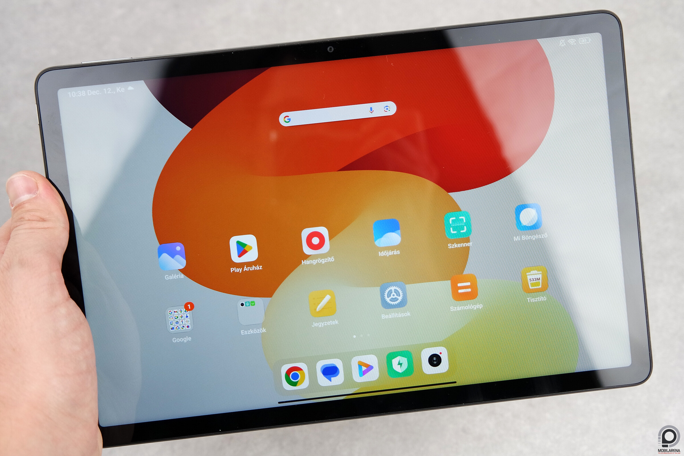

Ez a második táblagép a Redmi márkától, kívülről pedig szinte megkülönböztethetetlen elődjétől, melyet szinte napra pontosan egy éve teszteltünk. A Pad SE ugyanakkor a fém test alatt átesett egy hardverváltáson, melynek kapcsán a cég a bemutatón azt mondta, ez azért kellett, mert így olcsóbb lett a tábla, a fiataloknak pedig jobb ajánlat, mert könnyebben megfizethető, cserébe meg egy csomó olyan multimédiás funkciót nyújt, aminek hasznát veszik majd. Ez részben amúgy igaz, megvannak a sztereó hangszórók, a Widevine L1-es biztonsági szint a HD streamhez, van az USB-C csatlakozó mellett 3,5 milliméteres audio csatlakozó is és FM-rádió a szoftverben, meg van egy nagy akku is.
Mindezt sikerült becsomagolni alumínium hátlappal és kerettel egy 255,5 x 167,1 x 7,4 milliméteres és 478 grammos házba, a kamera alig áll ki a hátlapból, így nem billeg lefektetve sem a tablet. A kijelző is kellemes méretű, és bár közelről már láthatók a pixelek a 11 hüvelykes, 16:10 arányú IPS LCD panelen, 1200 x 1920 pixeles felbontással (207 ppi) annyira nem rossz. A szimmetrikus kávára és a hosszanti oldal közepére elrejtett 5 megapixeles előlapi kamerára is mondhatjuk, hogy teljesen rendben van, a 90 Hz-es képfrissítés is jónak tűnik papíron, ugyanakkor a gyenge hardver miatt a folyamatosan meg-megakadó felhasználói felület mellett feleslegesnek tűnik.
Kültéren használva a tükröződés lehet zavaró tényező, a panel fényessége rendben van [+]

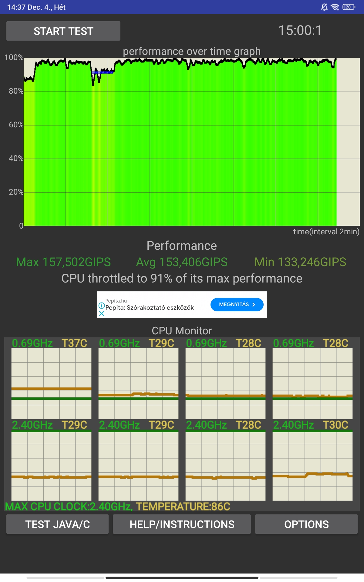

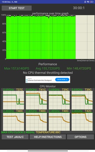

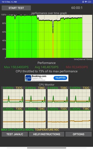

A 6 nanométeres Qualcomm Snapdragon 680 dolgozik a Redmi Pad SE-ben (CPU: 4 x 2,4 Ghz Kyro 265 Gold + 4 x 1,9 GHz Kyro 265 Silver, GPU: Adreno 610), ami megüti az elfogadható szintet, de már a hasonlóan árazott táblagépek között is találni erősebb alternatívát, ha pedig nem ódzkodunk szétnézni az elmúlt évek kínálatában és használtan beszerezni egy táblagépet, sokkal jobb teljesítményű eszközöket kaphatunk pénzünkért. Érdekes választás az is, hogy az LPDDR4x memória mellé berakták az eMMC 5.1-es tárolót bármilyen UFS tárhely helyett, de ha már lassú, legalább 1 TB-ig bővíthetünk microSD-vel.

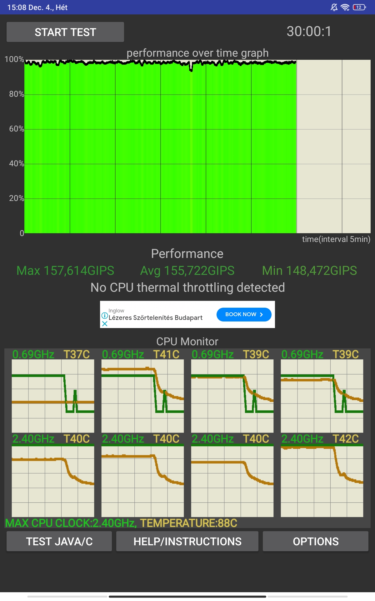

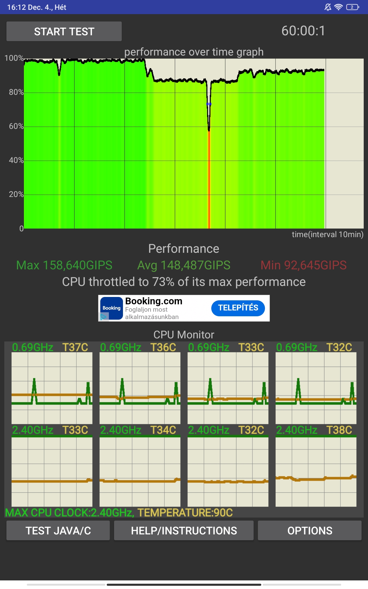

AnTuTu teszteken a 9-es verzióban 241 155 pontot, a 10-es verzióban 296 479 pontot szerzett az eszköz, míg a frissebb Geekbench 6-os teszt egyszálas teljesítményre 413 pontot, többszálasra pedig 1440 pontot mért a Redmi Pad SE-nek.
A mindennapi feladatokat lassan, gyakran megakadó felhasználói felülettel, de megoldja az eszköz. Játékra is használható, az Asphalt 9 kifejezetten erőforrás-igényes autóversenyzős játék, de alacsony grafikai beállításokkal és hosszabb töltési időkkel azért még nem fektette két vállra a Redmi Pad SE-t. Ettől függetlenül az SE utótag nélküli Redmi Pad jobb választásnak tűnik jelenleg, szintetikus teszteken közel kétszeres előnyt tart mindenben, ami megbízhatóbb hosszú távú használatot vetít előre.

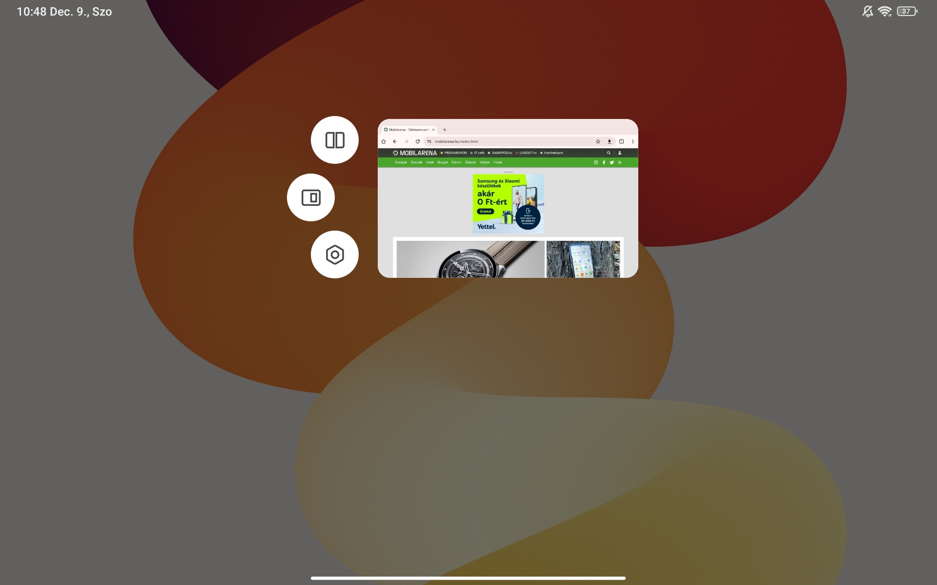

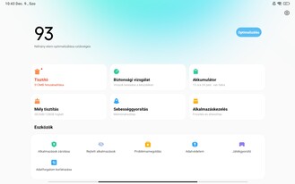

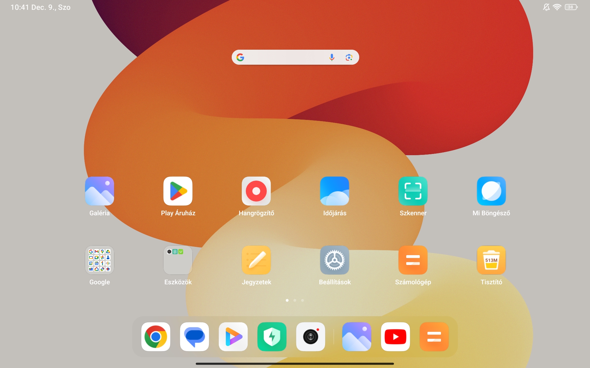

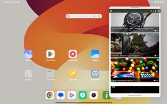

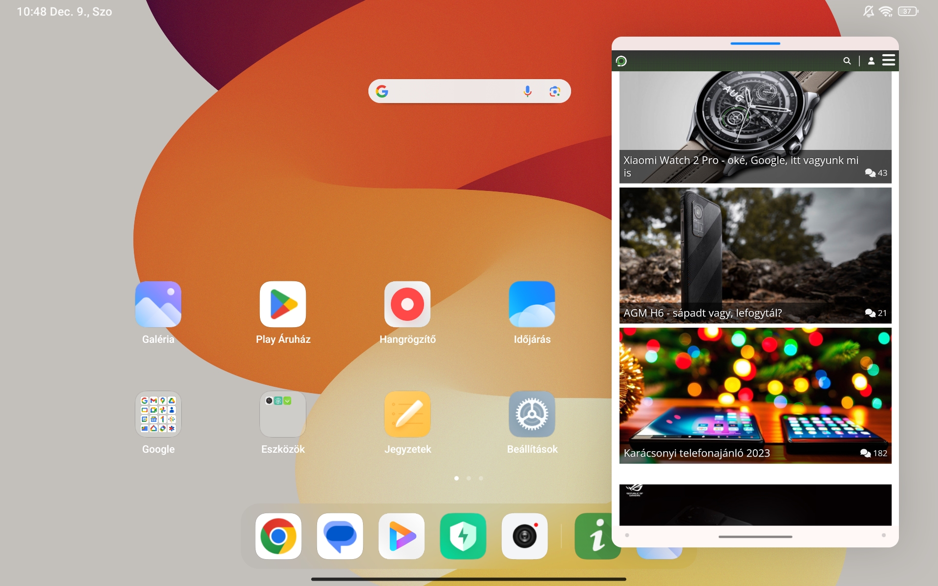

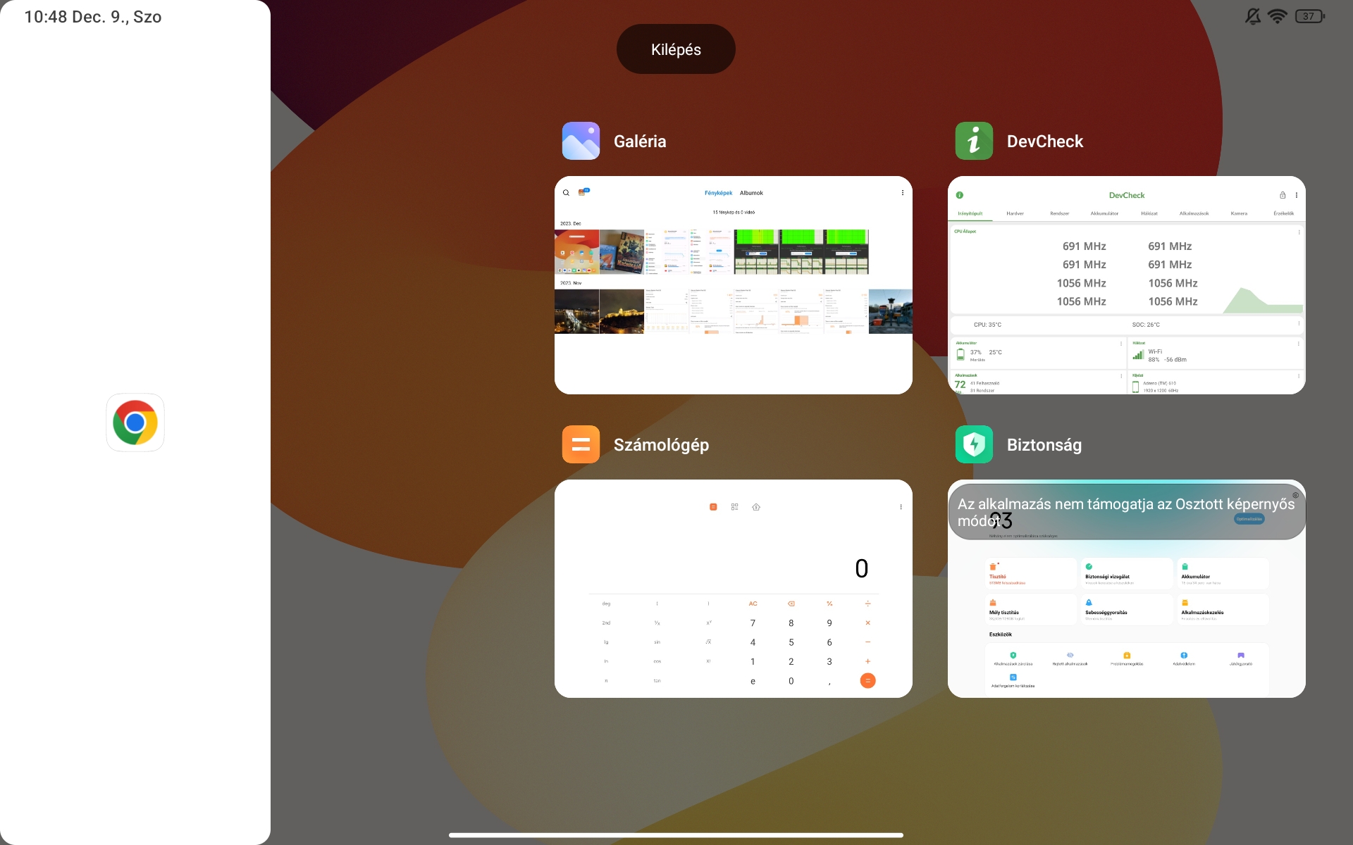

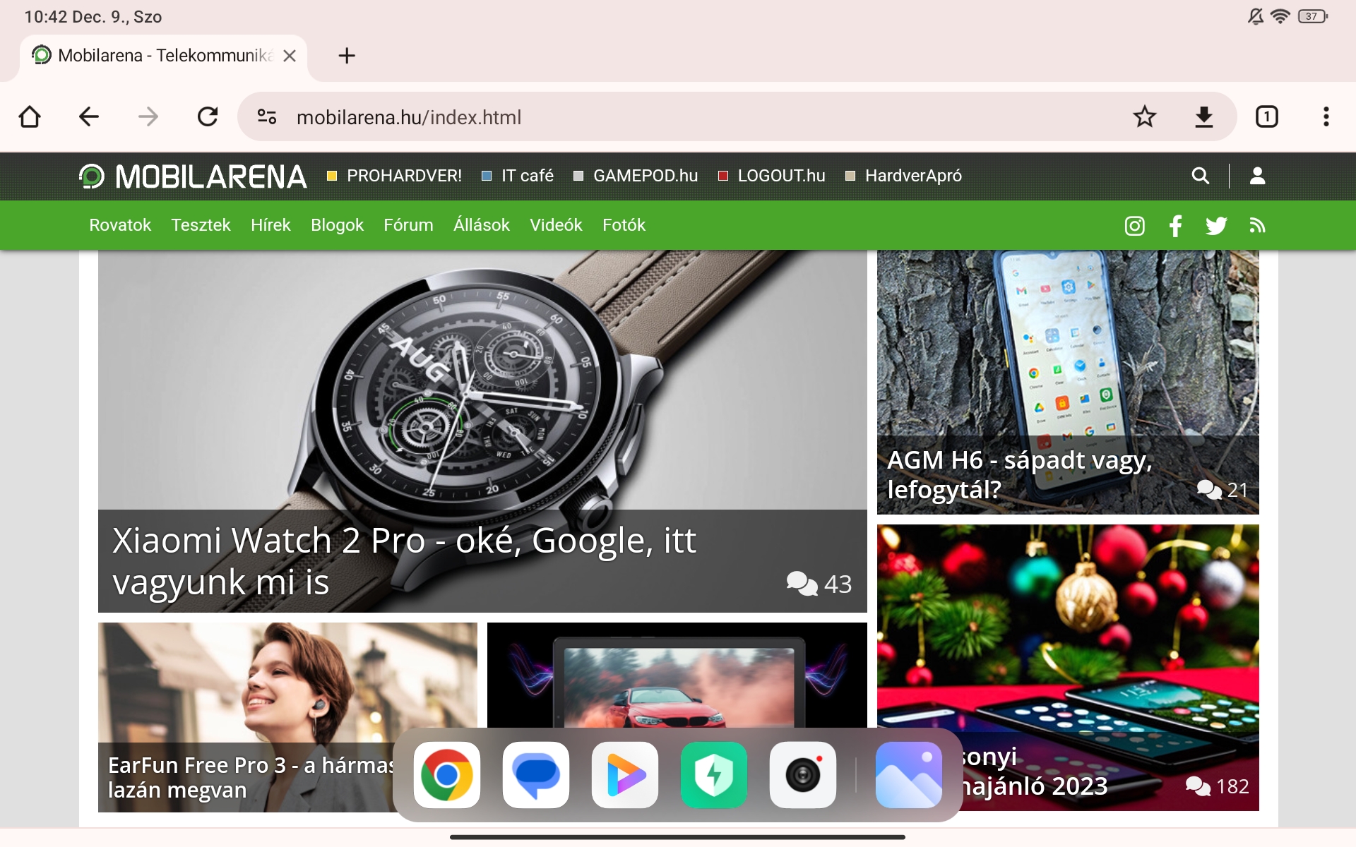

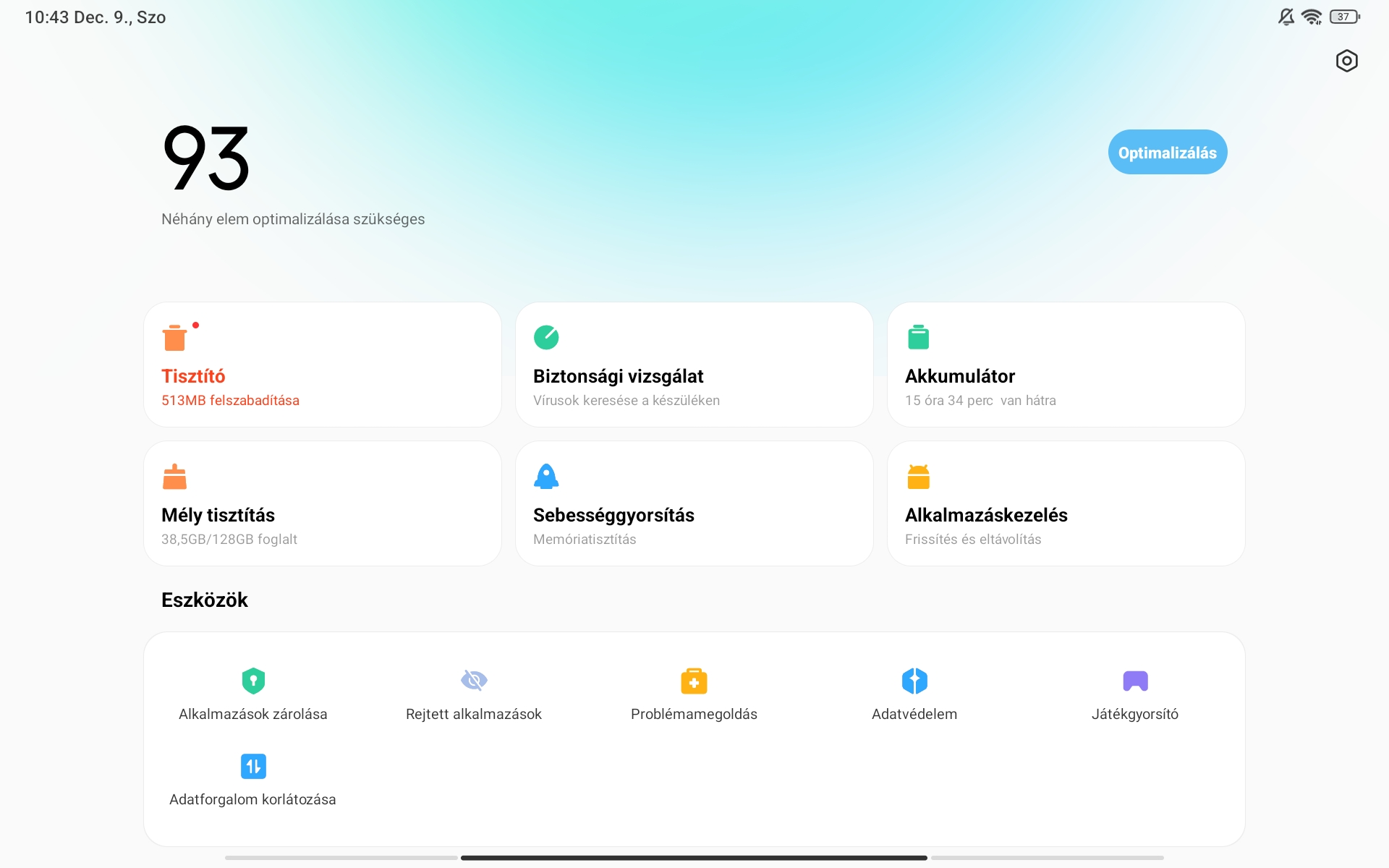

A szoftver Android 13 alapú MIUI 14 Pad, a teszt ideje alatt a szeptemberiről novemberire frissült biztonsági csomaggal. A MIUI szinte minden ismerős funkciója megvan, egy-két táblagépes extrával. Ilyen például a bárhonnan előhívható dokk a legtöbbet használt és a nemrég használt alkalmazásoknak, illetve tabletes méretre szánt, két oszloposra átrajzolt elosztással egy-két alkalmazáshoz. Utóbbi kissé kaotikus, mert vannak a Google-nek és a Xiaominak is saját alkalmazásai, amik tök szépen alkalmazkodnak a kijelző méretéhez, aztán vannak olyan appok, amik csak szétnyújtják magukat.
Megvannak a MIUI alapnak számító extra alkalmazásai, mint a Mi Video, galéria, eszközkezelő, fájlkezelő, hangrögzítő, számológép, szkenner, és Mi Böngésző. Mellette fent van a teljes Google-csomag, a Play Áruházból pedig kedvére telepíthet mindenki. Az alkalmazásváltón keresztül előhozható a lebegő ablakos vagy az osztott ablakos mód is, hosszan rajta kell tartani ujjunkat egy megnyitott alkalmazáson, erre felugrik három kis ikon és azok közül választhatjuk ki, mit szeretnénk. Az már kissé problémás, hogy nem minden alkalmazás támogatja az osztott kijelzős módot, köztük sok gyárival. Például a beállításokat miért nem nyithatom meg lebegő nézetben? Vagy a Mi Videó miért csak osztott képernyőn mehet, lebegő ablakban miért nem?

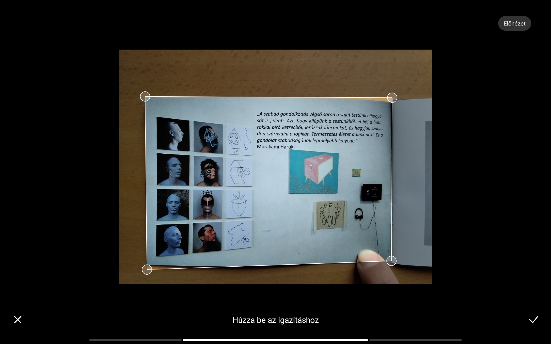

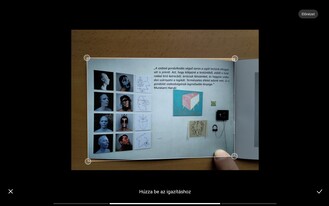

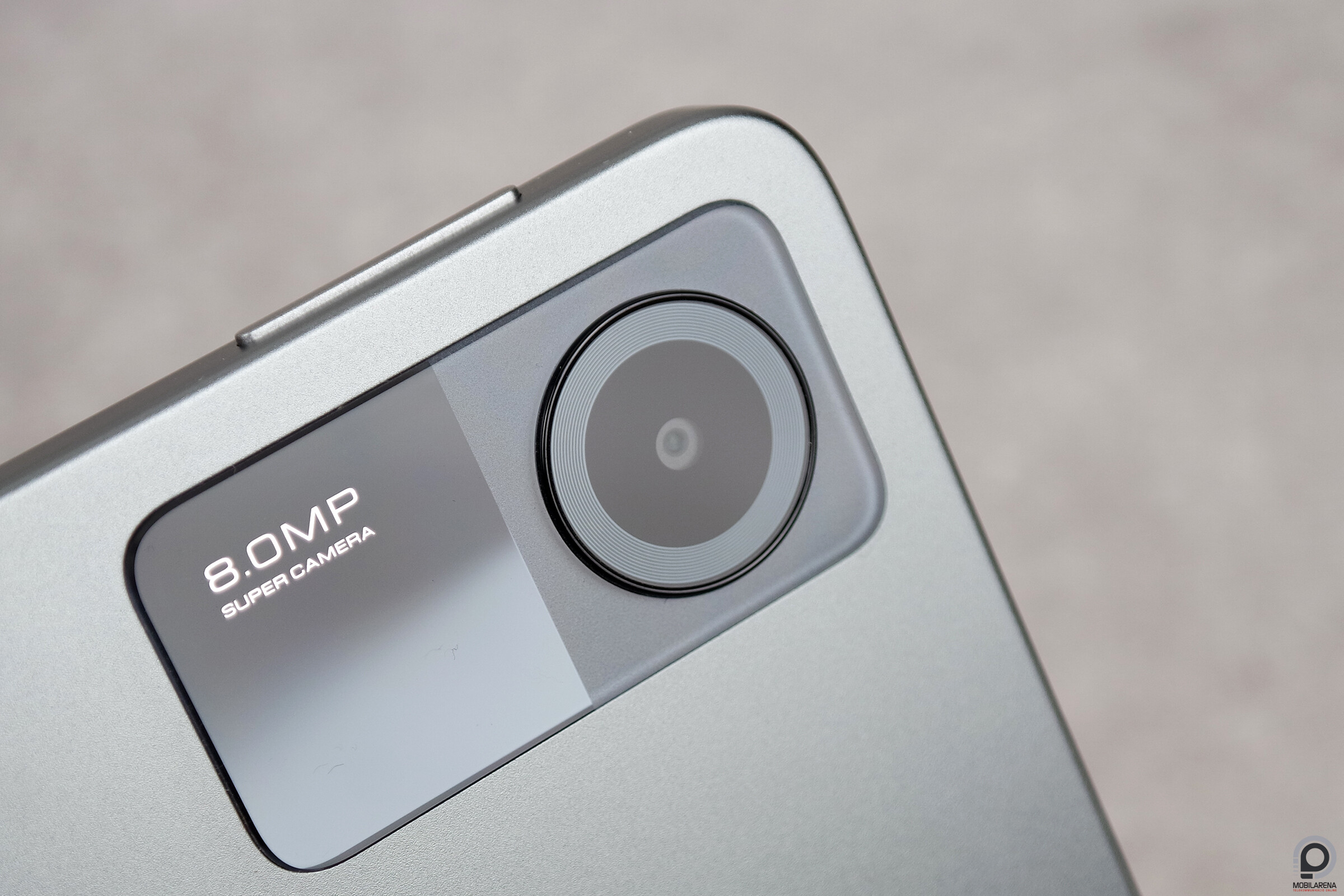

Sok egyéb izgalmat nem tartogat a szoftver, úgyhogy át is térhetünk a kameraszettre. A hátlapon egy 8 megapixeles széles látószögű egység (f62, 1/4”, 1,12 mikronos méret) rögzít, az előlapon egy 5 megapixeles ultraszéles látószögű kamera (f/2,2, 1/5”, 1,12 mikronos méret) figyel minket. A hátlapon azért a Super Camera felirat erős túlzásnak érződik, ehelyett rakhattak volna inkább egy LED villanót a gépre, hogy ha már van dokumentumfotózó mód. Mást valószínűleg amúgy sem akar majd az ember megörökíteni ezzel a kamerával, lévén zajos pixelpaca lesz az eredmény érdemi kontraszt, élesség vagy részletesség nélkül. A dokumentum mód viszont egész okos, ezt el kell ismerni: a fókusz gyors, van három mód a “szkennelésre”, az algoritmus pedig okosan körbe is vágja a képen azt a részt, amin szerinte a doksi látható, az ítélet lehetséges emberi felülírásával.
8 MP hátlapi kamera, dokumentum módban, balról jobbra: eredeti, fekete-fehér, kiemelt

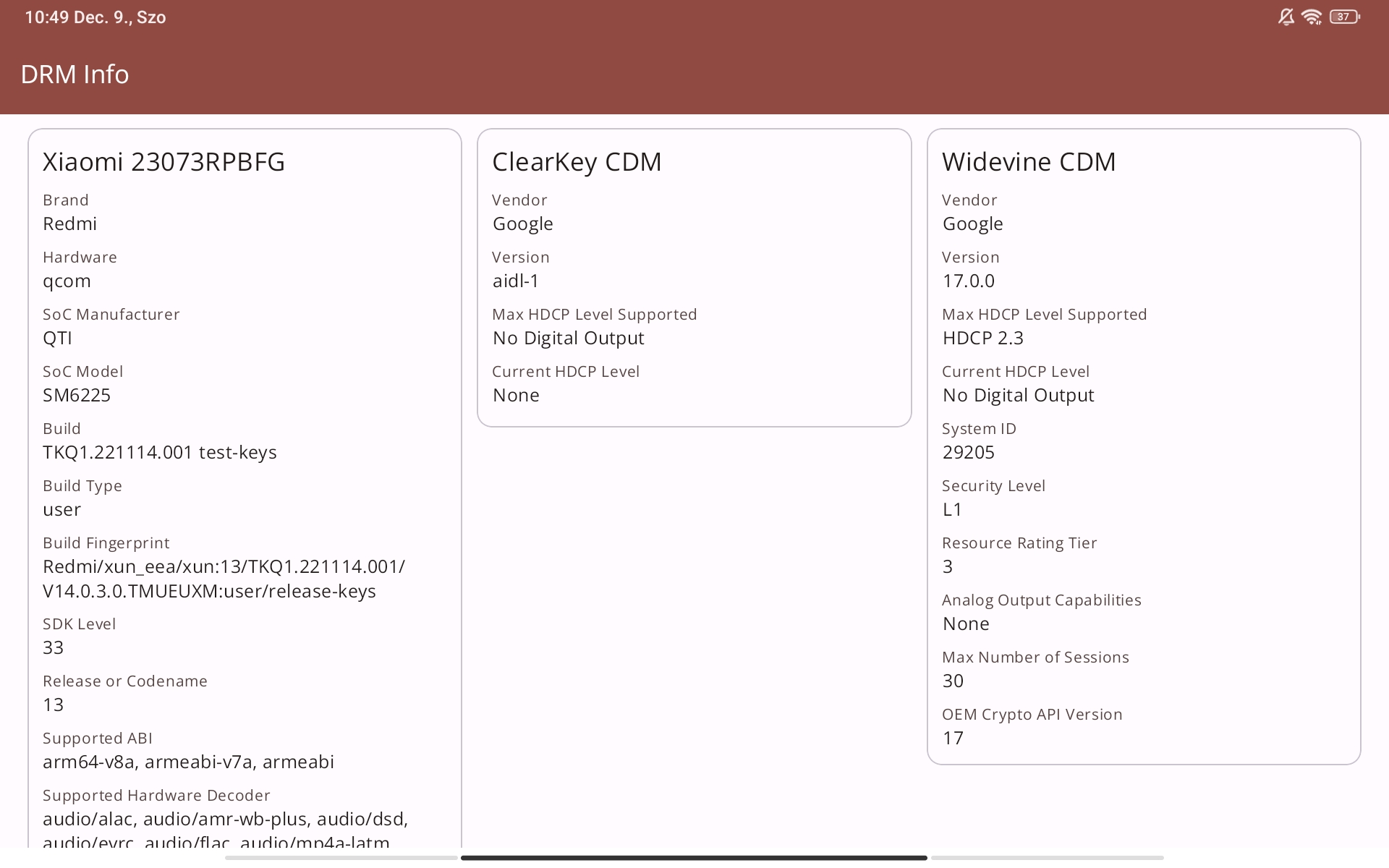

Videóban az FHD a felső határ 30 másodpercenkénti képkockával és gyatra minőséggel. Kevés éles pontot találni a videón amúgy is, de a kép széle totál értelmezhetetlen minőséget képvisel, annyira összemosódik ott minden. Videó lejátszásához már jobb az eszköz, összesen négy hangszóróval korrekt sztereó hangot biztosít, viszont a mély hangoknak híján van és 60-70%-os hangerő felett már azért kényelmetlen a fülnek a beépített hangszórókat hallgatni. Bluetooth hangátvitel mellett a 3,5 mm-es fülhallgató csatlakozó is adott (24-bit / 192 kHz), az USB-C csatlakozón keresztül viszont nem megy ki hang. A beállítások között találunk Dolby Atmos hangeffekt bekapcsolására lehetőséget és van hangszínszabályzó is a szoftverbe építve.
