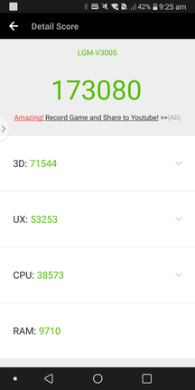

Teljesítmény-teszt (a táblázat szétnyitható)
Benchmark LG V30 OnePlus 5 Samsung Galaxy Note8 Huawei P10 Plus Apple iPhone 7 Plus
Rendszerchip Snapdragon 835 Snapdragon 835 Exynos 8895 HiSilicon Kirin 960 A10 Fusion
AnTuTu Bench. 6.x 173080 pont 172928 pont 176023 pont 146051 pont 189747 pont
Vellamo Browser 4811 pont 7046 pont 7316 pont n/a n/a
Vellamo Metal 3361 pont 3638 pont 3378 pont 2772 pont n/a
Geekbench 4 (single/multi) 1908 / 6379 pont 1949 / 6786 pont 2021 / 6809 pont 1874 / 6193 pont 3481 / 5565 pont
GFXBench Man. onscreen 35 fps 56 fps 42 fps 17 fps 56 fps
GFXBench Man. offscreen 61 fps 61 fps 65 fps 28 fps 63 fps
GFXBench T-Rex onscreen 59 fps 60 fps 60 fps 38 fps 58 fps
GFXBench T-Rex offscreen 113 fps 114 fps 124 fps 56 fps 124 fps
Nem dönt rekordokat, de abszolút élmezőnybeli a produkciója Nem dönt rekordokat, de abszolút élmezőnybeli a produkciója
Nem dönt rekordokat, de abszolút élmezőnybeli a produkciója [+]
A teljesítménymérő szoftverek is egyértelműen a csúcsmobilok közé sorolják a V30-at, ezekkel a számokkal az idei év meghatározó modelljei közé emelkedett a G6 elmaradásai után, de nem csak a pontversenyben nyer, az általános rendszersebesség is jóval komolyabb lett, minden egyes menüpontba ugrás vagy görgetés érezteti, hogy az a minimális ugrás, amit a V30 jelent, az egy konkrét összehasonlításnál zavarba ejtően soknak tűnik. Elképesztően gyors a mobil, bátran oda lehet állítani bármelyik eddig megjelent konkurense mellé. Egy-két kisebb röccenés persze előfordul, próbáljuk csak végiggörgetni a teljes alkalmazáslistát a beállítások közt, még szerencse, hogy erre nagyon ritkán van szükség.
