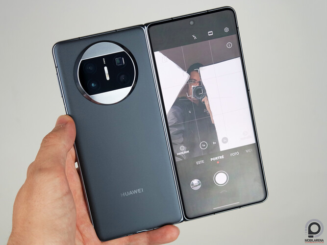

Huawei Mate X3 összecsukva és kinyitva a kezembenHuawei Mate X3 összecsukva és kinyitva a kezemben Huawei Mate X3 összecsukva és kinyitva a kezemben [+]
Emellett a Mate X3 tökéletesen síkra összezáródik, megvan az IPX8-as víz elleni védelme, egyedül a kameragyűrű emelkedik ki a hátlapból, de az meg olyan széles, hogy ha a telefont összecsukva lefektetjük, nem billeg, bármelyik sarokban pötyögjünk is. A zsanér és a mágnesek erősek, a külső kijelző jobb széle pedig nagyon minimálisan ívelt, pont annyira, hogy az ember ujja könnyebben csússzon fel rá. A külső panel 6,4 hüvelykes OLED 1080 x 2504 tűéles pixellel, 120 Hz-es képfrissítéssel és 20,9:9-es képaránnyal, mellyel közelebb áll az átlagos telefonok képarányához, mint a legtöbb hajlítható. A zsanér és a mágnesek remek erősséggel tartanak összezárt állapotban, a legkisebb mozgás sem érzékelhető, ennek egyetlen hátulütője, hogy a készülék nyitásához két kézre van szükség.
A Huawei Mate X3 balra, a Samsung Galaxy Z Fold 5 jobbra
A Huawei Mate X3 balra, a Samsung Galaxy Z Fold 5 jobbra [+]
Kinyitva és oldalról (b: Mate X3, j: Galaxy Z Fold 5)Kinyitva és oldalról (b: Mate X3, j: Galaxy Z Fold 5) Kinyitva és oldalról (b: Mate X3, j: Galaxy Z Fold 5) [+]
A Galaxy Z Fold 5 (jobbra) a kijelzők fényességében megelőzi a Mate X3-at
A Galaxy Z Fold 5 (jobbra) a kijelzők fényességében megelőzi a Mate X3-at [+]
A belső, 120 Hz-es, hajlítható OLED panelen 2224 x 2496 pixel terül szét, 10,1:9-es aránnyal, ami négyzetessé teszi a belső kijelzőt. Mellé szimmetrikus keret és a zsanér felett egy minimális gyűrődés jár a kijelzőben, utóbbit magas fényerővel észre sem veszi az ember, az ujjal viszont érzékelhető. Már ha az ember arra figyel, nem pedig arra, hogy milyen vékony a készülék kinyitva (156,9 x 141,5 x 5,3 mm) és milyen tökéletesen síkra nyílik. A Huawei nem szórakozott kijelző alatti kamerákkal, a külső és a belső kijelzőbe is lyukasztott egy-egy 8 MP-es szenzort, az egyetlen probléma a belsővel kapcsolatban van, ami nem is a kamera hibája, inkább a zsanéré és a telefon által nyomott 239 gramm elosztásáé. A zsanér 90 fokos szögig nyitva a telefont erősen tart, ezután viszont elkezd segíteni a nyitásban. Nem próbálja magát 180 fokra kirúgni, de érezhetően könnyebb 130 fokot meghaladva a nyitás, mint előtte. Viszont a telefon mindkét oldala túl nehéz ahhoz, hogy az ember 90 foknál jobban kinyitva a belső kijelzőt le tudja tenni és miniatűr laptophoz hasonlóan használja a Mate X3-mat, mert egyszerűen eldől. Így a belső kamera sem feltétlen használható videóhívásokhoz, a telefont saját állványaként hasznosítva, hacsak nem sikerül fejmagasságban elhelyezni a készüléket.
Összecsukva és félig kinyitvaÖsszecsukva és félig kinyitva Összecsukva és félig kinyitva [+]

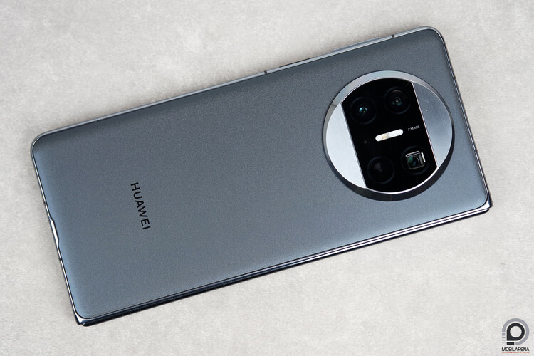

A Mate X2-nél kecsesebb és karcsúbb a Mate X3, abban viszont hasonlít két évvel ezelőtt bemutatott elődjére, hogy a belső kijelző olyan, mintha két phabletet olvasztanánk össze, a szoftver pedig erre rá is segít azzal, hogy a külső kijelzőre kiszórt tartalmaink (widgetek, parancsikonok) kinyitáskor a bal oldalra csúsznak, mellette pedig jobb kézre megjelenik kinti kijelzőn a második oldalra pakolt tartalomcsomag. A nyitást-csukást jól kezeli a készülék, bármelyik kijelzőn használjunk is egy appot, azt automatikusan folytatja a másikon a telefon alakjának változásához igazítva, néha figyelmeztetéssel, hogy lehet újra kell indítani a programot, mert nem reagál jól a képarány változására. A két panel mind színhelyességben, mind betekintési szögekben jónak mondható, bár utóbbiban a belső kijelző kültéren használva gyengébb, a hajlítható panelt fedő védőréteg fénytörése miatt. A belső és a külső OLED panelt is védi egyébként egy extra fólia, a külsőt leszedheti a felhasználó, a belső eltávolításától viszont egyértelműen tilt a Huawei. A panelek érintésérzékelése egyaránt remek, megvan a HLG, HDR10 és HDR10+ támogatásuk és vibrálást sem venni észre szabad szemmel (1440 Hz-es PWM tompítást használ a Notebook Check tesztje szerint mindkét panel), a belső kijelző puha felületét viszont érdemes óvatosabban nyomkodni. Kifejezetten jó, hogy a két panel színhőmérséklete között nincs lényegi eltérés és a beállításokat egyaránt mindkét kijelzőre érvényesíti a rendszer, fényességben viszont a Huawei Mate X3 alulmarad a Samsung aktuális csúcsmodelljéhez képest.
A hátlap egyáltalán nem, a keret némileg, a belső panel viszont eszméletlen mohósággal gyűjti az ujjlenyomatokat, szerencsére egy mikroszálas törlővel gyorsan megszabadíthatók tőle. A kár csak az, hogy nem mellékel ilyet a Huawei a dobozban, egy áttetsző plasztik védőtok jár a mobil mellé, egy 66 wattos töltőfej és egy USB-A végű Type-C töltőkábel. A Mate X2 mellé olyan tok járt, amin volt egy kis támasz is a telefon megállításához, ez örömteli lett volna itt is és 2200 eurós áron a P60 Pro mellé adott két csatlakozós töltőt is mellékelhette volna a gyártó, esetleg egy mindkét végén Type-C csatlakozós kábelt, ha már adott a DisplayPort kimenettel a telefon kijelzőjének egyszerű, kábeles tükrözhetősége. De az alapvető használathoz minden kellék megvan a dobozban, tölteni a hátlap alatt elrejtett Qi tekerccsel vezeték nélkül is lehet a telefont akár 50 wattal is, a 4800mAh-s akkumulátor pedig 7,5 wattos vezetékmentes visszatöltésre is képes. Egy kis érdekesség még az oldal végére: a Mate X3 kínai változata nem ugyanazt a 4800 mAh-s Li-Po használja, mint az Európában forgalmazott modellek, hanem egy nagyobb energiasűrűségű, 5060 mAh-s szilícium-karbon akkumulátort, melyet a Honor mutatott be az MWC-n, s itt írtunk részletesebben róla, hogy miben tér el egy ilyen telep a lítium-ion aksiktól.

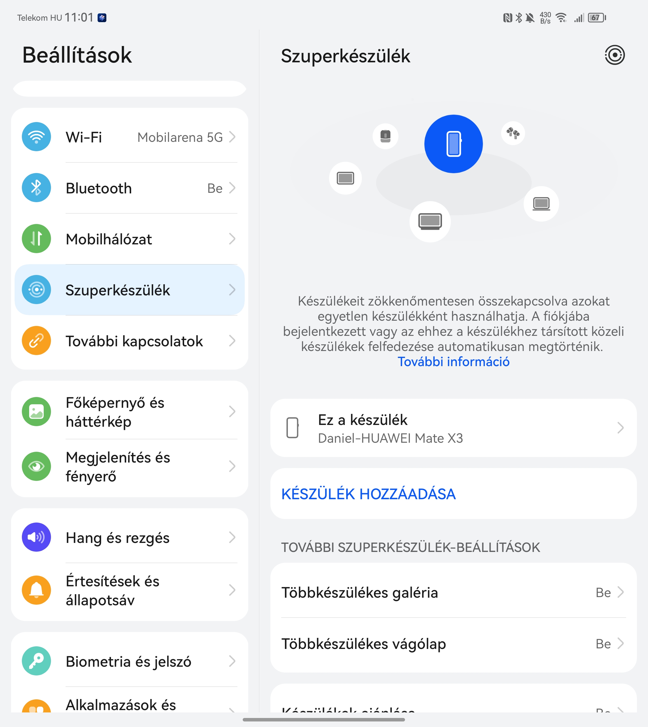

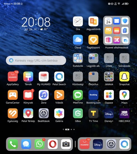

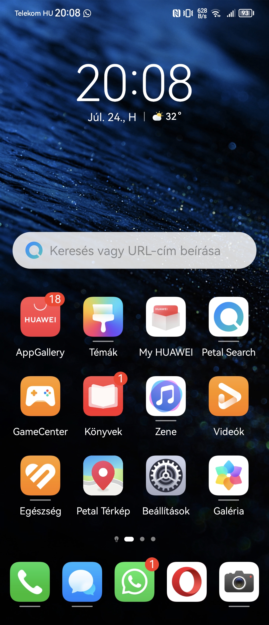

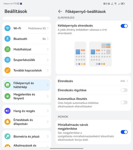

A szokásos korlátozások ezt a készüléket is ugyanúgy sújtják, mint bármely más Huawei eszközt. Így nincs 5G-s adatkapcsolat, a Qualcomm Snapdragon 8+ Gen 1-es szett 4G-s változatával kell beérni. Gyakorlati hátrányát nem tapasztaltam használat közben ennek, sőt, 4G-hálózaton is összehozott remek le- és feltöltési sebességet is a készülék. A chip hőkezelése miatt már több aggodalmam volt előzetesen, de a Huawei egész jól megoldotta a házban a hőelvezetést, ha kinyitva használjuk a telefont, minimális melegedés érezhető a kameragyűrű alatt, összezárt állapotban szintetikus terheléssel viszont sikerült 40 fok fölé csavarni a hátlap hőmérsékletét. Kinyitva egyébként kevésbé melegszik a mobil, erre minden töltés kezdetekor is emlékeztet egy felugró értesítés, mely megkér minket, hogy hajtsuk ki készülékünket az optimális töltési sebesség eléréséhez.
Az első két oldal az első bekapcsolást követőenAz első két oldal az első bekapcsolást követőenAz első két oldal az első bekapcsolást követően Az első két oldal az első bekapcsolást és pár telepítést követően (forrás: Mobilaréna) [+]
Elődjéhez képest előrelépés történt hardveres teljesítmény szempontjából, viszont ha a félmillió forint feletti új telefonok között nézelődünk, csak egy a sok közül a Mate X3, kiemelkedő eredményt nem ért el se szintetikus teszteken, se mindennapi használatban. (Az összehasonlító táblázatban a Galaxy Z Fold 5 adatai hiányosak, mert még egy megjelenés előtti modellt volt alkalmunk tesztelni, amin nem futott el minden tesztprogram.) Mindenesetre remek gyorsaságot és multitasking lehetőségeket biztosít a 256 GB-nyi UFS 3.1-es tároló, valamint a 12 GB-nyi LPDDR5 memória, panaszra nem lehet ok a telefon sebességét illetően. Az EMUI 13.1-es rendszer továbbra is erőszakosan nyírja a háttérből az alkalmazásokat, így a készenléti fogyasztás minimális, viszont az alap Android 12-re épül, ami elmarad az aktuális csúcskínálattól, ahogy az utolsó biztonsági frissítés is, melyet a Huawei a telefonra idén áprilisban adott ki.

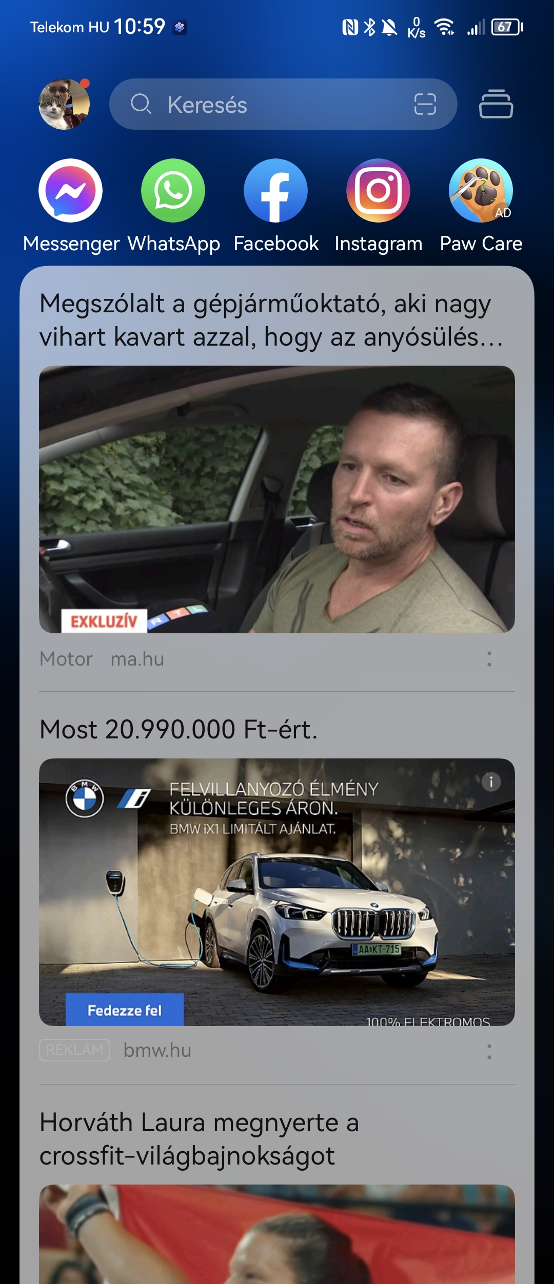

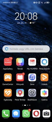

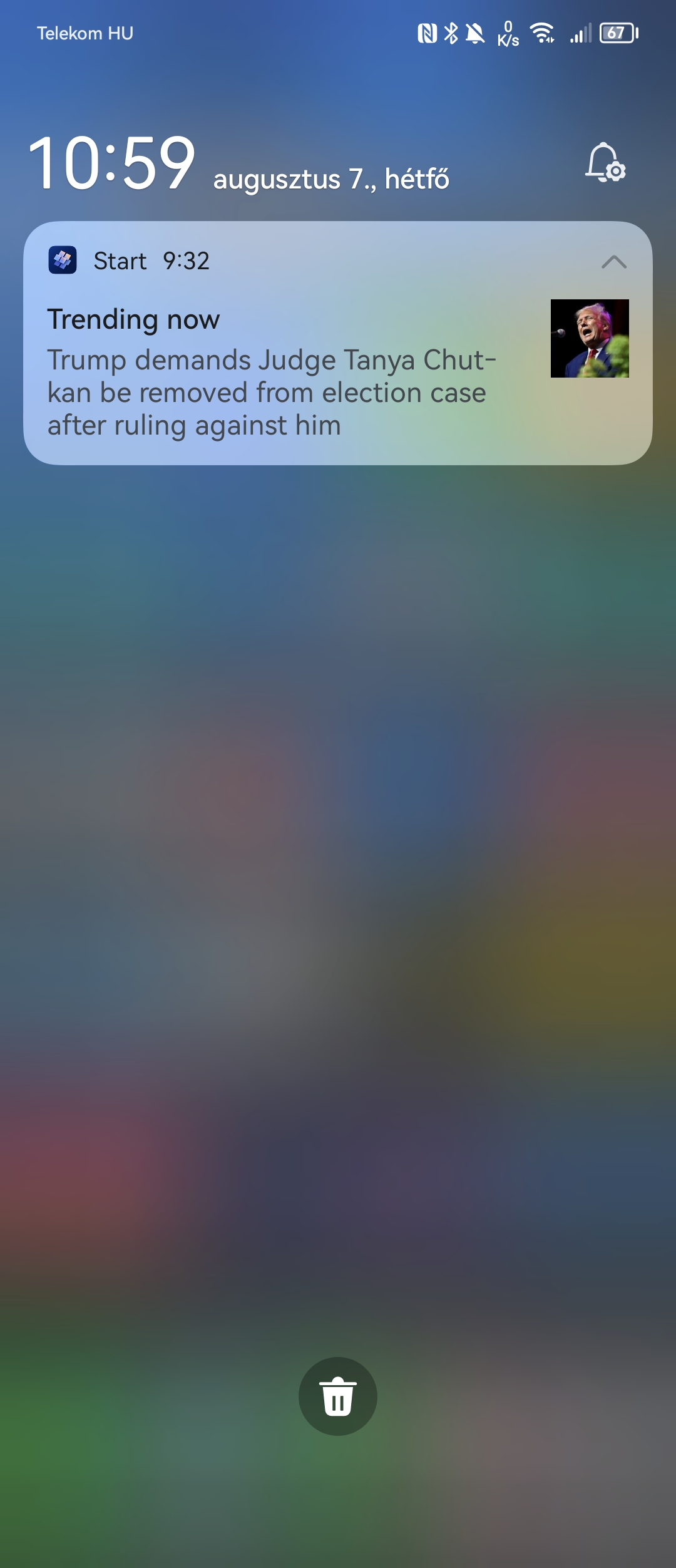

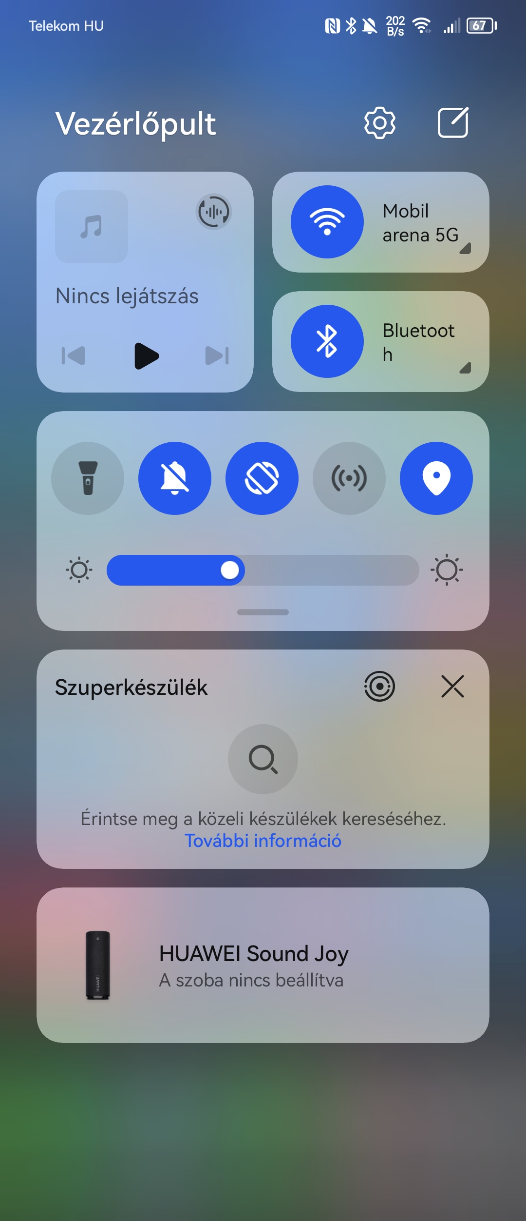

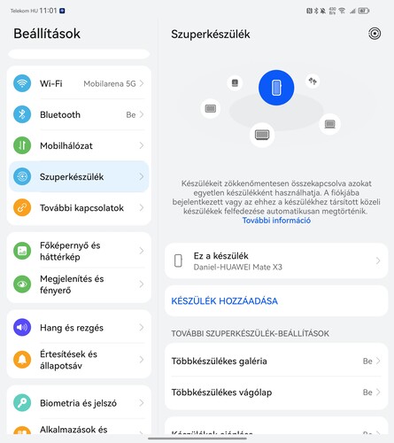

Google-szolgáltatások nélkül itt is a HMS keretrendszer, az AppGallery alkalmazásáruház, illetve az alternatív források és a Google-szoftvereket helyettesítő megoldások jöhetnek szóba. Ezek helyenként tökéletesen működnek és még a nagy kijelzőhöz is képesek alkalmazkodni, például a WhatsApp esetén, máskor pedig egyáltalán nem vagy nem rendeltetésszerűen működnek. A Huawei az előre telepített programokkal azért foglalkozott, így a jegyzetek, a kamera, a naptár például alkalmazkodik ahhoz is akár, hogyan hajtjuk a telefont és a Celia billentyűzet is képes erre. Az alkalmazásokat futtathatjuk lebegő ablakként, oldalról gyorsindító sávot húzhatunk be, a Szuperkészülék funkcióval megy a Huawei eszközök közti közös vágólap, egy megfelelő USB-C kábellel pedig külső monitorra vagy tv-re is köthetjük a telefont és asztali nézetre kapcsol az EMUI.

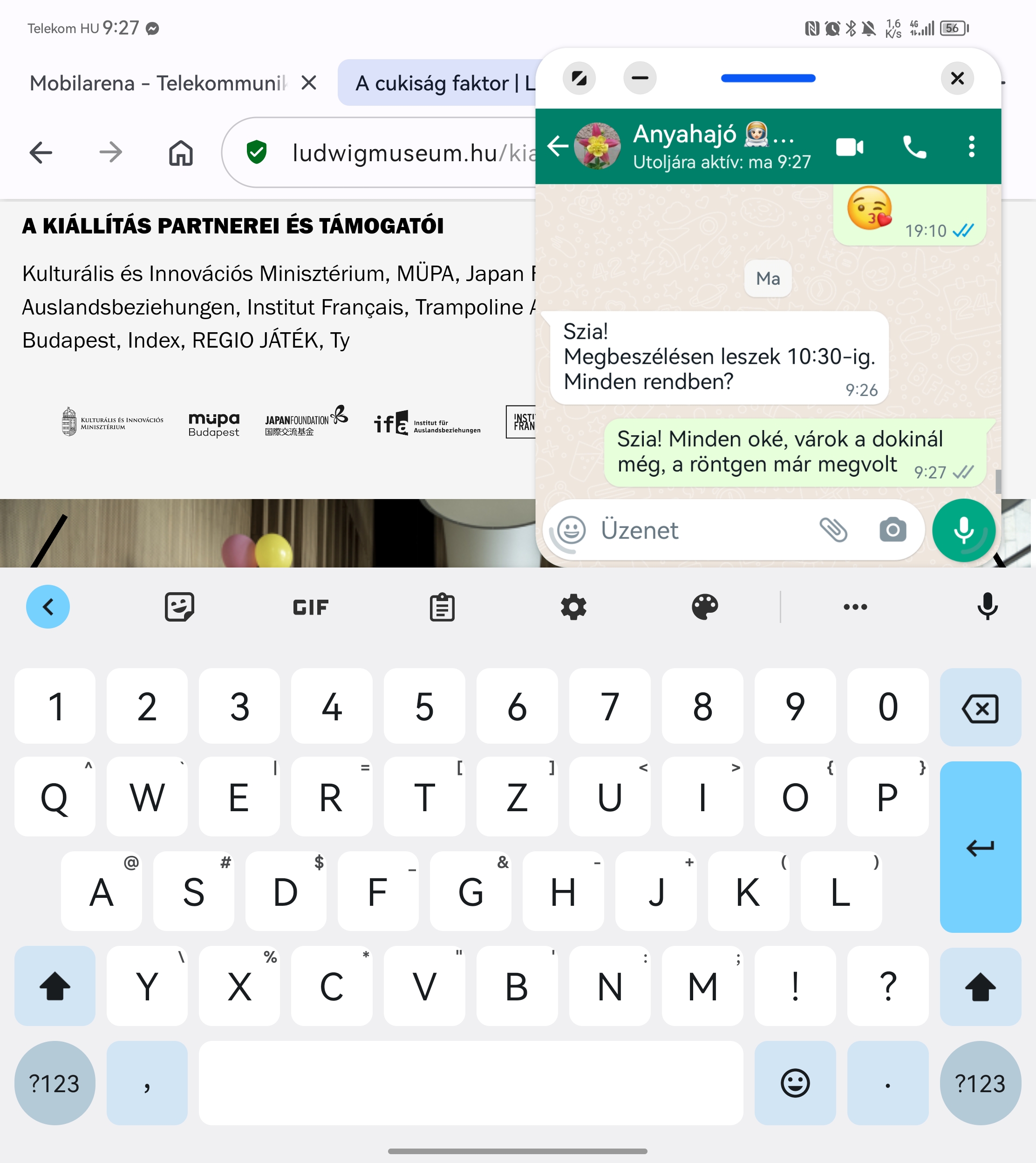

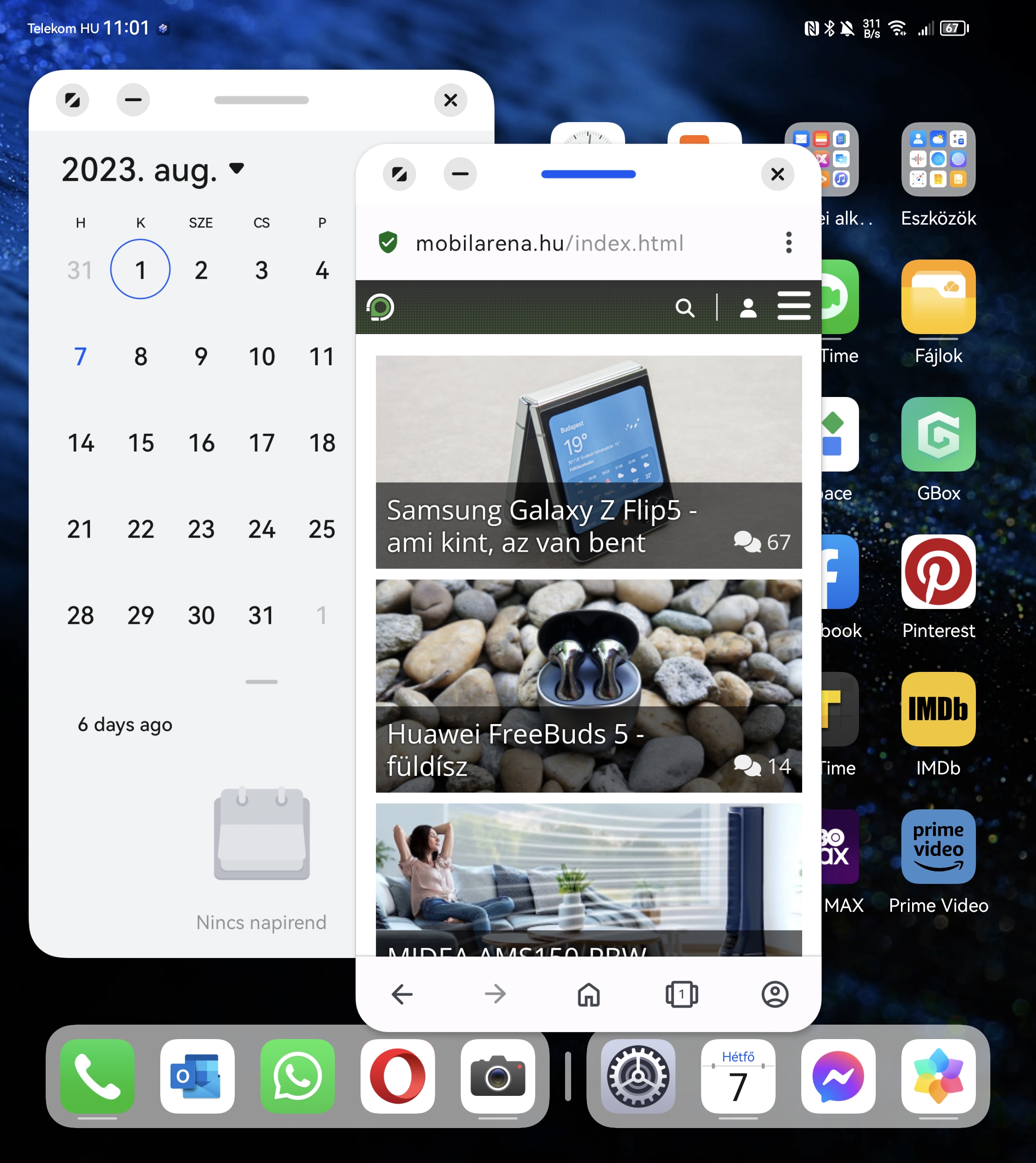

Mégsem mondanám, hogy produktivitásban utoléri a Samsung aktuális vagy akár tavalyi Galaxy Foldját a Mate X3. A kijelző nem támogat ceruzával történő bevitelt, a push értesítések még olyan alkalmazásoktól is késve érkeznek időnként, melyek elérhetők a natív app boltban, a virtuális gépként szimulált Google-környezet pedig egyáltalán nem képes kihasználni a nagy belső kijelzőt, csak felnagyítva illeszti a tartalmat, nem optimalizáltan. Hasznos viszont, hogy ablakok között simán megy a drag and drop fájlmásolás, az alul megjelenő dokk az utoljára használt alkalmazásokkal iPadesen ügyes és gyors alkalmazásváltást tesz lehetővé. Kissé szomorú a Mate X3 helyzete, hisz sokkal többre lenne képes, ha nem fogják vissza a szoftveres korlátozások, a hajlítható kijelzős telefonok piacának pedig jót tenne a verseny, melyben a Google és a keresőóriás szolgáltatásaira épülő megoldások nélkül csak hátrányból indulhat ez a telefon.

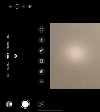

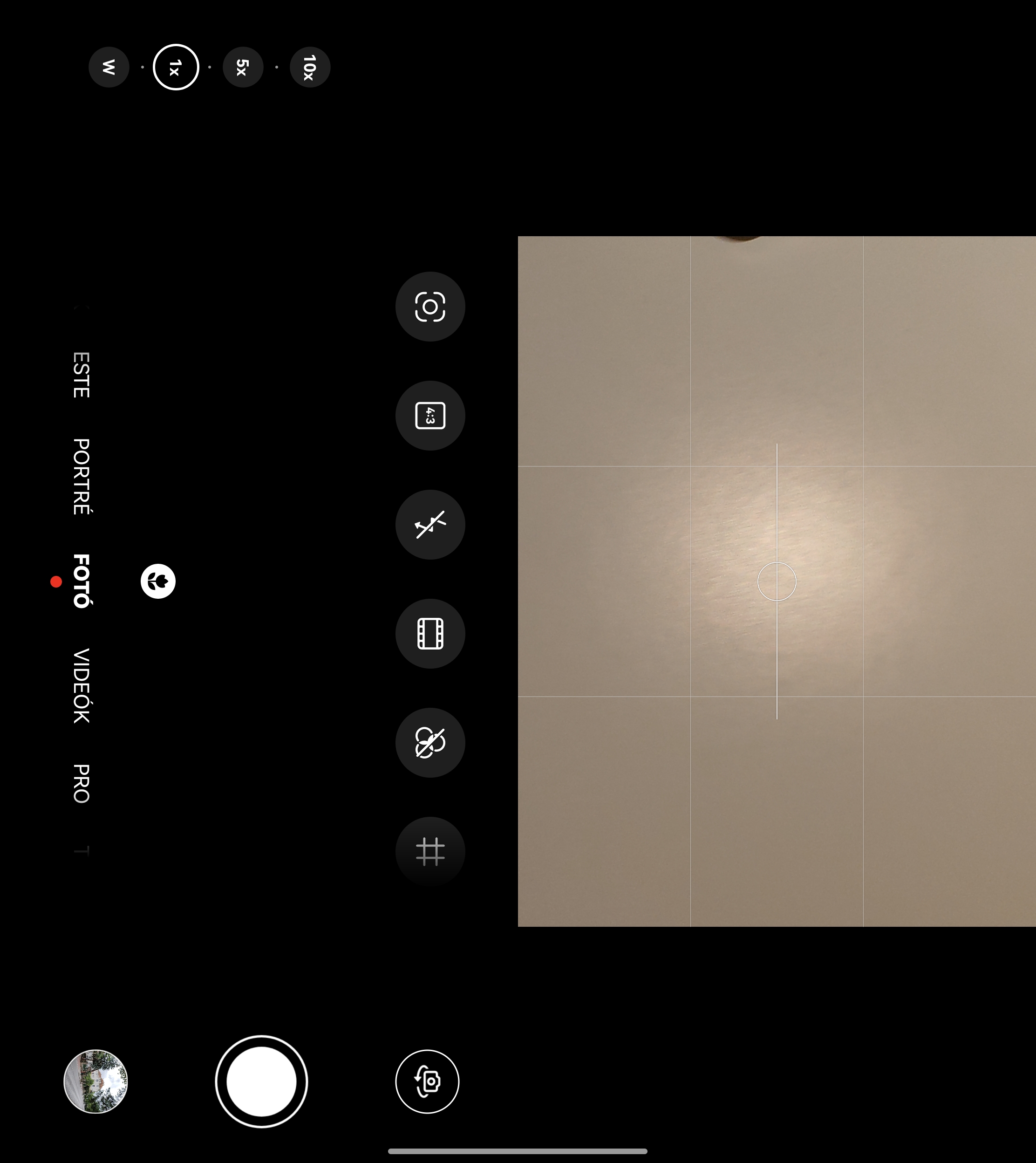

Sokoldalú az öt kamerát felsorakoztató képalkotó rendszer, benne egy 50 megapixeles főkamerával, egy 16 megapixeles, de 12 megapixelre skálázó periszkópos teleobjektívvel és egy 13 megapixeles ultraszéles kamerával a két 8 megapixeles szelfikamera mellett. A teleobjektív és a főkamera optikailag stabilizált és mozgáskövető autofókusszal vannak ellátva. Jó hír, hogy az ultraszéles is kapott autofókuszt, így bevethető makrófotózáshoz, bár a P60 Pro által hozott telemakró teljesítményét azért nem közelíti meg. A Huawei mindhárom hátlapi kamera esetében Sony szenzorokra épít, a GSMArena szerint IMX766 van a főkamera mögött RYYB pixelelrendezéssel, IMX351 dolgozik a teleobjektívben, ezek RYYB szenzorok, az ultraszéles által használt IMX688 viszont már nem. A hátlapon látni még pár szenzort, ezek rejtik a lézeres autofókuszt és a tízcsatornás multispektrum érzékelőt, melyet a valósághű színek visszaadásához használ a Huawei által házon belül fejlesztett XMage képfeldolgozó.
Makró fotók, főkamera és ultraszéles
A Huawei erősségei közé tartozik a fotózás, nem hoz szégyent a márkára a Mate X3 sem. Nappali fények mellett remek színekkel operál a készülék, jó a vonalélesség, széles a dinamika, jó a részletesség, minimális a képzaj, ez is inkább az ultraszéles kamera fotóin tűnik fel. Az ultraszéles képek közepe éles, a sarkok felé haladva viszont látványosan torzul a kép és romlik a minőség is, homályosak és zajosak lesznek a sarkok. Ezen lehet valamennyit javítani, ha az ember a képminőség priorizálását választja a szoftverben a látótér szélessége helyett.
Ultraszéles fotók, 13 MP, f/2,2, 13 mm ekvivalens, AF
Az esti képek rendszerint kicsit vöröses árnyalatot kapnak, de alapvetően a kamerák között konzisztens a színek kezelése. Az éjszakai mód viszont megkavarja a dolgokat helyenként, a feltöltött képek között találni a templomról készülteket, az elsőt a manuálisan bekapcsolt éjszakai mód készítette, a másodikat az automata mód. Az éjjeli mód túlvilágosít mindent, felülexponálja a képeket és jobban kijönnek a lencsehibák, például az ég és az előtérben látható dolgok találkozásánál. A kamera automatikus éjszakai módja is kellően világos képeket lő, és rendesen kordában tartja az expozíciót, valamint a dinamikát is. Az éjszakai mód egyébként rendelkezik extraként manuális beállításokkal, ezeket a feltöltött képeken nem használtam, az algoritmusra bíztam, hogy a megítélése szerint legjobbat hozza össze.

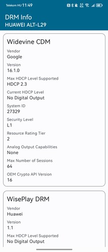

Megvan két remek sztereó hangszóró, adott a Widevine L1-es biztonsági szint, az Amazon Prime Video és a Disney+ így simán streamelt HD felbontásban. Az HBO Max viszont el sem indult, ahogy a Netflix is csak virtuális környezetben (Gspace) ment nálam, APK-ból telepítve visszadobott, hogy nem támogatja a készüléket. A helyzet így felemás, hisz hiába a remek kijelző, az erélyes és magas hangerőn is kevés torzítással dolgozó hangszórók, a Bluetooth 5.2 és a nagyfelbontású kodektámogatás, ha nem tudja bármilyen app kihasználni. A Huawei telepít előre zenelejátszót és videólejátszót is, illetve a VLC beszerezhető az alkalmazásboltból, helyi fájlokat így azért könnyebb fogyasztani, de streamelt tartalom esetén vannak megugrandó nehézségek.

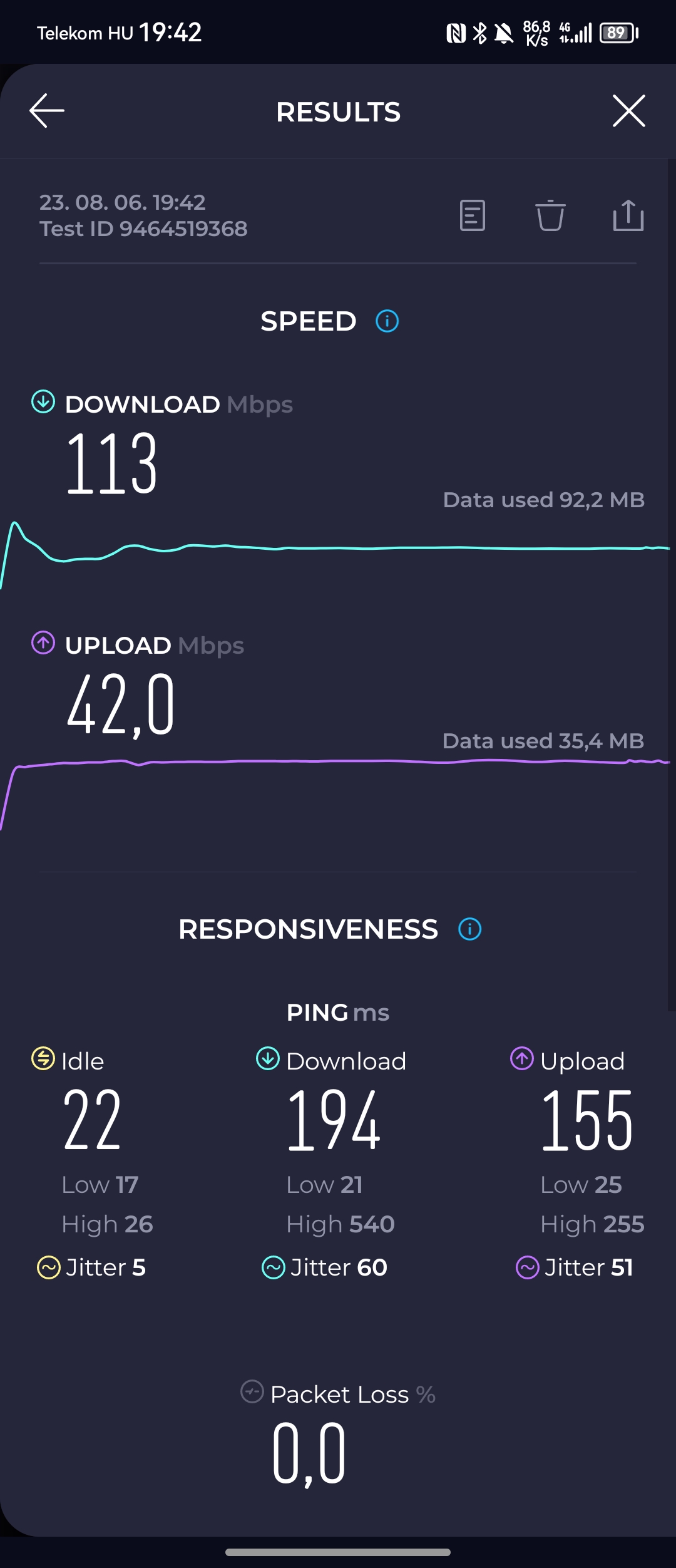

A Mate X3 két nanoSIM-et fogad be minden hazai 4G sáv támogatásával és remek beszélgetési hangminőséggel, a külső kijelzőt ölelő kávában elrejtve van külön beszédhangszóró is. Az 5G szankciós okokból itt sem adott. Megvan a kétsávos WiFi (802.11a/b/g/n/ac/ax, Direct, HotSpot, 2x2 MIMO, HE160, 4096 QAM, 8 Spatial-stream Sounding MU-MIMO), de csak 2,4 és 5 GHz támogatásával, a 6 GHz-es sávokat már nem látja a telefon. A Bluetooth 5.2-es (A2DP, LE, SBC, AAC, LDAC, L2HC), az USB pedig 3.1 Gen 1 (Type-C, MTP, OTG, DisplayPort). A pozíciószerzés villámgyors (AGPS, GPS L1 + L5, GLONASS, Galileo E1 + E5a, QZSS L1 + L5, NavIC, BeiDou B1l + B1C + B2a), az iránytű is megvan, viszont a Petal Térkép helyett érdemes egy intelligensebb navigációs alkalmazást beszerezni. Adott a gyorsulásmérő, a giroszkóp, a hall szenzor, a barométer és az NFC. Fizetni banki alkalmazással vagy Curve mögé rakott kártyával lehet, a Huawei Pénztárca fizetésre egyelőre nem jó. Hangot a Type-C csatlakozón keresztül lehet kivinni, az infravörös port pedig a párosított eszközeink ki- és bekapcsolására is használható, van külön távirányító app is, de az AI Life-ban is van beépülő modul a csatlakoztatott dolgok irányításához.
Üzemidő terén változó a helyzet attól függően, hogy mennyit használjuk a külső és a belső kijelzőket. Értelemszerűen a belső panel mérete okán többet fogyaszt, s hiába dinamikus OLED-ről van szó, ha a dinamikus frissítés csak 60 Hz-re vesz vissza. Jellemzően 8-9 órányi képernyőidő jött össze vegyes használattal, szintetikus terhelés alatt viszont 7 óra alatt lemerült a kinyitott telefon. Az mindenképpen előnyére válik a Mate X3-nak, hogy a külső kijelző mérete és formája kényelmes használatot tesz lehetővé kinyitás nélkül is, az EMUI pedig több fokozatú energiatakarékos móddal is fel van szerelve, amivel kitolható az üzemidő. A készenléti fogyasztás visszafogott, a 8-9 órás kijelzőidők mellett másfél-két naponta elég volt a telefont töltőre rakni, a 66 wattos gyorstöltő pedig háromnegyed óra alatt teletölti a lemerült készülék 4800 mAh-s telepét. Az egyetlen negatívum, hogy a töltő egyedi szabvány, így csak Huawei (és Honor) eszközökkel aknázza ki teljesítményét. A vezeték nélküli töltés is csak saját töltőn képes elérni az 50 wattos maximumot, de 7,5 watt megy oda-vissza bármilyen Qi töltővel is.
