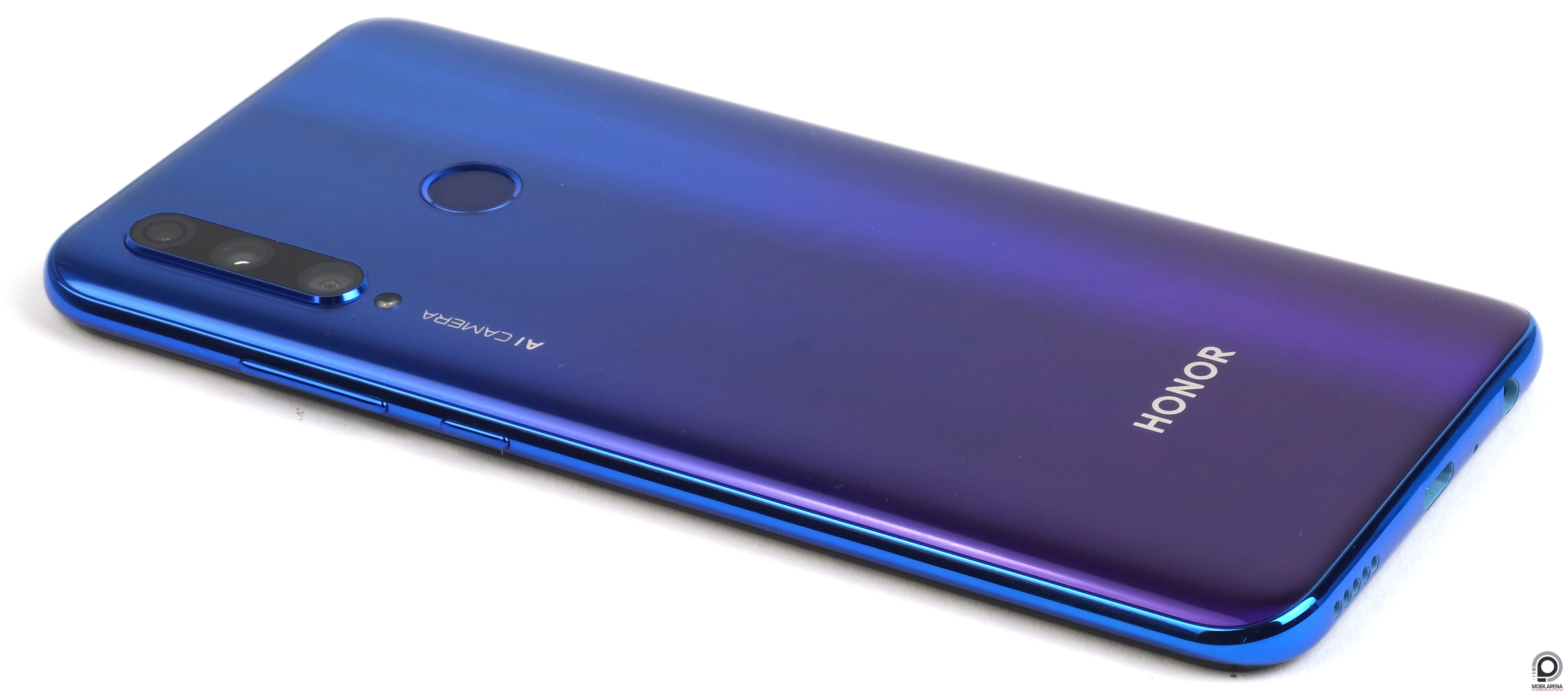

A kék-lila színátmenetes hátlapot számolatlan mennyiségben szállító gyártó nyilván ennél a mobilnál sem hagyta ki ezt a variánst, az üveg hatású műanyag koncepciója pedig tényleg annyira jól sikerült, hogy az embernek hozzá kell érnie a mobilhoz, mire meg tudja állapítani, hogy bizony plasztikot használtak Kínában.
A keretnél már sokkal inkább látható is a jelenség, a csatlakozók és a hangszórólyukak kivágásainál még a kezeletlen, nyers anyag is észrevehető, ami persze nem nagyon ciki, de a markáns színkülönbség miatt feltűnő és kissé szokatlan már ebben a kategóriában is. A mobil egyébként rendkívül merev, masszív érzetet kelt, az anyagminőség és az összeszerelés terén sem tapasztaltunk feltűnő hibát, még a gombok lötyögése is minimális.
