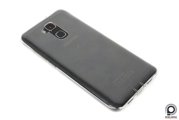

Ez a gyári szilikontok, ami védi a telefont, illetve a telefonnal érintkező egyéb tárgyakat is
Ez a gyári szilikontok, ami védi a telefont, illetve a telefonnal érintkező egyéb tárgyakat is [+]

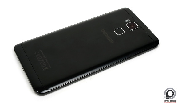

A hátlap fém, hűvös tapintású, mégsem csúszik és minőségi benyomást kelt. Felül trónol a kamera, mellette a ledes villanó, ezek alatt pedig ujjlenyomat-olvasót fogunk találni, ami jó helyen van és ha nem is éri el mondjuk egy Huawei hasonló megoldásának a szintjét, de alapvetően jó hatékonysággal működik. Az összeszerelési minőségre nem lehet rossz szavunk, rendben van a Doogee Y6 ebből a szempontból.

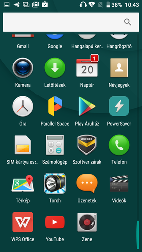

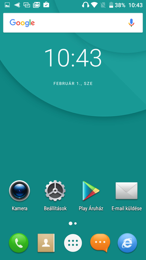

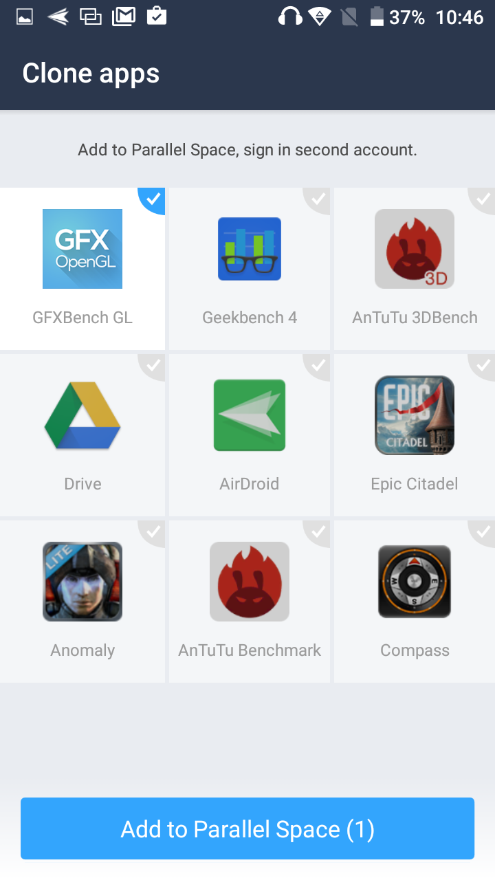

A rendszer a 6.0-s Androidon alapszik, ránézésre minimális változtatással, de ha beletúrunk a beállítások menürendszerébe, akkor egyből kiderül, hogy miket tettek hozzá, más csak azért is, mert ezek a funkciók következetesen angolul szerepelnek. Néha egyébként is felbukkannak teljesen röhejes, angol-magyar kevert információs szövegek, főleg a frissítések során láthatunk ilyesmit, minimális nyelvtudással azért összelegózható, hogy mit is akar közölni a termék velünk, de ez annyira tipikusan B kategóriás kínai ízélmény, hogy mi már meg sem lepődünk rajta, oly’ sokszor láttunk hasonlót.
Erős áthallás van a nemrég tesztelt Oukitel U7 Plus és jelen tesztalanyunk extra funkciói között, ami a származási helyet tekintve valószínűleg nem véletlen. Az viszont biztos, hogy míg az említett Oukitel eszközre már megjött a 7.0-s főverzió, az Y6 ezt egyelőre nélkülözi kénytelen, noha apróbb frissítések a tesztidőszak közben is érkeztek. A felület maga nem okoz különösebb meglepetést, az ikonokat kissé átrajzolták, de a rendszer logikája nem változott, főképernyőből több is lehet, a menü pedig lefelé gördítendő és ABC-sorrendben találjuk meg az alkalmazásokat.

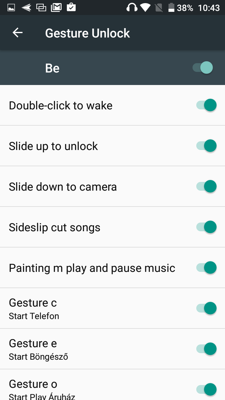

Gesztusvezérlési fronton konkrétan minden létező varázslat benne van a cuccban, kezdve az igen hasznos, duplakoppos felélesztéstől a különböző rázásos és lefordításos funkciókig. Bejövő hívásnál csak a fülünkhöz kell emelni a telefont, ha fogadni akarjuk, ha némítanánk inkább, akkor fordítsuk le. Rázással lehet lépkedni a zenék és a galéria képei között, a home gombot kétszer nyomva lezárhatjuk a kijelzőt, három ujjat lefelé húzva készülhet képernyőmentés, felfelé a kamera indul, ugyanez két ujjal a hangerőt növeli, illetve csökkenti. Rajzolgathatunk a lezárt kijelzőre betűket, hogy feloldás után egy dedikált funkcióba ugorhassunk, ez tehát mind adott és egyébként teljesen ki is kapcsolható, ha úgy nekünk jobb.
Mindezeken felül kitehetünk egy fix kis köröcskét bárhová, ezt megnyomva egy csomó funkcióhoz gyorsan hozzáférünk, bezárhatjuk az összes appot, indíthatunk videót, ami lebeg az aktuális felület felett, lezárhatjuk a kijelzőt és bekapcsolhatjuk a game mode nevű okosságot, ami a vissza és a menü gombokat inaktívvá teszi, hogy azokat véletlenül se tudjuk megnyomni játék közben. Ezen kívül minden alkalmazáshoz rendelhetünk valamiféle gesztust (vagyis egy ujjal rajzolható ábrát), ezeket is innen tudjuk indítani. Más kérdés, hogy én speciel pont nem szeretem, ha valahol lebeg egy köröcske a kijelző felett, a Messenger-ikonokat is azonnal kiirtom, ahogyan lehet. További extra, hogy ha a nem osztjuk rá a home gomb kettős megnyomására a kijelző zárását, akkor ehelyett a zseblámpa kapcsolható be és ki ugyanezzel a módszerrel.

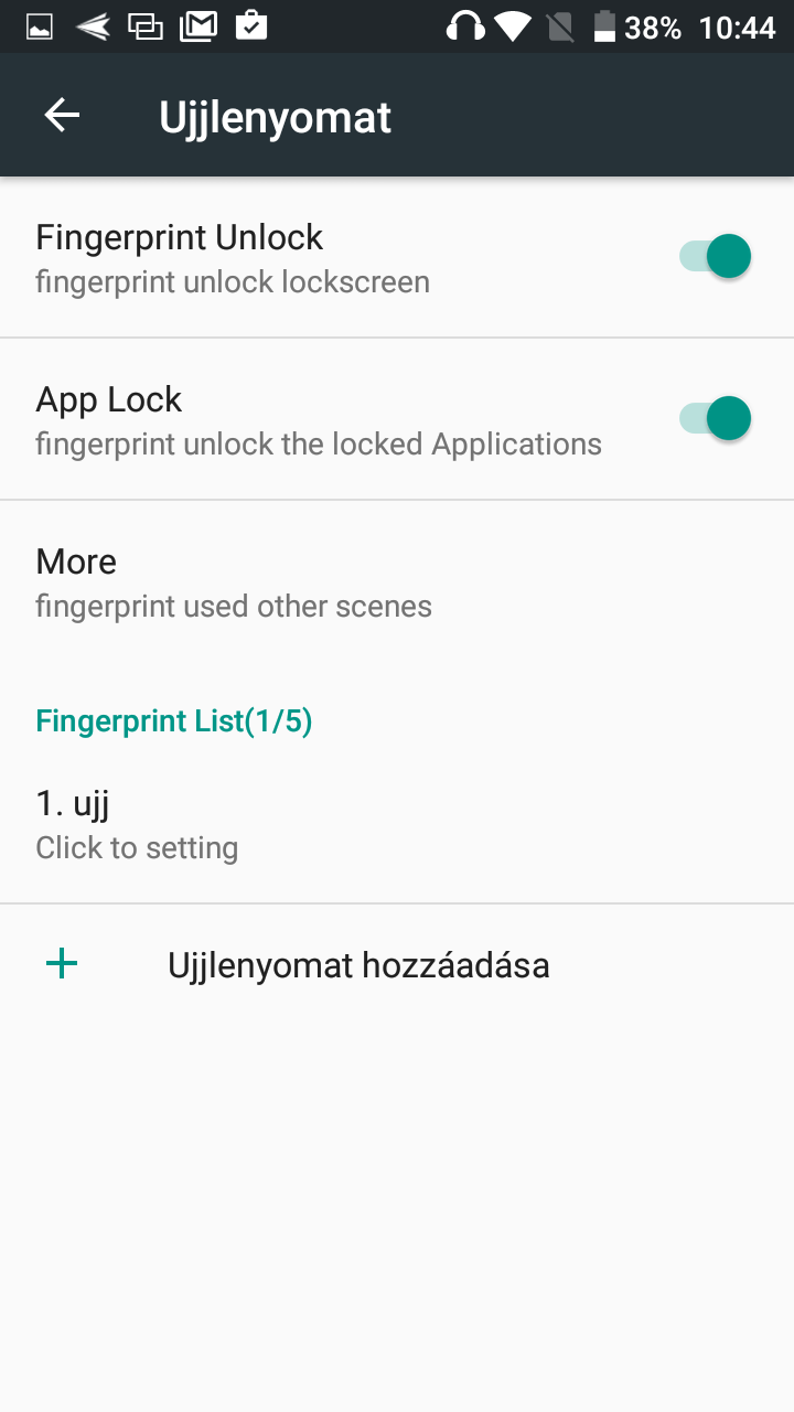

És még mindig nincs vége, hiszen az ujjlenyomat-olvasó is kap extra funkciókat. Egyrészt bármilyen alkalmazás hozzáféréséhez hozzárendelhetünk biometrikus védelmet, másrészt a szenzor megérintésével exponálhatunk, felvehetjük a hívást, lapozhatunk a galériában, megállíthatjuk és indíthatjuk a zenét, illetve a videót. Van egykezes mód is, ami kicsinyíti a kijelző tartalmát, illetve a szoftverek között találunk egy Parallel Space nevű okosságot is, amivel bizonyos alkalmazásokat klónozhatunk, így megoldva, hogy több Facebook és egyéb közösségi alkalmazással kapcsolatos fiókot kezeljünk egy telefonnal.

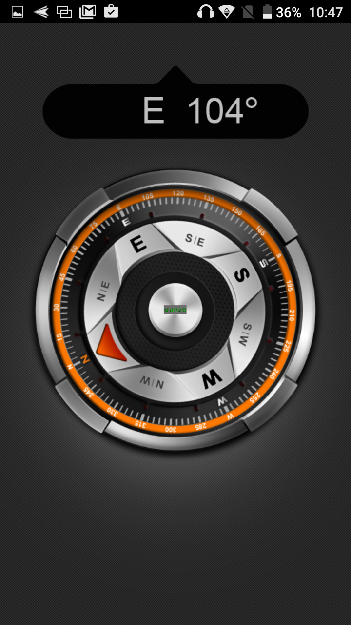

Az egyéb extra szoftverek között akad iránytű, diktafon, DG Xender nevű fájlküldő, WPS Office, fájlkezelő és néhány Google szoftver (de messze nem a teljes kínálat), mint a YouTube, a Maps, a GMail, illetve a Store. Ez első blikkre elég is, minden más már a felhasználóra van bízva.

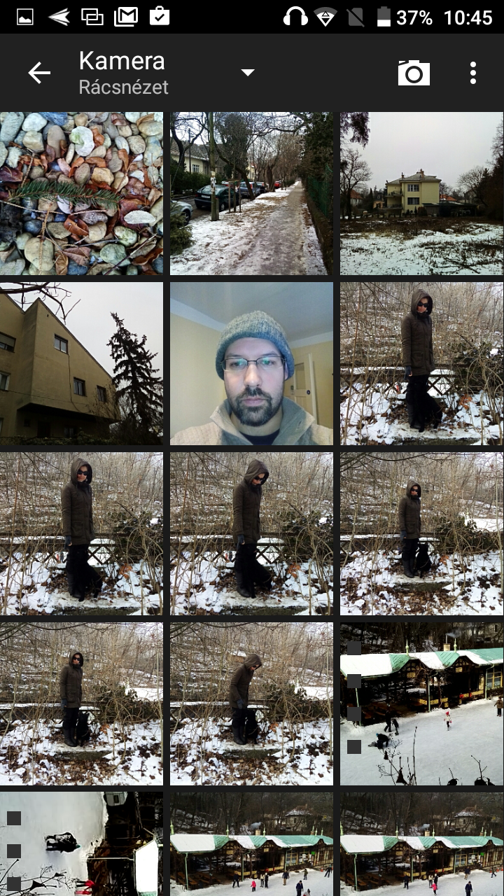

A hátlapra 13 megapixeles kamerát szereltek, semmi különleges képessége nincs, ahogyan a szoftver kapcsán sem fogunk találni extrákat. Pedig hivatalosan ez egy Samsung szenzor, ráadásul PDAF élesítéssel, de ebből nem fogunk érezni a világon semmit. A kamera megnyitása után a 6.0-s Androidból ismert felület köszön vissza, természetesen egy sereg opciót lehet kapcsolgatni, de nincs sok értelme, a felbontást felesleges állítani, a HDR jöhet jól, adott esetben a panoráma mód, illetve vannak fehéregyensúly beállítások. Videót Full HD-ban hajlandó rögzíteni a masina (ilyet), az önarckép pedig vakuval is elkészíthető, hiszen az előlapon van egy villanó, ennek ilyen eredménye lehet.
Vonalélesség? Középen még csak-csak, de a kép szélei felé leginkább tragikus. Zaj? Mindig és mindenhol, jelentős mértékben. Dinamikatartomány? Meglehetősen szűk. Fókuszálás? Esetleges. Akkor mi benne a jó? Hát, leginkább semmi, kamera kapcsán ezek a B-kategóriás kínai márkák megálltak egy szinten, most relatív sok hasonló masina járt nálunk, de sem az Uhans U300, sem az Oukitel U7 Plus nem tud ennél többet nyújtani, a lencse is gyengus, az algoritmus sem brillírozik. A videózás sem túl acélos, el-eldobja a fókuszt a gép, villog a kép, ha kicsit változik a téma fényessége, stabilizátor pedig természetesen nincs.

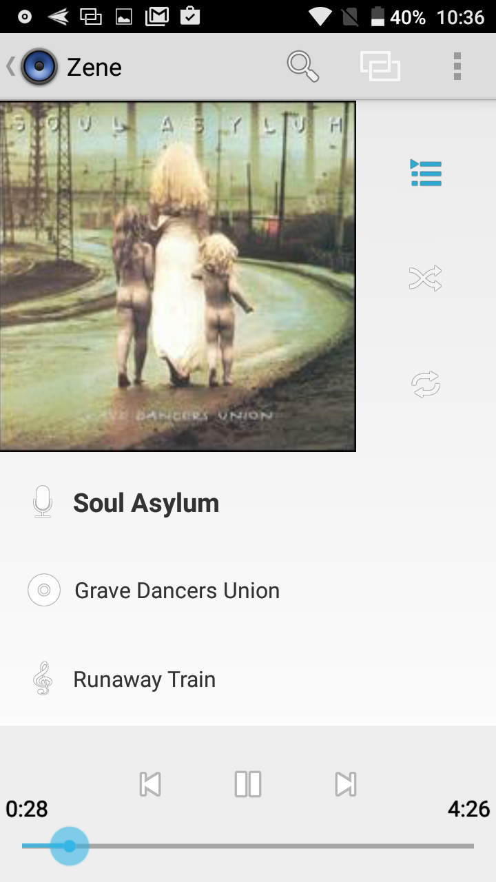

Az alul sivalkodó (ez most népszerű szó, ha jól láttam) hangszóró pont egy fokkal jobb, mint a meglehetősen elmarasztalt Oukitel U7 Plus kapcsán hallott darab, de így is messze van az élmezőnytől. Nem elég hangos, sokszor bántóan éles a produkció. Fülhallgatóval klasszisokkal jobb a helyzet, de azért ott sem tökéletes az eredmény. A zenelejátszó a szokásos, mindenféle paraméterek alapján listáz, mutat albumborítót és van benne equalizer is. Akad FM-rádió is, ehhez kelleni fog egy headset. Lehet rögzíteni az adásokat és van RDS is, itt tehát semmi gond nincs.

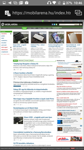

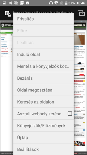

A böngészést nem a Chrome-re bízták (de persze nem ügy letölteni), hanem egy kissé régimódinak tűnő broswer igyekszik a kedvünkben járni, tökre működik amúgy, különösebb gond nincs vele, mondjuk az minimum vicces, hogy az Internet Explorer logója van az ikonján. De a beállítások között van teljes képernyős mód, illetve oldalról (ha engedélyezzük) elő lehet rántani egy gyorsmenüt, ahonnan elérjük a könyvjelzőket, az oda-vissza lépkedést és a beállításokat. Tud oldaszélességre tördelni, még az is állítható, hogy ilyenkor hány százalékos nagyítást használjon, szóval egész ügyes összességében.

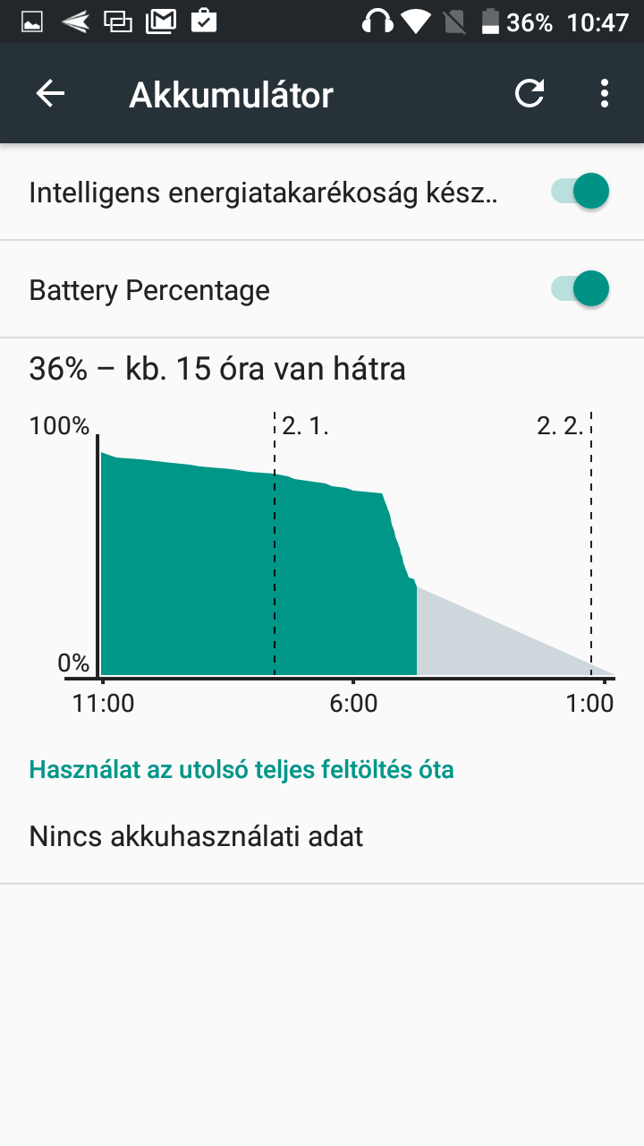

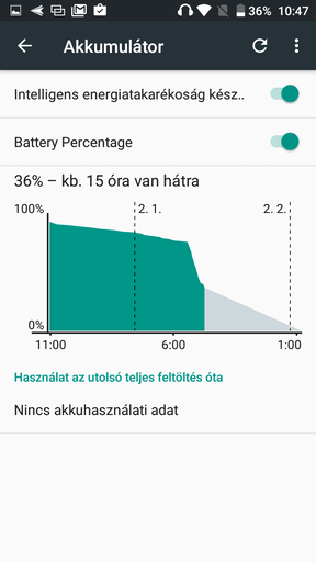

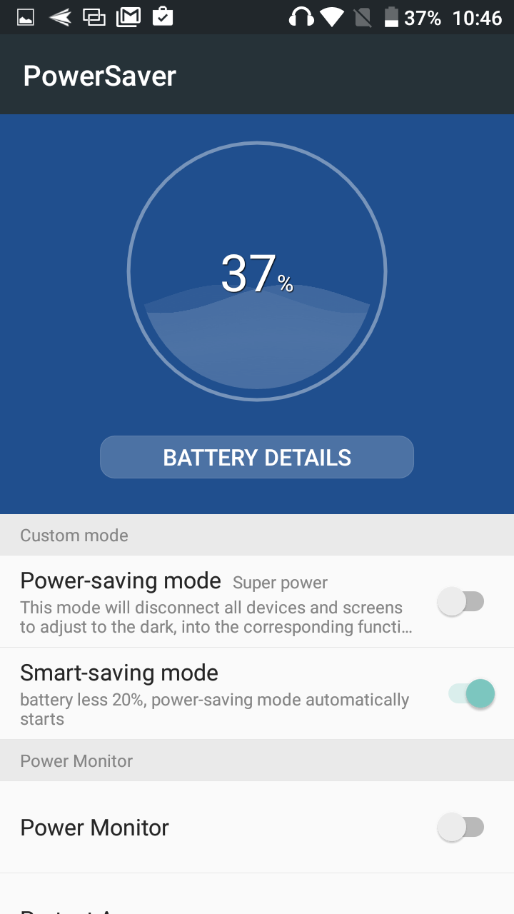

A hátlap alatt elvileg 3200 mAh-s akkumulátor pihen, ami a tetemes tömeg miatt valós lehet, ám ennek ellenére a Doogee Y6 nem mutat nagyon kiemelkedőt üzemidő szempontjából, noha azt várná az ember, hogy a nem túl erős hardver mellett egy ekkora teleppel legalább két napig nem kell majd töltőt keresni. Pedig van rá esély. Akad mindenféle energiatakarékos üzemmód (ami lekapcsolja az adatátviteli szolgáltatásokat), ez nyilván kitolja az üzemidőt, az egy nap simán megvan, de a második napon már számíthatunk arra, hogy elfogy a nafta délutánra. 5,5 órányi üzemidőt mértünk WiFi hálózaton történő videónézéssel, ami viszont azért az átlagnál jobb.
