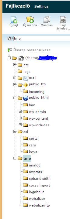

Elhatároztam, hogy újraépítek egy weboldalt, mert ráfér, és kezd elfogyni a tárhelyem is a sok sallangot is beleértve.
Már lementegettem az FTP tárhelyről mindent, és az adatbázist is phpmyadminból exportáltam ( a biztonság kedvéért)
Ha csak a cPanelt szeretném meghagyni, mit törölhetek? Hogy az adatbázis, és a cpanel működjön, miután újra feltelepítettem a wordpresst?
Vagy az adatbázist maga a worpress fogja gondolom kezelni, miután a wp-config.php.ban beállítom..!? Így gondolom
Cpanel fájlkezelőben ezek a mappák látszódnak. Innen mit törölhetek? És még ezen kívül az ftp tárhelyről még mit?
