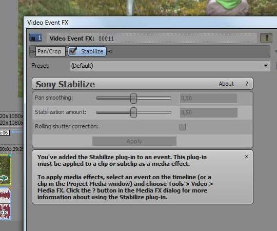

MEDIA FX-nél kell, nem a videó FX-nél.
Az egész klippre rá fog menni, azaz, ha van egy 10perces videód, nem tudod csak az egészet stabilizálni, vagy csinálsz egy subclippet a 10percből a remegős résznél és azt a subclippet stabilizálod, akkor a normál 10perces videódba nem fog belebarmolni. -

Stabilizálás bekerült a Media FX menüpontban mint effekt, elforgatást pedig ha rámész a videórészletre az idősávban a jobb szélén lévő Event Pan/Crop-ra kattintva tudod megcsinálni.

Lécci segitsetek 2 kérdés erejéig :
vegas 12- öt raktam fel, és nem találom a video stabilizálást, ami a 10-ben az idővonalon a videóra kattintva, jobb egérrel, egyből előjött a felbukkanó ablakban... " stabilize media " - néven...

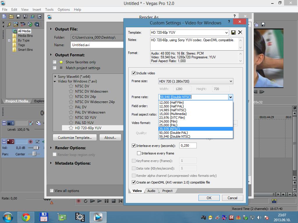

Igen, igen, köszönöm a választ!
Csak a lényeget nem írtam...
HD-ban szeretnék 30fps-t menteni és ilyen opciót nem látok, csak 50/60FPSCsak nálam nincsen ilyen opció, vagy ez alapvetően ismeretlen a Vegas fejlesztői előtt?

Vegas 11-en nem tudok AVIba renderelni, ez lehet? Nem látok egyáltalán ilyen opciót...
