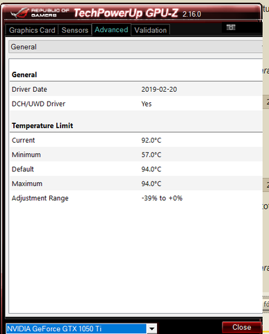

Ezzel a legújabb 4xx-es NVIDIA driverrel (vagy csak most vettem észre) WoT alatt sokkal jobban melegszik a kártyám, mint eddig... 77-80 fokos és kb 2000-es fordulaton pörög a hűtőventi.
Eddig a 70 fokot se igazán érte el. Egy Gigybyte 1060 3GB-os kártyáról van szó.
Nálam van a hiba, vagy tényleg így van? -

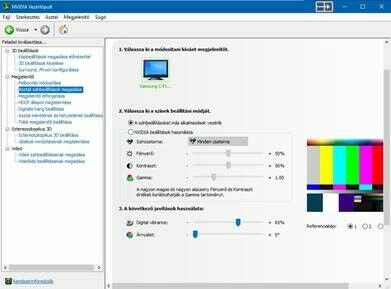

Azt esetleg tudja itt valaki, ha a monitorhoz kapott egyedi szinprofilt használom, akkor NV driverében a színbeállításoknál illetve a felbontás módosítása panelen is lőjjem ki az NV beállítások használatát?
Erről lenne szó:

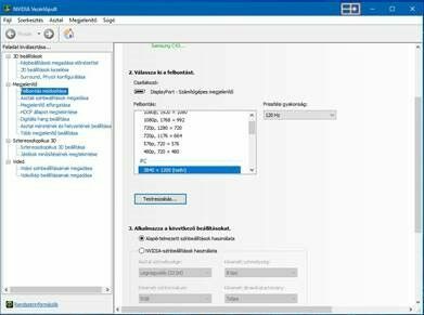

Most vettem észre, hogy a monitor 59 hz-en ketyeg a win szerint. Nvidia driveren belül, 60 hz van pedig kiválasztva.
Az alábbi videó alapján készítettem 61 hz-es felbontást, és a win is annak látja.
How to overclock your monitor (Increase your refresh rate! Hz) GOOD FOR GAMING! FREE!A képtörés a régebbi driver telepítése után is megvan... vmi más probléma lesz.

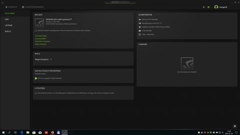

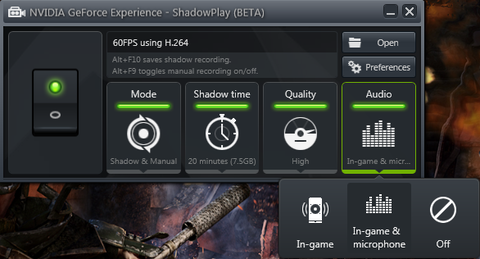

A régi Experience-ben sem tudtad ezt beállítani, csak akkor, ha a játékétól külön hangkártya kimeneten küldted ki a Discordot vagy egyéb voicechatet.
Az In-game az alapértelmezett hangszóró kimenetet veszi, amin rajta lesz minden amit hallasz te is, az In-game & microphone ehhez hozzákeveri a saját mikrofonod által felvett hangot is.Itt találod az új Experienceben ugyan ezeket a beállításokat.

Nyomj egy Alt+Z-t, ott lesz (jobb oldalt, felül - a fogaskerékre kattintva tudod a beállításait megpiszkálni).
