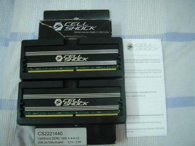

de jó lett volna ha látszódik a képen hogy mégis mivel/hogyan érted el. Memória órajel,időzítés stb.
van linked a tesztröl?
2,25v
