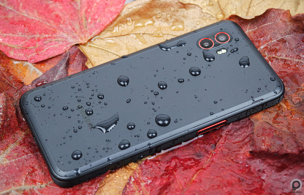

A készülék IP68 alapon por- és vízálló, másfél méter mélyen, 30 percre vizsgáztatva (mondjuk az IP69K-t ez a telefon nem teljesítette, és a hatméteres vizsga is kimaradt, amit egy iPhone vagy Mate 50 abszolvált). A katonai MIL-STD 801H tanúsítás kapcsán csak a következőt írja a termékoldal: magasság, páratartalom, merítés, sós köd, por, rezgés, esés stb. Jobban is pontosíthatták volna az elvégzett tesztek paramétereit, így azt, hogy az XCover6 Pro mekkora esést bír ki, ha már ez a szó szerepel, a sajtóközlemény szerint mindenesetre ellenáll a leejtéseknek. De mekkorának? Markolásra mindenesetre irtó masszív a váz, ami szorongatásra sem ropog, a Gorilla Glass Victus+ képernyővédő üveget és a gyári fóliát pedig némi perem védi oldalt. A hátlap kapott továbbá egy kis gumizást, ám nem kívül, a fogásbiztonságot tovább növelve, hanem belül, még egy gátat biztosítva a víz kívül tartásának.
Maga a telefon amúgy egész jól tapad a tenyérhez sávozott kivitelével és jókora méretével, a portokat pedig nem kellett fülekkel eltakarni, mert kívül tartják a nedvességet. Kábelek csatlakoztatása előtt persze meg kell várni, hogy teljesen kiszáradjanak. A telep sajnos csak 15 watton tölthető, és a Qi opció kimaradt, bár ha úgy veszem, a POGO állvány vezetékmentesen tölti a két alsó érintkezőn keresztül. Viszont sem ez utóbbi kiegészítőre, sem pedig a csereakkura sehol nem akadtam a termékoldalon.
