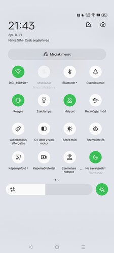

Ez köszönhető a hardverre jól optimalizált és fürge ColorOS-nek. A rendszer átlátható és egyszerűnek tűnik, viszont ha mélyebben beássuk magunkat, elég sok lehetőséget találunk. Ami nekem furcsa volt elsőre, azok a magyar fordítás esetlen magyartalanságai itt-ott, illetve az, hogy hiába kapcsoltam be a kijelző dupla érintésre történő be- és kikapcsolását, ezt csak a zárképernyőn engedi használni a rendszer, máshol nem. Tetszett, hogy van több féle osztott ablakos mód, illetve adott a gyorsindítás, ami azt jelenti, hogy ha 1-2 másodpercre még ott tartjuk az ujjunkat az ujjlenyomat-leolvasón, előugrik egy gyorsmenü, amiben öt általunk előre beállított alkalmazás vagy parancs közül választhatunk egyet. Arra viszont készüljünk fel, hogy ha használjuk a 2D-s arcazonosítást az előlapi kamerával, akkor az általában gyorsabban felold, mint ahogy a gyorsindító menü elő tudna bújni.

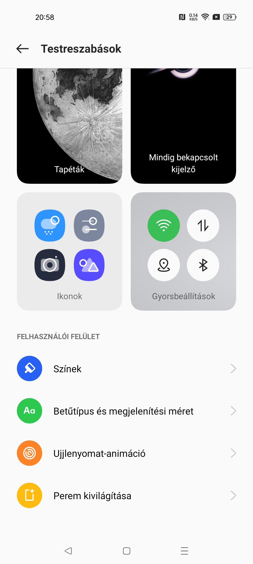

Itt-ott vannak még furcsa fordítások, de a ColorOS gyors és sok opciót nyújtó rendszer.Itt-ott vannak még furcsa fordítások, de a ColorOS gyors és sok opciót nyújtó rendszer.Itt-ott vannak még furcsa fordítások, de a ColorOS gyors és sok opciót nyújtó rendszer. Itt-ott vannak még furcsa fordítások, de a ColorOS gyors és sok opciót nyújtó rendszer. [+]
A rendszer megjelenésének egyedivé tétele részletes, viszont akkor, ha 4 X 5 elrendezésnél szélesebbre (pl. 5 X 5) váltunk, a hosszabb app- vagy mappaneveket random elkezdi elválasztani a főképernyőn a ColorOS és készüljünk fel arra is, hogy az Android 11 okán nincs még a háttérképhez alkalmazkodó színséma, csak egyet választhatunk, azt legalább konzisztensen kezeli a rendszer. Nehéz összehasonlítani a Reno7-et a Galaxy A53-mal, ha a rendszerről van szó, mert az Oppo reszponzívabb megoldást kínál, a Samsung viszont frissebbet.
