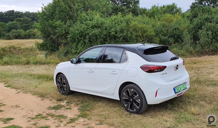

A Corsa a kisautók egyik legismertebb képviselője a Ford Fiesta és Volkswagen Polo mellett, úgyhogy nagyjából mindenki tudja, hogy mekkora: egy alsó-középkategóriás autónál kisebb, de egy városi miniautónál nagyobb. Ha mindezt számosítani akarjuk, akkor 4060 milliméteres hosszról, 1433 milliméteres magasságról és tükrök nélkül 1765 milliméteres szélességről beszélhetünk. A tengelytáv 2540 milliméter, a csomagtartó 267 literes, az autó tömege pedig közel 1500 kilogramm. Ez elsősorban az 50 kWh-s akkumulátor-csomagnak köszönhető, ami önmagában 345 kilogrammot nyom. A telep gyártója egyébként a kínai CATL nevű cég, egy folyadékhűtéses megoldásról van szó, amely összesen 18 modulból, avagy 216 cellából áll. A belsőégésű motorral szerelt Corsán kellett is alakítani egy keveset annak érdekében, hogy a telepek kényelmesen elférjenek az ülések alatt, a nyomtáv 12 milliméterrel szélesebb ennél a változatnál. Bár a nem elektromos variánst még nem volt lehetőségünk kipróbálni, nyilván teljesen eltérő vezetési élményre lehet számítani, ami elsősorban nem a bő egy centivel szélesebb nyomtáv, hanem az eltérő tömegnek és a máshol található súlypontnak köszönhető. A csomagtartó egyébként bő 40 literrel kisebb, mint a nem elektromos változaté, de így is kellemes méretű és jól pakolható. Az egyedüli fájó pont, hogy a töltőkábelnek nincs dedikált hely, így amikor teleraktuk a csomagtartót, kellett kicsit tetriszeznünk ahhoz, hogy a kimondottan jó minőségű, gumírozott gyári kábelnek is találjunk helyet.

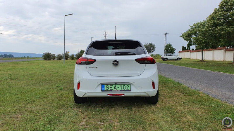

Hogy a hatodik generációs Corsa mennyire szép vagy nem, azt mindenki eldöntheti maga, mi alapvetően nagyon visszafogottnak, de mindenképp mutatósnak gondoljuk. A formavilág alapvetően gömbölyded, de ezt több helyen is igen határozott élek törik meg, a végeredmény kimondottan unisex lett, tehát a hölgyek és az urak is megtalálhatják magukat ebben a modellben. Mivel egy meglévő autó elektromossá történő átépítéséről beszélünk, nincs jelen az e-autókra jellemző, kimondottan hi-tech formavilág, ez a modell egy mutatós kisautó, ami amúgy elektromos is, de ezt a zöld színű rendszámtáblán és a kipufogó hiányán kívül álló helyzetben nem feltétlenül lehetne megmondani róla. Városi, nem pedig családi autóról beszélünk, pont akkora, hogy belföldön hárman-négyen még kényelmesen lehessen vele utazni, feltételezve, hogy senki sem utazik óriási poggyásszal. Ettől függetlenül alapvetően azért egy városi autóról beszélünk, de a belföldi utazáshoz tényleg elégséges a mérete és a hatótávja is, ez utóbbiról majd később lesz szó részletesen.

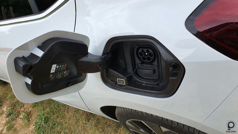

A jármű töltését CCS-csatlakozón keresztül lehet megoldani, alacsony töltöttség esetén 100 kW-os teljesítményt is fel tud venni, de ez elég hamar leesik 75 kW-ra egy ultratöltő esetén is, kétharmad töltöttség fölött pedig ez a teljesítmény sem érhető el, de a kategórián belül így is nagyon kellemes az összkép. Mivel az akkumulátor hűtött, ezért a külső hőmérséklet nem befolyásolja a teljesítményt, mindig ugyanazt érhetjük el. A tesztidőszak alatt a töltés minden esetben stabil volt, más tesztelők viszont arról számoltak be, hogy a töltés nem minden helyen megbízható: vagy nekünk volt szerencsénk, vagy a gyártó ezt időközben orvosolta egy szoftverfrissítéssel. A fedélzeti töltő egyébként 7,4 kW-os, tehát AC-n vagy otthon ez a maximális teljesítmény, de opcionálisan lehet rendelni 11 kW-os fedélzeti töltőt is, a tesztautóban viszont ez nem volt elérhető, így kipróbálni sem tudtuk.

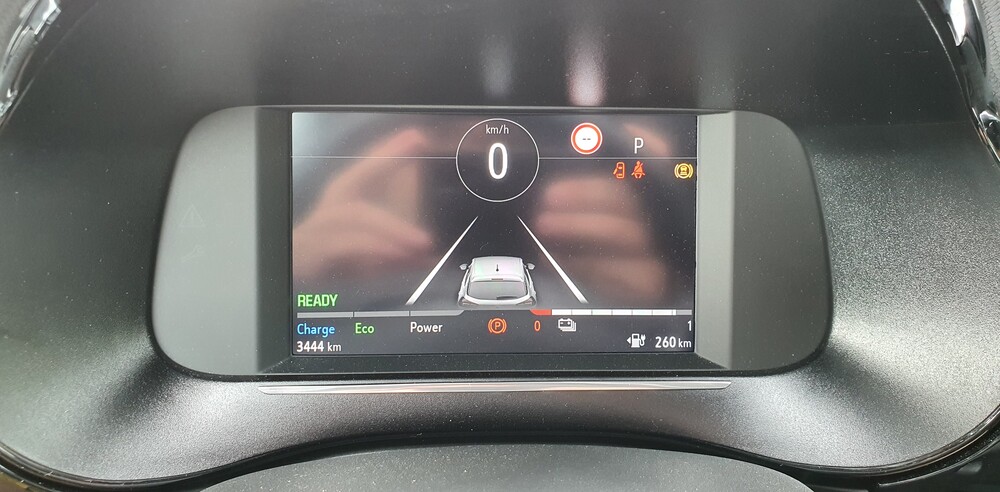

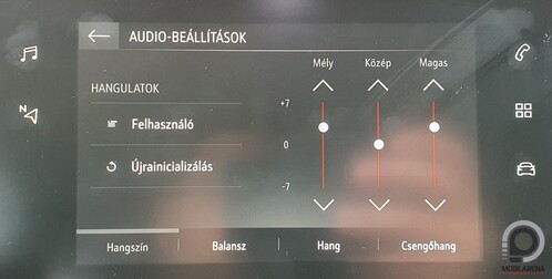

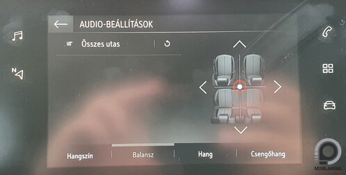

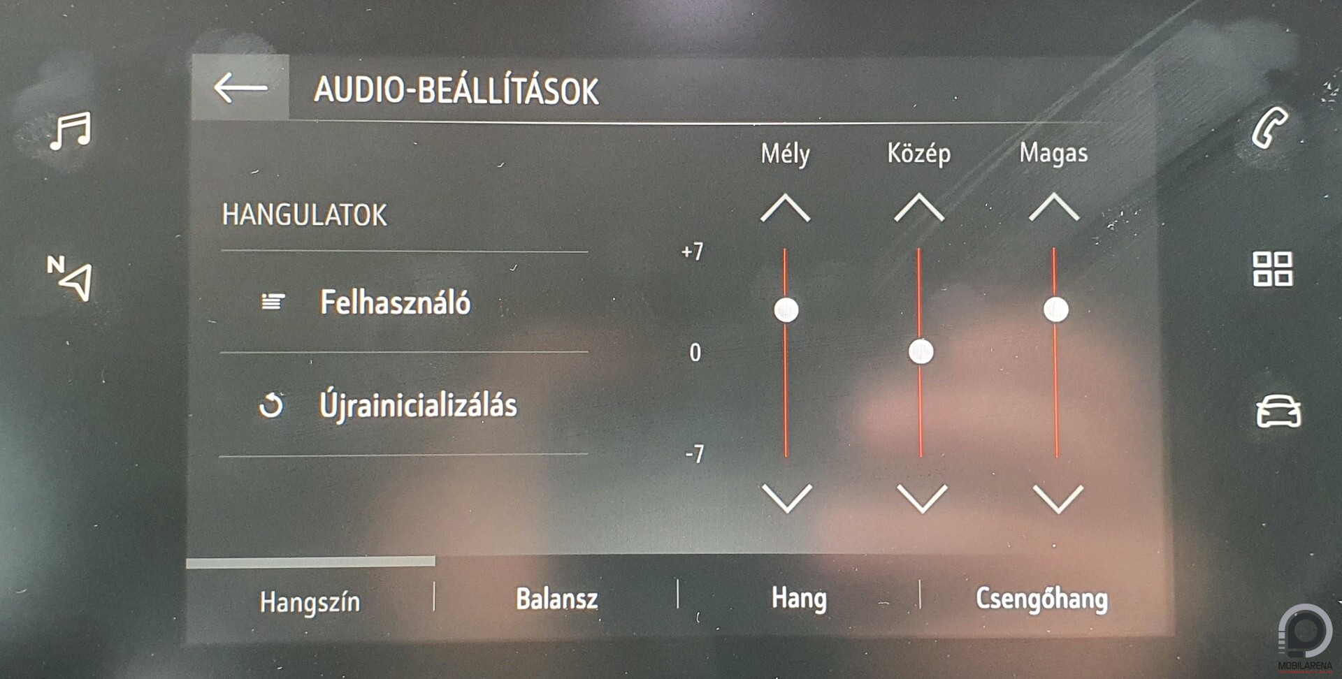

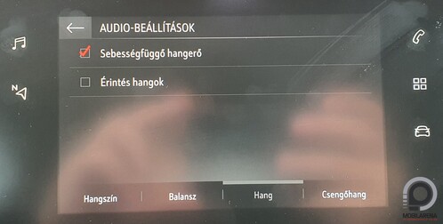

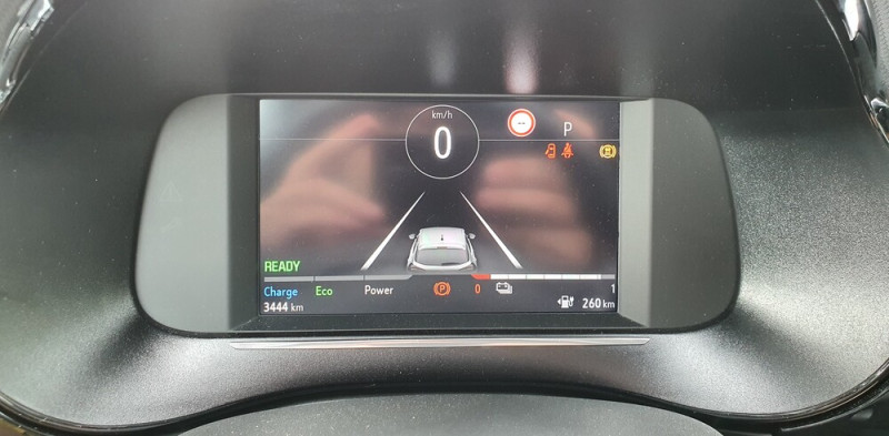

A fedélzeti rendszer kinézete és színvilága igazodik az autó belteréhez, csak még a helykihasználása is gyönge. Magyarán kapunk egy rémesen unalmas, egyáltalán nem e-autós vagy épp fiatalos kezelőfelületet, amelynek a felépítése viszont sokkal logikusabb, mint a Peugeot-tertvérmodellnél, ráadásul komoly fordítási hibákkal sem találkoztunk. Kijelzőből két darab van, az egyik a vezető előtt, a másik a középkonzolon, semelyik nem túl nagy, de legalább megfelelő felbontással és színvisszaadással rendelkeznek. A vezető előtt lévő megjelenítő kinézete ettől függetlenül gyászos, óriási kávák határolják balról és jobbról, egy sokkal nagyobb megjelenítő is elfért volna ott, az egy másik kérdés, hogy a kezelőfelület olyan szinten fapados, hogy a terület így sincs kihasználva. A vezetőt alapértelmezésben a lenti kép fogadja, ez annyiban tud változni, hogy menet közben a stilizált autót határoló két vonal zöldre változik, ha a sávtartó épp működik, illetve további piros ikonok jelenhetnek meg, ha mondjuk a sávtartót kikapcsoljuk.

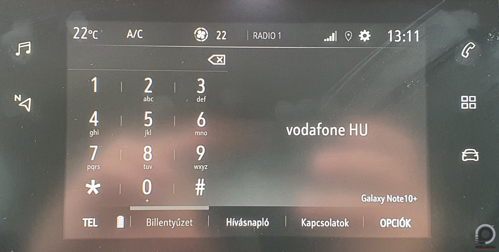

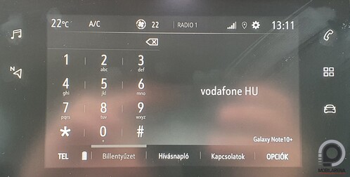

A középső megjelenítő már egy kicsit okosabb, az például kimondottan hasznos, hogy a külső hőmérséklet és a klímabeállítás értékei a kép tetején szinte mindig láthatók, de kivételt jelent, ha elcsatangolunk a különféle almenükbe. Ezt mondjuk valószínűleg nem fogjuk gyakran megtenni, középen vagy a telefonos rész kijelzőjét, vagy az okostelefonunk tükrözött képét fogjuk látni, a Corsa-e ugyanis az Android Autót és az Apple CarPlayt is ismeri, viszont a tesztautóban nem volt beépített navigációs rendszer. A kábeles csatlakoztatással nem volt gond, a Waze-t viszont Android esetében sehogy sem bírtuk működésre, mert mindig azt írta, hogy az első lépéseket végezzük el a telefonon, de ezt csatlakoztatás esetén nem tudtuk megtenni. Ez mondjuk valószínűleg kevésbé az Opel, mint az Android hibája.

A vezetést segítő rendszerek nincsenek túlbonyolítva, de elég jól működnek a táblafelismerő kivételével, amely beépített navigációs rendszer hiányában tényleg csak arra tud támaszkodni, amit lát, tehát ha elmegyünk egy 70-es tábla mellett, akkor kiírja, hogy ez a sebességhatár, akkor is, ha időközben mondjuk volt egy útkereszteződés, de nem volt új tábla. A sávtartó közepesen működött, kanyarokban egyáltalán nem tekerte a kormányt, de autóúton szépen a sávban tartotta a gépet, bár tökéletesen egyenesbe sose tudta tenni, kicsit inkább cikázott a sávok között. A felismerőrendszer felemás, ritkán ugyan, de néha a tökéletes felfestést sem érzékelte, viszont a töredezett, rossz minőségű útburkolati jelzéseket szinte mindig felismerte, már-már az volt az érzésünk, hogy kimondottan Kelet-Európára optimalizálták ezt a megoldást. Az adaptív tempomatról csak elismerően tudunk nyilatkozni, okosan és szépen fékezett, takarékosan, de érezhetően gyorsított, nem csinált hülyeségeket, nem tartott indokolatlanul nagy távolságot az elöl haladó járművekhez képest. A közepes minőségű sávtartóval kombinálva mindez egy kimondottan használható, kettes szintű önvezetést valósít meg, ebben a kategóriában ez dicséretes.
