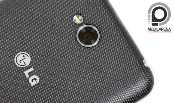

Aki fotós karrierre vágyakozik, az nem az L70-en fogja kitanulni a szakmát, ugyanis a készülék kamerás képességei felejthetők. Maga az applikáció rendben van, az élőképen válthatunk előlapi kamerára, galériára vagy videofelvételre, ki-bekacsolhatjuk a vakut, valamint választhatunk a négy kameramód közül (normál, panoráma, sorozat, sport – HDR mód nincs). A menüből beállíthatunk hangutasítást, képméretet, időzítőt, helymeghatározást, effekteket, kamerahangot (lenémított telefonnál nincs), valamint az érzékenységet ISO800-ig, az expozíciót 1/3 fényértékenként, a fehéregyensúlyt és a fókuszmódot. Örömteli opció az élességállító csúszka, amivel makróinkat pontosíthatjuk. A kameraszoftver egyébként lezárt képernyőről, a hangerő-szabályozó hosszú lenyomásával is futtatható, és exponálhatunk is ezekkel a gombokkal. Az érintő- és autofókusz természetesen nem maradhatott ki.

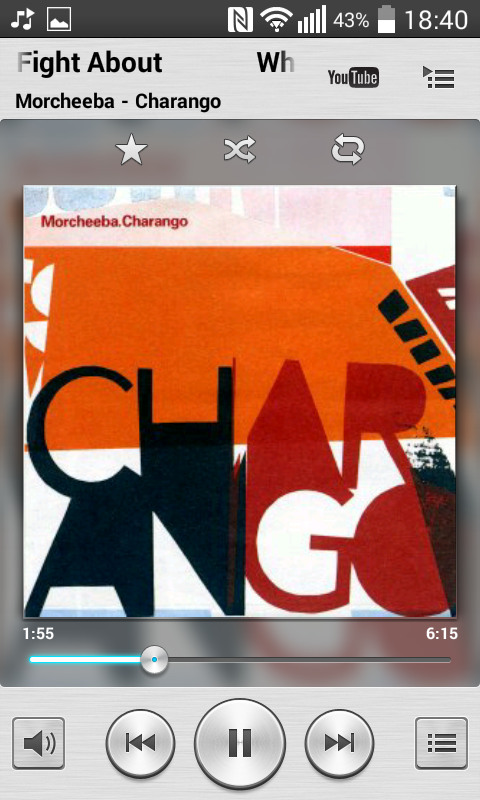

A zenelejátszó tetszetős, ám hiányzik belőle az equalizer. Zenéinket rendezhetjük számok, albumok, előadók, műfajok, mappa és egyéni lista szerint, és mp3 fájljaink mellett szerencsére lejátszhatjuk flac, wav és wma típusúakat is. Widget van kezdőképernyőre, zárképernyőre és az értesítési panelra egyaránt, a zene pedig fut a háttérben is. Van FM-rádió is, antennaként a füles funkciónál, az applikáció dizájnja tetszetős és widgetek is tartoznak hozzá. A fülhallgató csatlakoztatásakor egyébként felugrik egy applikációlista, ahonnan kiválaszthatjuk a preferált alkalmazást, ez a lista pedig testreszabható. A mellékelt gyári füles közepes minőségű, főleg a mély hangokban szenved hiányt, ám hallottunk már ennél sokkal rosszabbat is. Jobb fülhallgatóra viszont elfogadható hangminőség és hangerő jut. A hátlapi hangszórónak átlag feletti hangereje van, a maximum közelében jelentősebb torzítással.
