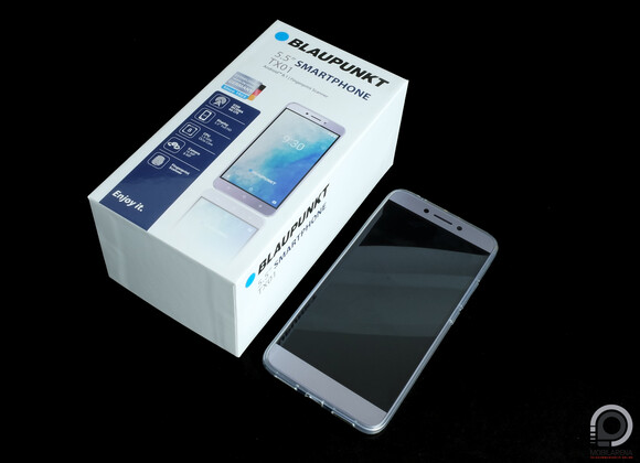

A Blaupunkt márkanév egyenlő a német minőséggel, a kifinomult európai stílussal és a kitűnő ár/érték aránnyal a mobiltelefonok esetében is. Ezzel kezdődik a TX01 termékoldala. Tulajdonképpen a Blaupunkt összes telefonjának termékoldala ezzel nyit, viszont legalábbis jelen esetben ez csak egynegyed részben igaz. A Blaupunkt tényleg német - 1923-ban alapították és minimum egy darab autórádiót már mindenki látott ezzel a márkanévvel -, a minőséggel viszont akadtak kisebb-nagyobb problémák: a minőségre vonatkozó rész manapság már nem áll meg. A kifinomult európai stílus elég homályos, de legyen, az ár/érték arány viszont pont az a dolog, amiben a Blaupunkt TX01-es modellje nagyon gyenge. És a felhasználóbarát megnevezés, de ez szubjektív.
A készüléknek valóban kellemes árnyalata van, levendulaszürkének hívják, a formaterv és a képességei viszont kissé idejétmúltak. A 16:9-es képarányú, 5,5 hüvelykes LCD panel felbontása cserébe kellően magas, az 1080 x 1920 pixel 400 ppi pixelsűrűséget jelent, a karakterrajzolat éles, a betekintési szögek viszont szűkek. Minimális inverzió és jelentős színhőmérséklet-változással érdemes számolni, illetve erős tükröződéssel. A fényerő maximuma gyenge, a minimum erős túlzás, a kontraszt viszont korrekt, csak a színek kissé hűvösek és fakók.
A régimódi megjelenést legalább okosan kihasználja a TX01, az alsó és a felső káva egyáltalán nem holttér; felül a fény- és közelségérzékelő szenzorok és a 8 megapixeles előlapi kamera fogja közre a beszédhangszórót, alul pedig fix sorrendű, cserébe háttérvilágítással rendelkező navigációs gombokat találunk. Még egy apró, színes értesítő LED is elfért. Inaktív kijelző mellett széltében kávamentesnek tűnik a készülék, a panelt azonban szimmetrikus fekete sáv keretezi minden oldalról.
A tényleg nagyon esztétikus színű keret és a hátlap alsó és felső antennasávjai műanyagból készültek, a hátlap viszont fémből, ezzel együtt a készülék ijesztően recseg-ropog, ha kicsit erélyesebben nyúlunk hozzá. Ha picit erősebben érintjük meg a kijelzőt, lehet egy olyan érzésük, mintha menten beszakadna, de a hátlapnak is van egy szemmel látható holtjátéka, miközben határozottan baljós hangok szűrődnek ki belülről. Határozottan az az érzésem, hogy komolyabb kárt is tudnék tenni a készülékben, ha akarnék. Vagy véletlenül ráülök.

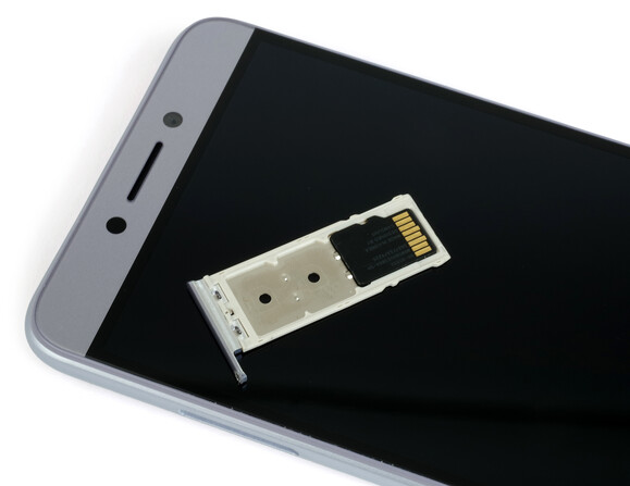

A 153,7 x 76,8 x 8,3 milliméteres és 175 grammos készülék fogása és felületmegmunkálása egyébként kellemes, a keret bal oldalán viszont (kezdetben) néhány tized-milliméterre kiemelkedik a SIM-tálca, ami így karcos, ha pont rányúlunk. A jobb oldalon elhelyezett bekapcsológomb és hangerőszabályzók viszont stabilan a helyükön vannak, megfelelő a nyomáspontjuk és kényelmes magasságba kerültek. A hátlapi, nagyon pontosan és megbízhatóan működő ujjlenyomat-olvasó is kézre esik. Az észrevehető, de még nem zavaró lomhaság egyértelműen a rendszer és nem a szenzor hibája.

Meg nyilván használati útmutató, microUSB kábel és másfél amperes normál tempójú hálózati töltőfej. SIM-tű is van, csak nem kompatibilis a készülékkel. Túl rövid. De igazából semmivel nem nagyon lehet kiszedni az egyébként is lötyögős tálcát, csak ha valahogy kirángatjuk. A pöcök, aminek ki kéne lökni a tálcát egyébként ott van, csak beesik, a bigyó pedig nem elég masszív, hogy kiadja a három kártyahelyes szerkezetet. Ha ezt sokat játszuk, a tálca vetemedik, eltörni nem érdemes, de látszólag lehetséges, és minél többet nyitogatjuk, annál jobban deformálódik.

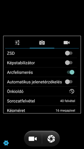

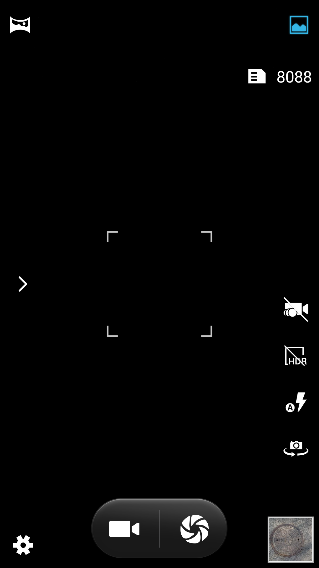

A szoftverrel sem strapálták magukat, a gyári megoldás maradt, ami nem túl sok beleszólást enged a dolgok alakulásába. A beállítások között mindössze expozíciókorrekciót találunk (+/-3), a kép jellege és a fehéregyensúly sematikusan határozható meg, a képtulajdonságok (élesség, színezet, telítettség, fényerő, kontraszt) pedig alacsony, közepes és magas viszonylatban adhatók meg. Az érzékenység opció még (100-1600), ezen kívül nincs lehetőségünk variálni. A HDR-t kapcsolgatni kell (egyébként nem érdemes), a vaku viszont tud önállóan dolgozni.

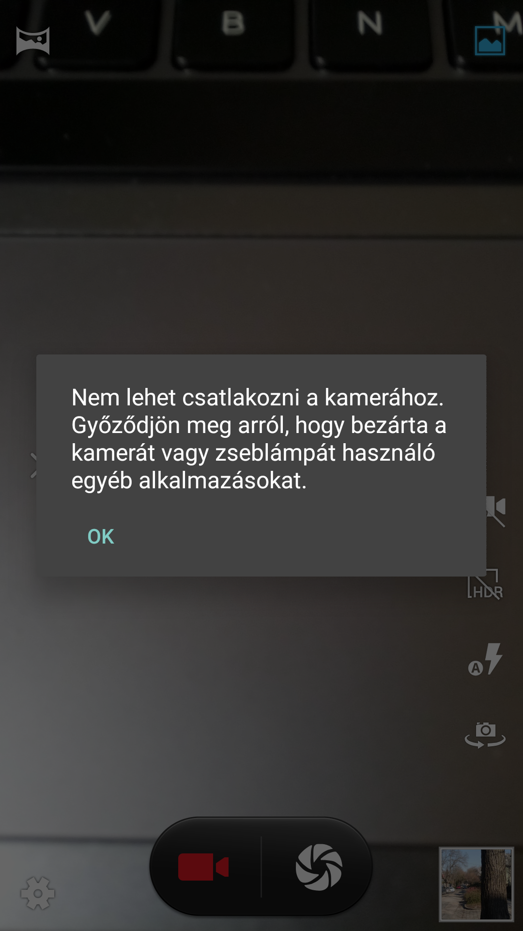

Videózni maximum 1080p 30 fps minőségben tudunk, már ha nem ezt az üzenetet kapjuk. A készülék ezt tudja mozgókép témakörben, hasonlóan a fotókhoz, a dinamika itt is szűk, a fehéregyensúly is kissé meleg, a fókusz pedig bamba és az enyhe homályosság alapján végig az is marad. A 2K tartalmakat cserébe kitűnően kezeli, ami nem mondható el a feliratokról, AC3 hangsávról és a hangsávokról úgy általában. A DivX sem fog elindulni, a puszta megjelenítésen kívül amúgy sem tudunk mit kezdeni a mozgóképes tartalmakkal, hacsak nem szedünk elő egy több funkcióval rendelkező lejátszót. HDR támogatás sincs, és a Netflixet sem fogjuk nagy felbontásban élvezni az L3-as biztonsági szint miatt.
