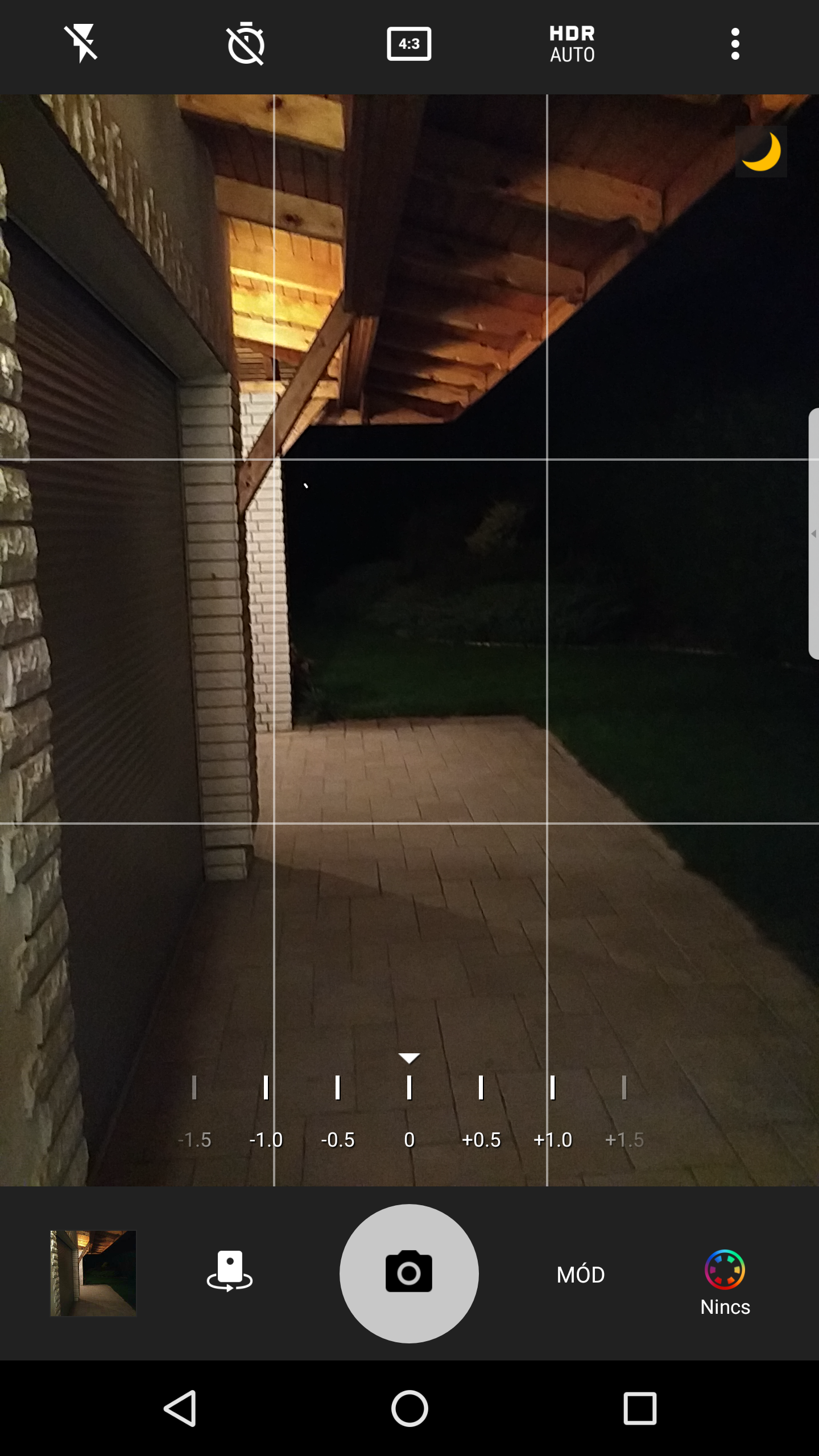

A BlackBerry DTEK60 multimédiás képességei jobbára kiemelkedőek. Annyira legalábbis biztosan, mint a 21 megapixeles hátlapi optika a telefon síkjához képest. Az f/2,0 rekeszértékű, négyszeres digitális zoommal, PD autofókusszal és kéttónusú LED villanóval felszerelt szenzor papíron nem tud semmi piacrengetőt, nincs optikai képstabilizálás ami nagyon jót tett a Privnek, nincs segédkamera vagy lézeres fókuszrásegítés, cserébe viszont igen meggyőző minőségben teszi a dolgát egymaga is. A 8 megapixeles szelfikamera viszont baromi fapados. Vagy csak mi szoktunk hozzá a masszív optikai tuninghoz, itt még egy kis élsimítást sem kapunk a vonásainkra, nem is nagyon erőltettük a témát. A szoftver nincs túlgondolva, viszont tele van hasznos apróságokkal. Automatikus módban az élőképen eleve megkapjuk az expozíciókorrekciót, ami egyáltalán nem megszokott, viszont irtó hasznos és kézre álló. Ezen kívül a felső sorban a vakut, az időzítőt, a képarányt és a HDR-t tudjuk kapcsolgatni, utóbbit a rendszerre is bízhatjuk automata módban, és tegyünk is így. A filterek az exponáló mellett sorakoznak, módokból viszont ritka kevés áll rendelkezésre. Panorámát és lassított felvételt azért tudunk csinálni. Exponálógombként funkciólhatnak még a hangerőszabályzók is. Az, hogy ezt a rendszer a Priv gombkiosztását mutogatva hozza a tudomásunkra, senkit ne zavarjon meg.
A felső sorban lévő három pötty lesz a nyerő, ha további beállításokat akarunk eszközölni, ami szintén nincs túlbonyolítva. A fotók minőségén (finom és szabványos) túl lényegében csak a szokásos dolgokat küldhetjük rá a programra, például arcfelismerés, rácsvonalak, beállíthatjuk a mentés helyét, engedélyezhetjük a helymeghatározást és némíthatjuk a hangokat. A másik opció, amit a pöttyök felajánlanak az a kézi üzemmód, amiben automatán hagyva az egyes beállítási lehetőségeket, valós időben követhetjük az algoritmus által meghatározott értékeket. A fókusztávolságot, a fehéregyensúlyt, a záridőt, az érzékenységet és az expozíciókorrekció mértékét is jelzi a szoftver, amiket természetesen magunk is adjusztálhatjuk. Egyetlen hiányosságot róhatunk fel: automatikus utófeldolgozást nélkülöző felvételeket nem tudunk készíteni, azaz nincs DNG RAW mentés.
