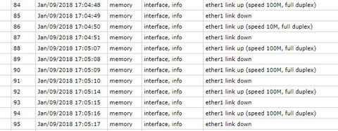

Szia, tudom, hogy rég volt, de azért visszajelzek, hogy végül működött anno az ötleted a wan flapping problémámra.
Felvittem a router-t közvetlenül a UPC-s modem mellé és kipróbáltam. Minden prímán működött, gigabites up volt.
Lehoztam a földszintre a router-t és rádugtam a modemből jövő kb. 20m hosszú CAT5E-s kábelre. Azon nyomban elkezdett flap-olni ráadásul nem is gigabit sebességgel próbált kapcsolódni, hanem 10 vagy 100 M-el.
Ekkor próbáltam ki az általad ajánlott switch megoldást, a modem és a router közé raktam egy gigabites "buta" switch-et. Azon nyomban megjavult minden.Szóval csak utólag szeretném megköszönni a segítséget nemcsak neked, hanem mindenkinek, aki próbálkozott.

bambano #4477 üzenetére
Köszi a válaszokat
Sajnos WAN kábelt nem tudom jelenleg cserélni mert a modem és a router nem 1 szinten van és elég nehézkes most bejutnom a tetőtérbe. Mindenképpen kipróbálom közvetlenül a modem mellől is.350-MB-es netünk van, eddig egy tplink látta el a feladatot, nagyjából azzal a sebességgel. Igazából jobb Wifit szeretnénk, ezért gondoltuk a váltást. Kisvállalati környezet ~10 gép ~20 forward semmi több.
Viszont van egy backup ADSL netünk és az csont nélkül megy az ether1-en.
laracroft
Core2duo6600 #4474 üzenetére
Igen, igen szintén így, ezeket meg is tettem. Sajnos látom, hogy ez a flapping másokat is szivat.
Miért csak 100 megát ír, azt hol tudom állítani? -
