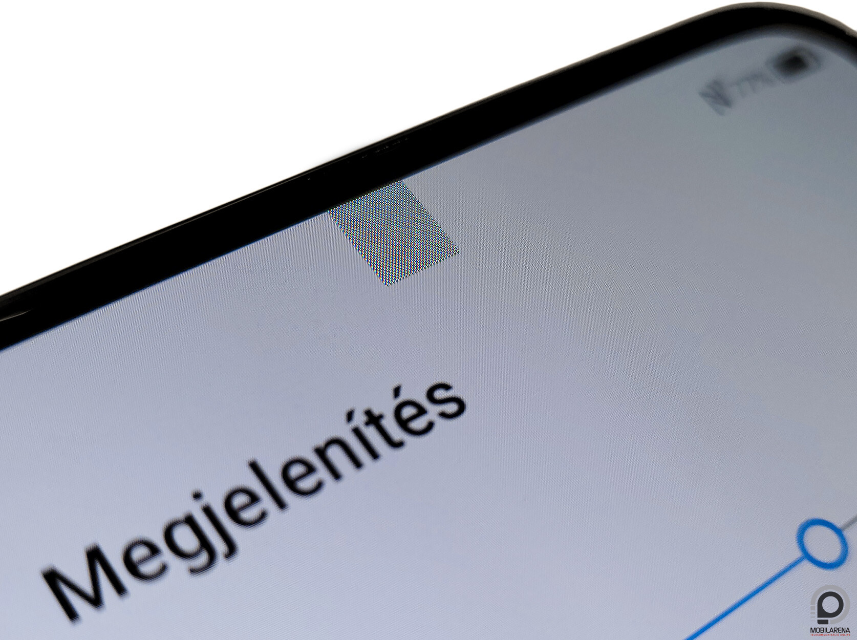

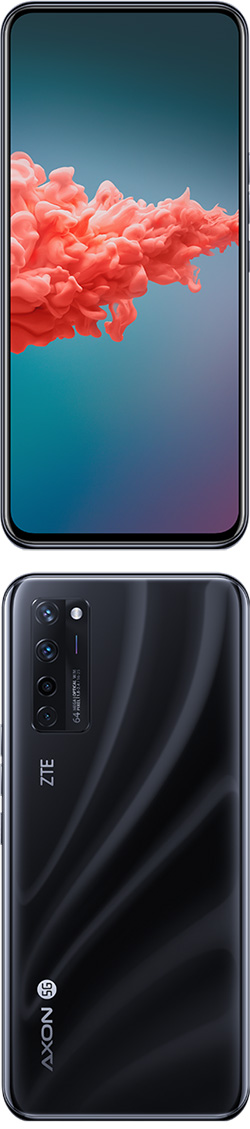

A telefon egyetlen szempontból különleges, azzal viszont világelső a műfajban: először kínál az AMOLED panel mögé rejtett szelfikamerát, méghozzá úgy, hogy egy apró, négyzetes felületen kicsit ritkásabb az OLED pixelek elhelyezése, mutatjuk is, mit jelent ez a valóságban:
Megjegyezném: ez szándékosan a leglátványosabb kép a dologról fehér háttér előtt, megfelelő szögből – a mindennapokban igazából fel sem tűnik a turpisság, ergo a ZTE úgy szabadult meg a 32 megapixeles szenzor fölötti kameraluktól, hogy az OLED képernyő érintetlen maradt. Máskülönben a forma a megszokott, némi kávával felül és oldalt és jelentősebbel alul, szóval azért egy négy oldalon ívelt P40 Pro vagy Xiaomi koncepciókészülék még látványosabb, ám szereplőnk a felső-középkategóriában és nem a szűk elitben versenyez.
