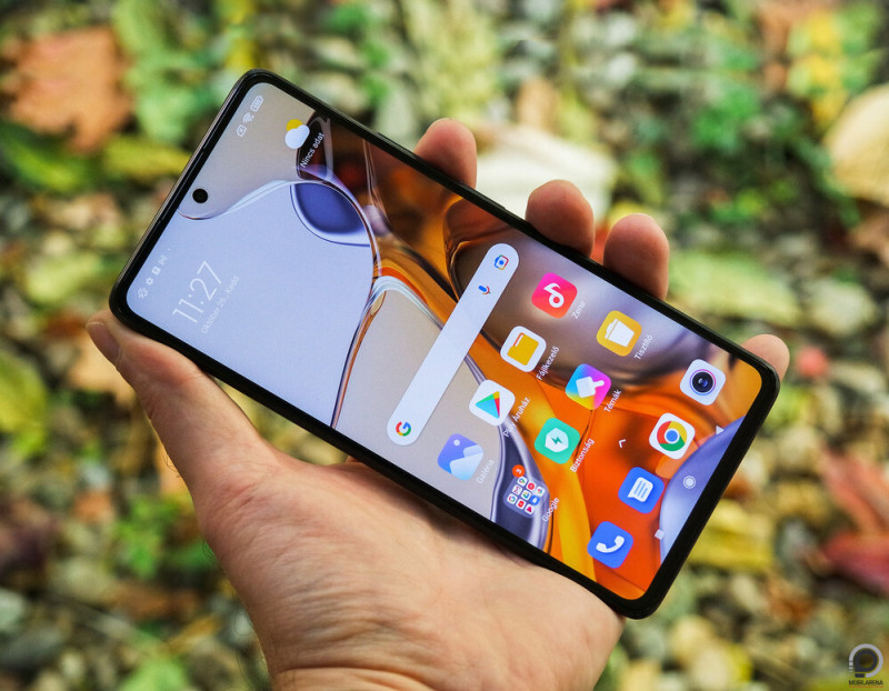

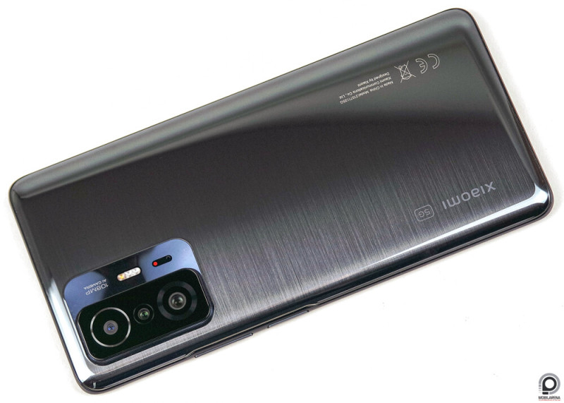

Sebaj: ott a szerényebb Mi 11 ma már 300 ezer forint alatt, amely a QHD panel és a remek 108 megapixeles kamera mellé jófajta ultraszéleset kínál és többlencsés 4K felvételt. A Mi 11i is Snapdragon 888-nál maradt, ám az imént említett komponensek mindegyikén faragott, cserébe 200 ezer forint alatt beszerezhető. És pont emiatt zavarba ejtő a Xiaomi 11T Pro felbukkanása 250 ezerért, hiszen közös a 11i-vel 6,67”-es és 120 Hz-es AMOLED panelje, annak 1080 x 2400 pixeles felbontása, kényelmetlen tepsimérete (164,1 x 769 x 8,8 mm), nagy tömege (204 g) és hátlapi 108 + 8 + 5 megapixeles kameraszettje normál, széles, makró kiosztásban, zoom nélkül. Kérdem én: akkor miért létezik az újdonság?
Erre meglepő módon a Xiaomi villanyautós törekvései adhatnak választ: az 5000 mAh-ra növelt telep a grafén anódnak hála 33 helyett ugyanis 120 watton villámtölthető, a gyártó akkumulátoros innovációit demonstrálva, és ott a pakkban a passzoló adapter az USB-C kábel, a SIM-tű és a tok mellett. Ez előny tehát a Mi 11i-hez képest, viszont már ott sem esett jól az IP-védelem, a microSD bővítés, a Qi töltés vagy a jack kimenet hiánya, és negyedmillióért a dolog itt még fájóbb. Van viszont sztereó hangszóró és jófajta összeszerelés, ha az üvegszendvics nem is fémvázat, hanem műanyag keretet fog közre – hibátlanul, csak csúszósan.
Ám attól még, hogy a 11T Pro nem recseg, túlságosan nagy, hogy egyetlen férfitenyér megküzdjön vele, a hangerőszabályzó is túl messze került a hüvelykujjtól, és úgy kell óriászsebes farmert választani mellé, hogy beleférjen. Kompromisszumos készülékről van tehát szó, ám erről a remek 10 bites panel hallani sem akar: kitűnő fényerő, kirobbanó színek, sokrétű kalibráció, praktikus gesztusvezérlés és mindig aktív kijelzőfunkció jellemzi. Az ujjlenyomat-olvasó is fürge, csak oldalra került, a közelségérzékelő pedig a tesztidőszakban nem rakoncátlankodott. Különben az esztétika elmegy: az üveg hátlap némi csíkozást kapott, és nem ágaskodik túl magasra a kamerasziget – máskülönben a dizájn nem dobja meg a pulzusszámot.
