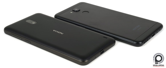

Majdnem pontosan a Nokia 2-vel együtt futott be szerkesztőségünkbe mai tesztünk alanya, és ha az volt a rossz példa arra, hogy milyen okostelefont lehet 2018 elején kapni 35-40 000 forintért, akkor a Vernee M5 lesz a jó. Már a specifikációs tábla alapján ég és föld a különbség a két mobil között, de a teszt még egyértelműbben megmutatta, hogy ezen az árszinten mindenképp érdemes körülnézni a kisebb, kevésbé ismert gyártók termékei között.
Vernee M5 a Nokia 2 társaságában[+]

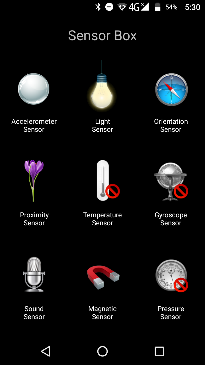

A teljesítmény kimondottan jó, akár játékra is alkalmas, ha nem ragaszkodunk a legfrissebb, giroszkópot igénylő 3D játékokhoz. A fém hátlapot könnyen melegedésre lehet bírni komolyabb terhelés mellett, 28 nanométeres gyártástechnológia mellett ezen nem lepődhetünk meg, szerencsére nem is különösebben zavaró.

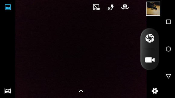

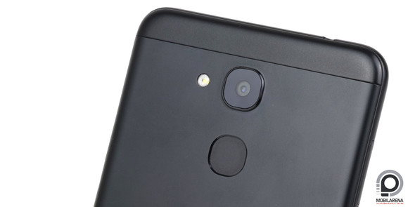

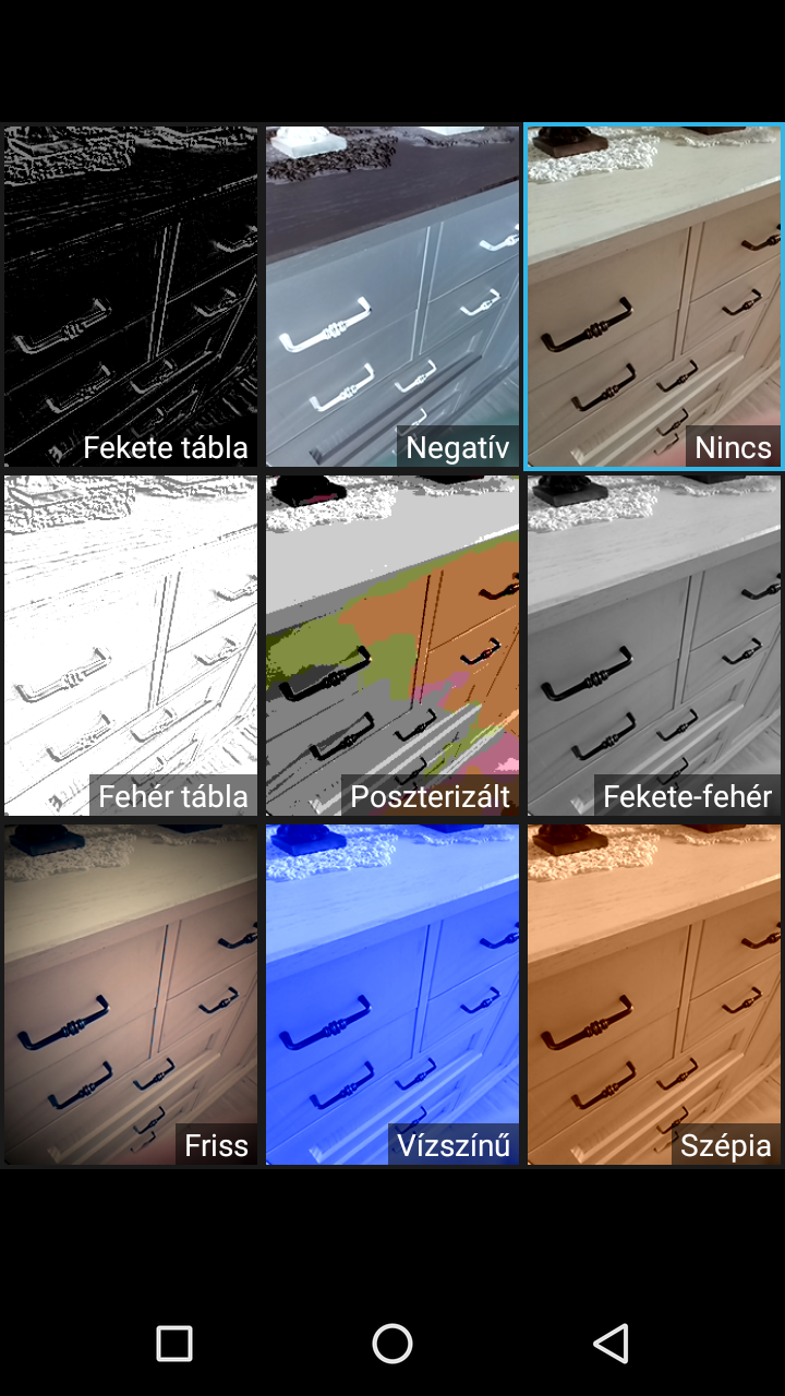

A kamerapúp 13 megapixeles rendszert takar PD-autofókusszal, a mellette lévő vaku közepes fényerővel, az átlagosnál hidegebb színhőmérséklettel dolgozik. Az alapvető kameraszoftver természetesen AOSP-származék, funkcionalitásán jó eséllyel senki nem fog meglepődni, van benne geotagging, arcszépség mód, expozíció-korrekció, néhány színséma, fehéregyensúly-állítás, villódzásgátló, panoráma, ISO, HDR valamint elektronikus stabilizálás a videókhoz. Az egyetlen, igazán fájónak érződő pont, hogy az exponálóhangot nem lehet kikapcsolni, hiába némítjuk a telefont, fülsértő hangerővel jön az érintőfókuszt, illetve a kép elkészítését jelző csippanás. A probléma természetesen megoldható, már root jog sem szükséges az ilyen trükkökhöz, a megfelelő, kisegítő lehetőségeken keresztül beépülő szoftver véglegesen el tudja némítani.

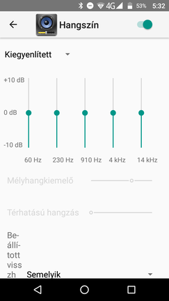

A hardver bőven elég ahhoz, hogy akár 1080p-s tartalmakat gond nélkül megjelenítsen, élvezhető a filmezés, de érdemes lehet hozzá egy komolyabb szoftvert letölteni, ami kezel DivX-kódolást, AC3 hangot és feliratfájlokat, ezeket ugyanis a gyári megoldás nem tudja. 2K vagy 4K tartalmakat nem érdemes erőltetni. A telefon alján lévő multimédiás, mono hangszóró minősége közepes, éles és erős, már-már zavaró hangja van, valódi dinamikát nem közvetít, a mélyeket pedig legalább annyira tompítja, mint a magasakat. Fülhallgatóval szerencsére sokkal jobb a helyzet: megfelelőt csatlakoztatva videós és zenei téren egyaránt megállja a helyét, utóbbihoz egy egyszerű hangszínszabályzó is a rendelkezésünkre áll.

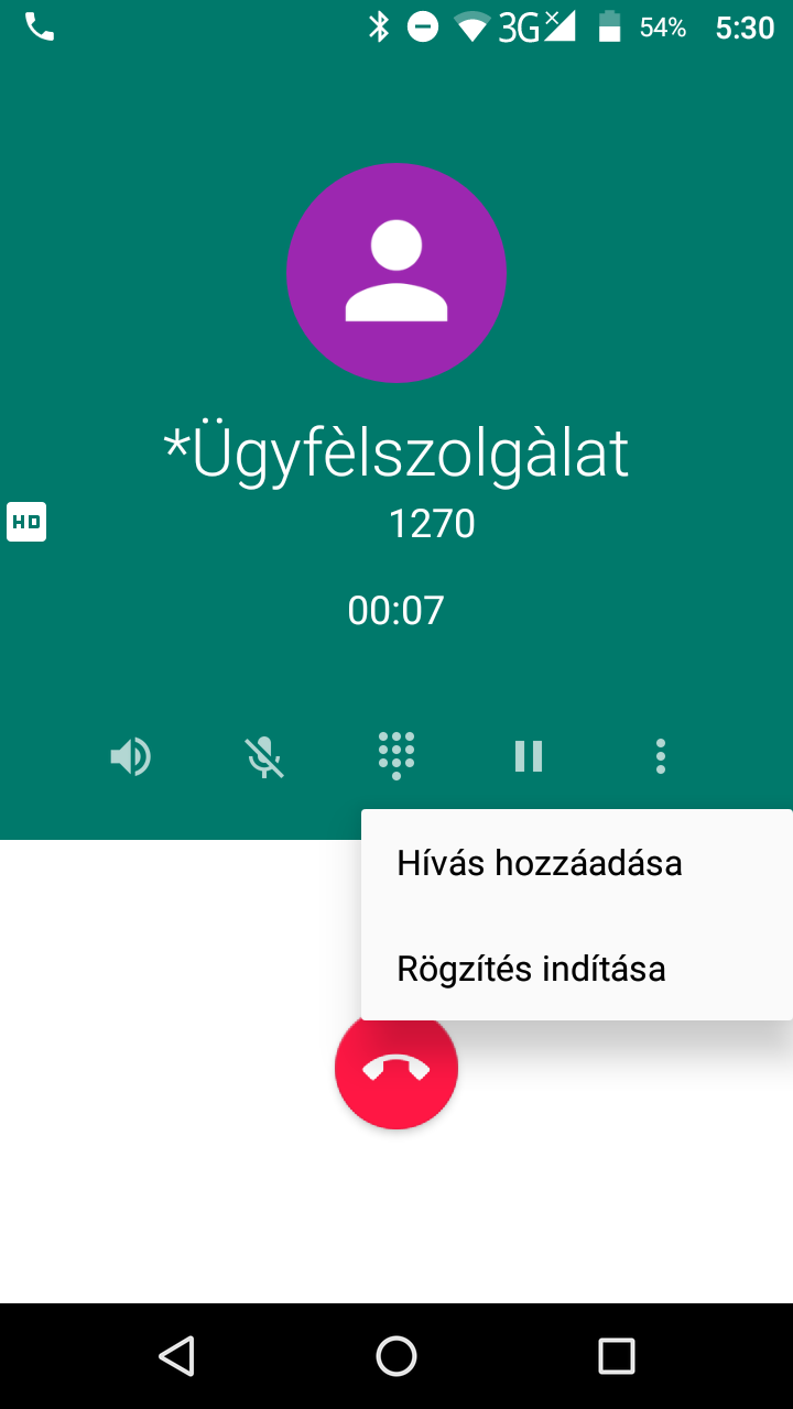

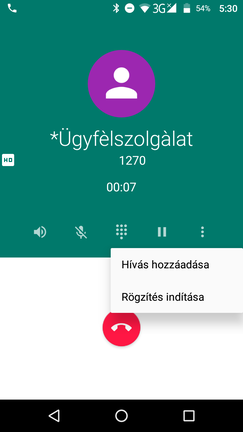

A teszt során tapasztalt beszélgetési hangminőség kimondottan jó volt, ami a GLONASS-képes GPS-vevőről is elmondható, az iránytűvel kiegészülő egység hibátlanul és pontosan tette a dolgát, noha BeiDou, Galileo vagy QZSS műholdakat nem használ. Adott a gyorsulásmérő, a fény-és távolságszenzor, illetve a mágneses érzékelő, viszont giroszkóp, légnyomásmérő, infra és NFC nincs, komolyabb játékokhoz, illetve mobilfizetéshez tehát továbbra is érdemes lesz körülnézni a drágább készülékek között.

3,5 mm-es jack kimenet, ujjlenyomat-olvasó, gyorsulásmérő, fényérzékelő, közelségérzékelő, mágneses szenzor, hangszenzor
