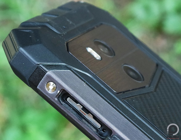

A phablet számos munkakörnyezetben használható, akár -40 és +80 Celsius-fok között, a promóképek szerint pedig még vízi kalandra is el lehet vinni, bár ez megint csak olyan, amit szívesen leteszteltünk volna a valóságban, ha épp szembe jön egy búvárkodási vagy szörfölési lehetőség. A gyártó hangsúlyozza: a microUSB és a jack port, valamint a gombok, a kamerák és a hangszórók is megbízhatóan kívül tartják a vizet, akárcsak a dupla nanoSIM vagy egy nanoSIM és egy microSD kártya befogadására alkalmas tálca a jobb oldalon, amit egy fül kihajtása után, körömmel és fájdalommal kell kipiszkálni.

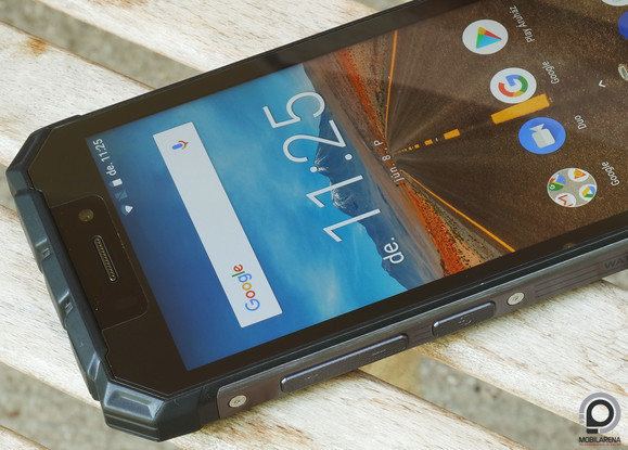

Alatta egy PPT gomb és ritkán látott vendég: oldalsó ujjlenyomat-olvasó pillantható meg, míg a hangerőszabályzó és a bekapcsoló átellenes oldalon és sajnos túl magason van. A 3,5 milliméteres füles felül, az 5500 mAh-s, táblagépes telepet töltő kábel pedig alul csatlakoztatható, egyik sem igényel speciális kialakítású kábelt. A por-, víz-, ütés- és rázkódásálló Armor X tényleg remekül össze lett rakva, plusz az előlap apján és tetején egy-egy védelem kiemelkedik a képernyő síkjából, hogy asztallapon ne karcolódjon meg az üveg. Jobb lett volna viszont, ha oldalt is kimagasodik a műanyag keret, így garantálva a kijelzőnek nagyobb védelmet.

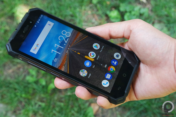

A strapabíró küllem és a különféle tesztek teljesítése mindenképp pluszköltség a gyártónak (bár a Mil-STD 810G minősítések ezúttal elmaradtak), amit először a kijelző szokott megsínyleni. Bár 5,5”-en a HD+ panel semmiképp sem tűéles, de azért elfogadható rajzolatú, odakint pedig szerencsére kellően világos, némi színváltozással járó, elfogadható betekintési szögekkel. A kalibráció viszont kissé kékes, éjszaka pedig harsányan világos a legalacsonyabbra vett fényerő. Ráadásul némi érintési késedelem is van az érintőpanelen, bár ez inkább a hardver számlájára írható, ott szokott ugyanis folytatódni a strapakategória áldozathozatala. Elöl fénymérő, közelségérzékelő, beszélgetési hangszóró, értesítő LED és 5 megapixeles kamera kapott helyet, illetve alul háttérvilágítást nélkülöző alkalmazásváltó, főképernyő és visszalépés érintőgomb.

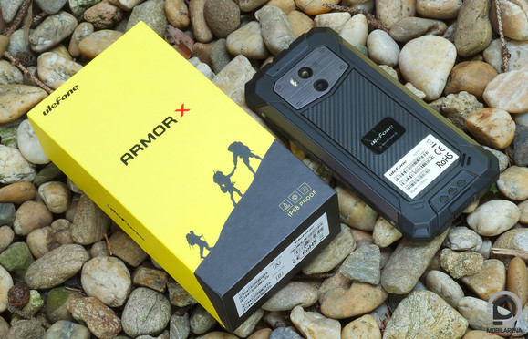

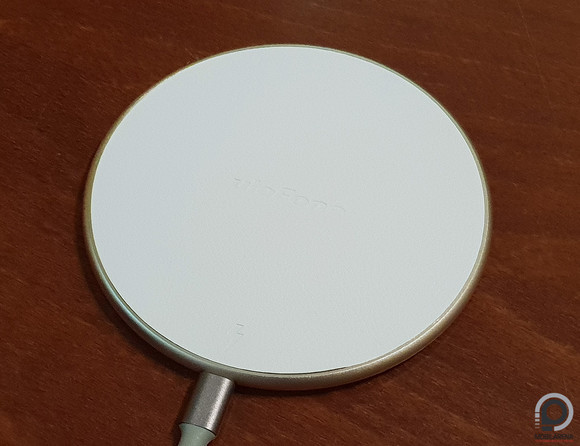

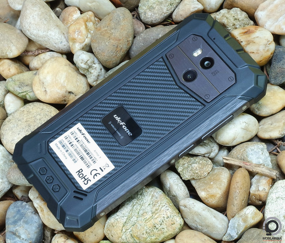

Hátul büszkén tereli a figyelmet az Armor X a 8 + 5 megapixeles dupla kamerára és a dupla LED villanóra, amelyeket fémlap vesz körbe. Máskülönben plasztik és jó pár jelölés borítja ezt az oldalt. Az ütésálló mobilok között létezik lekerekítettebb és sokkal szögletesebb darab is, tesztalanyunk küllemére esztétikailag mindenesetre nem lehet panasz, a kényelem pedig ebben a műfajban másodlagos szempont. Annyira azért le lettek kanyarítva a sarokélek, hogy ne vágják az ember tenyerét, de negyed kiló az negyed kiló. A kijelző teteje pedig olyan messze van a hüvelykujjtól, hogy az eléréséhez fogást kell váltani vagy két kezet használni. A sárga-fekete, figyelemfelhívó csomagolás egy jó adag leírást, egy vastag microUSB kábelt, egy 5V / 2A-es, európai töltőfejet és egy már az Armor X-re applikált képernyővédő fóliát is tartalmaz. Az uleFone-tól idevándorolt pakkal pedig egy külön megvásárolható, vezetékmentes töltőpad is érkezett, a phablet pozitív meglepetése ugyanis a Qi szabvány támogatása.
