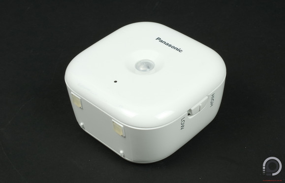

A hubról más esett szó, a kezdőcsomagban ülő nyitásérzékelő nem egy összetett darab. Két része van, az egyik a nyitható felületre (ajtószárny, ablakszárny), a másik pedig a tokozásra helyezendő, sima mágneses elven működik, ha megszakad a kapcsolat, akkor jelet küld a hubnak. Ehhez egy kis elem azért kell, mint energiaforrás, de ez akár évekig is ellátja elég árammal a szenzort, ráadásul a Panasonic a csomagba be is teszi nekünk, igazán kedves. A mozgásérzékelő sem egy különleges masina, ez is elemről megy, az oldalán van egy kapcsoló high és low állásba lehet rakni. Utóbbi akkor hasznos, ha van kisállat otthon, mert csak nagyobb volumenű mozgásokra riaszt, ha a kutya elmegy inni a táljához, akkor azt képes ignorálni.

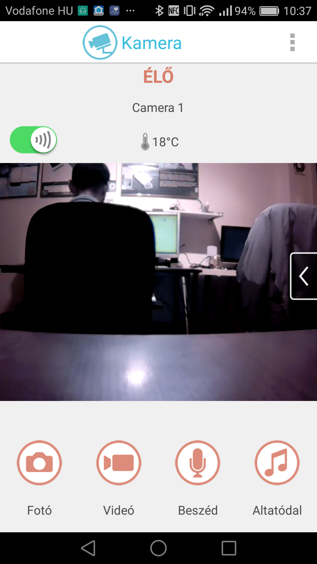

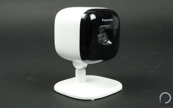

A kamera már komolyabb szerkezet, noha a 640x480 pixeles felbontáson már sok gyártó túllépett. Viszont van benne infra, tehát vaksötétben is kivehető, hogy mi zajlik a szobában, illetve mikrofon és hangszóró is akad rajta, ami egyrészt arra jó, hogy halljuk is, hogy mi történik, másrészt bele is szólhatunk a dolgokba a telefonunkat használva. Kutyákat lehet ezzel szívatni, de ez gonoszság. Viszont — és ez óriási poén — egy külön gombot megnyomva altatózenét játszik a kamera, ami nyilván az eszköz babafigyelő üzemmódjához kapcsolódik, hiszen a kamera is tudja érzékelni a mozgást, a zajt és a hőmérsékletet is.

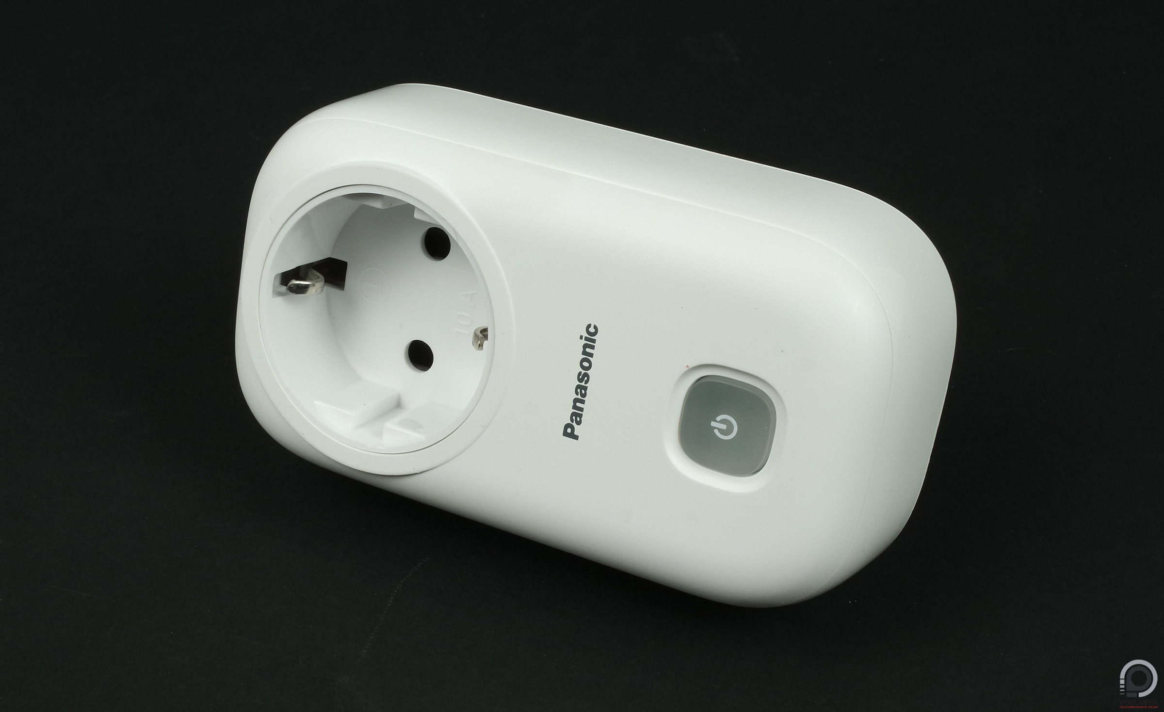

Még egy apróság járt nálunk, az távolról aktiválható konnektor, ennek a működését nem kell órákon át taglalni, ki és be lehet kapcsolni, ennyit tud, a dolog lényege inkább az, hogy ezt időzítve, illetve valamilyen eseményre reagálva is meg tudja tenni a rendszer. Illetve ha valami rá van dugva, akkor az alkalmazásban követhetjük az áramfogyasztást is.

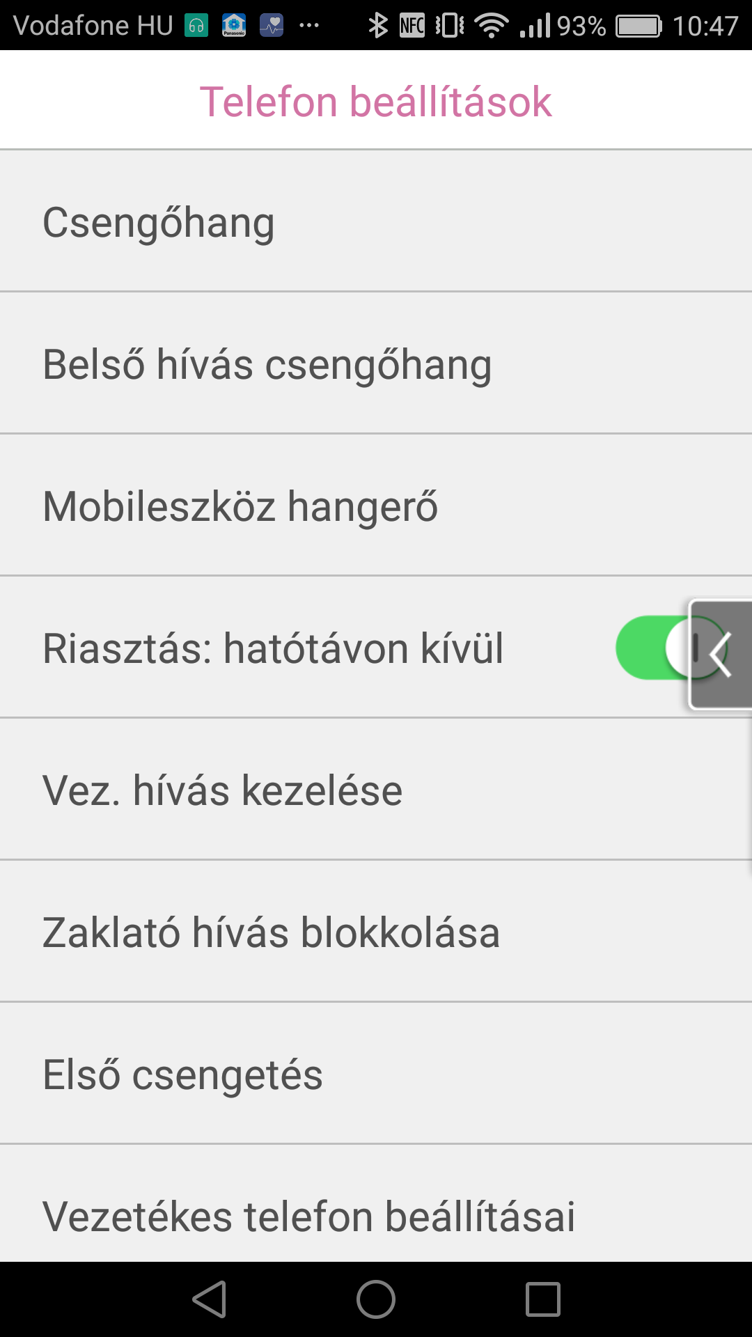

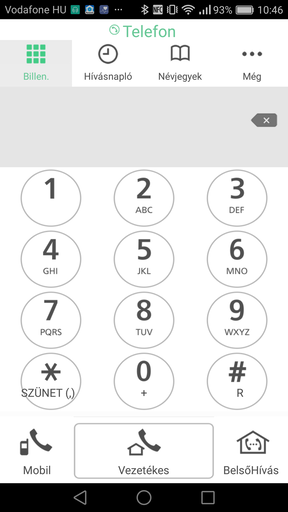

A történet ott kezd érdekes lenni, amikor a beállításokba lépünk. Egyrészt a telefonos funkciók küönösen nagy hangsúlyt kaptak, van üzenetrögzítő, amire felmondhatunk üdvözlőszöveget, lehet állítani feketelistát, ha bizonyos számokat ignorálni óhajtunk, választhatunk csengőhangot és megadhatjuk, hogy csak akkor adja tovább a hívást a hub, ha otthon vagyunk, vagy akkor is, ha bárhol máshol.

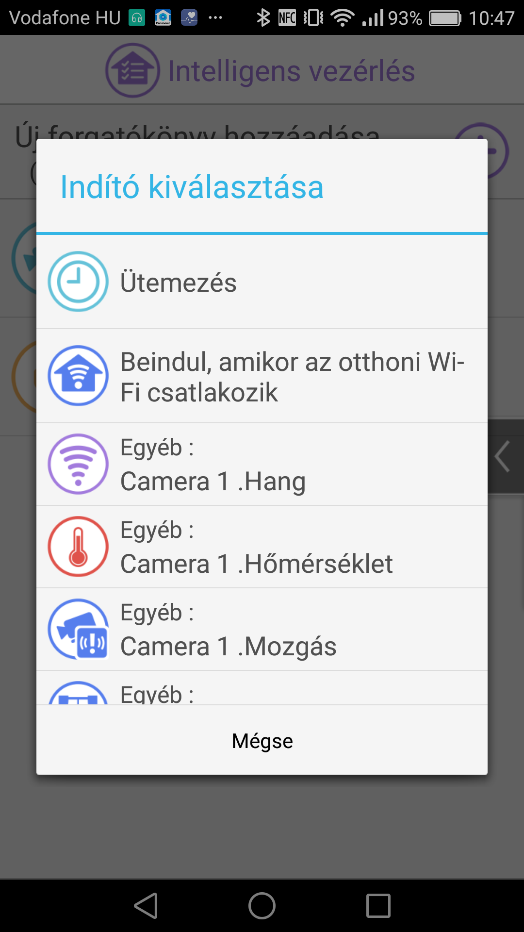

Az intelligens vezérlés menüpontban öt forgatókönyvet tudunk létrehozni (ez a scenario lefordított megfelelője), itt vagy a kamerás rögzítést, vagy az okos konnektort kapcsolhatjuk be, ha történik valami. Például kérhetjük, ha a hőmérséklet X foknál melegebb, akkor induljon el a felvétel, de ezt hozzárendelhetjük a nyitásérzékelő riasztásához, vagy a kamera által érzékelt hanghatáshoz is. Ugyanígy járhatunk el az okos konnektor esetében, itt annak is van értelme, hogy ha a telefonunk az otthoni hálózathoz csatlakozik, akkor mondjuk kapcsoljon be a konnektorra dugott klíma, vagy lámpa.

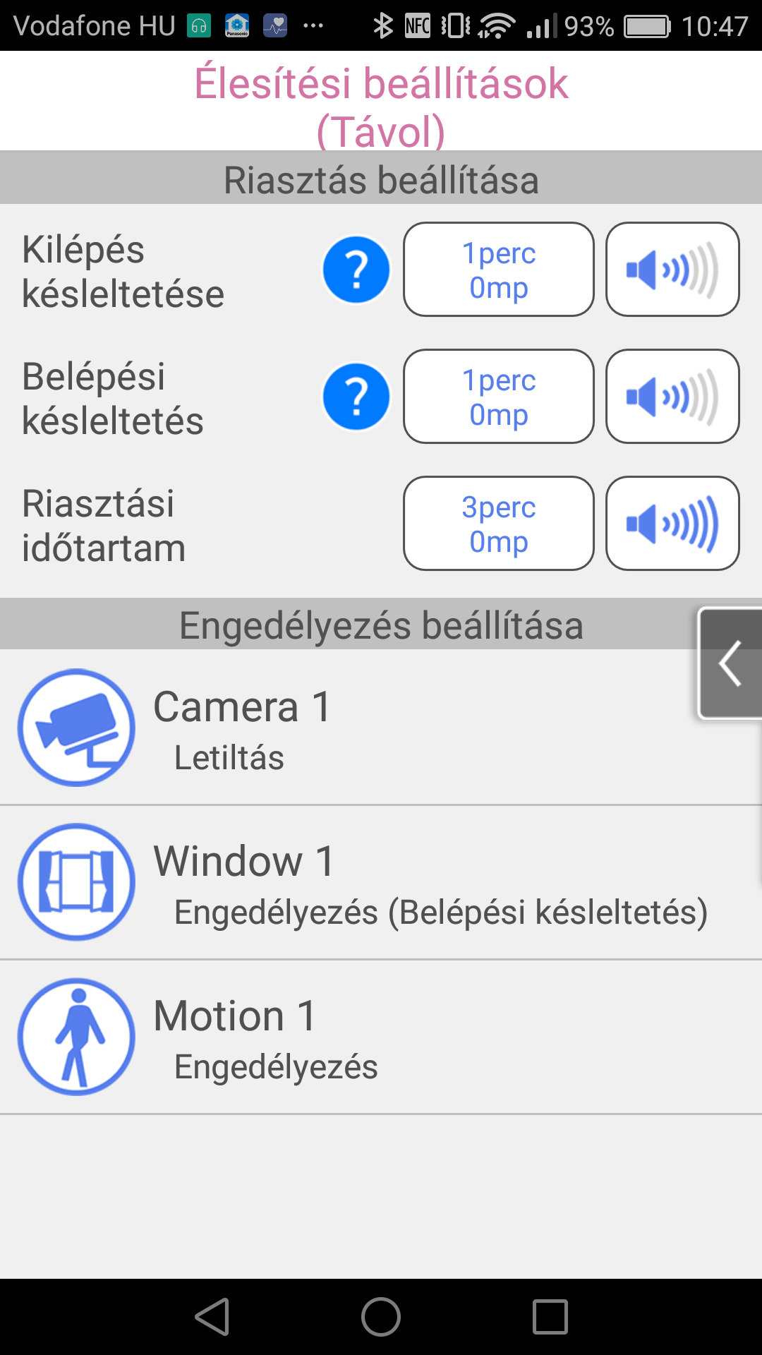

Végül pedig az élesítési üzemmódokat érdemes átnyálazni, itt tudjuk megadni, hogy melyik profilnál melyik szenzor, illetve eszköz riaszthasson a telefonunkra, de lehet időzíteni is az egészet, illetve megadni egy késleltetési időt, hogy elhagyjuk a házat. Miután ezt távolról is megtehetjük, ezért talán kevésbé fontos, de a lehetőség adott. Bónuszként pedig telefonhívásos értesítést is kérhetünk, feltételezve, hogy azt mindenképpen észrevesszük, ha az otthoni számunk ránk csörög, de ez is opcionális. Itt több mobilszám is megadható, ezeket próbálja sorban felhívni a hub, ha értesíteni kíván bennünket valamilyen változásról.
