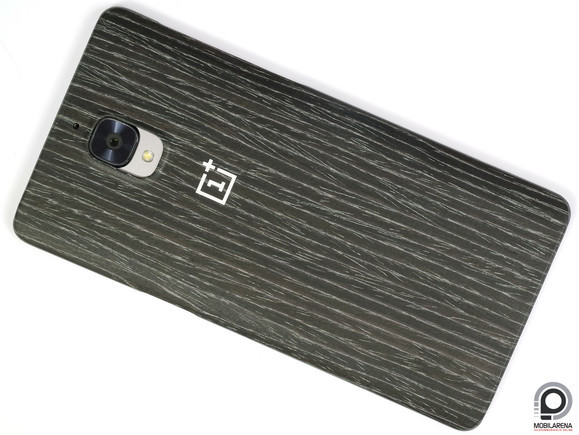

A hátlap helyett ezúttal a hátlapra pattintható védőburkolatok cserélhetők
A hátlap helyett ezúttal a hátlapra pattintható védőburkolatok cserélhetők [+]

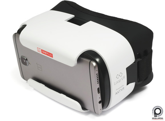

A Loop VR is egy készülék behelyezésével működik
A Loop VR is egy készülék behelyezésével működik [+]

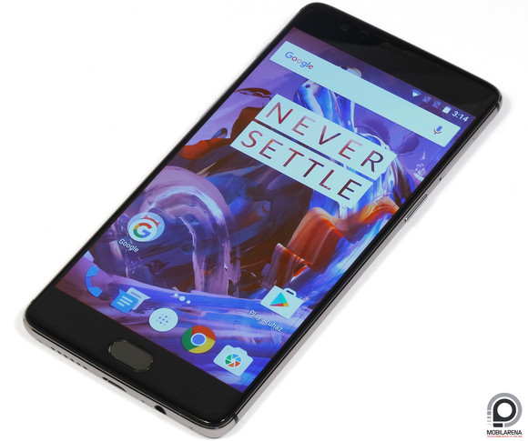

A OnePlus 3 gyönyörű. A kerekded, fémházas mobilok témakörében nyilván lehet kutatásokat végezni minden egyes ív és forma visszavezetésével a pattintott kőkorszakig, a lényeg akkor sem változik: a kínaiak újdonsága veszettül jól néz ki, és jó is fogni. Elölről még oda lehetne képzelni egyik-másik gyártó logóját, hiszen itt nincs túl sok variálási lehetőség, esetleg az ujjlenyomat-olvasót lehet a másik oldalra helyezni, avagy fekete festés helyett másikat választani. Hátul ugyanakkor egyértelmű karaktert ad az oldalirányban lehajló, alul-felül viszony élesebb alumínium burkolat, valamint a fekete, vésett márkalógó.

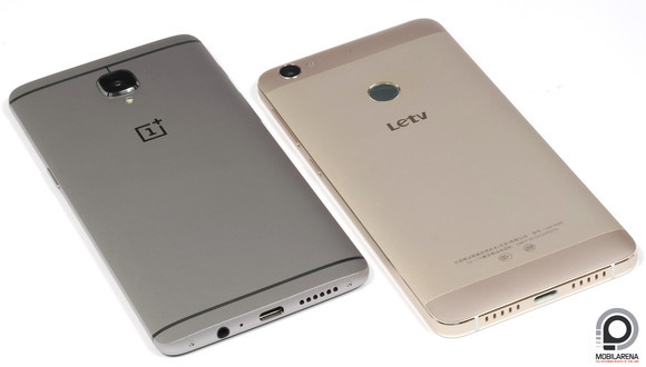

A OnePlus 3 nagyjából akkora, mint a LeTV Le 1s
A OnePlus 3 nagyjából akkora, mint a LeTV Le 1s [+]
A unibody kialakítás miatt a hátlap az oldalakra is ráhajlik összetalálkozva az ívesre csiszolt, Gorilla Glass 4-es üveglap széleivel. Műanyagból egyedül a hátlap tetején és az alján kúszik végig egy-egy fekete csík, amelyek inkább hozzáadnak, semmint elvesznek az OP3 karakteréből. A kiálló kameralencse már nem mindenkinek fog tetszeni, könnyebben sérül meg egy púpos modul a mélyebbre süllyesztett optikákkal szemben, cserébe viszont igazán vékony lett a mobil, és a csúszós hátlapot leszámítva kényelmes tartani. Persze egy 152,7 x 74,7 x 7,35 milliméteres és 158 grammos phablet lévén igazi komfortról akkor lehet beszélni, ha az egyik kéz fogja, a másik meg nyomkodja, az egykezes használat mindenesetre némi bűvészkedéssel összejöhet. Az összeszerelés csillagos ötös: a OnePlus 3 olyan, mint egy méretes, lapos kavics, egy darabnak érzi az ember illesztési hiba, zavaró élek és erőbehatásra meghajló részek nélkül. Lehet, hogy az előd szemre karakteresebb volt, ám semmiképpen sem esztétikusabb.

Az előlapon ezúttal is 5,5 hüvelykes, Full HD felbontású kijelző pihen, azaz a gyártó nem ült fel a QHD-s gyorsvonatra, ami a VR-kiegészítőt és a remek hardvert figyelembe véve fura, bár nem zavaró. Az Optic AMOLED fantázianevű panel ugyanis a maga 401 ppi-s képpontsűrűségével megfelelően éles a szövegek és videók kényelmes nézegetéséhez, úgy is, hogy RGB helyett RG / BG, azaz két szubpixeles elrendezést használ. A színek élénkek, a kalibráció viszont kékes, aminek a korrigálására bizonyos keretek között van lehetőség a menüben, bár a OnePlus mérnökeinek kellett volna jobb munkát végezniük. A feketék tökéletesen sötétek, és nemcsak a napfény alatti helyzet mondható egész jónak az alacsony fényvisszaverés miatt (extra világosság más AMOLED panelhoz hasonlóan ezúttal nincs), éjjel is eléggé elsötétíthető a panel, plusz fakó, sárgás olvasási mód is bevethető a szemkímélés érdekében. A betekintési szögek rendben vannak, a kontrasztok egyáltalán nem változnak, a színek is csak minimálisan. Az érintési érzékenység remek, a rezgőmotor pedig kellően erős.

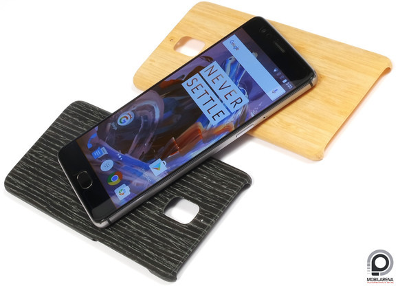

A OnePlus 3 hátlapi védőtokjai kellemes tapintásúak
A OnePlus 3 hátlapi védőtokjai kellemes tapintásúak [+]
Ha már AMOLED, akkor van ambient display, azaz beállítható, hogy az OP3-t felkapva, vagy a kezet a közelségérzékelő fölé emelve felvillanjanak az aktuális értesítések fekete fehérben, az óra kíséretében. Beállítható azt is, hogy az ambient display minden engedélyezett értesítés befutásakor felvillanjon, és a kijelző feletti értesítési LED színei is testreszabhatók alkalmazás szerint. Az RGB lámpa szomszédságában a fénymérő, a közelségérzékelő és persze a beszélgetési hangszóró pillantható meg. Alul egy-egy haloványan pislákoló LED jelöli a vissza és alkalmazásváltó érintőgombokat (azért egy-egy pötty a formájuk, mert a funkciójuk megcserélhető). Középen egy látszólag nyomógombos, a valóságban azonban ugyancsak érintésalapú kezdőképernyő gomb pihen, a beépített ujjlenyomat-azonosítóval.

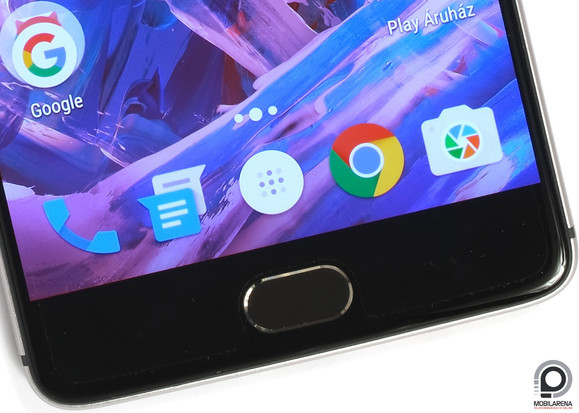

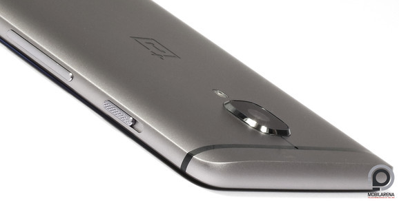

Az OP3 oldalai a szokásosnál eggyel több billentyűt rejtenek: átellenesen a jobb oldalon található bekapcsolóval, illetve a hangerőszabályzó felett egy recézett, androidos értesítési kapcsoló tologatható néma, prioritást élvező és minden értesítés átengedése állással, ahogyan azt a Lollipoptól kezdve a felhasználó megszokhatta. Ez a gomb éppenséggel kerülhetett volna alacsonyabbra, mindenesetre mindegyik billentyűt kényelmes kezelni és stabilan illeszkedik az alumínium házhoz. Az USB-C kábelnek alul van a helye, a két oldalán a fülhallgató-kimenet és a monó hangszóró rácsozata fedezhető fel, egy-egy csavar és egy mikrofonfurat társaságában.
A feketebarack burkolat is jól áll a OnePlus 3-nak
A feketebarack burkolat is jól áll a OnePlus 3-nak [+]

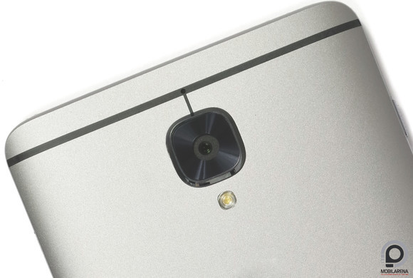

Mikrofonból a hátlap tetejére is került egy, a fekete csík közepén megbújva. Alatta a méretes, 16 megapixeles kameramodul a hátlap síkjából némileg kiemelkedik; optikai képstabilizátor, PDAF-fókusz és ledes villanó is segíti a munkáját. Lejjebb a OnePlus egyetlen, ám egyre ismertebb logója csillan meg elegánsan. Bár sokan elfogadtak volna egy picit vastagabb házat, a 3000 milliamperórás, elzárt akkumulátornál méretesebb teleppel és kevésbé kiálló kameralencsével – az, hogy az OP3 bármelyik dupla áras csúcskészülék mellé odarakható, és tíz emberből többen ezt választanák csak a küllem és a fogás alapján, büszkeséggel töltheti el a gyártót.

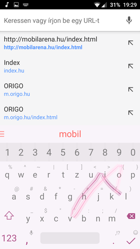

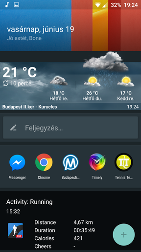

A főoldalon 4 x 4-es az ikonkiosztás, ötelemes tálcával. Ekkora képernyőn jó lett volna az 5 x 5-ös opció, ezt persze egy Nova Launcher telepítése megoldja. Balra lapozva az OxygenOS egész oldalas widgetet kínál Shelf, vagyis Polc néven. Egyszerű, ám nagyszerű a dolog: megjelenik itt az idő és az időjárás, a leggyakrabban használt ikonok és a legnépszerűbb névjegyek, a gyári jegyzetelő sávja és tetszőleges számú widget, amelyek között függőlegesen lehet görgetni. Nincs csúcskészülék komolyabb szoftvervédelem nélkül, és a kezdőképernyőbe épített, érintésalapú ujjlenyomat-olvasó felveszi a verseny a leggyorsabb, legmegbízhatóbb riválisokkal. Öt mintát lehet megtanítani, a képernyőfeloldás pedig bármely szögből kifogástalanul működik, tizedmásodpercek alatt a főoldalra juttatva a felhasználót.

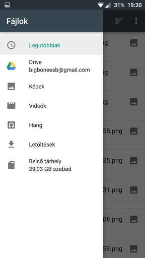

Az alkalmazásfelhozatal lényegében a Google válogatására szorítkozik, minden másra ott a Play Áruház. Akad a Drive-ot és a belső tárolót tallózó fájlkezelő, többféle fiókot ismerő levelező (Gmail), naptár, számológép, zseblámpa és a megszokott Play-szolgáltatások. A telefonkönyv is az alapvető, elválasztók nélküli fajta, amely számos forrásból (fiókok, fájlok, SIM-ek) képes behívni a tételeket, többféle rendezési elvvel és opcióval a szám nélküli bejegyzések elrejtésére. A keresőben működik a gyorskeresés és a gyorshívás. Billentyűzetből az AOSP-alapú és a rendkívül széles körben paraméterezhető SwiftKey érhető el. Mindkettő rendelkezik magyar ékezetekkel, szójavaslatokkal és korrektúrával. Az utóbbi témázható, átméretezhető, a betűk felett számsor elhelyezhető és az ujjhúzós beviteli formát is támogatja. A virtuális gépelés pontos és kényelmes.

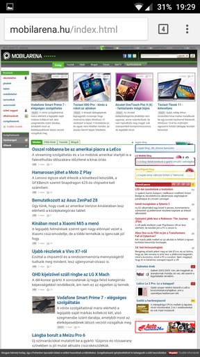

A netre a Chrome-mal lehet felpattanni, amely kérésre szinkronizálja a Google-fiókhoz tartozó könyvjelzőket, a keresési előzményeket és a jelszavak. Egy gombbal lehet váltani asztali nézetre, nyomtatni, inkognitó böngészést vagy keresést indítani, illetve a tartalmakat megosztani. Egyéni nagyításhoz igazodó sortörés nincs, 5,5 hüvelyken ugyanakkor minden tartalom éles, jól látható és a legkomolyabb honlapok sem dadogtatják meg a hardvert.
Szimpatikus felület az OxygenOS: a mennyiség helyett a minőségre helyezi a hangsúlyt, így egyszerre van meg a vegytiszta Android megjelenése és sebessége, és érhető el néhány olyan extrafunkció, amelyek abból kimaradtak. Akad bonyolultabb UI a piacon, ám bugosabb és lomhább úgyszintén – a OnePlus megoldása ezekkel szemben átlátható, könnyen kiismerhető és nem idegesíti egy apróság sem a felhasználót a mindennapokban.
A Loop VR könnyedén befogadja az oldalról becsúsztatható OnePlus 3-at
A Loop VR könnyedén befogadja az oldalról becsúsztatható OnePlus 3-at [+]
A képen látható Loop VR szemüveg a tesztelői pakk része volt, illetve a szerencsések a OnePlus 3 bemutatója előtt a szállítási költség ellenében hozzájuthattak (maga a leleplezés VR-ban is nézhető volt). Forgalomba kerülésről egyelőre nincs szó. A műanyag szerkezet ezúttal is az okostelefon kijelzőjét és erőforrásait használja a VR tartalmak megjelenítésére. Gombjai nincsenek, csak a lencséket lehet tologatni a berakott mobil képátlójához igazítva (nemcsak az OP3-at fogadja be). A VR tartalmak közül a YouTube 360-as videói és a kapcsolódó Cardboard játékok próbálhatók ki – ekkora felbontáson egyik sem nagy élmény, a headset ráadásul nem is túl kényelmes. A Loop VR nem egy Vive, és még csak nem is egy Gear VR.

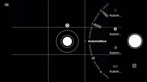

A kézikönyv névre keresztelt profi kameramód
A kézikönyv névre keresztelt profi kameramód és a RAW-ból feldolgozott képek
A profi módban a kézi fókuszálás, a záridő (1/8000 - 30 mp), a fehéregyensúly (4 séma) és az érzékenység variálható (ISO100 - 3200). Érintőélesítés után a fókusz- és az expozíciókör is odébb húzható. Kimaradt a mérési- vagy fókuszmód változtatása, a programozható fehéregyensúly és az expozíciósorozat – sőt: kézi módban a vakut sem lehet bekapcsolni furcsa módon. A camera2 API-ra épülő szoftverek (Manual Camera, AZ Camera) ugyanakkor gond nélkül elfutnak, és sok egyéb beállítási lehetőséget felkínálnak (az utóbbi például teljes kézi módot a videofelvételekhez). Mindegyik szoftverrel lehet DNG RAW-ba menteni az egyéni feldolgozás során nyerhető nagyobb dinamikáért és részletgazdagságért. A nyers fotók mondjuk igencsak fakók (csak kontrasztot és szaturációt húztunk rá, élesítést és zajmentesítést nem alkalmaztunk), mindenesetre természetesebb az ilyen felvételek textúrája a gyártói algoritmuson átpasszírozott jpg képekénél. A RAW állományokból nyert fotók felül, a telefon által feldolgozottak alább tekinthetők meg.

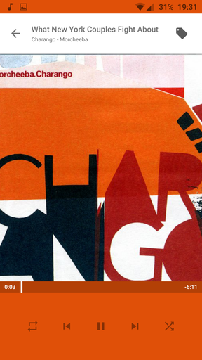

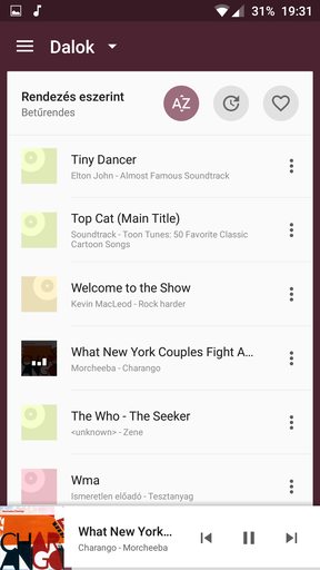

A zenelejátszó előadók, albumok, dalok és címkék szerint rendezi a helyben tárolt dalokat (kedvencek, legutóbbiak), a szoftver az általunk tesztelt formátumok mindegyikét lejátszotta. A hangszínszabályzó innen nem, a Play Zenéből viszont elérhető. A lejátszó a főképernyőről, a zárképernyőről, az értesítési panelről, sőt: kikapcsolt kijelzőről is kezelhető, II és > < ujjrajzzal. Az FM-rádió kimaradt, a videolejátszó meg a fapadosnál is fapadosabb. Mivel a DivX, az Xvid és az AC3 kódolásokkal nem birkózik meg, feliratokat pedig nem játszik le, érdemes mindjárt egy BS Playerre cserélni, az úgyis mindent megeszik. A hardvernek meg sem kottyan a 4K-s felbontás, a kontrasztos AMOLED panel pedig filmezésre termett. Fülest a gyártó nem mellékelt, a fejhallgatókra ugyanakkor tiszta, dinamikus, kiegyensúlyozott hangkép jut zörejek és érezhető áthallás nélkül, bár hangerőben egy HTC 10 vagy egy LG V10 többet kínál. A jó hangzásból a Dirac HD Sound is kiveszi a részét. Az alul elhelyezett hangszórót sajnos könnyű eltakarni, bárhogy fogja az ember az OP3-at, a hangerőre viszont nem lehet panasz: a 3-as metrón is meghallani a bejövő hívást. A magas hangok szólnak a legszebben, míg az ütősebbek, élesebbek kissé zörejesek, a mélyekből pedig van hiány. A hangerőt a maximumról lejjebb véve átlag feletti minőségben szól a muzsika.

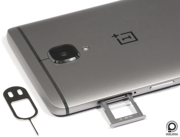

A OnePlus 3 két microSIM-et fogad be, microSD foglalat nincs
A OnePlus 3 két nanoSIM-et fogad be, microSD foglalat nincs [+]
