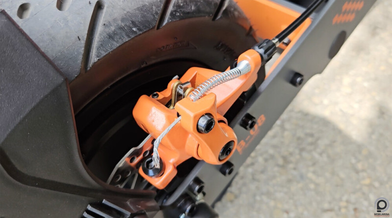

Egy bringánál alapvetés, hogy az összeszerelés során be kell állítani a féket, a váltót, a kormányt, az ülést és nem árt felfújni a kerekeket sem. Egy roller viszont látszólag készen érkezik a dobozban, a kormány kihajtása után azt az illúziót kelti, hogy ezzel egyből el is lehet indulni. Talán van is ilyen roller a pálcika kategóriában, de a Kukirin G4 nagyon nem ez a kávéház. Kapásból tud menni 65-70 km/h-val, onnan pedig meg is kéne tudni állni, a fékek gyári beállítása viszont nem ideális, nálam mindkét fékkart annyira be lehetett rántani simán, hogy hozzákoccant a kormány markolatához, márpedig az álmoskönyv azt írja, hogy a tökig behúzott fékkar és a kormány közé még be kéne tudnom tenni az ujjam. Úgyhogy kezdjük a fékek állításával, ne a kormánynál babráljunk, hanem lent feszítsünk a bovdenen. Ettől még ez a fék ehhez a tömeghez és tempóhoz kicsi, ha igazán a biztonság a cél, akkor néhány lepedőért már lehet jobbat venni rá.

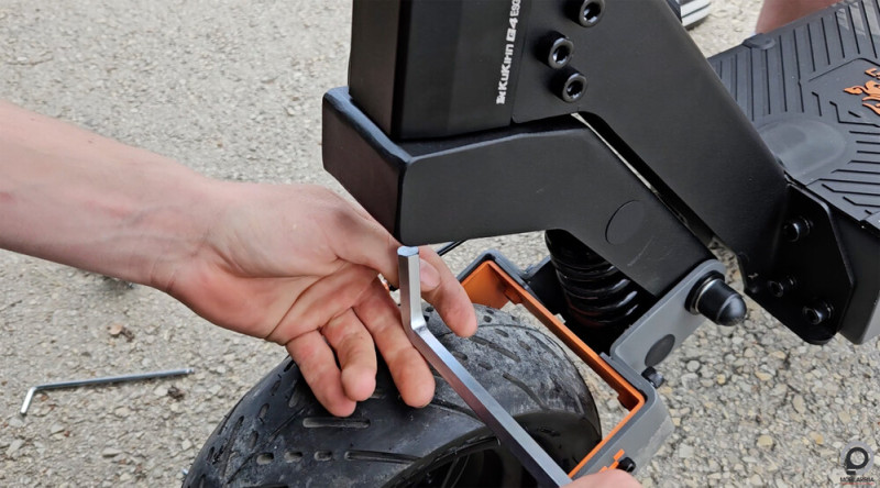

A másik esszenciálisan javítandó terület a kormánycsapágy. A gyártó bőven túl feszesre húzta ezt, a kormány szorul, az elfordításához határozott mozdulat kell, amit azért csináltak így, mert az első kerék csillapítása miatt az a pont, ahol az abroncs az aszfalthoz kér valamivel előrébb van, mintha a kormányoszlopot képzeletben meghosszabbítanánk, ami miatt az első kerék bizony szitál és könnyebben elfordul — kicsit olyan ez, mint a bevásárlókocsi első kerekei. Hogy ne legyen ebből nagy perec (és a szitálásgátló túl drága ebben a kategóriában) ezért a Kukirin az egyszerű megoldást választotta, jól meghúzták a kormánycsapágyat, ami masszív túlzás, így ugyan nem fordul el a kerék olyan könnyen, de ha egy kátyú mégis megoldja, akkor izomból kell egyenesben tartani, amire az egyszeri rollerező nem biztos, hogy felkészül. A kormányoszlop alján lehet ezen lazítani, de ehhez előbb egy kis lukon oldalról egy másik csavart kell kissé kioldani. Nem nagy trükk, de nyilván nem lesz benne a kézikönyvben, ám így lehet találni egy köztes állapotot, amivel a manőverezés sem lesz olyan darabos, mint a gyári állapotában.

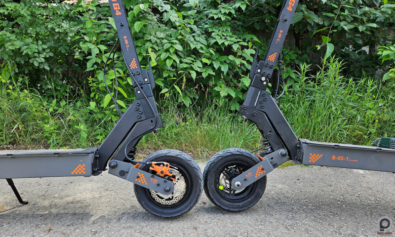

A szitálás csökkentésének érdekében lehet tenni további lépéseket. Az első rugót például hozzáértő kezek meg tudják kicsit emelni (és akkor már egy jobbra is cserélni), amitől máris nem oda esik a forgástengelye a kormányoszlopnak, mint korábban és kevésbé akar majd maga alá fordulni a kerék. Kissé extrémnek tűnő, de működő megoldás az is, hogy az első kereket villástól együtt egyszerűen megfordítjuk. Azért kezdem ezekkel ezt az anyagot, mert a statisztikáink szerint az olvasók az első oldalt nézik leginkább, márpedig itt sosem az volt a cél, hogy orrba-szájba ajnározzunk termékeket, de amúgy a Kukirin G4 ezen az árponton egy jó roller (lehetne), csak kifejezetten fontos már az elején hangsúlyozni, hogy ha kedves az életed (vagy bármely végtagod), akkor az első veretés előtt ezeken a lépéseken essél túl. Ne a kormányon essél túl az első kátyú után… Ja, bukósisak. Én is vettem, direkt a Kukirin G4 miatt.
Balra a friss modell, jobbra egy korábbi - módosított első felfüggesztéssel
Balra a friss modell, jobbra egy korábbi - módosított első felfüggesztéssel [+]
Ez egyébként már a harmadik generációja a G4-nek, az első volt igazán hajlamos a szitálásra, a másodiknál már tettek lépéseket a gyártónál, ennél a harmadiknál pedig kicsit szélesebb a trepni és az első-hátsó rugók felfogatását is megvariálták — ami miatt egyébként pont nehezebb ott hozzányúlni a gyári megoldáshoz.
