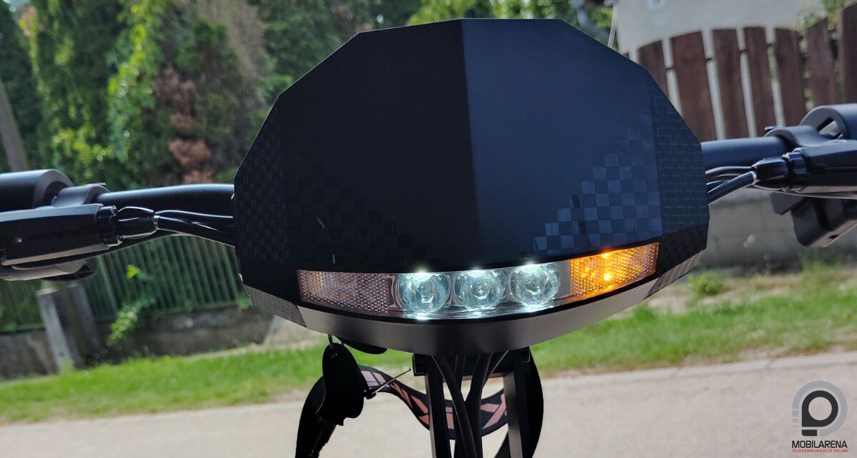

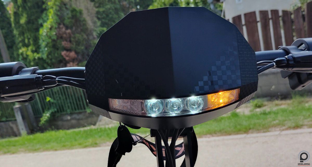

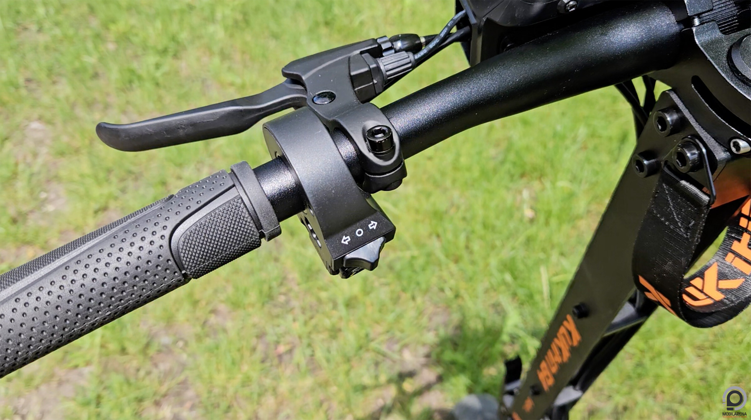

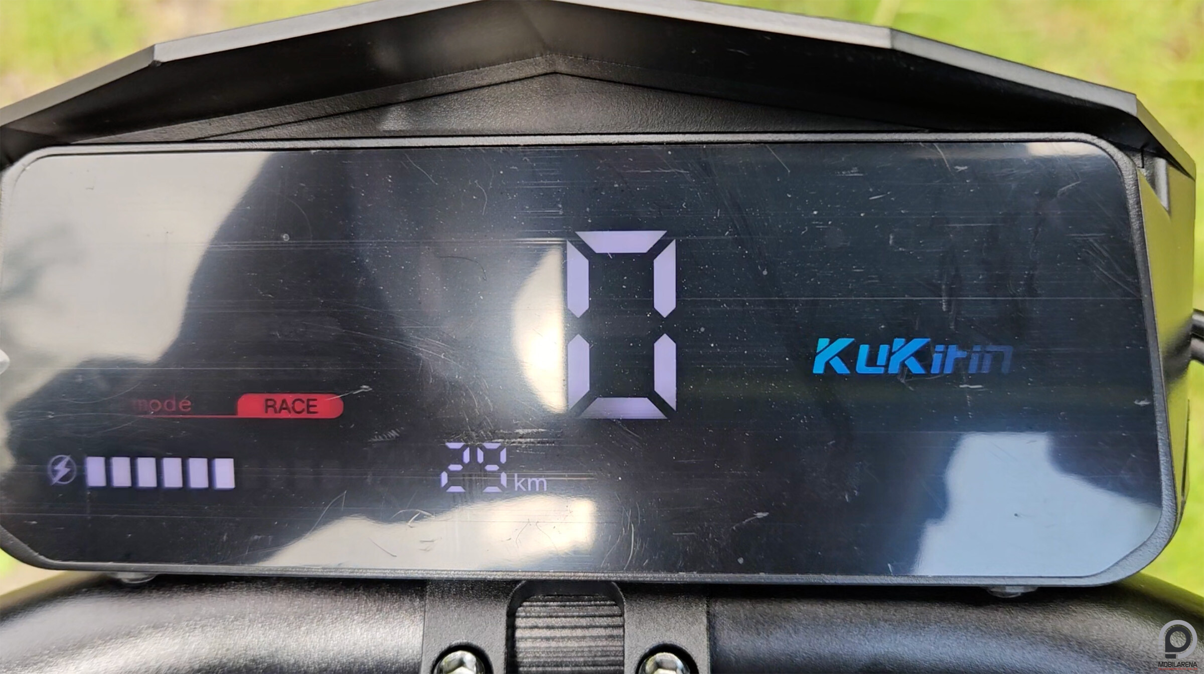

A kormány viszont nem elég széles. Legalább 70 centi kéne legyen (de csak 66 cm), ez is a biztonságosabb manőverezést segítené. Középen az első lámpával egybeépített fedélzeti kijelző újítása, hogy érintős, ennél én jobban örültem volna inkább dedikált gomboknak, mert azokat el lehetne érni a markolat elengedése nélkül is. Egy kézzel rollerezni nagyjából az öngyilkosság kategóriájába esik, pláne ezzel. Szerencsére a gázkar melletti gomb nyomkodásával is a legtöbb funkció módosítható. A digitális kijelző ugyan kapott egy árnyékolót, de ez elég kretén módon maximum akkor árnyékol bármit, ha elénk dobnak le egy napalmot, mert fentről nem takar semmit. Viszont külön kapcsolót kapott az index, ez a hátsó és az első lámpák szélén villog, ami egyrészt jó, mert legalább van, másrészt egy bizonyos távolságból nézve már nehéz azonosítani, hogy melyik oldalon pislákol, nem véletlenül teszik mások az irányjelzőket a markolatok végére.
A gázkar nem a teljes jobb oldali markolat elforgatásával működtethető, csak annak legbelső gyűrűjével. Van tempomat, szóval nem kell fixen húzni a kart, ha ezt aktiváljuk. A hátsó lámpa nincs igazán jó helyen, mert nem az utólagosan felrakható hátsó sárhányó végén, hanem a trepni felkanyarodó végződésének alján, a hátsó kerék előtt van, ezért nem látható igazán jól. Az első lámpa is bénácska, mert az kissé lefelé világít, ezen sem lehet állítani, mert az egész lámpa-kijelző egység fixen ül a kormányoszlop tetején.

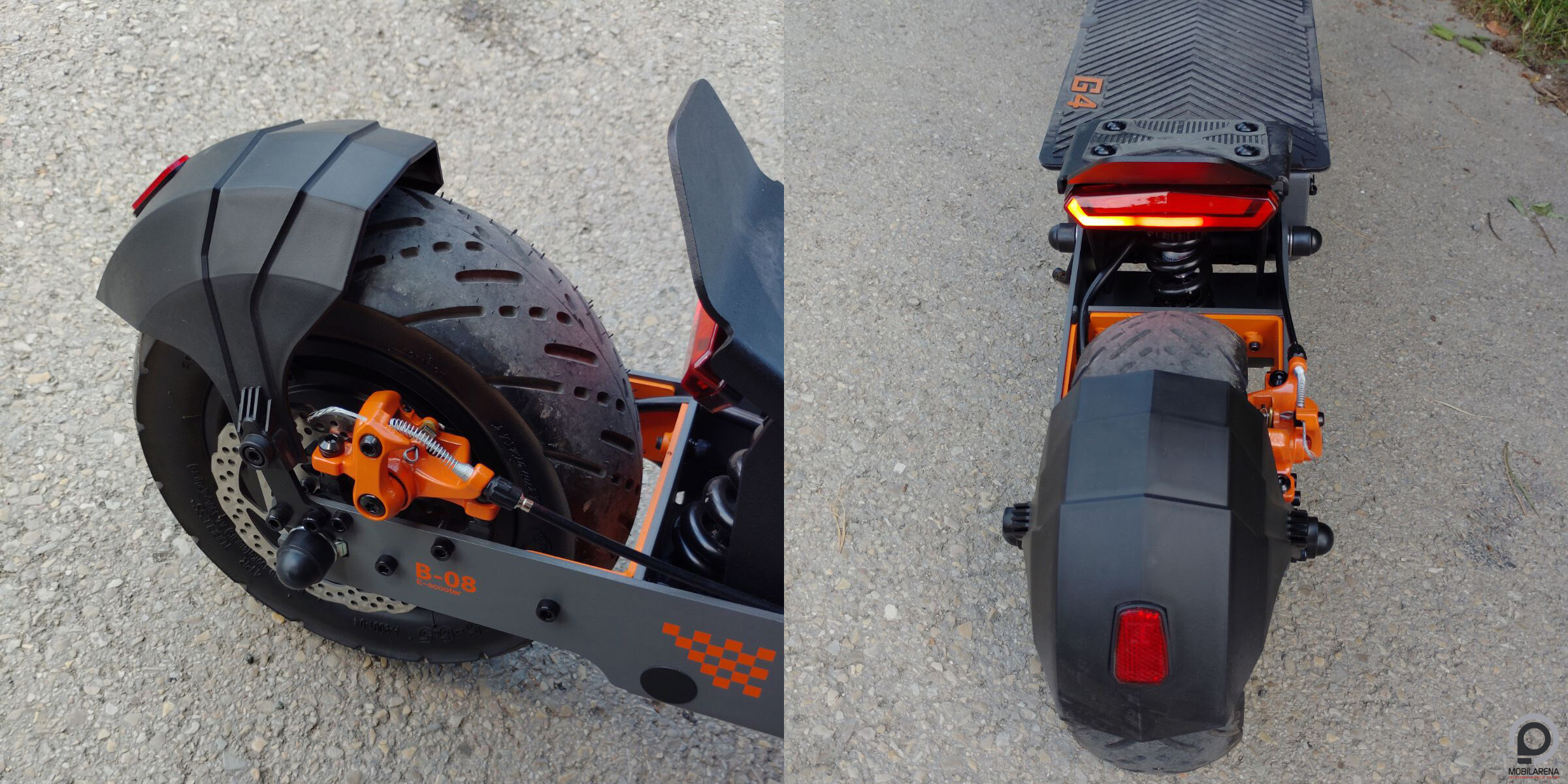

A rugózás viszont korrekt, sokkal jobban csillapít elöl és hátul is, mint vártam, ezzel lágyabb gödröken kellően jól simítja ki, de töredezett aszfalton annak ellenére is ráz, hogy 11 inches, belső nélküli kerekeken gurul. Mivel a stabilitás miatt érdemes rendesen markolni a kormányt, ezért rossz úton eléggé rázni fogja a csuklót a gép. A G4 utcai gumikat kapott, a motor pedig a csak a hátsó kereket hajtja, szóval terepezéshez nem ez az igazi választás, de azért egy falusi földúton nem lesz vele gond.
Maga a váz nagyon masszív, emiatt viszont ide-oda pakolni a gépet egyáltalán nem könnyű. A kormányoszlop ugyan lehajtható, de nincs rajta semmi rögzítő, vagyis nem lehet utána a kormányoszlopnál fogva megemelni a rollert, ami elég béna, ehhez adnak egy szalagot (aminek a végén ül a gyújtáskulcs), ezzel lehet egymáshoz kötni a ledöntött kormány végét és a trepnit. Még kocsiba berakni sem egyszerű művelet, mert tényleg irtó nehéz, buszra-villamosra pedig inkább ne is próbáljuk feltolni. Ez nem a “last mile” roller, hanem elvileg már az a kategória, amivel a starttól a célig haladunk végig.

A késleltetett start alapból be van kapcsolva (vagyis csak akkor lehet adni rá kakaót, ha már lábbal elrúgtuk magunkat), ez talán jobb is így, mert 2000 wattal nagyon el tud indulni. Három üzemmód adódik, az eco csak 20 km/h-ig gyorsul, a sport mód 40-nél ér véget, a race mód (szép piros kiírással) pedig addig tolja, amíg tudja, ez időjárástól, terepviszonyoktól és a júzer tömegétől függően akár 75 km/h is lehet, ami mindenképpen az extrém sport kategóriájába esik pláne ezekkel a fékekkel és imbolygással, egy normál városi környezetben már a középső állapot is bőven elég, a race módot csak nagyon húzós emelkedőkön kapcsoltam be. Ugyanakkor a kilométeróra markánsan csal felfelé, tehát ha azt gondoljuk, hogy 70-nel veretjük, az a valóságban inkább csak 60 km/h.
