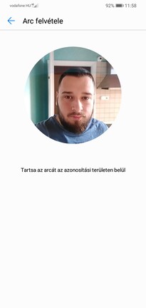

Még mindig a hátlapi ujjlenyomat-olvasó a leggyorsabb és legbiztonságosabb alternatíva a feloldásra, a 2D-s arcazonosítók valamilyen szempontból mindig problémába ütköznek, és bár az Y7-et nem tudtuk egyszerű képpel vagy videóval átverni, a feloldás sebessége hihetetlenül lassú volt, és elképesztően függ a környezeti fényviszonyoktól, ha túl kevés vagy túl sok a fény, biztosan elvérzik. A kontraszt akkor tűnik csak igazán élesnek, ha mellette használjuk az ujjlenyomat-olvasót is, amivel körülbelül ötödannyi idő alatt tudjuk feloldani a telefont, és még csak gombnyomást vagy a bekapcsolható duplakoppintásos ébresztést sem kell az azonosítás előtt alkalmaznunk.
