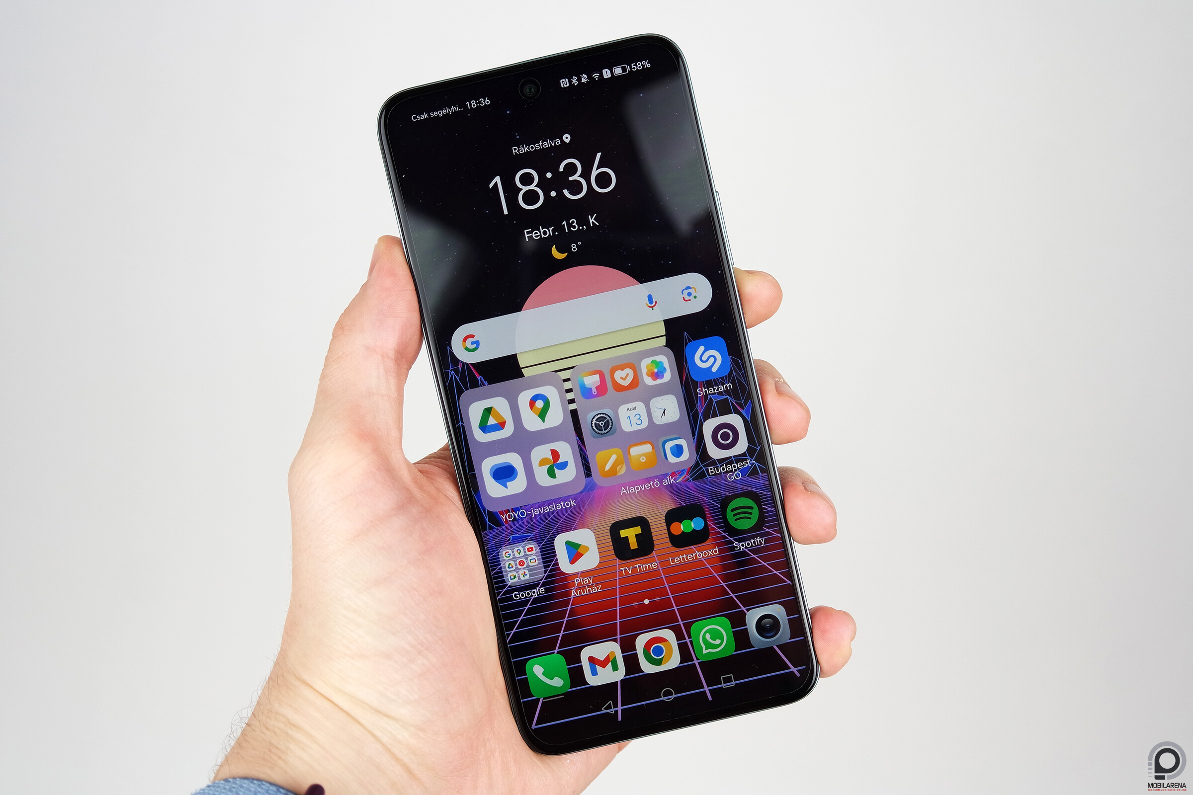

Vannak szebb telefonok a Honor kínálatában, de a 166,7 x 76,5 x 8,2 milliméteres és 199 grammos műanyag háza a Honor X7b-nek is rendesen össze van rakva, nem nyikorog, nincsenek illesztési rések, csúszkálni sem igazán csúszkál az ember kezében, a zöld színű változat pedig az ujjlenyomatok gyűjtésével sem próbálkozik. A hátlapon a három szenzornak és a LED villanónak otthont adó kamerakör kiemelkedik a hátlap síkjából, így lefektetve kissé billeg a készülék.

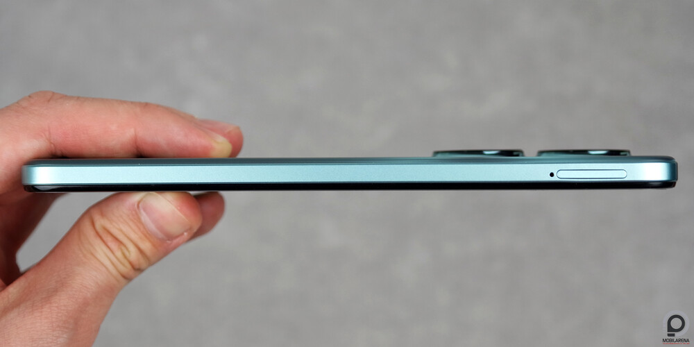

A keret pont annyira ívelt szélein, hogy ne vágja az ember kezét, egyébként egyenes. A bal oldalon felül találjuk a tűvel nyitható SIM-tálcát, erre két nanoSIM vagy egy nanoSIM és egy microSD kártya fér el a 128 GB-os beépített UFS 2.2-es tárhely bővítésére.
A keret bal oldala
A keret bal oldala [+]

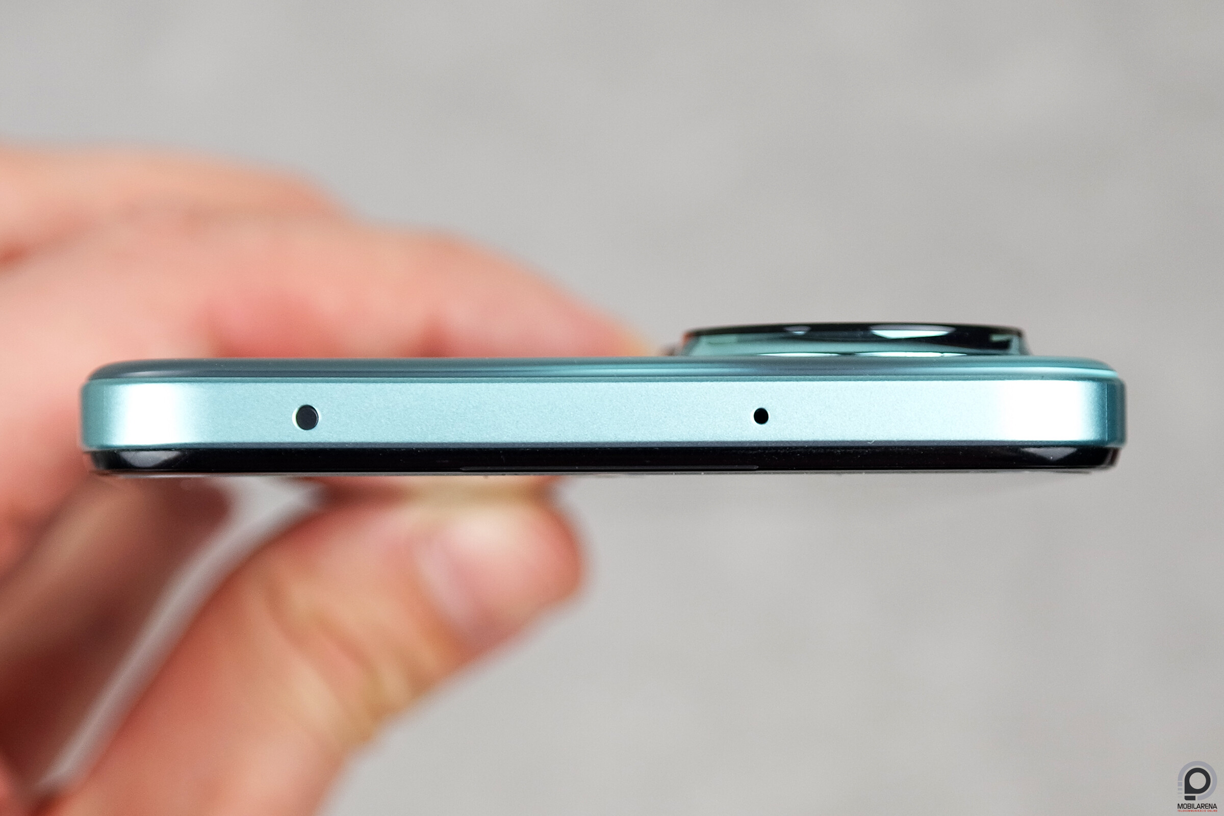

A keret tetején úgy tűnhet, hogy van egy infravörös port, viszont a készülékre távirányító alkalmazásokat letöltve azok nem ismertek fel egyet sem, szóval valószínűleg környezeti fényérzékelőről van szó, vagy az indiai piacra szánt modellekbe szántak infrát, a helyét pedig meghagyták. Mellette egy mikrofont találunk még a keret tetején, a kávába épített hangszórónak viszont nincs kivezetése a keretre, holott bevett módszer ez a sztereó hangzás felerősítésére az olcsóbb készülékeknél. Itt a kávába épített beszédhangszóró szolgál másodlagos hangszóróként média sztereóban történő megszólaltatásához.
A keret teteje
A keret teteje [+]

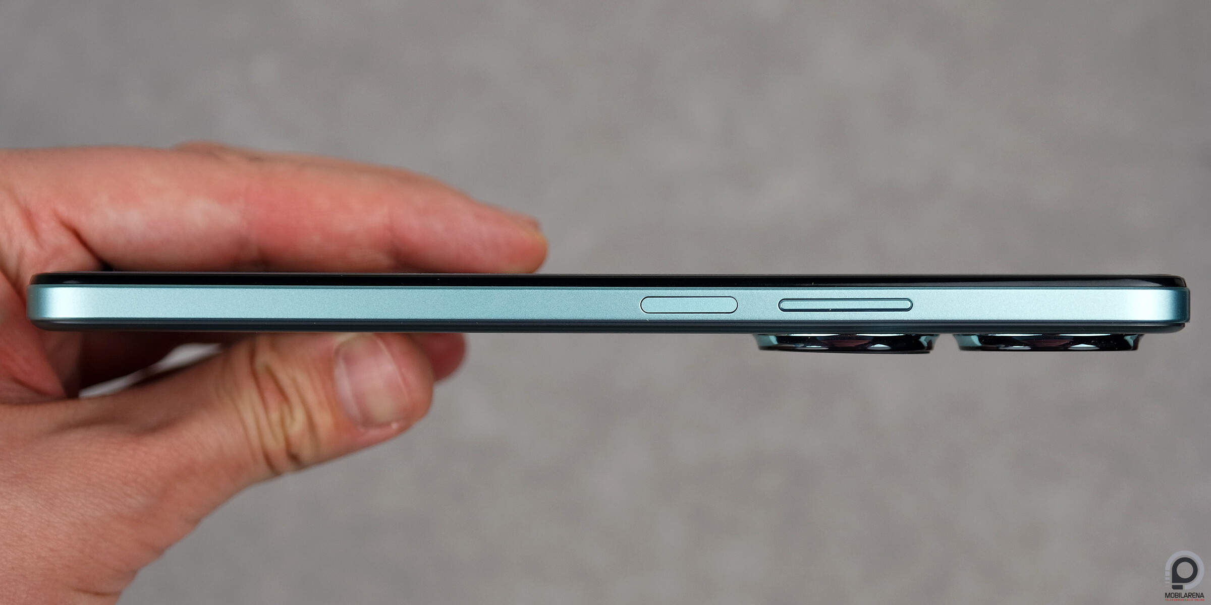

A jobb oldalon nagyobb kézzel rendelkezőknek könnyen elérhető magasságban van az ujjlenyomat-leolvasóval egybeépített bekapcsoló gomb, felette pedig a hangerőszabályzó. A készülék magasságát figyelembe véve kisebb kezű felhasználóknak okozhat gondot a fogásváltás nélküli gombnyomkodás.
A keret jobbjára kerültek a gombok

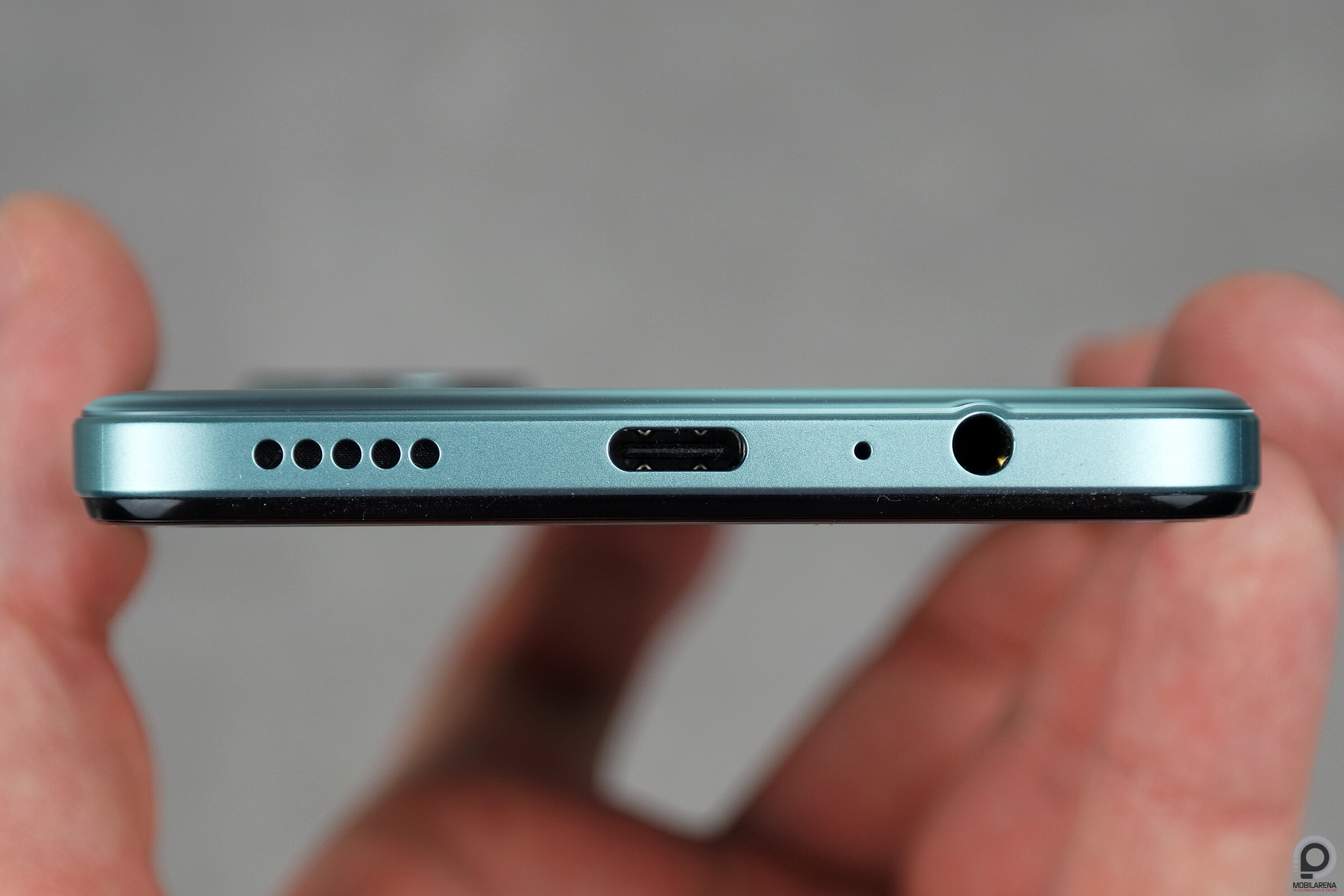

Alul balról jobbra 3,5 mm-es fülhallgató jack, mikrofon, USB 2.0-s, OTG-képes USB Type-C töltésre és vezetékes adatmozgatásra, valamint médiahangszóró található.
Hangszóró és csatlakozók a telefon alján
Hangszóró és csatlakozók a telefon alján [+]

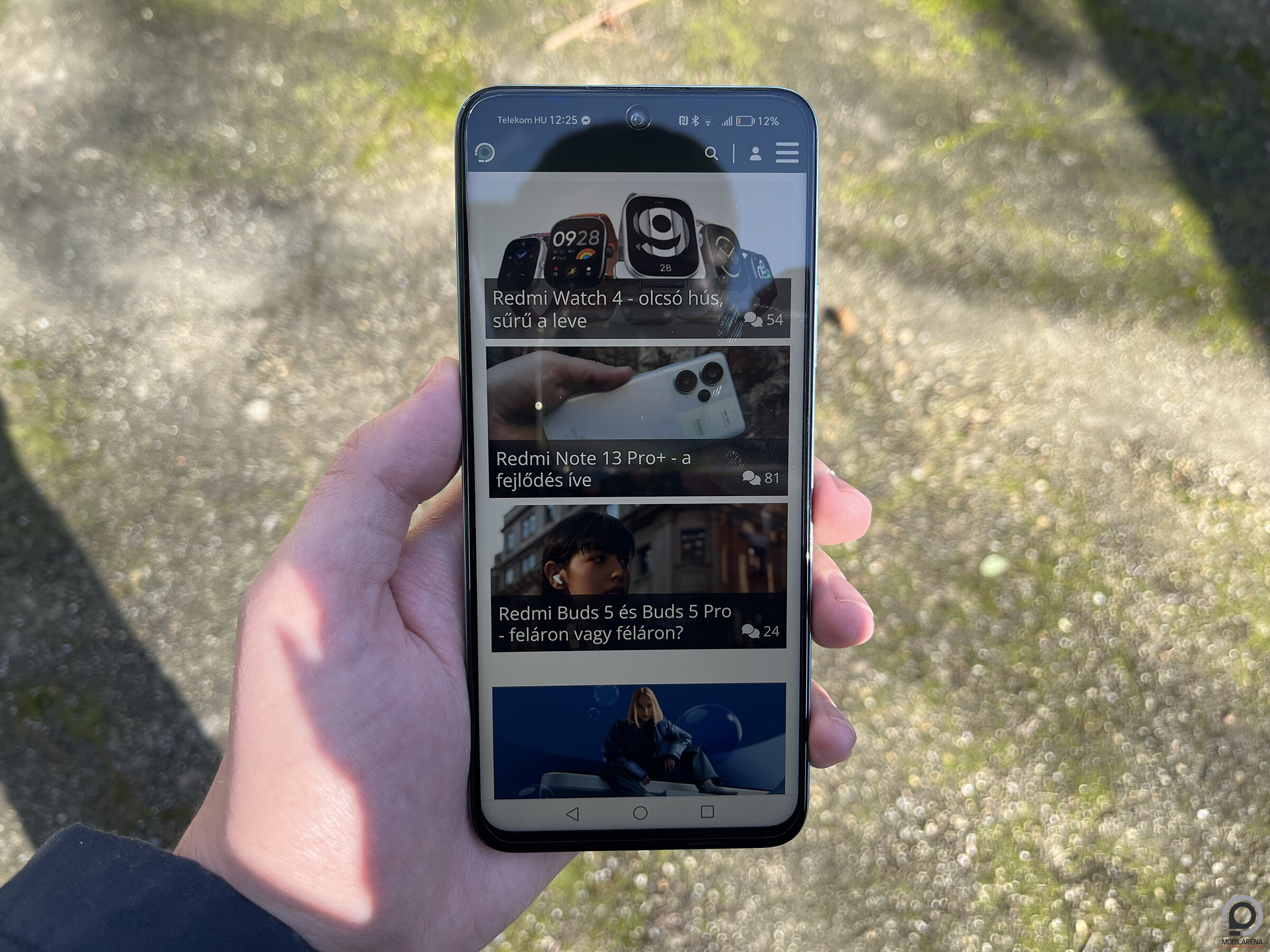

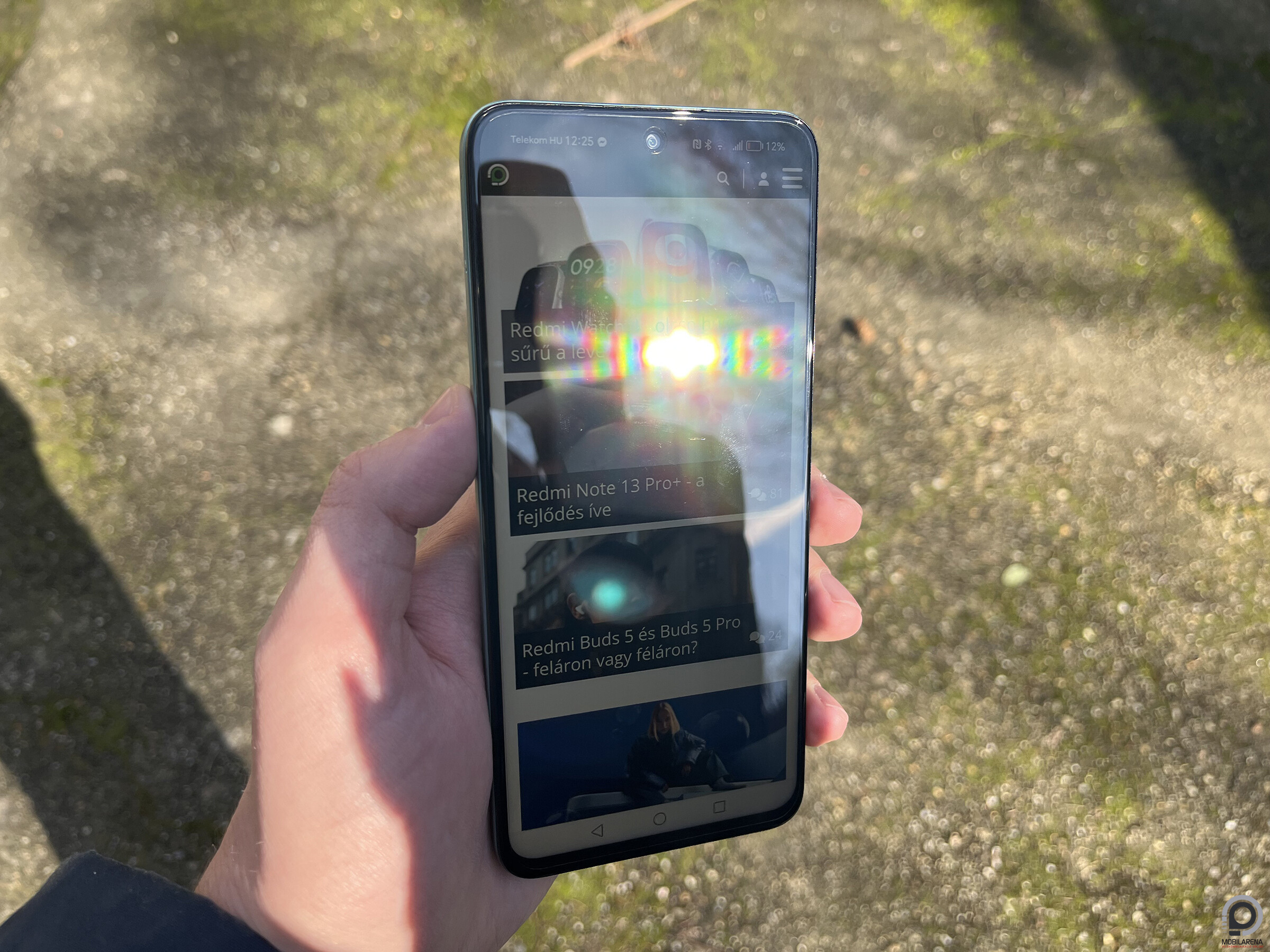

A kijelző tükröződése okozhatja a kinti használat során a legnagyobb problémátA kijelző tükröződése okozhatja a kinti használat során a legnagyobb problémát A kijelző tükröződése okozhatja a kinti használat során a legnagyobb problémát [+]

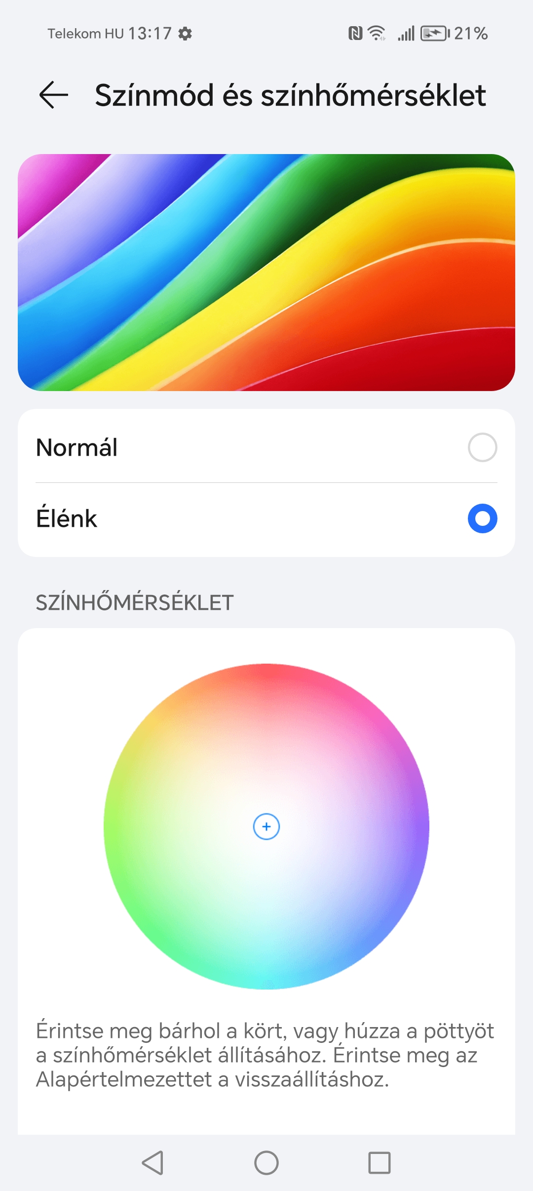

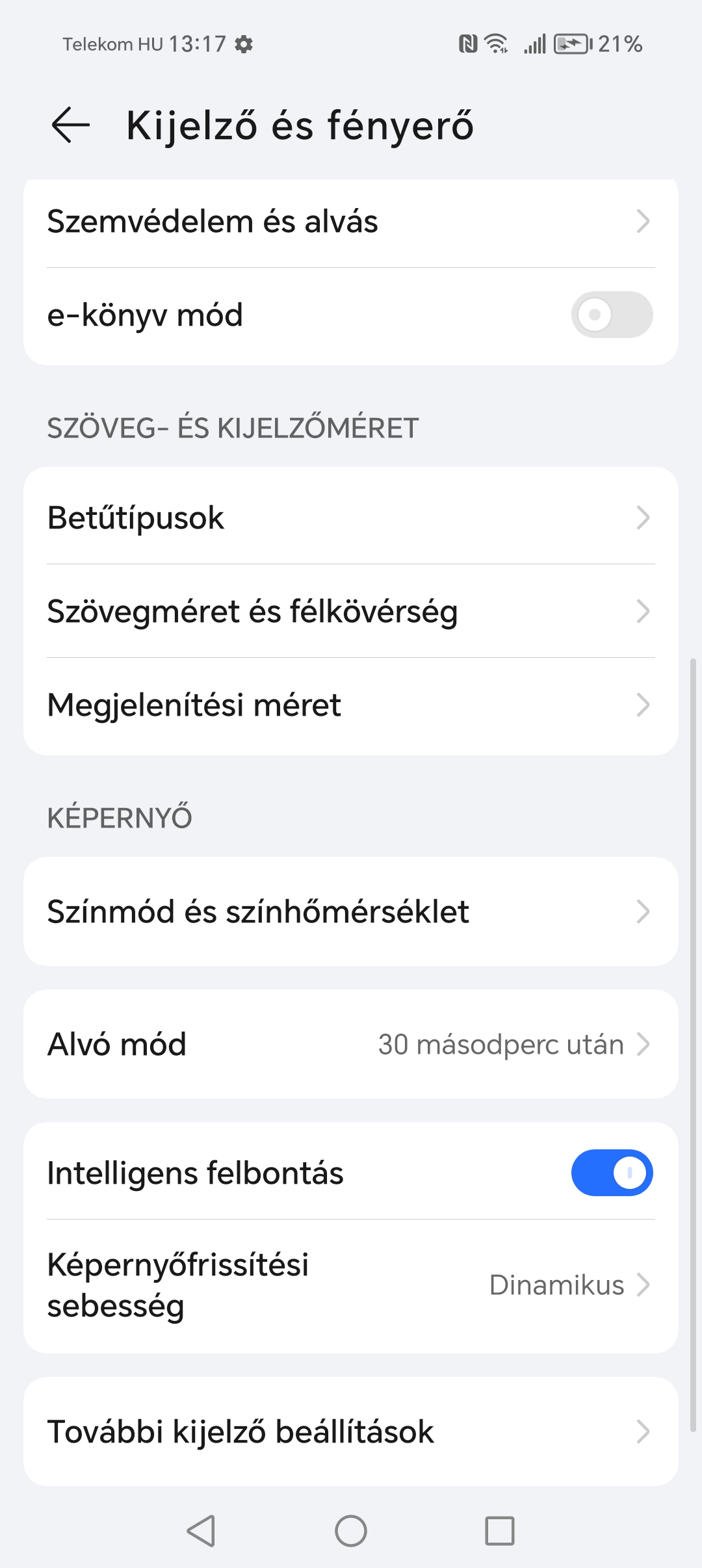

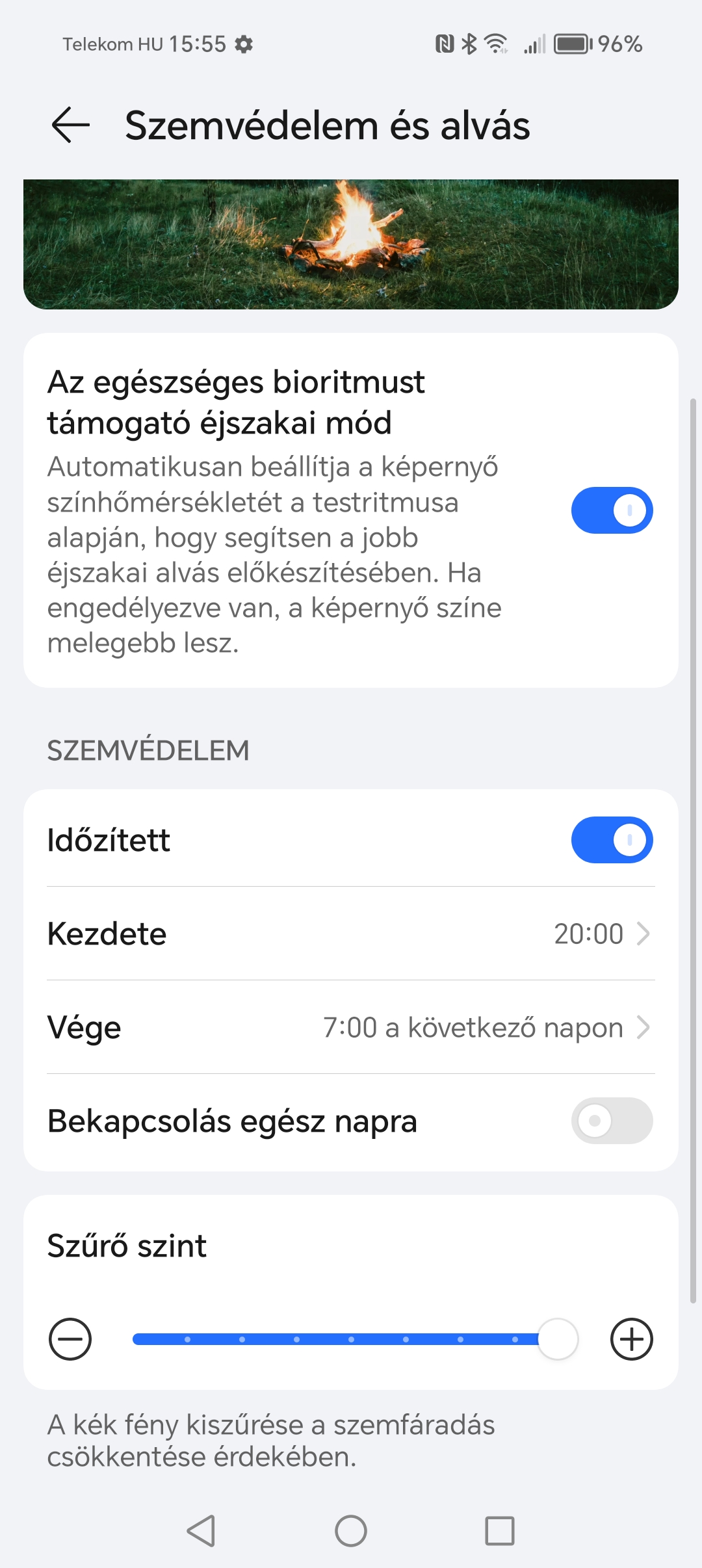

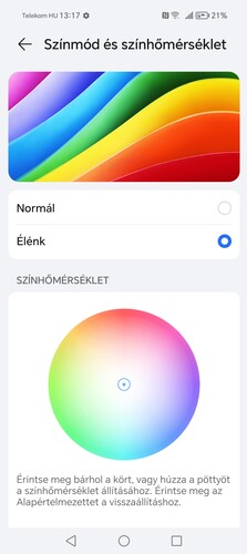

A kijelző élessége jó, a fényesség is megfelel, IPS-hez képest a kontraszt is jónak mondható, a beállításokban pedig találunk több szemkímélő opciót. Van rendszerszintű sötét téma, változtatható a színhőmérséklet, van monokróm e-könyv mód, állítható a kékfényszűrő erőssége, illetve ezek időzíthetők is, hogy az esti használat se terhelje túl a szemet. Az AMOLED kijelzőkkel szerelt társaival szemben előnye a Honor X7b-nek, hogy a panel villódzás (PWM) mentes, így az arra érzékenyeknek kényelmesebb használatot biztosít alacsony fényerő mellett is. Viszont be kell érte áldozni a tökéletes feketéket és a kirobbanó színeket, amiket egy AMOLED kijelzős telefon már biztosít ebben az árkategóriában.

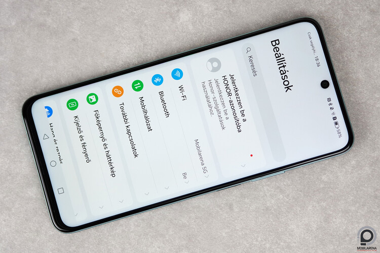

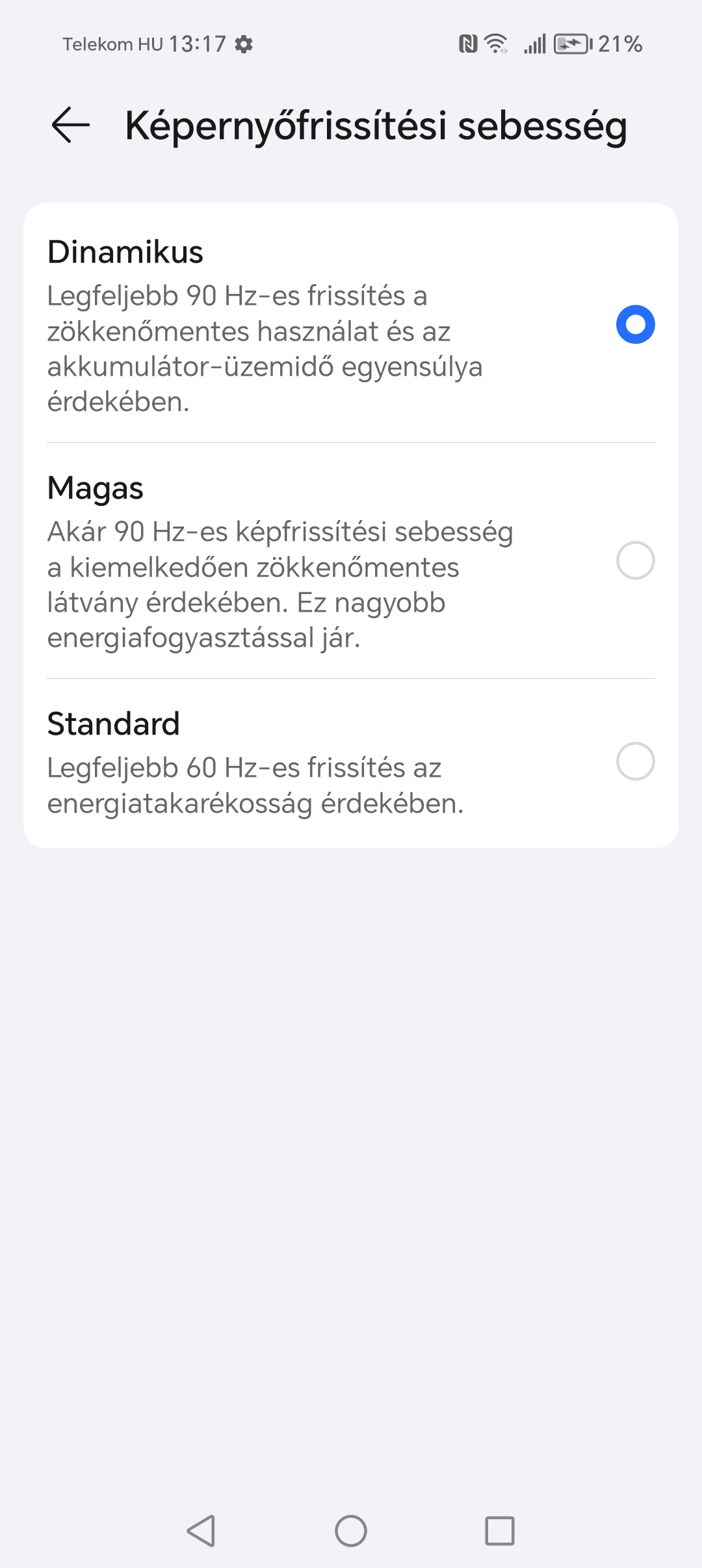

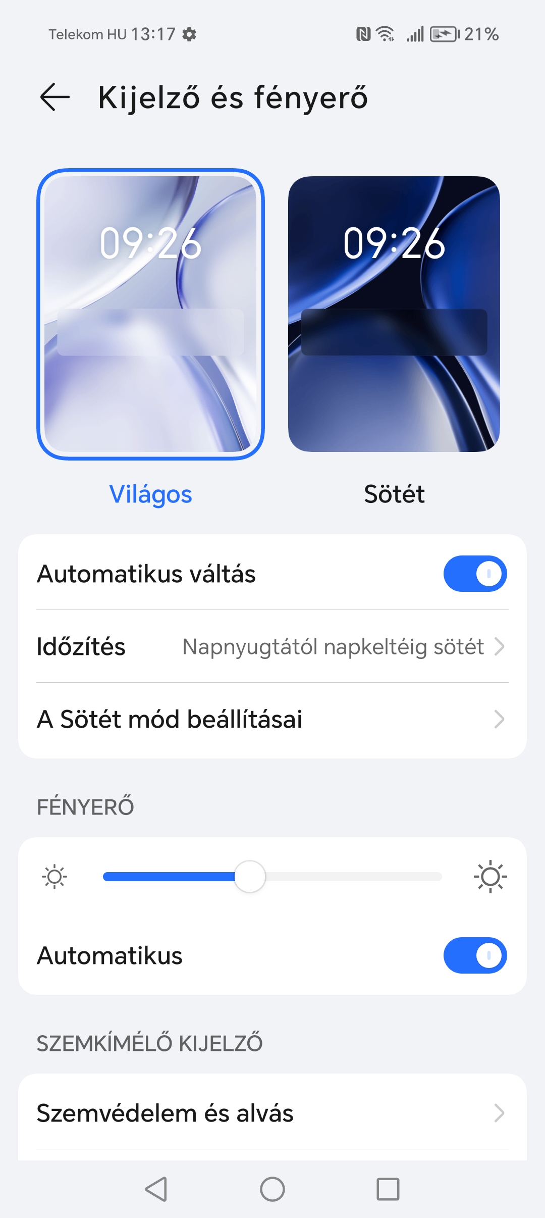

A kijelzőre vonatkozó beállítások (további képek a galériában)A kijelzőre vonatkozó beállítások (további képek a galériában)A kijelzőre vonatkozó beállítások (további képek a galériában) A kijelzőre vonatkozó beállítások (további képek a galériában) (forrás: Mobilaréna) [+]
A képernyőfrissítés állítható dinamikusra, ilyenkor a rendszer a megjelenített tartalom függvényében vált 60 és 90 Hz között, de fixálható 60 Hz-re vagy 90 Hz-re is. A teszt alatt nálunk a telefon az alapértelmezett Dinamikus képernyőfrissítési sebességgel volt használva. Hiányzik a Widevine L1-es biztonsági szint viszont, így HD-stream lejátszása nem opció és a panelnek HDR-képességei sincsenek.

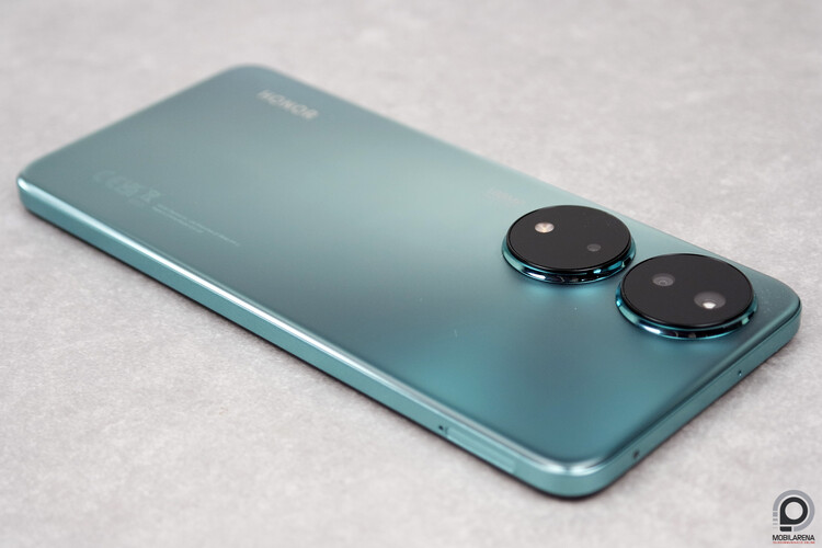

A hátlap a smaragdzöld színű modellen. Elérhető itthon a fekete színű változat is
A hátlap a smaragdzöld színű modellen. Elérhető itthon a fekete színű változat is [+]

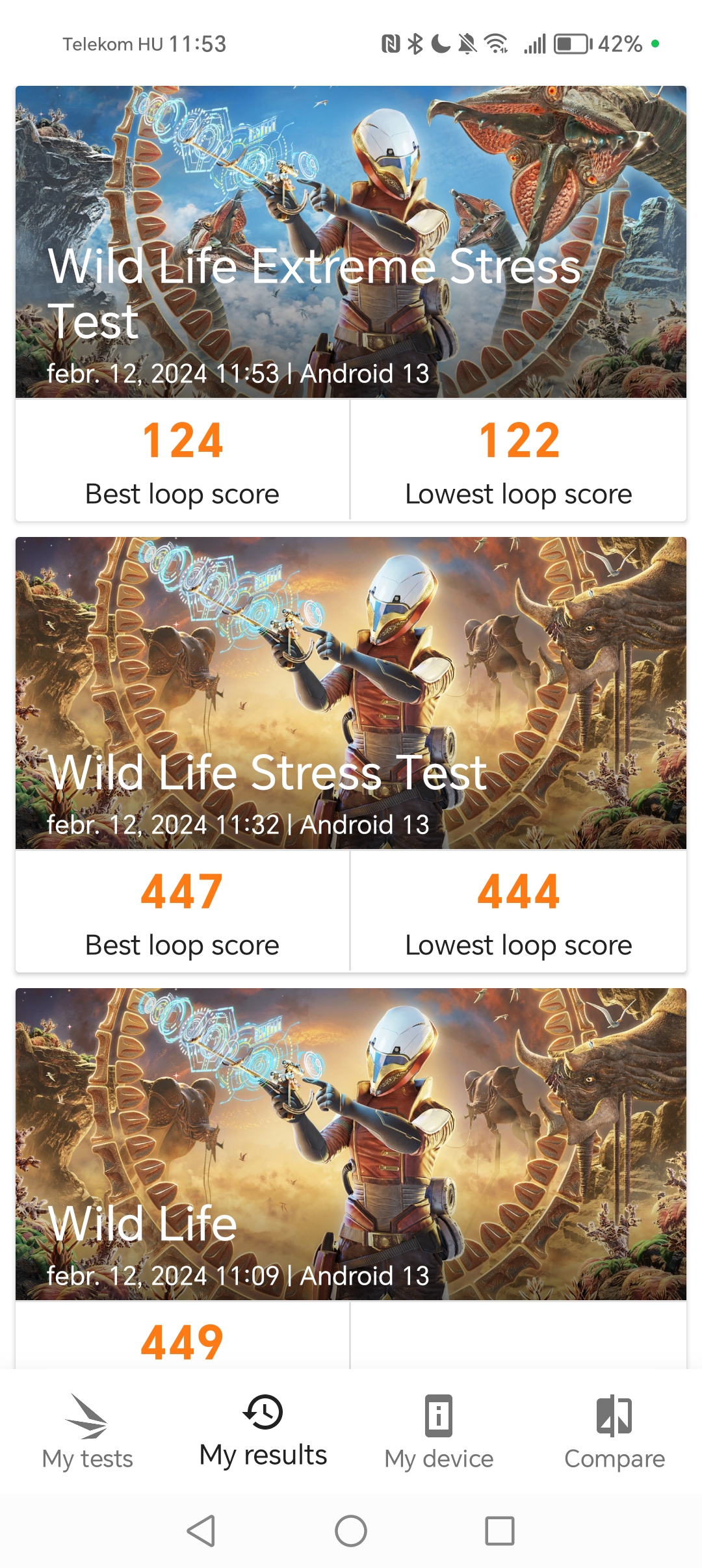

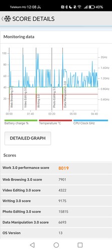

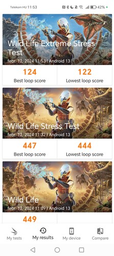

A Honor X7b egyéb teszteredményei

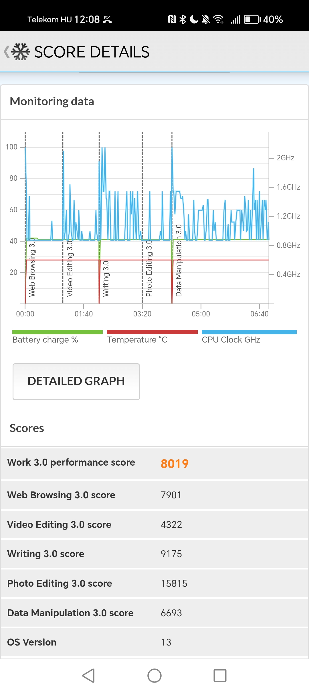

  • 3DMark Wildlife: 449 pont
  • 3DMark Wildlife Extreme: 124 pont
  • PC Mark Work 3.0: 8019 pont
  • Androbench Seq. Read: 834,34 Mbps
  • Androbench Seq. Write: 688,57 Mbps
  • Androbench Rand. Read: 188,43 Mbps
  • Androbench Rand. Write: 179,04 Mbps
  • CPDT Seq. Read: 774,6 Mbps
  • CPDT Seq. Write: 358,67 Mbps
  • CPDT Rand. Read: 13,55 Mbps
  • CPDT Rand. Write: 20,96 Mbps

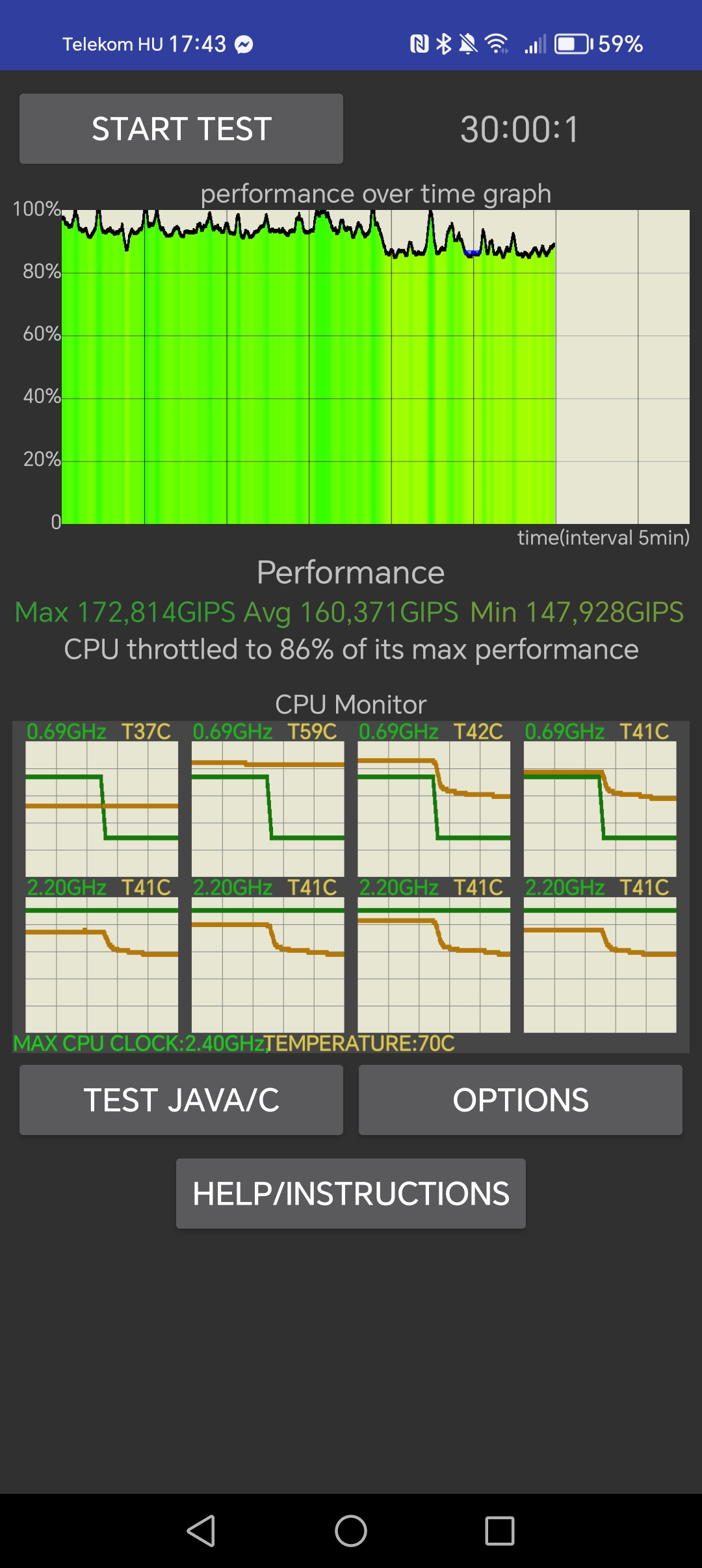

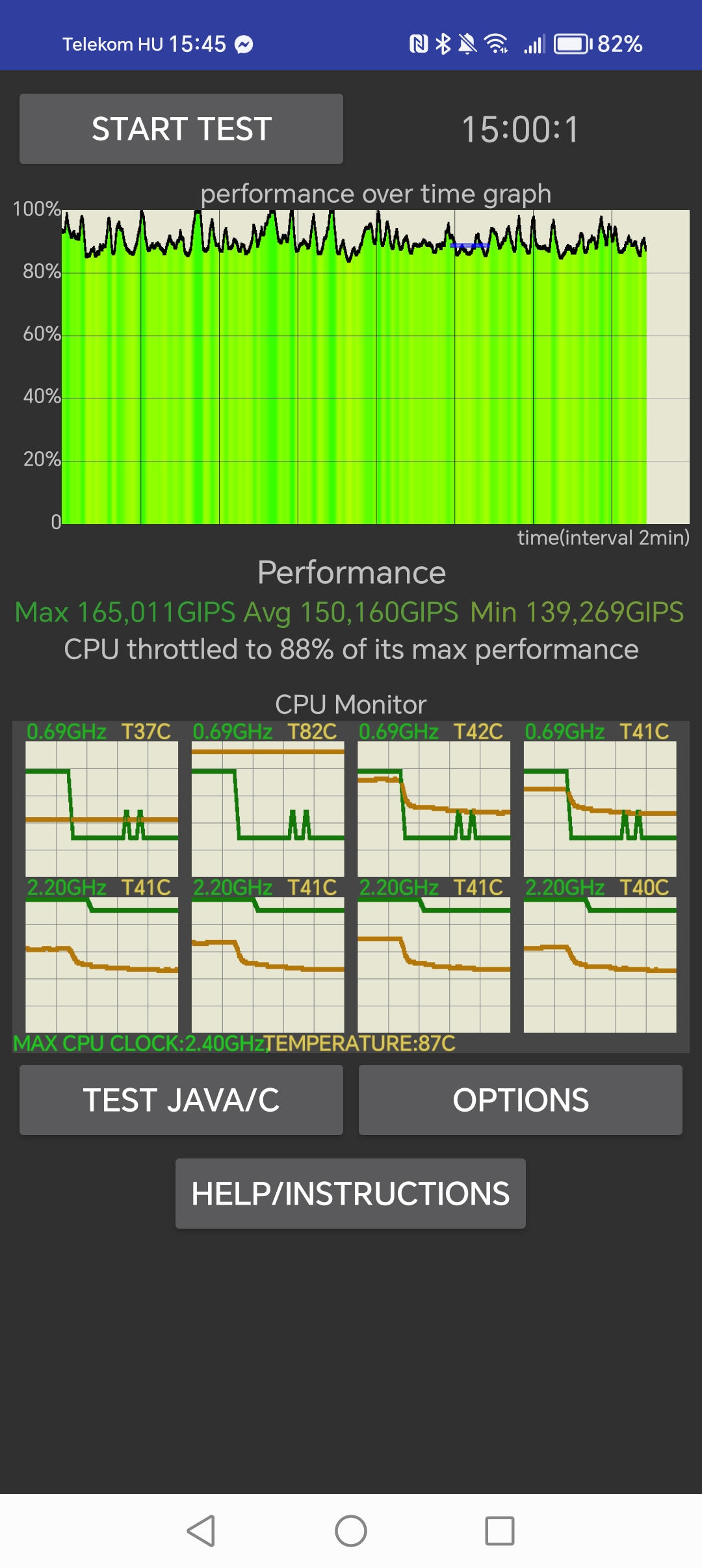

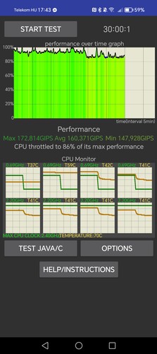

A telefon terhelés alatt sem melegszik fel, viszont érezhetően jobban merül például 3D-s játéktól, mint az egyébként jól optimalizált rendszerrel. Ezen az árszinten az Android 13-as indítás bár nem örömteli, megszokott, és a 2023. december 1-i biztonsági frissítésnél is van újabb, még ez is elfogadható. A MagicOS 7.2-es verzió teljes Google-csomaggal érkezik, mellette pedig a Honor kínál pár előre telepített alkalmazást is. Érdemes Honor felhasználói regisztrációt csinálni, ez kell ugyanis a témák letöltéséhez, elérhető vele Alkalmazáspiac néven egy saját alkalmazásbolt, vagy a Honor egészség. Van előre telepítve telefonkezelő, galéria, fájlkezelő, jegyzettömb, játékközpont, WPS Office, saját e-mail kliens, FM-rádió, hangrögzítő, Trip, Netflix, Boooking, Facebook és Tiktok is, ezek közül a felhasználó letörölheti azokat, amikre nincs szüksége.

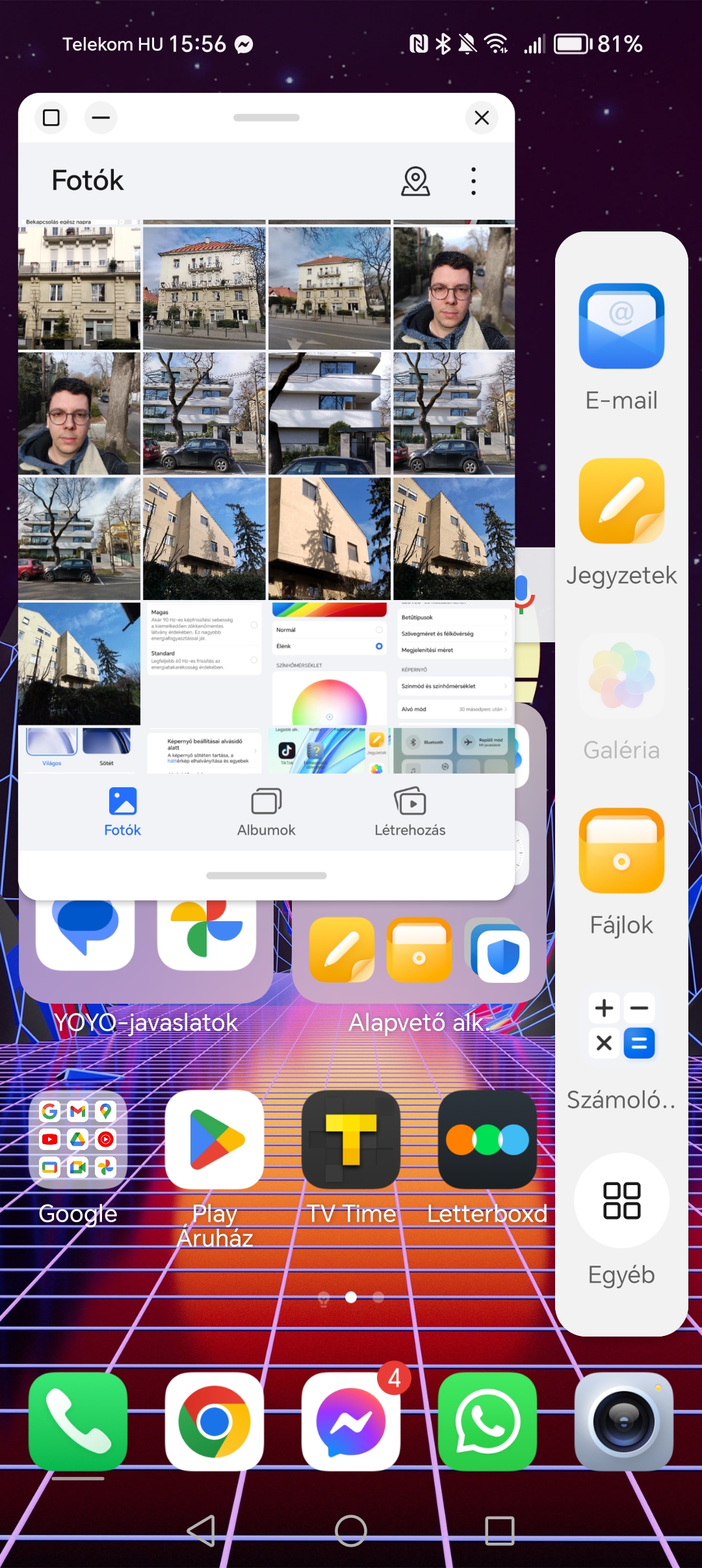

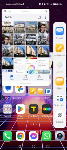

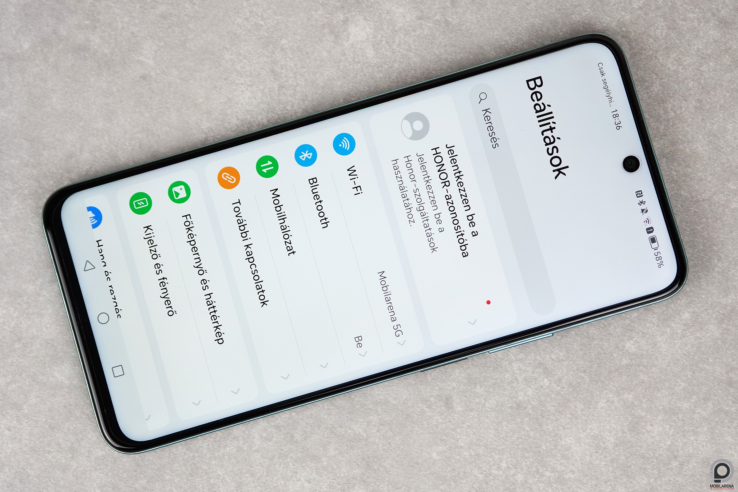

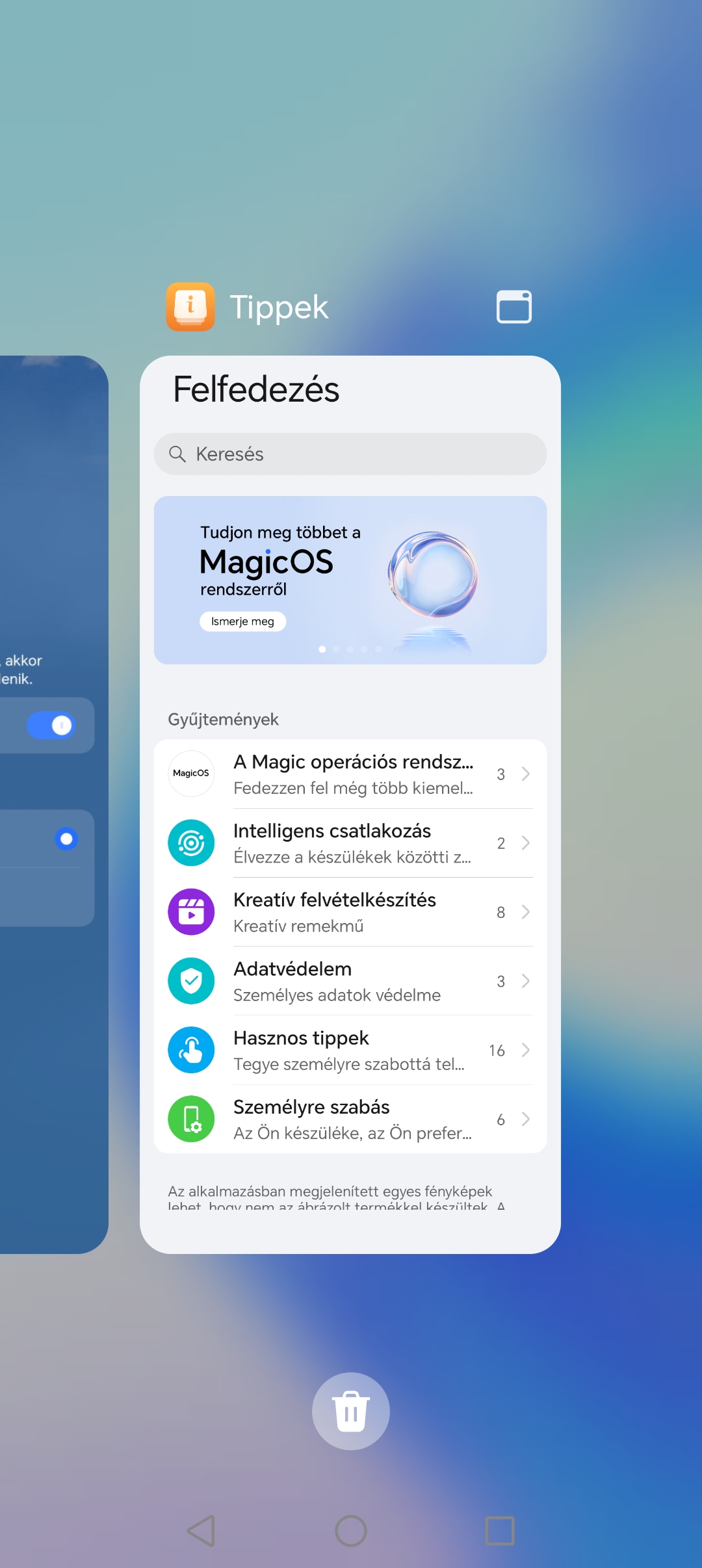

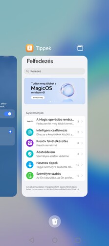

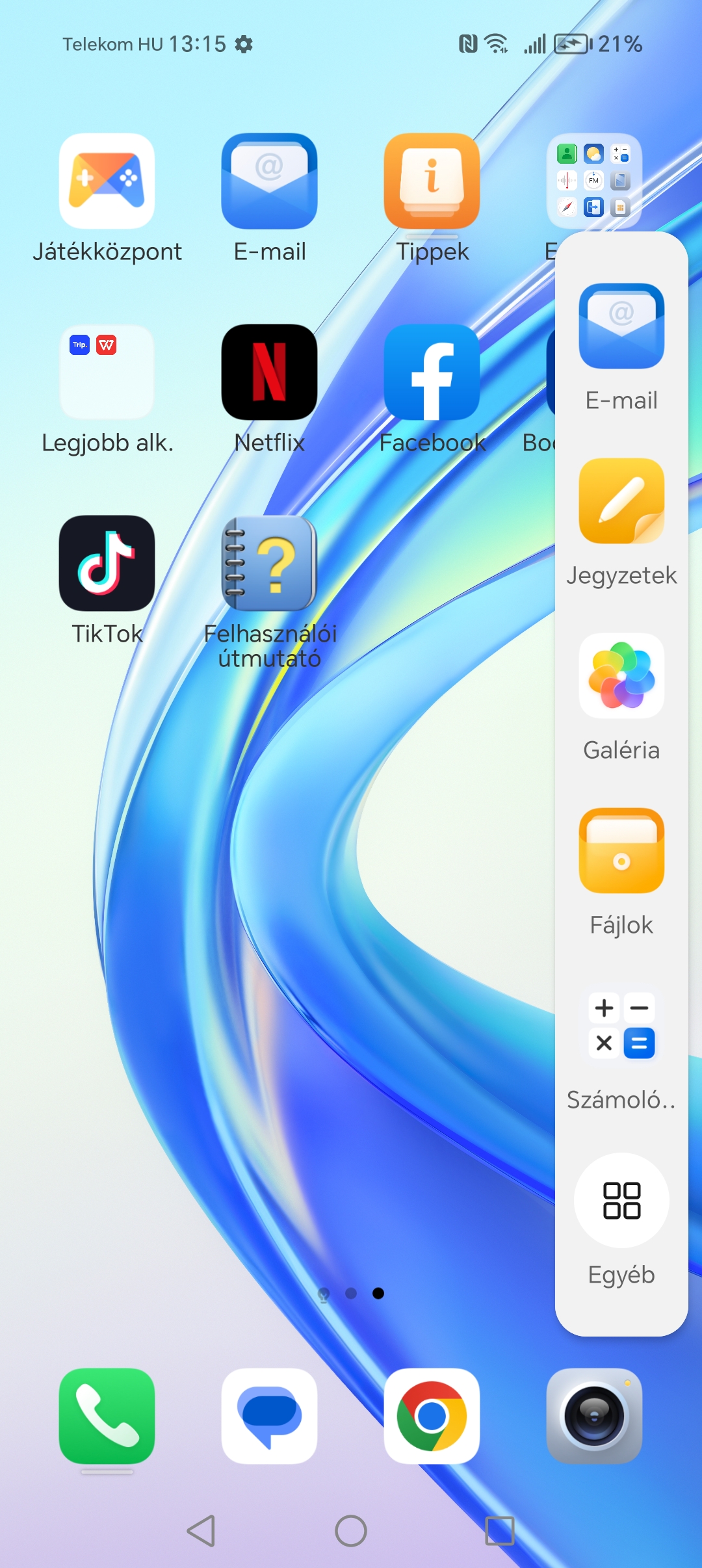

A nagy méretű kijelzőn megnyithatunk alkalmazásokat lebegő nézetben, oldalról behúzhatunk gyorsindító sávot, beállíthatunk több érintésre parancsokat (képernyőkép készítése például), bekapcsolható, hogy emelésre ébredjen fel a telefon kijelzője, és van a YOYO névre hallgató asszisztens, mely egyelőre csak alkalmazásjavaslatokat és kapcsolójavaslatokat tud megjeleníteni. Ennek a használatához is szükség lesz a Honor-fiókra, működése nem rossz, de nem is nélkülözhetetlen. A kapcsolókat a jobb felső sarokból lehúzható vezérlőközpontban állítja automatikusan, és itt az általunk leggyakrabban használtakat dobja fel általában, például nekem a Ne zavarj és az Energiatakarékos módot ajánlotta, mert korábban ezeket kapcsoltam legtöbbet manuálisan. Az alkalmazásajánlatok viszont már kevésbé intelligensek, ott valamiért csak a Google appjai közül válogatott nekem, nem pedig azokból, amiket egyébként a telefonon használtam. De lehet, hogy az egy hét használat kevés volt neki arra, hogy betanuljon.

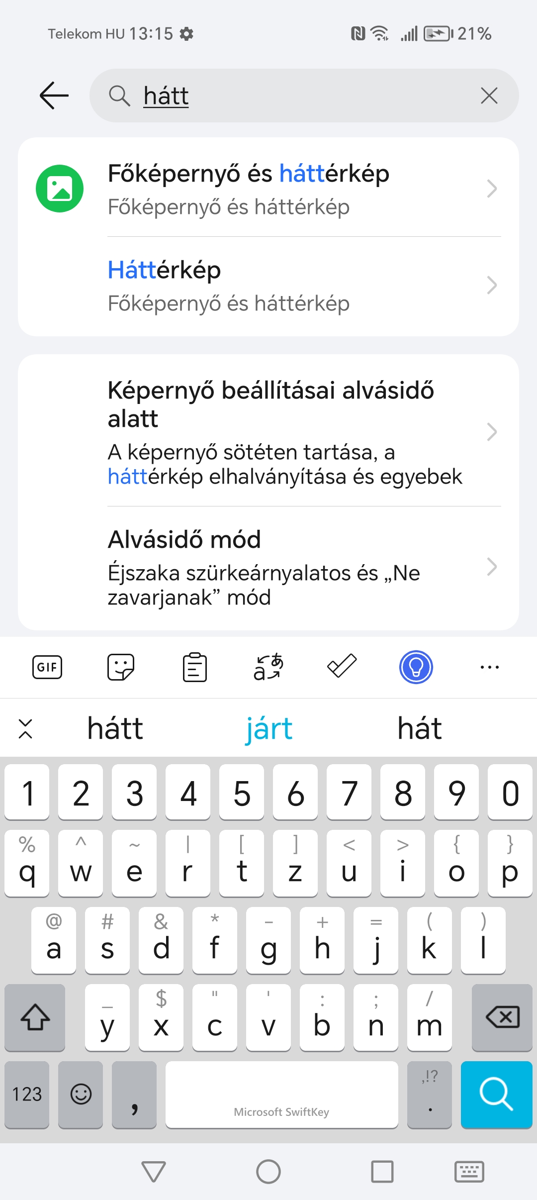

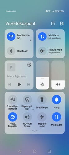

A képernyőn lefelé suhintva a kereső jön elő, az értesítési és gyorskapcsolói sáv eléréséhez muszáj nyújtózkodni. Vagy bekapcsolható az egykezes mód. Az alapértelmezett billentyűzet a SwiftKey, ez beszél magyarul, van gombos és gesztusalapú navigáció, létrehozhatók nagy méretű mappák és az alkalmazásikonokból is opció nagyobb méretű widgeteket varázsolni egyetlen felfelé suhintással.

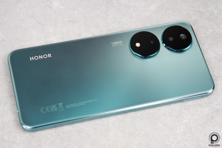

Két nagy fekete körben kapott helyet a három kamera és a LED villanó a hátlapon
Két nagy fekete körben kapott helyet a három kamera és a LED villanó a hátlapon [+]
A három hátlapi kamera közül a leggyengébb a harmadik, egy 2 megapixeles makrókamera, melyről valamiért a termékoldal azt írja, hogy két megapixeles mélységérzékelő szenzor. A szoftver ugyanakkor rendelkezik Szupermakró móddal, ami a szóban forgó harmadik szenzort használva rögzít képeket, míg bármely más elérhető fotós mód nem veszi igénybe ezt a kamerát. A minőség minden, csak nem szuper, a szokásos f/2,4-es blendével és fix fókusszal 4 centiméteres távolságból ajánlott fotózni, de fakó, élettelen és valódi részletekkel nem rendelkező fotókat produkál. Itt van azért pár példa, köztük olyan is, ahol a hátlapi LED villanót fotós fényként használva rögzítettünk.

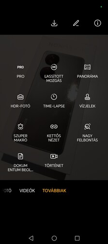

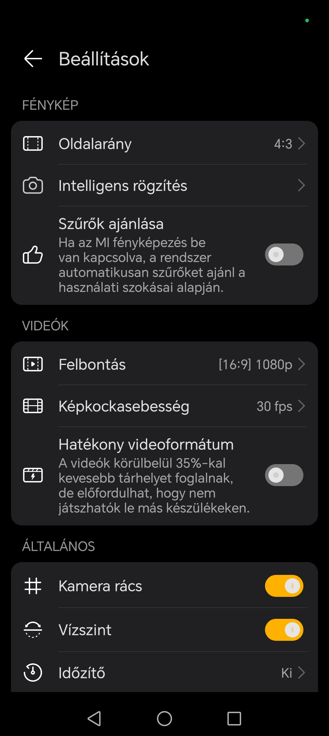

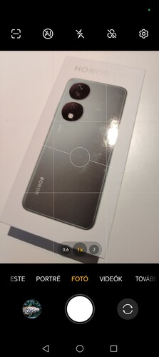

A főkamera 108 megapixeles felbontású, de alapértelmezetten 12 megapixeles fotókat készít. Az apertúra f/1,8, optikai stabilizálás nincsen, viszont autofókusz van. A második szenzor egy 5 megapixeles ultraszéles egység fix fókusszal és f/2,2-es blendével. A kamerealkalmazás ismerős lehet, ha valaki használt Honor (vagy Huawei) okostelefont, jobbra és balra lapozgatva lehet váltani a különböző módok között, átrendezhető a sorrend és vannak felül is gyorskapcsolók, illetve a kamera további beállításait is innen érhetjük el.

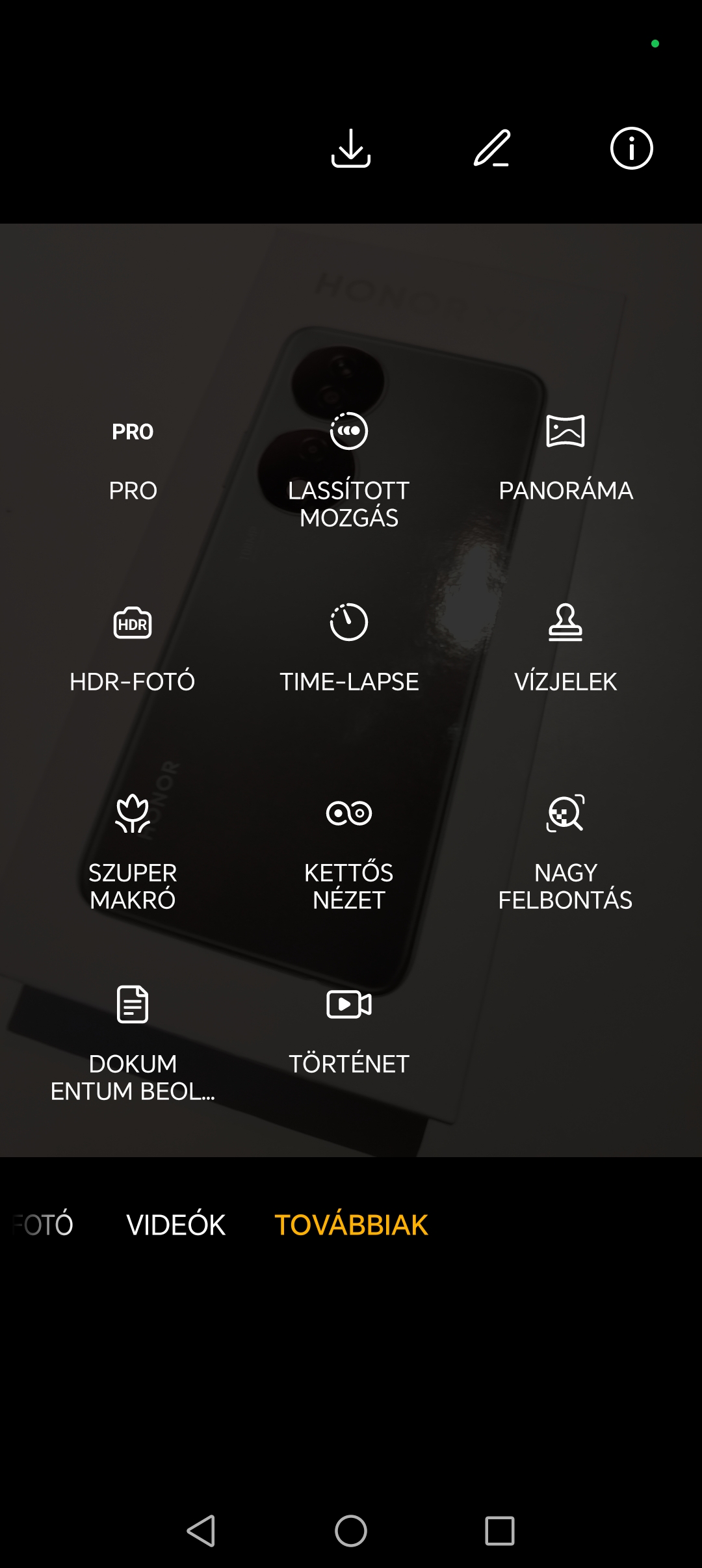

Így néz ki a kameraszoftverÍgy néz ki a kameraszoftverÍgy néz ki a kameraszoftverÍgy néz ki a kameraszoftver Így néz ki a kameraszoftver (forrás: Mobilaréna) [+]
A makró mód mellett van éjszakai mód is, ami csak a főkamerával működik 1x és 2x nagyításon, holott az ultraszélesnek lenne rá igazán szüksége. Az este mód környezeti fényektől függetlenül fix 4 másodperces záridővel rögzít, részletesebb, de erősebben szűrt képeket eredményezve. Pár példa lentebb.

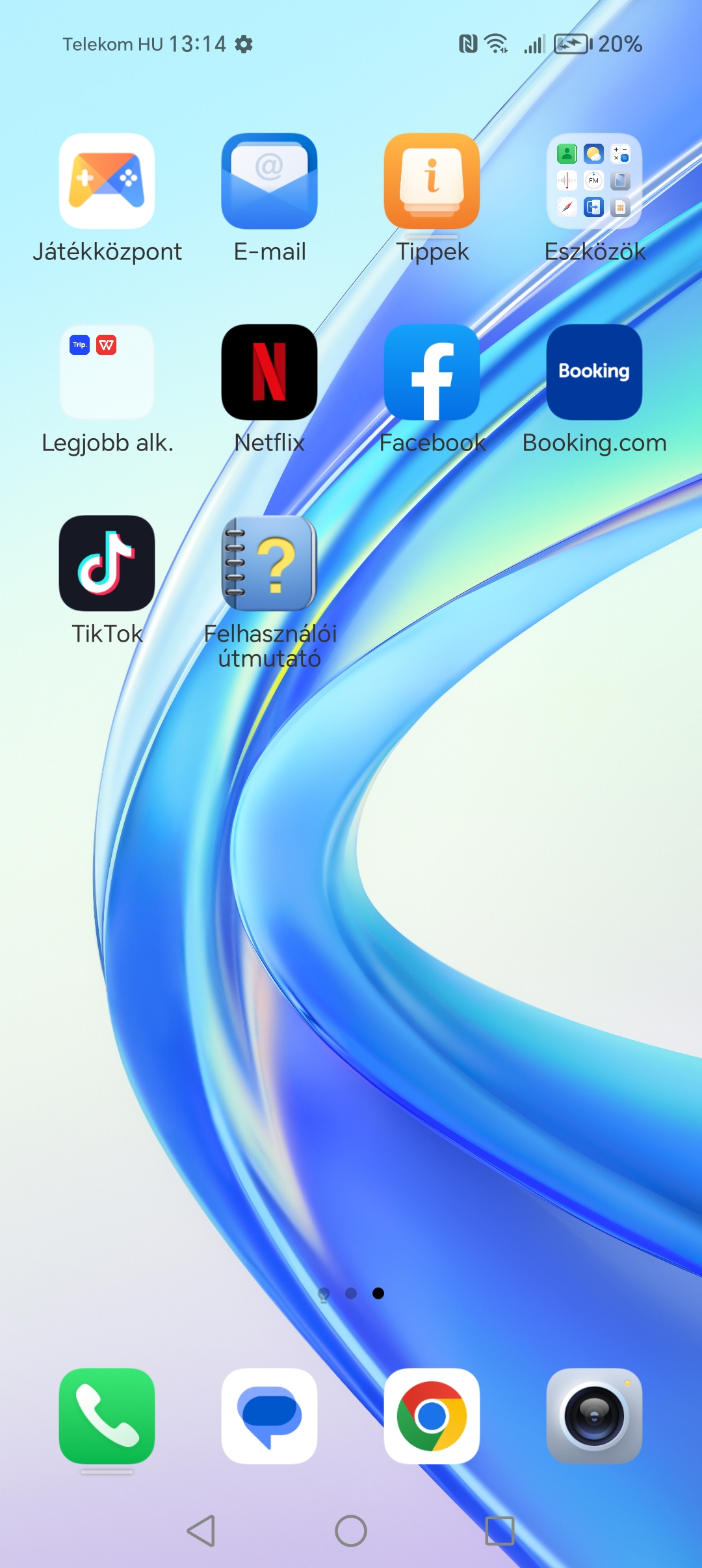

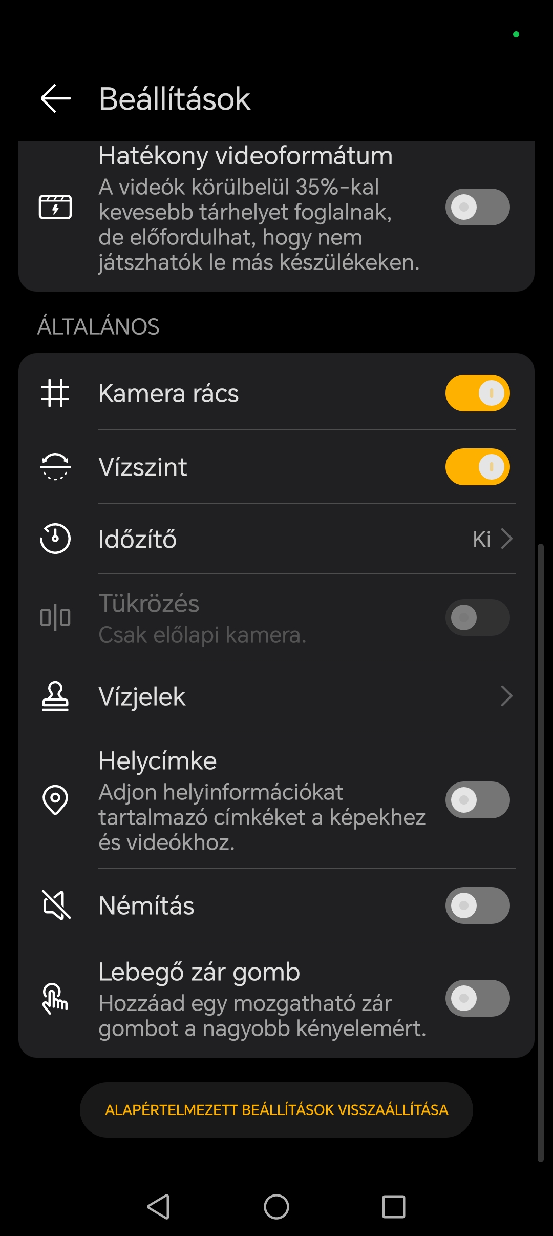

Videós szoftver nincs a telefonra telepítve, a fájlkezelő és a galéria látja el ezeket a feladatokat. A Netflix ugyan fent van, de a Widevine L1-es CDM hiányában csak SD minőségben tud ezen keresztül is lejátszani a telefon, és HDR videók lejátszására sem képes. A beépített hangszórók sztereóban szólalnak meg, ezek kellő hangerővel, ám mélyek nélkül, 75%-os hangerő felett már kissé torzítva szólalnak meg. A beépített 3,5 mm-es fülhallgató csatlakozón keresztül adott a 24-bites 192 kHz-es hangátvitel, és ha csatlakoztatunk vezetékes fülest, megy az FM-rádió is.

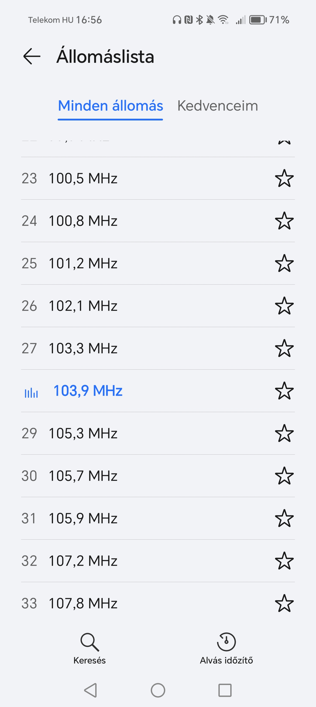

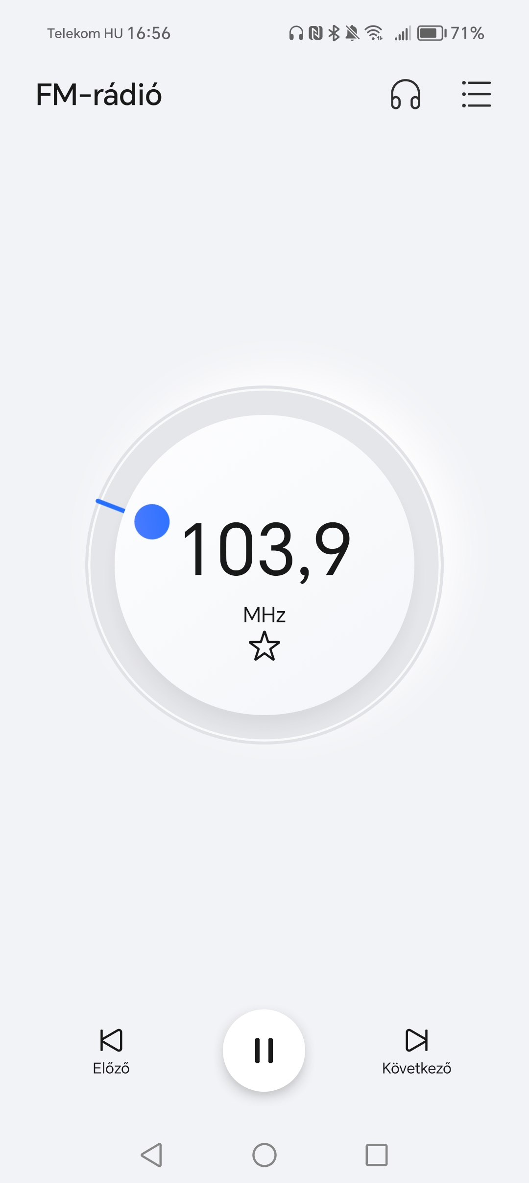

Az előre telepített rádiós szoftverben vannak elmenthető kedvenc állomások, kirakható a hang a telefon hangszóróira, valamint találunk elalvásidőzítőt is. Vannak Honor Histen hanghatások (Histen, ha látom!), amik vezetékes és vezeték nélküli fülhallgatók csatlakoztatásakor is használhatók. Bluetooth 5.0-n keresztül vezeték nélküli fülhallgatók esetén opció az SBC és AAC mellett az LDAC audiokodek használata. Zenelejátszóként ott a Spotify vagy a YouTube Music előre telepítve, de ha lokálisan tárolt fájlokat hallgatnánk inkább, érdemes beszerezni a Play Áruházból egy kompetensebb lejátszóprogramot.

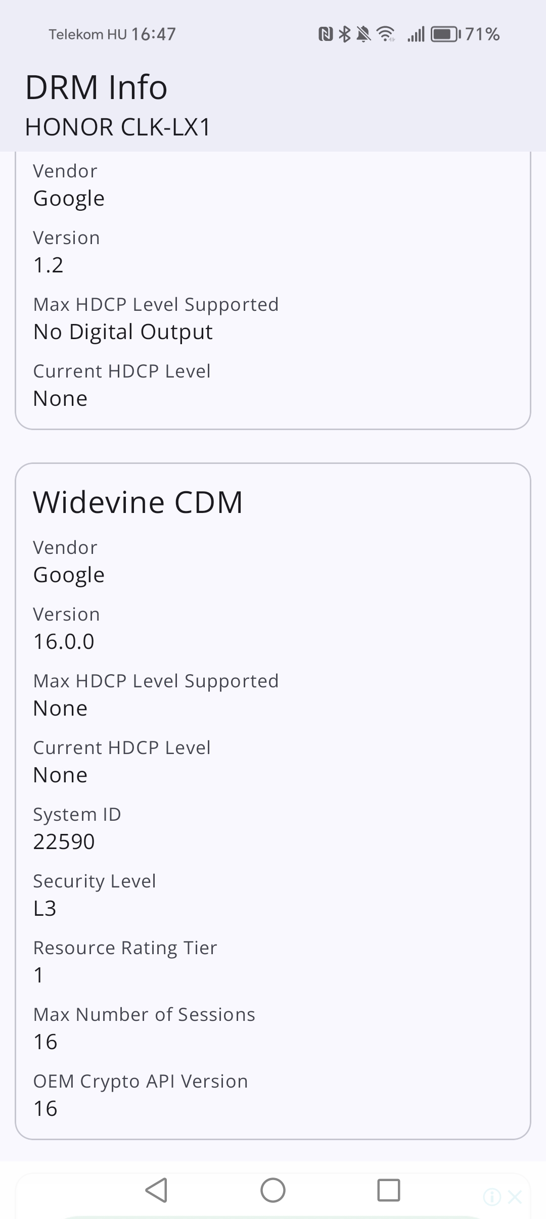

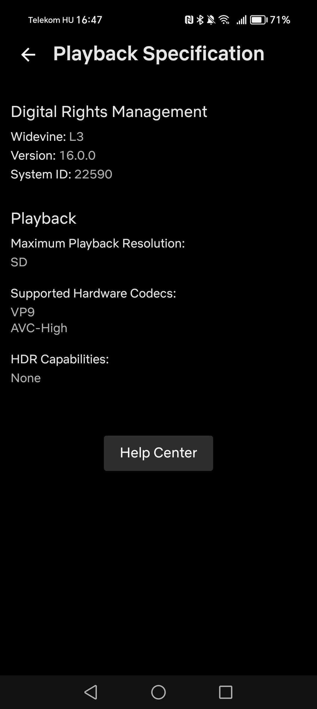

Hiányzik a HD streamhez szükséges CDM kulcs, nincs HDR támogatás
