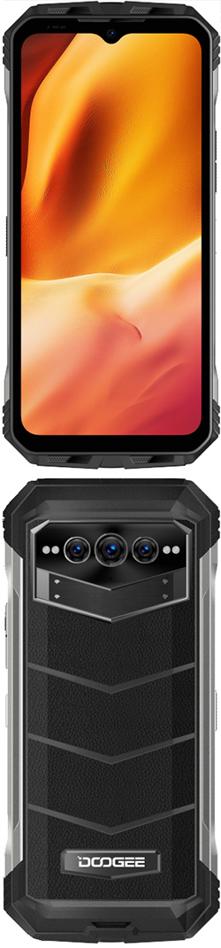

A kis ázsiai márkák viszont szeretnek nagyot mondani, és ha a minőség úgyse jön össze, mindig ott a mennyiségi elv. A FLiR kamerával szerelt Ulefone Power Armor 18T labdába se rúg 9600 mAh-val és 409 grammos tömeggel, és a Doogeenak nem is a sosem lett P18K Popra kellett lapot húznia. Az Oukitel WP19 21000 mAh-s rekordja volt a szemei előtt, és jelentjük: a V Max érkezésével a visszapillantó tükörbe került. 22000 mAh először, 22000 mAh másodszor… tűkön ülve várjuk, hogy kitart-e a rekord tesztünk publikálásáig.

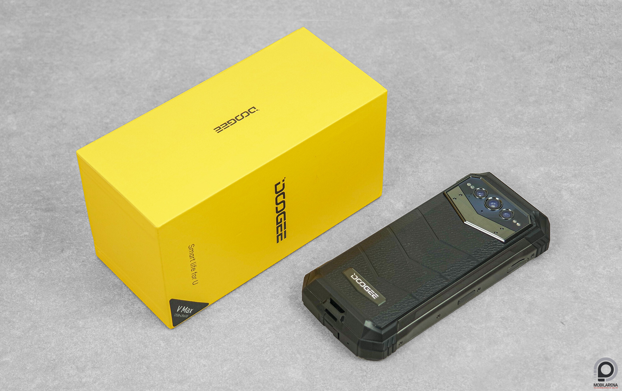

A kicsomagolós szösszenetet nézve, három egymásra pakolt óriástelefon mellett ugyanakkor jogos a kérdés: mi a fenére jó egy 178,5 x 83 x 27,3 milliméteres és 543 grammos telefon, hacsak nem súlyemelésre? A kérdés költői, mert bár semmi praktikusság nincs benne, mégis ismerünk műgyűjtőket és strapafanokat, akik elpirulnak a nagy számoktól, és olyan is akad, aki lemerülő telefonos rémálmait gigaakkus mobillal próbálja kezelni. Ha pedig az IP68/69K és MIL-STD-810H védelem is megvan por- víz- és ütésálló minősítéssel, akárcsak a hazai 4G és 5G sávok támogatása, a modern chip és a teljes Google Play paletta, gyaníthatóan lesz érdeklődő, aki a rekordot zsebre akarja vágni, csak nem biztos, hogy belefér.
A Doogee szerint van értelme a hordozható akkubanknak Androiddal, a telefon ugyanis mintegy 200 ezer forintért forgalomba került és itt kosárba is lehet helyezni. Nagy telefonhoz pedig nagy doboz jár az előre applikált fólia mellett még eggyel külön csomagolva, a két végén USB-C kábel és a 33 wattos töltő mellett. Abban az ötletben amúgy nincs hiba, hogy ha amúgy is magunkkal cipelünk egy külső akut hosszú, konnektormentes napunkra, akkor miért ne legyen maga a mobil a telefon és a hordozható telep egyszerre? Ám ekkora kapacitás használhatatlan és kényelmetlen formával jár, ha pedig más eszköz töltéséről van szó, váratlan korlátok jönnek elő.
A V Max az iPhone Mini mellett [+]
Míg ugyanis egy olcsóbb hordozható töltő is támogatja manapság a Qualcomm vagy az USB-PD gyorstöltési szabványait, és nem egy 25, 33, sőt: akár 66 watton laptopok tápellátásából is kiveszi a részét, a V Max hordozható számítógéppel szóba sem áll, az USB-PD-s Armor 18T-t, a Super Fast Charge 2.0-s Galaxy S23+-t és a Huawei SuperCharge-os P50 Prót is legfeljebb 5 watton tölti. Magyarul értelmetlenül lassan, órákon át, amivel bukik az egész energiamegosztás lényege. Hiába tartalékol tehát egy családnyi energiát a cucc hosszú hétvégére, ha körülményes belőle kiszedni, de a kereken ötórás töltésidő sem az igazi. Akkor már az Armor 18T 66 wattos adaptere vagy még inkább egy 100 wattos USB-PD fali egység lett volna a tuti, ami a marketinganyagoknak is jól állt volna.
De azért írjuk le: a Doogee kolosszusa egy hetet vígan kibír két töltés között, és ebbe normál használat, fényképezés és 3D játék is belefér. 5G hálózaton lógva persze ez csökkenhet egy-két nappal, egyhuzamban ugyanakkor egyévnyi Mobilarena teszt végig olvasható, és a Netflix kínálatának jelentős része is lepöröghet alacsony felbontáson, csak bírjuk ki ébren. Ezért is vicces a 15%-on érkező rendszerszintű figyelmeztetés, miszerint alacsony a töltöttség, és kikapcsol a vaku, illetve a zseblámpa, amikor egy komplett iPhone 14-nyi energia lapul még benne.

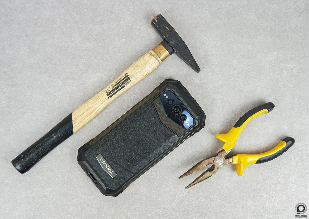

A telep a lényeg, de a forma is érdemel pár szót: a brutalista strapakülső Vertu-szerű jegyeket visel a hátlapon, ahol 108 megapixeles főkamera, 16 megapixeles ultraszéles és két LED villanó, valamint 20 megapixeles Sony éjjellátó egység és két infravörös fényű LED villanó van. Méretes a 6,58”-es és 120 Hz-es FHD IPS panel a túloldalon – hát még a kávák körülötte, úgyhogy a kétkezes használat kötelező. Annyi hely maradt alul-felül, hogy a beszédhangszórótól függetlenül odaférjen két-két hangszórórács, noha alul és felül is csak a jobboldali szól sztereó kiosztásban.
A fénymérő, a közelségérzékelő és az értesítési LED megléte jó hír, akárcsak az egykezes módé, és ha már a képernyő 50%-a túl messze van a hüvelykujjtól, legalább a hangerőszabályzó és ujjlenyomat-olvasóval felvérezett bekapcsoló elérhető fogásváltás nélkül. A programozható gomb balra úgyszintén, és vele gyorsan indítható a zseblámpa vagy mondjuk az SOS jelzés. A tálca fölötte körömmel húzható ki, és két nanoSIM, vagy egy nanoSIM és egy microSD kártya helyezhető rá.
