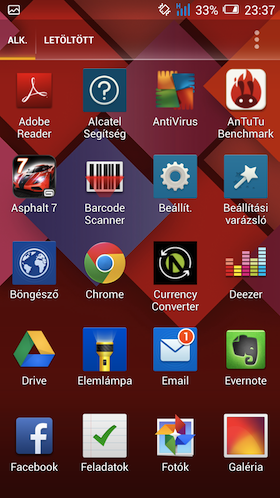

Bekapcsolás után rövid időn belül betölt a rendszer, aminek alapját az Android 4.2.2-es verziója adja, a frissítésnek elvben nem lehet akadálya, a hardver simán elég hozzá. Az Alcatel korábban is alkalmazott már saját felületet, itt pedig egy új verzióval találkozhatunk. A fő koncepció a MIUI és a Huawei Emotion UI-hoz hasonló, tehát alapvetően nincs menü, hanem a gyárilag létrehozott főképernyőkön szerepelnek a programok. Ha jól néztem, akkor a MobilarenaTV-ben való bemutatásakor Bog nem mutatta, hogy valójában mégis van menü, ehhez lentről felfelé kell suhintanunk az ujjunkkal (nekem az volt gyanús, hogy a szokásos programjaim telepítése után sehol sem láttam az ikonjaikat, tehát adott volt, hogy valahogy meg lehet nézni az összes programot egy helyen).

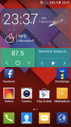

Főképernyőből rögtön négyet is kapunk, ezek dinamikusan bővíthetők, ha szükség van rá. Ezekből három nem törölhető, viszont kettőt el lehet rejteni belőle. Természetesen szabadon teleszórhatjuk a felületet widgetekkel, parancsikonokkal, ahogy az ízlésünk kívánja. Mappák létrehozására is van lehetőség, már gyárilag is találunk ilyeneket, számos programmal feltöltve. Az állapotsávon is picit reszeltek, ha épp nincs semmilyen esemény, akkor alapból a gyorsindítós változat nyílik le (nem kell két ujjal lehúzni). Változott a lezárt képernyő is, itt a feloldó lakatot a megfelelő irányba húzva a tárcsázó, az üzenetek és a kamera is rögtön megnyitható. Ahogy az a képekről is látható, egy teljes grafikus átalakítás is történt, egyediek a háttérképek, újak az ikonok, gyakorlatilag sehol sem látjuk viszont a nyers Google felületet.
