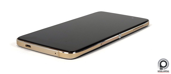

Az adatátviteli lehetőségek az átlagos elvárásoknak maradéktalanul megfelelnek, az inrfát leszámítva lényegében minden adott. Az Idol 4 szintén két nanoSIM kártyát fogad be, mindkét slotban Cat.4-es LTE kapcsolatot tudnak létesíteni, persze csak dual standby szisztémában. Két SIM kártya esetén le kell mondanunk a bruttó 16, nettó 10 GB belső tárhely microSD kártyával való bővíthetőségéről, amit egyébként 256 GB terjedelemig tehetünk meg. A WiFi kétsávos, 802.11 a/b/g/n/ac szabványos 2,4 és 5 GHz-en is hasít, Bluetoothoz pedig 4.2-es szabvány szerint A2DP és energiahatékony (LE) protokoll szerint kapcsolódhatunk. A 2.0-s microUSB csatlakozó OTG képes, NFC is akad, a GPS-t pedig földi routerek és hálózatok mellett a GLONASS műholdak adatai is segítik.
A 2610 mAh-s telep karcsú. De mondjuk a készülékház is, szóval valamit valamiért. Egyébként nem elkeserítő. Brutális nyúzás, VR, játék, benchmark és minden nem rendeltetésszerűnek tekinthetően összezsúfolt tevékenység mellett egy napot simán kihúzott, noha csak 3 óra kijelzővel. De azt kimaxoltuk. A telepet egyébként gyorsan lehet tölteni a mellékelt, Qualcomm Quick Charge 3.0-s szabványú hálózati töltőfejen keresztül, de egy sima, 1 amperes holmival is meglepően tempósan történik a dolog. Egyébként 4 óránál több SoT-ra ne számítsunk, ahogy két napos üzemidőre is csak elhivatott aszketizmus mellett lehet minimális esélyünk.

80 ezer forint körül kifejezetten életképes alternatíva az Alcatel középkategóriás készüléke. Alapvetően nagy baj sehol nincs, az átlagnál jobban szól, ráadásul a valódi sztereó megoldás sem kifejezetten elterjedt, mutatós darab, adnak hozzá JBL fülhallgatót, VR játékszert, kellemes extra funkciókkal bíró és tök vagány elnevezésű Boom gomot. Az adatkommunikációs képességek kissé felülmúlják a kategóriaátlagot, az üzemidő meg kicsit alul. A rendszer telerámolása minden vacakkal manapság inkább szembemegy az a’la carte trendekkel, cserébe kivághatunk bármit, ami nem kell. A kamera szintén korrekt teljesítményt nyújt, főleg non-stop HDR módban, és arra is rájöttünk, mire valók a borzasztó hanghatások: a lézerpisztoly, vagy fülsértő nyávogás hangeffekt a gyakorlatban tényleg hatékonyan hívja fel mindenki figyelmét, hogy hova kell nézni, a tekintetek pedig igen őszinték. Már ha enyhén frusztrált, de csodálkozó kompozícióra vágyunk. Ebben az ársávban azért van kompetens ajánlat az Alcatel Idol 4-en kívül is, hogy csak egyet mondjunk: a Huawei P9 Lite ujjlenyomat-olvasóval, de az Idol 4 kellemes összhatásából mit sem von le a konkurencia léte, mert határozottan tetszett.
