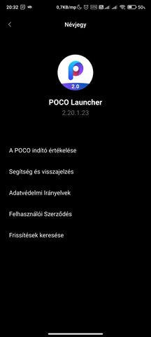

darvinya
Felteszem ide is:
Poco F2Pro telefonon MIUI12-ön, már 2x jelezte, hogy van Poco Launcher frissítés.
De mikor a Rendszeralkalmazás frissítést megnyitom, azt írja nincs frissítés.
Miért szivat?Made Robot by Robot −Xiaomi 12T Pro gyászruhás / '06 Focus kombi szürke
crok
válasz darvinya #4169 üzenetére
Mert egy random kikuldott "teszt" verzio volt es lekestel rola.

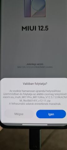

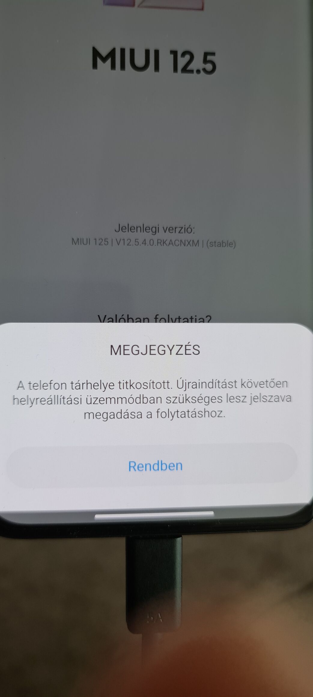

crok
válasz sirály69 #4176 üzenetére
Ha adtal meg ujjlenyomatot vagy feloldo mintat vagy PIN-t akkor azt fogja bekerni. A forditas pocsek.. a "helyreallitasi mod" az a recovery, nyilvan, hisz ott fogja a update ROM-ot feltenni. A gyari ROM force-encrypt-es, elso bootkor az Android (Marshmallow vagy Nougat ota) a
default_password
-el titkositja a /data-t, mikor adsz meg ujjlenyomatot es ott PIN-t vagy mintat akkor nem ujra elkezdi a titkositas hanem csak az alapertelmezett titkositasi jelszot atirja (LUKS crypt), ezert nem tart ezer evig mikor "titkositod", mert mar eleve encrypt-ed es csak a jelszot irod at zulajdonkepp.. es azt fogja bekerni, mert amig nem sdod meg nem tudja feloldani igy elerni se. Ennyi.[ Szerkesztve ]
Ha egy hozzászólásomban linket látsz az hasznos referencia, hivatkozás vagy leírás és erősen ajánlott vagy minimum érdemes elolvasni. A Logout bejegyzéseim tele vannak hasznos Android tippekkel-trükkökkel, alkalmazásajánlással..
crok
válasz sirály69 #4178 üzenetére
Tedd fel recovery alol.. amugy is Xiaomi.EU.
