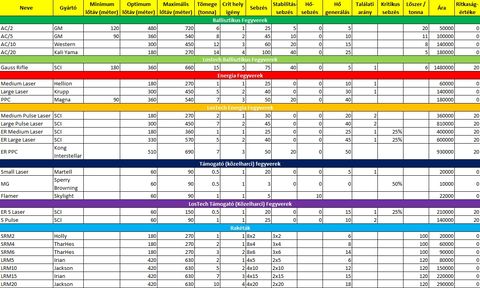

Laser v. Las: lézerfegyverek, Small / Med vagy Medium / Large (Kicsi / Közepes / Nagy) méretben vannak, ebben a sorrendben nő a lőtávolságuk (90, 270 és 450 méter) és sebzésük (15, 25 és 40) - meg a tömegük és a hőgenerálásuk is. A játékban igen pontos fegyvernek számítanak, de ugye hőtermelés árán. A Small Laser közelharci fegyvernek számít, tehát ha közelharcnál automatikusan lősz vele egyet. Az MG-t leszámítva az egyetlen fegyverek, amelyek nem okoznak stabilitás-sebzést a célpontnak.
PPC: Particle Projection Cannon, magyarul részecskeágyú. Viszonylag nagy lőtávolsága van (540 méter), sokat sebez (60), okoz egy kevés stabilitás-sérülést, de piszok sok hőt is generál és van minimum lőtávja (90 méter vagy 3 lépés) amin belül nehezebben találod el vele a célpontot.
AC v. Autocannon: Gépágyúk, AC/2, AC/5, AC/10 és AC/20-as méret van belőle, a szám növekedésével a sebzés is nő (25, 45, 60 és 100), viszont a lőtávja egyre csökken ebben a sorrendben. Hátrányuk, hogy relatíve nehezek, lőszer kell hozzájuk, és büntetés jár a visszarúgás miatt (minden lövés után kumulatív csökken a találati esélyed, ha egy körig nem lősz, nullázódik a büntetés), előnyük, hogy jó a hatótávolságuk, még az AC/20-nak is 270 méter (annyi, mint a Medium Lasernek) és a sebzésükhöz képest kevés hőt termelnek. Az AC/2-nek és az AC/5-nek van minimum lőtávja is.
MG: Géppuska, könnyű, kicsi, de a hatótávolsága a dugós puskáénak felel meg (90 méter vagyis 3 lépés). Itt azzal bolondították meg, hogy közelharcnál automatikusan lősz vele.
Flamer: Lángszóró, csak 3 lépés vagyis 90 méter a lőtávja, és csak 5-öt sebez, viszont 10-el megnöveli a célpont hőértékét is.
SRM: Rövid hatótávolságú rakéta, a szám utána azt mutatja, egy indításnál hány rakétát lő ki (2-4-6). 270 méter a lőtávja (mint az AC/20-nak és a MedLas-nak), viszonylag sokat sebez (8-at per rakéta), hátránya, hogy kell hozzá lőszer, és viszonylag sok hőt generálnak. A rakéták találati esélye minden egyes rakétánál számítódik, tehát ha 80%-os találati esélyed van egy SRM-6-nál, akkor mindegyik rakétának egyenként 80% esélye van a találatra. A másik jellemzőjük, hogy mindegyiknél véletlenszerű, hogy melyik testrészét találja el a célpontnak. Emiatt szokták sörétes puskának is csúfolni, mert kb. úgy viselkednek a rakétát, mint a sörétraj...
LRM: Nagy hatótávolságú rakéta, a szám utána az egy lövésnél indított rakéták számát jelöli (5-10-15-20), a játékban csak az AC/2 tud messzebb lőni (meg a Gauss Rifle) mint az LRM, ráadásul (legalábbis tudomásom szerint) a játékban az egyetlen fegyver, amelyik indirekt is tud lőni, tehát neki nem kell rálátni a célpontra, elég, ha az egyik társad rálát, a rakéták ilyenkor ballisztikus pályán repülve kikerülik az akadályokat. A sebzése fele akkora, mint az SRM-nek (alapból 4 per rakéta), és az SRM-hez hasonlóan itt is él a "sörétraj" effektus, vagyis nem egy ponton, hanem szétszórva kerül a sebzés kiosztásra. Relatíve nehezek és ugye lőszer is kell hozzá. Alapból 90 méteres minimum lőtávja van.

A fegyvereknek alapvetően egy csomó tulajdonsága van:
-Minimum Range, vagyis minimális lőtáv Ha ennél közelebb van a célpont, nehezebb eltalálni vele
-Optimal Range, vagyis ideális lőtáv Ebben a távolságban a legjobb esély eltalálni a cépontot
-Maximal Range, vagyis maximális lőtáv Ennél messzebb nem lehet lőni a fegyverrel
-Weight, vagyis Tömeg (tonnában, egyértelmű)
-Crit (hány "helyet" foglal el a Mech-ben, lásd kicsit fentebb elmagyarázva)
-Damage, vagyis Sebzés (alaphelyzetben egyértelmű, rakétáknál [sebzés](x [rakétaszám]), tehát az LRM-5 esetében 4(x 5))
-Stability, vagyis stabilitás-sebzés Ez azt jelenti, hogy a célpont Mech-et nehezebb lesz vezetni, a kijelzőn barna csík, ha 4 csík megtellik, akkor Unsteady (ingatag) lesz, míg ha teljesen tele lesz, akkor a Mechwarrior elveszti az uralmát a Mechj-e felett, és elesik (Knockdown)
-Heat damage, vagyis hősebzés A célpontnak ennyivel emeli a hősebzését
-Heat, vagyis hőtermelés (egy lövés egy körben ennyi hőt termel)Összesítve itt találjátok őket:

..\Steam\steamapps\common\BATTLETECH\alatt van, itt rengeteg .JSON fájlt találhatsz, amelyben a játék különféle változói vannak meghatározva. Ezeket lehet szerkeszteni (akár sima notepaddal is, de erősen ajánlott valami komolyabb, mint a Notepad++), és szinte minden átírható, a fegyverek adataitól kezdve a Mech-ek tulajdonságán át tényleg mindent.Én, mivel az alap 300 méteres látótávolságot és szenzor-távolságot keveseltem, azt például itt lehet átírni:
..Steam\steamapps\common\BATTLETECH\BattleTech_Data\StreamingAssets\data\constantskönyvtában van a CombatGameConstants.json fájl, ebben található a CombatGameConstans, ebben ott van a
"BaseSpotterDistance": 300.0ill.
"BaseSensorDistance": 300.0sor, ezeknél az értéket átírva az alap látótávolságot és szenzortávolságot lehet nekünk szimpatikusra átírni. Ami persze érthetően súlyos kihatással lesz a játékegyensúlyra is, ezt nem árt észben tartani.
