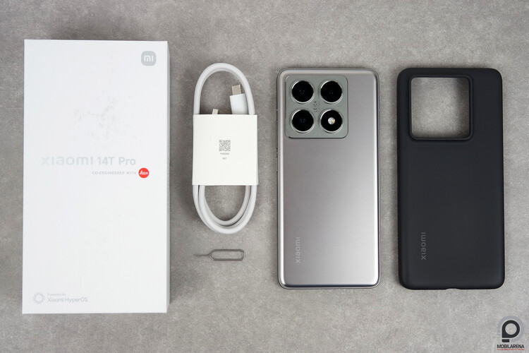

A dobozt mondjuk megkurtította a Xiaomi, csak egy USB-A végű töltőkábel jár már a készülék mellé, fali adapter nem. A gyári fólia maradt a kijelzőn és egy jobb minőségű szilikon védőtokot is kapunk azért. Viszont a 120 wattos vezetékes és 50 wattos vezetékmentes gyorstöltés kihasználásához szükség lesz egy Xiaomi gyártotta HyperCharge töltőre. A telefon támogatja a PD 3.0, QC 4 és Qi szabványokat vezetékes és vezeték nélküli energiafelvételre, de a leggyorsabb eredmény a gyártó sajátjával elérhető. A Xiaomi itthon 15 ezer forint környékén árulja a 120 wattos GaN gyorstöltőjét egyébként.

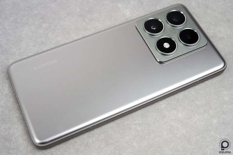

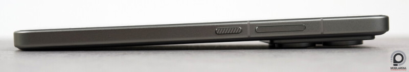

A készülékház 160,4 x 75,1 x 8,4 milliméter és 209 grammot nyom, kerete egyenes, kijelzője sík, hátlapján pont annyi ív a keret felé haladva, hogy kényelmesebben kézben lehessen tartani, ne vágjon a markunkba. A keret alumíniumból van, a hátlapot üveg fedi, színek terén pedig mindenféle “titán” árnyalat közül lehet választani, ami mostanság nagyon trendi lett a gyártóknál, de a névvel ellentétben nem található titánötvözet a készülékházban. Az IP68-as víz- és por elleni védelem megvan, a jobb oldalon kényelmesen elérhető magasságban a bekapcsoló- és hangerőgombok, előbbi ráadásul recézett felülettel, így tök könnyen kitapintható.

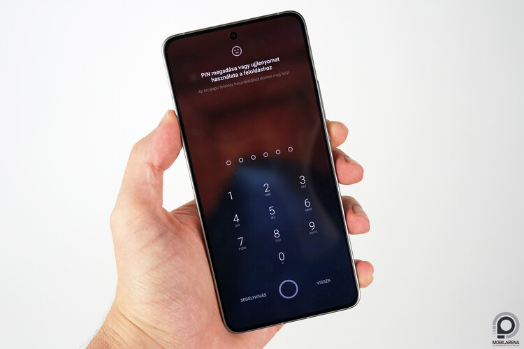

A kijelzőbe integrálva van ujjlenyomat-leolvasó, ez sajnos optikai szenzor és elhelyezése kicsit alacsonyan van, de a 32 MP-es előlapi kamera képes 2D-s arcazonosításra gyors sebességgel. A keret bal oldala üres, felül infravörös port távirányítóként való használathoz, mellette pedig két apró lyuk. Ezek kivezetések a beszédhangszóróból, mely így a sztereó hangzásba segít be.

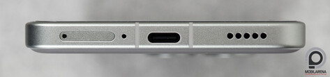

Alulra került mikrofon, SIM-tálca két nanoSIM-nek, melyek közül egyik sem cserélhető microSD-re, nem hibrid tálcáról van szó. Van viszont lehetőség eSIM-et aktiválni a készülékbe, egyszerre két aktív SIM-mel használható a mobil, de mobilinternet kapcsolat csak egyen lehet. Szintén alul van az USB-C csatlakozó, mely sajnos USB 2-es sebességre képes csupán, így az adatmásolás megáll 480 Mbps-ben, ami 8K-s felbontás rögzítésére képes eszköznél már kellemetlen. A port legalább OTG-képes. Mellette még a telefon alján egy médiahangszóró.

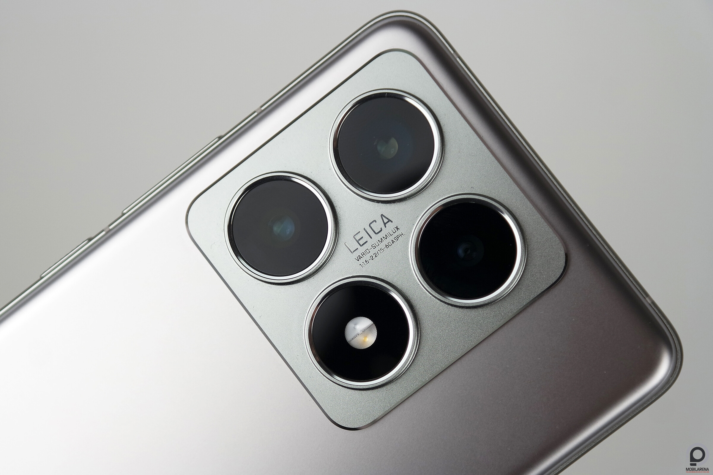

A hátlapi üvegből kiemelkedik négy gyűrű, ezek közül háromban kamera van, egyben pedig a LED villanó. A kamerák dizájnja kicsit iPhone-os, kicsit Honor X8b-s, mindenesetre talán ez az első olyan felsőbb kategóriás mobil, ami a vakut kameragyűrűbe rejti. A lencsék kiemelkedése nincs olyan széles, hogy tok nélkül sík felületen ne billegjen még tőle a telefon, de a gyári védővel ez orvosolható.

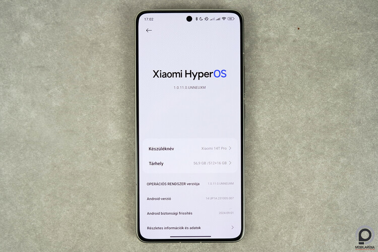

A telefonon már a dobozból kivéve a HyperOS 1.05-ös verziója fut Android 14-es alapokon. Ez a rendszerfelület nem tér el a többi HyperOS-es mobilétól, amit idén láttunk és aki MIUI-ról érkezik, az is otthon fogja érezni magát, talán csak a gyorskapcsoló csempék formája látványosabb változás a vezérlőközpontban. De jó pont, hogy a Xiaomi továbbra is biztosítja a lehetőséget az integrált értesítési- és vezérlőközpont bekapcsolására, nem kell az iPhone-os jobb-bal rendszert használni. A Xiaomi ígérete a telefonra négy Android főverzió és öt év biztonsági frissítés a jövőben, ez jónak nevezhető. A tesztkészüléket mi a piacra kerülés előtt kaptuk meg, a teszt során pedig több OTA is érkezett, ezek között volt biztonsági patch (2024.09.01) és rendszer stabilitását javító csomag is.

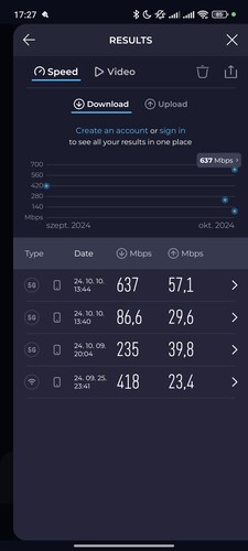

Akárcsak teljesítményben, adatkapcsolati téren is csúcskészüléknek nevezhető a Xiaomi 14T Pro. Megvan a remek sebességet biztosító 5G modem, akárcsak a Wi-Fi 7-es két sávon történő kommunikációval. Az infravörös port csak távirányítóként való használatra jó, de van Bluetooth 5.4. Adott a telefonban a gyorsulásmérő, a környezeti fényérzékelő, a virtuális közelségszenzor, az iránytű, a giroszkóp, hiányzik a barométer. A navigáció gyors és pontos, több sávon GPS (L1 + L5), BDS (B1l + B1C + B2a + B2b), Galileo (E1 + E5a + E5b), QZSS (L1 + L5), NavIC (L5) és GLONASS rendszereken kommunikálva. Az egyetlen dolog, ahol spórolt a Xiaomi, az az USB-C csatlakozó, ez ugyanis csak USB 2.0-s sebességekre képes. A beszélgetési hangminőség jó, a vonal túlsó végén tisztán és érthetően hallottak minket, mi pedig a másik felet a teszt során Telekom és Yettel hálózaton egyaránt. Az NFC megvan a mobilos fizetéshez, előre telepített Google Pay és Wallet rendszerrel.

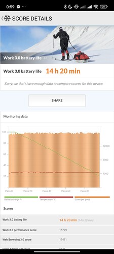

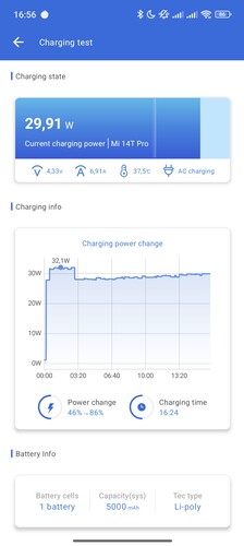

A beépített akkumulátor 5000 mAh-s lítium-polimer telep, ami 120 wattot vesz fel vezetéken a Xiaomi saját töltőjével és 50 wattot vezeték nélkül, szintén saját töltőről. A Qi vezetékmentes töltőkről a standard 7 wattot képes magába szívni a készülék, de PD3.0-s fali adapterrel könnyedén tölthető 60 watt körül is. A PD3.0-s és a QC4-es szabványokat támogatja a telefon, méréseink szerint viszont ezekkel az ígért maximális értékeket nem tudja biztosítani. Az üzemidő jónak mondható, Prágában két napig folyamatosan fotóztam és osztogattam meg vele a fotókat a közösségi médiában, ezzel másfél napot bírt ki a készülék. A PC Mark Work 3.0-s tesztjén 14 és fél órás eredményt ért el, ami jónak számít, de nem kiemelkedő. Ha játszunk rajta — értsd: folyamatosan terheljük —, akkor azért naponta kell majd töltőhöz nyúlnunk, de visszafogottabb használattal a két napig tartó aksi reális.

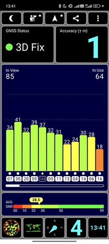

| Navigáció | A-GPS, GPS L1/L5, GLONASS, BeiDou B1/B1C/B2a, Galileo E1/E5a, NavIC L5 | |
