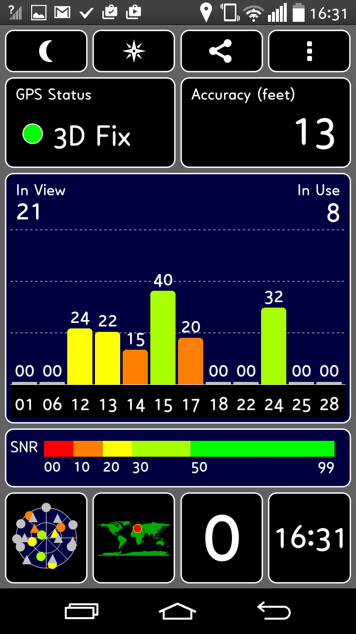

Adatkommunikációs szempontból nem állunk rosszul, hiszen a chipset támogatja a 4G/LTE hálózatokat, így megfelelő lefedettség esetén elméletileg 150 Mbps letöltési sebességet is elérhetünk, ha pedig erre nincs lehetőség, akkor a HSPA-nak köszönhetően 42 / 5,76 Mbps-sel vehetjük igénybe a mobilnetet. Telefonálás esetén nagyon jó a hangminőség, ha felhangosítjuk a mobilt, akkor azért már kicsit torzít, de alapvetően tökéletesen fogjuk hallani beszédpartnerünket. Hálózatra a 802.11a/b/g/n-es WiFi-vel csatlakozhatunk még, ezen felül rendelkezésre áll a Bluetooth 4.0, valamint a GLONASS műholdakat is fellelő A-GPS. A telefonnak pofon egyszerű a navigálás, helyzetünket nagyjából 10 méteres pontossággal tudja meghatározni. Sajnos sem NFC nincs a telefonban, sem pedig OTG-támogatás, így nem tudunk majd például pendrive-ot csatlakoztatni.

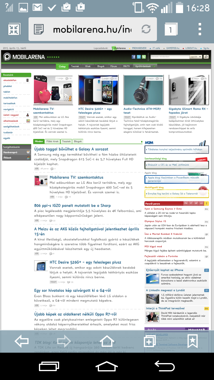

Internet név alatt találjuk a böngészőt (van még Chrome is természetesen), mely nem kezeli a Flash tartalmakat. Felül láthatjuk a QSlide-hoz szükséges ikont, az URL-sáv mellett pedig az olvasómód aktiválására szolgáló gombot nyomhatjuk meg, ezután pedig már változtathatunk a betűméretet, és elrejthetjük az oldalon található képeket. Ugyanezen a részen leljük fel a lapok megnyitására szolgáló ikont, alulról érjük el a kezdőlapot és a könyvjelzőket. A böngészés nagyon gyors, a kétujjas nagyítás is rendben működik, görgetés esetén pedig csak a legfelső információs sáv marad ott, minden más eltűnik, hogy minél több adat ráférjen a képernyőre.
