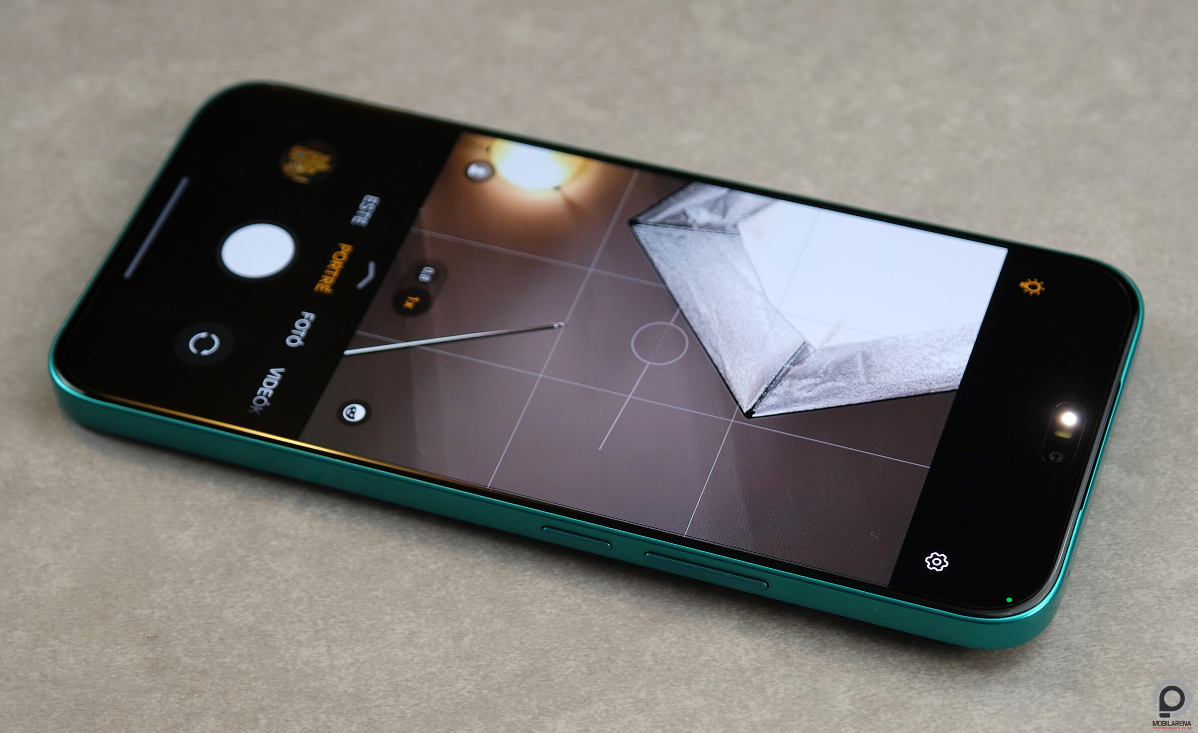

A 108 megapixeles kamerának és az 5 megapixeles ultraszéles kamerának komikusan nagy a hátlapi kameraszigete, és a kereten hiába keresünk infravörös portot vagy 3,5 mm-es jack csatlakozót. Szomorúan közlöm azt is, hogy az alul található médiahangszóróval maradt a hangzás mono, a kijelzőszegélybe vágott beszédhangszóró nem segít be tartalom lejátszásakor. A hangminőség így maradt a gyenge színvonalon, mélyek nincsenek, zavaros a hangkép, a hangerő emelése pedig torzítással jár. A telefon keretének alján még mikrofon és egy USB 2-es Type-C csatlakozó van. A kereten jobbra bekapcsoló gomb, felette hangerőszabályzó, és ezzel a végére is értünk.

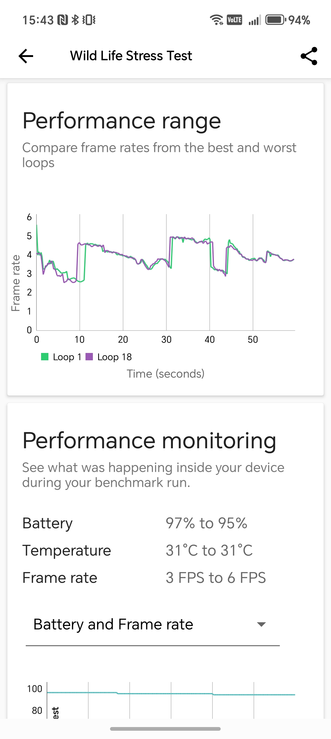

3DMark Wild Life Extreme | 137 pont | Nem támogatott | 155 pont | 374 pont | 640 pont | 789 pont |
A koros, 2020 végén bemutatott Snapdragon 685 sajnos már az alapvető, mindennapi feladatokat is csak lassan, dadogva képes teljesíteni. Gondolok itt olyanokra, mint a feloldáskor az ujjlenyomat-leolvasás animációja, egy-egy alkalmazás megnyitása. Türelemmel kell kezelni az X8c-t, egy-egy weboldal betöltésére másodperceket kell várni, az alkalmazások megnyitása is időnként pár másodperces művelet. De nem teljes tragédia, a Standoff 2 például alacsony beállítások mellett játszható volt, ugyanígy elindult és ment az Asphalt Legends Unite nevű 3D-s, erőigényes játék is minimum beállításokkal.

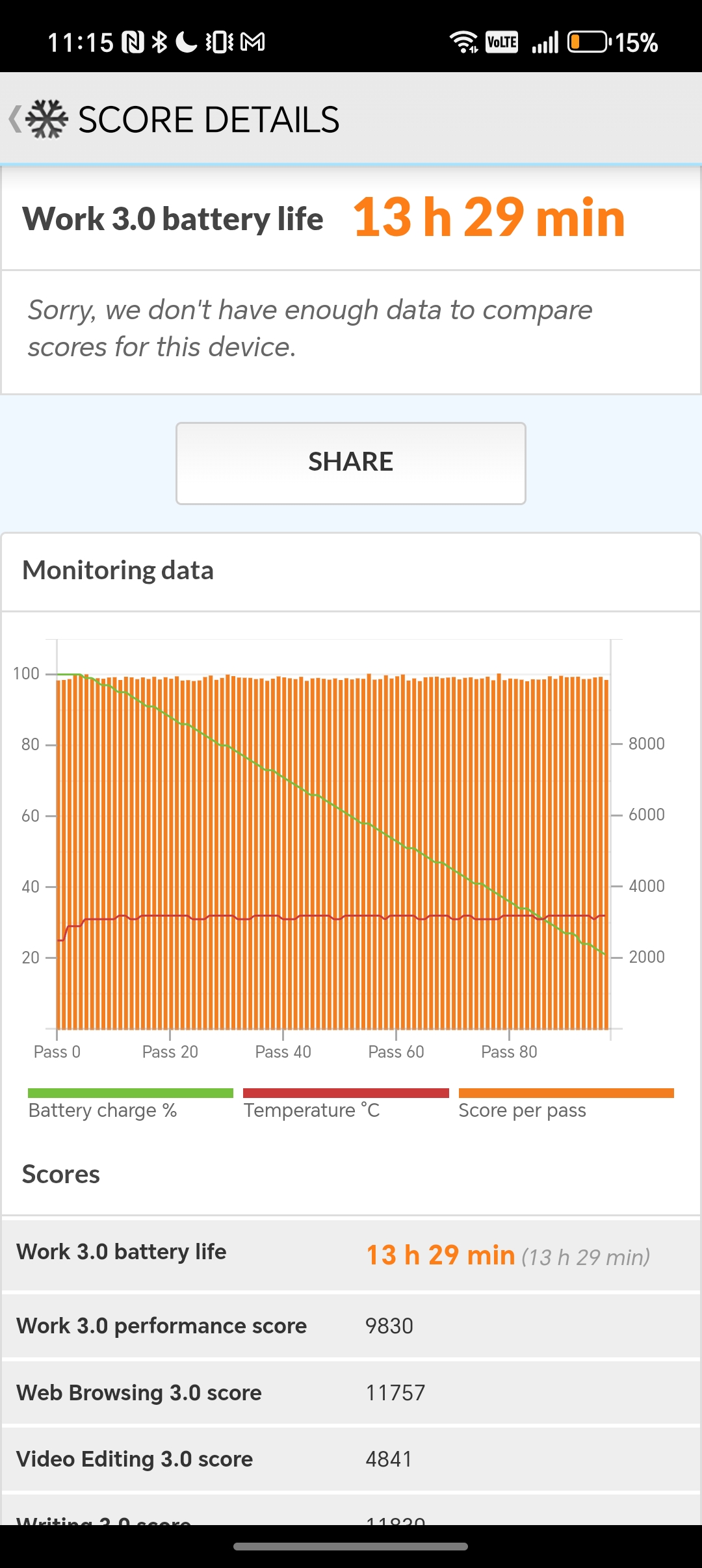

5000 mAh-s lítium-ion polimer akkumulátor van a Honor X8c-ben, ez átlagosnak mondható kategóriájában. A PC Mark Work 3.0-s tesztjén a valós használatot szimulálva a telefon 13 óra és 29 perc eredményt ért el, ami nem túl combos. Az akkukímélő mód segít, és a készenléti fogyasztás sem túl magas a Honor agresszív memóriakezelésével, de két teljes napot nem feltétlen fogunk tudni kihúzni az X8c-vel. A töltés Honor SuperCharge töltővel akár 35 watt is lehet, PD-töltőn maximum 30 wattot vesz fel a készülék, nálunk a PD 3-as töltőfej 27 wattot jelzett. Egy teljes töltés minimum másfél óra. A szoftverben van bekapcsolható akkumulátorkímélő mód több erősségben, illetve alapból be vannak kapcsolva az akkumulátort intelligensen töltő módok, amik 80%-os korlátot állítanak be.
