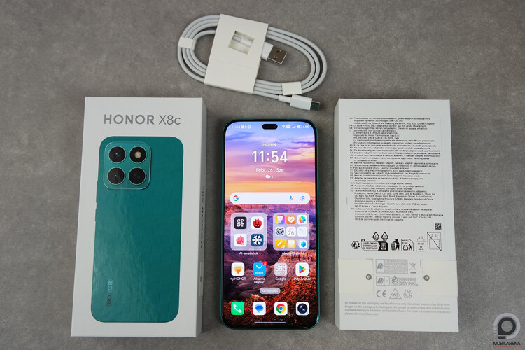

Viszont a többért idén kevesebb jár. A Honor X8c doboza ugyanis jelentőset fogyott, nincs már benne 35 wattos fali adapter, se átlátszó gumi védőtok. A Honor javaslata szerint 10 és 30 watt közötti teljesítményű PD-töltőt érdemes használni a telefonhoz, a dobozban saját SuperCharge gyorstöltőjükhöz megfelelő 3 amperes USB-A végű Type-C kábelt mellékelnek. Honor töltővel 35 watt felvételére is képes a készülék vezetéken, vezeték nélküli töltés nincs. Van még egy SIM-tű, ami a telefon keretének bal felső részén található SIM-tálcát nyitja. Két nanoSIM fér a készülékbe, microSD-vel viszont nem bővíthető a tárhely, és eSIM-et sem tölthetünk le az X8c-re. A kijelzőről a fólia legalább nem került le, védve van a karcoktól a 6,7 hüvelykes AMOLED panel már a dobozból kikerülvén.

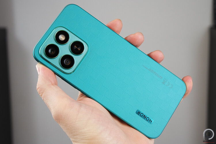

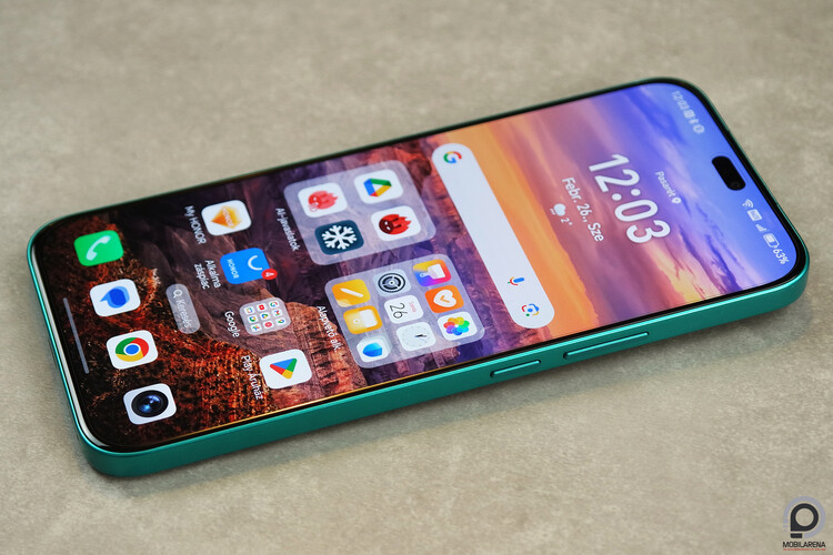

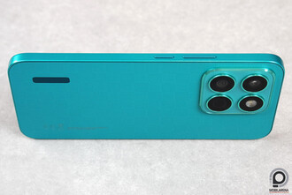

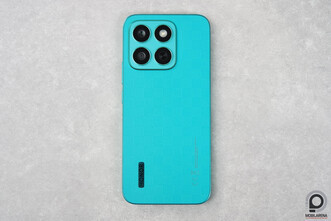

Apropó védelem: a 161,1 x 74,6 x 7,1 milliméteres és 174 grammos készülékház IP64-es szigeteléssel van ellátva, illetve a Honor szerint 1,8 méteres magasságból történő leesést is túlél. (A Magic7 Lite-tal szerzett tapasztalataink után ezt nem próbáltuk ki.) Az iPhone-os forma maradt tavalyról, ahogy a színek és az anyaghasználat is: műanyag keret, esetünkben bőrszerű tapintású műanyag hátlap, ismeretlen típusú üveg a kijelzőn. A zöld verzió hátoldala jól tapad, kellemes érzete van, mintázata pedig kicsit más, mint az X8b-jé volt. Pont annyira, hogy távolról még nem lehet megkülönböztetni a két telefont, hacsak a más helyre került Honor feliratot ki nem szúrjuk.

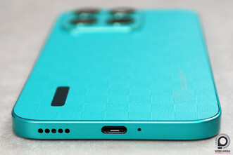

A 108 megapixeles kamerának és az 5 megapixeles ultraszéles kamerának komikusan nagy a hátlapi kameraszigete, és a kereten hiába keresünk infravörös portot vagy 3,5 mm-es jack csatlakozót. Szomorúan közlöm azt is, hogy az alul található médiahangszóróval maradt a hangzás mono, a kijelzőszegélybe vágott beszédhangszóró nem segít be tartalom lejátszásakor. A hangminőség így maradt a gyenge színvonalon, mélyek nincsenek, zavaros a hangkép, a hangerő emelése pedig torzítással jár. A telefon keretének alján még mikrofon és egy USB 2-es Type-C csatlakozó van. A kereten jobbra bekapcsoló gomb, felette hangerőszabályzó, és ezzel a végére is értünk.

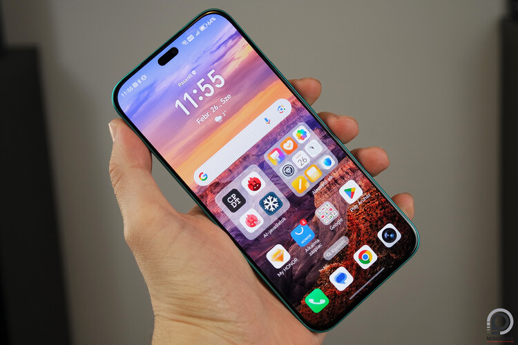

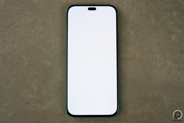

A sztár a kijelző lehet, a 6,7 hüvelykes AMOLED panel ugyanis 1080 x 2412 pixelével (394 ppi) kellemesen éles, megvan a lehetőség 120 Hz-es képfrissítés bekapcsolására, fénysűrűsége pedig az ígért 1200 nitet eléri. A képfrissítés gyárilag 60 Hz-en van, a dinamikus vezérlés 60-90-120 Hz-es értékek között vált a rendszerben. Az animációk közül pár gyárilag 0,5x sebességre van állítva, érdemes a beállítások között minden animációt minimális sebességre állítani, mert sajnos egyébként hajlamos a telefon megakadni az olyanokkal is, mint egy app megnyitása vagy bezárása. Ez nem a kijelző hibája, sokkal inkább a Snapdragon 685-be épített Adreno 610-es GPU nem bírja.
Kijelző-teszt (a táblázat szétnyitható)

Adott az optikai ujjlenyomat leolvasó, a Honorra jellemző módon kicsit kényelmetlenül alacsonyan beépítve. Sebessége komótos, pontosságát közepesre értékelném, ha nem fedi le ujjunk az egész érzékelőt a kijelzőn, rendszerint nem ismer fel. Szerencsére a 2D-s arcfelismeréssel nyithatjuk a képernyőzárat, ehhez az 50 MP-es előlapi kamerát használja a rendszer, ami hosszúkás kapszulában ül. A Mágikus Kapszula körül mindenféle animációkat is kirajzol a rendszer, de méretét nem infravörös és 3D-s arcazonosításhoz szükséges szenzorok indokolják, hanem az, hogy az előlapi kamerához LED derítőfény került bele.
A kijelző átlagos használat mellett kint is olvasható volt, fénysűrűségnek kézi maximuma 800 nit körüli, automata módban pedig 1200 nitet hajszállal meghaladó fehér fényerőt mértünk az egész panelen, meglepő módon pontszerű fénysűrűség terén sem produkált jobbat a telefon. A minimum fényesség átlagos a szinten, van éjszakai mód, szemkímélő mód és sötét mód a rendszerhez, ezeket a beállításokban lehet bekapcsolni. Van mindig éber kijelzés is, de a Folyamatos megjelenítésnek hívott AoD ezen a mobilon is csak érintésre vagy a telefon megmozdítására kapcsol be 10 másodpercre, szóval nem is folyamatos.

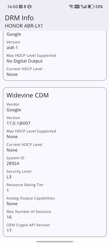

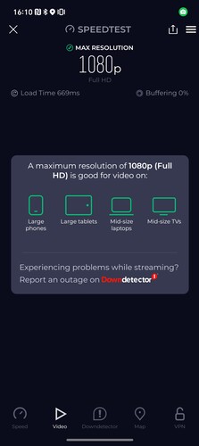

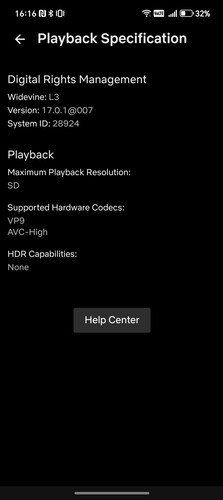

Furcsamód nincs meg a Honor X8c-ben a Widevine L1-es biztonsági szint, ami azt jelenti, hogy hiába a nagy méretű AMOLED panel, Netflixet és más SVoD szolgáltatásokat maximum SD-ben lehet majd streamelni rajta. Nincsenek a panelnak HDR képességei sem, és maximum 1080p-s anyag lejátszására képes a telefon értékelhető szinten, a 4K nem opció.
