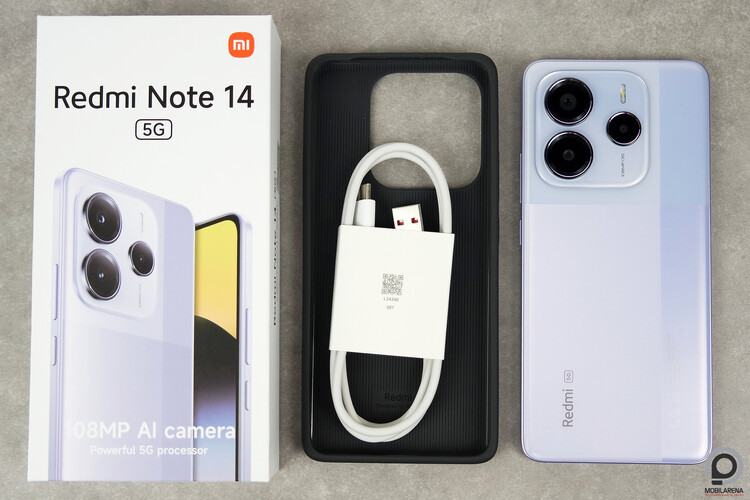

A doboz karcsúbb lett, mivel kikerült belőle a fali adapter. Az USB-A végű Type-C kábel maradt, és ha van Xiaomi gyorstöltőnk, akkor arról 45 wattal lehet tölteni a mobilt. Ez kapásból egy kis előrelépés a tavalyi 33 wattos töltéshez képest, és tesztünk alapján PD 3-as és PD 3.1-es töltőkről is fixen megvan a 40 watt felvétele a telefonnak. A dobozban van még egy SIM-tálcát nyitó tű, a tálcára két nanoSIM is ráfér, de opció az egyik nanoSIM-et microSD-re cserélni. Viszont ebben a készülékben nincs eSIM telepítésére lehetőség, így ha az akár 1 TB-os tárhelybővítés mellett döntünk, csak egy kártyát tudunk a telefonba tenni. Szintén alaptartozék a dobozban a kijelzőt fedő fólia, előre felhelyezve. És telefonunk védelmére van még egy szürke színű, egész vastag szilikon védőtok is. Szóval a szokásos.

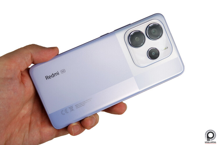

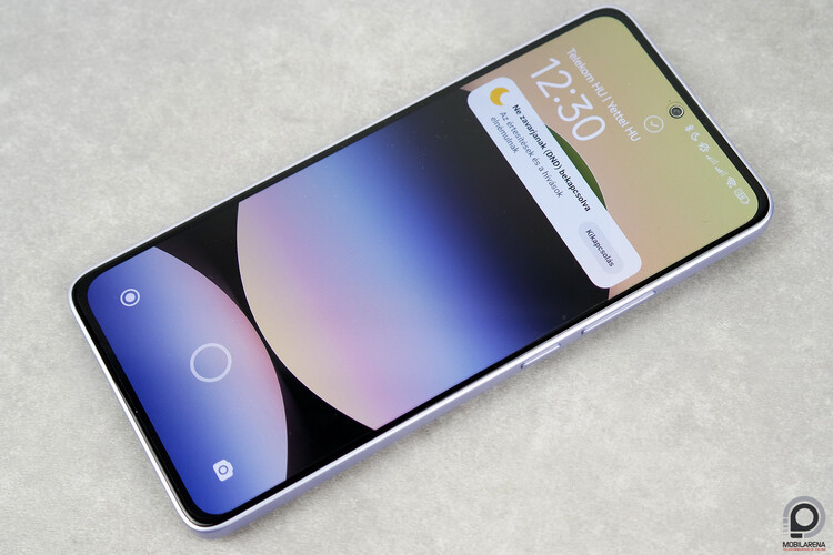

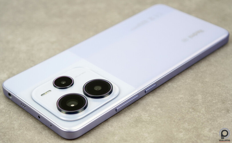

A készülékház 162,4 x 75,7 x 7,99 milliméter és 190 gramm, drasztikus változás nincs a telefon dimenzióit illetően az elmúlt évekhez képest. De elsőként a sima Redmi Note telefonok között ez a mobil már IP64-es védelmet kapott, jobban bírja a port és a vizet is. Egyéb látványosabb változás, hogy a készülékház műanyag keretén a sarkok jobban íveltek, a szintén műanyag hátlap pedig kényelmesebben simul a tenyérbe, a kerettel való találkozásánál kicsit több az ív itt is. Látványosabb a kamerasziget széleinek lekerekítése, illetve a hátlapi dizájn, ami a tesztre kapott lila modell esetén több árnyalatból állt össze. Van még fekete és zöld verzió is egyébként a telefonból.

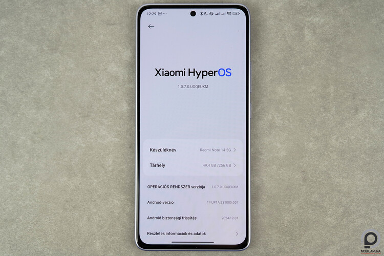

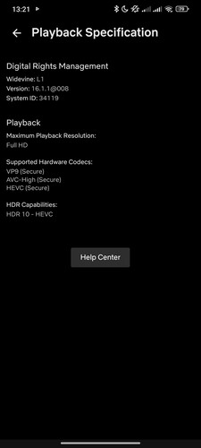

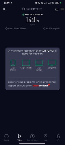

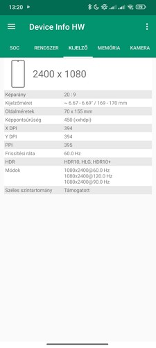

A kijelző körül többnek tűnhet a kijelzőszegély, és nem is szimmetrikus a káva. Felül és oldalt vékonyabb, alul picit vastagabb, és a sarkok íveltsége miatt ott is több marad a fekete keretből. A 6,67 hüvelykes AMOLED kijelző úgy tűnhet, a tavalyi modell, de ez nem így van. A Note 13 5G-ben 10-bites színmélységű kijelző volt 1920 Hz-es PWM tompítással, a Note 14 5G-be 8-bites színmélységű AMOLED került 960 Hz-es PWM tompítással. A felbontás változatlanul 1080 x 2400 pixel (394 ppi), a maximális frissítés 120 Hz, de támogatottak a 60 és 90 Hz-es értékek is. Az alapértelmezett frissítés 60 Hz. Megvan a panel HDR, HDR10+ és HLG támogatása, adott a Widevine L1-es biztonsági szint HD tartalom lejátszásához streaming szolgáltatók appján keresztül, a Netflixen ment a HDR is. A panelt Gorilla Glass 5 edzett üveg védi, és a maximális fénysűrűsége magasabb, mint a tavalyi modellé volt.

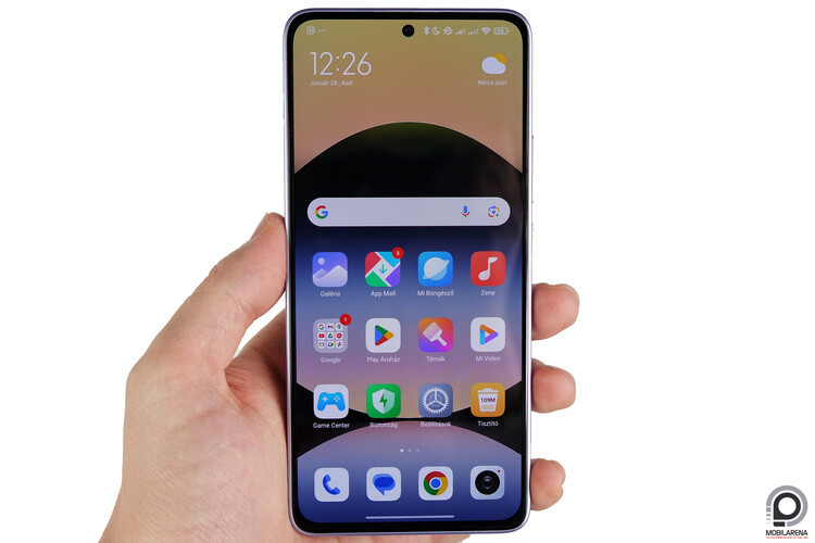

Van napfény-mód, olvasómód, állítható a színhőmérséklet, tudunk ütemezni sötét témát a HyperOS-en, van érintésre tíz másodperces időre megjelenő mindig éber kijelzés. Ezek mellett megvan a kijelzőbe integrált optikai ujjlenyomat-leolvasó is, valamint a felül-középen az AMOLED-be lyukasztott 20 MP-es előlapi kamera is használható 2D-s arcfelismeréssel a képernyőzár feloldására. A százezer forint körüli kategóriában potens ez a panel, ami furcsa volt, hogy méréseink során a pontszerű fénysűrűségre nem tudtunk magasabb értéket mérni, mint a teljes kijelzős fehér megjelenítésre. Mindenesetre elég ez arra, hogy kényelmesen olvasható és látható maradjon a kijelző kültéren is. Ha valamin változtathatnék, akkor az egy normális mindig éber kijelzés lenne, lévén nincs értesítésjelző LED sem, az órát és a bejövő értesítések ikonjait jó lenne anélkül is látni, hogy a telefont meg kelljen mozdítani vagy kocogtatni, de ezt valamiért a Xiaomi a középkategóriás mobiljaiból rendre kihagyja.

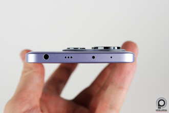

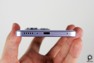

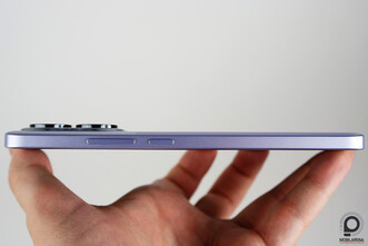

Maradt a szokásos módon a jobb oldalon a bekapcsoló- és felette a hangerőgomb, alul az USB 2-es Type-C csatlakozó, mellette a médiahangszóró. Újítás a tavalyi modellhez képest, hogy az alsó médiahangszórót kisegíti a kijelzőszegélybe épített felső beszédhangszóró, mely kapott a telefon keretén felül külön kivezetést is. Minősége közepes, de legalább megvan a sztereó. Felül megmaradt a 3,5 mm-es jack csatlakozó és vele együtt az FM-rádió (előre telepítve), plusz van infra is. Komplett csomag, megvan igazából minden, amit ezen a szinten elvárhatunk, úgyhogy nézzük, mi van a műanyag kasztnin belül!
