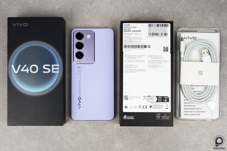

A lapos dobozban találunk a telefon mellett egy áttetsző védőtokot, egy hibrid SIM-tálcát nyitó tűt, valamint egy USB-A végű töltőkábelt. A telefon kijelzőjén pedig ott van egy védőfólia gyárilag. Jó hír, hogy akkor sem kell lemondani a dual SIM képességéről a mobilnak, ha a SIM-tálca megfelelő helyére inkább microSD-kártyát teszünk a tárhely bővítésére, mert telepíthető eSIM a mobilra.

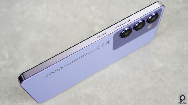

A lapos külső 163,2 x 75,8 x 7,8 vagy 7,9 milliméteren realizálódik, 185,5 vagy 191 grammal attól függően, hogy a plasztik hátlapos verziót (fekete) vagy a műbőrt (lila) választjuk. A készülékház mindkét esetben IP54-es védelmet élvez fröccsenő vízzel szemben, ennél azért találni már jobbat ilyen áron, például az új Redmi Note 14 5G-t IP64-es házzal, de százezer környékén még nem tekintjük elvárásnak a vízálló kivitelt. A kijelzőt Dragontrail DT-Star2 Plus nevű edzett üveg védi, a keret pedig alumíniumnak tűnik, de valójában műanyagról van szó.

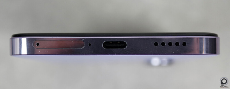

A keret balja tök üres, felül is csak egy mikrofon figyel, nincs infravörös port és nincs kivezetve a beszédhangszóró sem, pedig amúgy megszólal médialejátszáskor az alsó hangsugárzót megsegítve. Minősége gyenge, nincs mély, a sztereó szeparáció szinte nulla (inkább dual-mono a hangzás), 50% felett pedig már sivít. Sajnos nem lehet klasszikus vezetékes fülhallgatóval sem kompenzálni ezt, mert nincs 3,5 mm-es jack, az USB 2.0-s Type-C csatlakozó alul viszont OTG-képes és egy adapterrel hangot is átvisz.
Alulra került a Type-C csatlakozótól balra a SIM-tálca, van még itt egy mikrofon is. Jobb oldalon a kereten bekapcsoló gomb, felette hangerőszabályzó. Az ujjlenyomat-leolvasó optikai, ezt a kijelzőbe építve találjuk meg, és ezzel el is árultuk, hogy egy OLED panelről van szó. Az ujjlenyomat-leolvasó nem túl gyors, de megbízhatóan pontos. Van 2D-s arcfelismerés is, ami segítheti a kényelmet, mert az ujjlenyomat-leolvasó kicsit alacsonyra került.

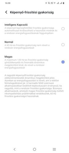

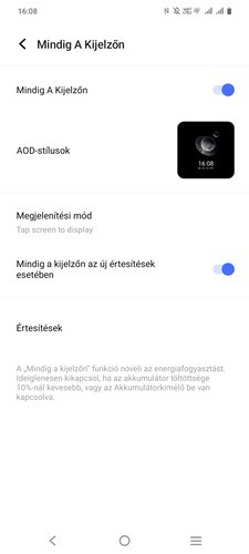

Az E4-es AMOLED kijelző támogatja a mindig éber megjelenítést is, de csak 10 másodpercig látható az óra a kijelző megérintése vagy a telefon megmozdítása után, szóval a mindig nem annyira mindig. A panel 6,67 hüvelykes, standard 9:20 az arány, a felbontás 1080 x 2400 pixel, ami 394 ppi-s képpont-sűrűséggel ekkora méretben már határvonalon van. Normál használati távolságból pixeleket nem látunk, közelről már igen. Az érintési érzékenység remek, frissíteni pedig 60 vagy 120 Hz-en tud az eszköz, de azok a tapasztalataink, hogy köztes érték nincsen, az Intelligens Kapcsoló beállítással is csak a két érték között váltogat. A Notebook Check mérései szerint a telefon kijelzője 476 Hz-es PWM tompítást használ alacsony fényerő mellett, ami a szemnek már kellemetlen.

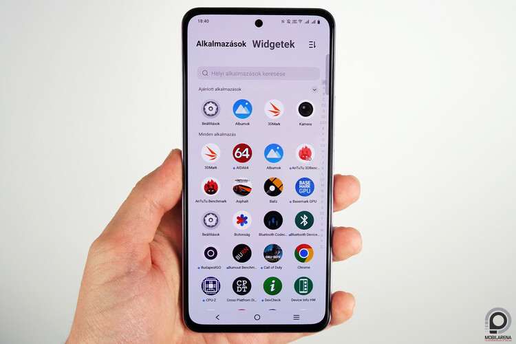

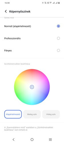

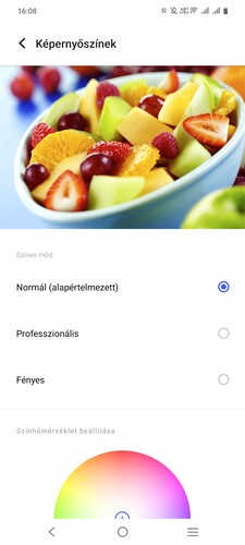

A panel fénysűrűsége átlagosnak mondható az OLED kijelzők között, viszont a Vivo által ígért 1800 nites maximum értéket sikerült mérőműszerünkkel alátámasztani pontszerű mérés során. De az egész kijelzős fehér fényerősségre mért 1000 nit feletti érték is tök jó, ezzel már kültéren kényelmesen olvasható marad majd a panel kevésbé szürke és ködös időben is. A beállítások között tudjuk a színhőmérsékletet állítani, van lehetőség ütemezni szemkímélő módot, állítható sötét téma, illetve lehet a megjelenített FuntouchOS felület ikonjainak színét, méretét, vagy az animációkat is személyes igényeinkre szabni.
A kijelzőre vonatkozó beállítási lehetőségekA kijelzőre vonatkozó beállítási lehetőségekA kijelzőre vonatkozó beállítási lehetőségekA kijelzőre vonatkozó beállítási lehetőségek A kijelzőre vonatkozó beállítási lehetőségek (forrás: Mobilaréna) [+]

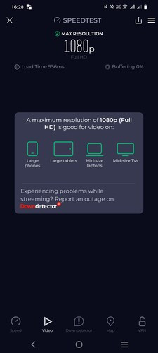

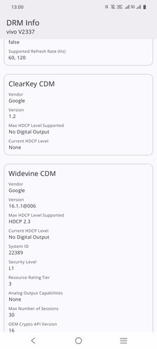

Megvan a Widevine L1-es szint, így mehet a stream nagy felbontásban, de HDR képességei nincsenek a telefonnak. Ráadásul a keret sem tökéletesen szimmetrikus, alul picit vastagabb a kijelzőszegély, mint felül.
