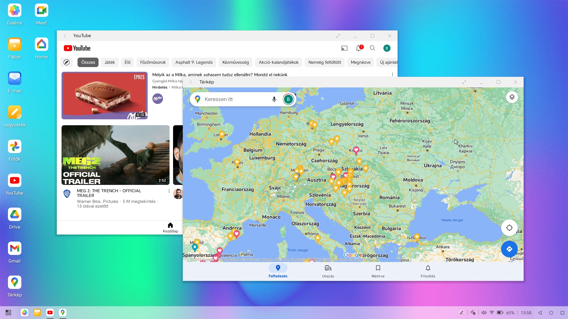

Ne feledkezzünk meg a Magic Desktop asztali kivetítésről, ami WiFi-n és DisplayPort szabványon kábelesen is működik, és ügyes elrendezést kínál nagy képernyős használathoz. Ironikus módon viszont hiába van a Chrome-nak táblagépes és asztali verziója, a Google böngésző valamiért nem érhető el a Honor asztali felületén, míg egy Samsung Internet a telepítés után igen, és azért a DeX eggyel komolyabb asztali felület funkciók tekintetében, de a Magic is jól használható. A másik opció a szimpla képernyőtükrözés.
