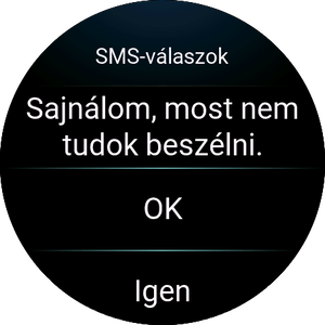

Ezeket a Venu 3 kezeli a legjobban a Garminnál: az ékezetek és az egyszerű hangulatjelek kirajzolása mellett egy-egy kép is megjelenhet, amennyiben az a telefon értesítési paneljén is felbukkan. Mondjuk a Messenger nem ilyen, így a chat ablakban küldött képanyagért továbbra is a mobil után kell nyúlni. Az előre definiálható válaszok mellett mostantól számbillentyűzettel is gépelhetünk egyéni választ, ami tök jó, az értesítések törlésére és bezárására pedig jól reagál a telefon. A válaszadás csak Androidon érhető el. A hívásfogadás igen hasznos, ha hegyi vagy vízitúra közben el van csomagolva a telefon, viszont a maximumon is közepes a hangerő és a minőség, hogy csak csendes környezetben legyen hatékony a kihangosítás. A hívást a tárcsázóval vagy több tucat kedvenc névjegy megadásával az óráról is indíthatjuk, a hangszóró pedig kapóra jön edzések közben és a csipogásnál kellemesebb hangjelzésekkel. A rezgőmotor kellően erélyes közepes állásban és még határozottabb erősre állítva.

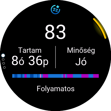

A widgeteket függőlegesen görgetve érjük el, rengeteg test-, edzés és általános adatot megjelenítve. Például az alvás részleteit, amit hatékonyan elemez az óra és ügyesen ismeri fel a jobb-rosszabb szakaszokat, illetve a szundikálást. Szöveges tanácsot is kapunk az alvásedzőtől, elérhető az éjjeli HRV állapot és megvan a hasznos reggeli összefoglaló, az iménti adatok mellett az időjárás, a testtartalék (body battery) és a közelgő naptáresemény kijelzésével. Drágább Garminon mondjuk az összefoglaló is többet tud például az edzésre való felkészüléssel és a napi edzéstanáccsal.
