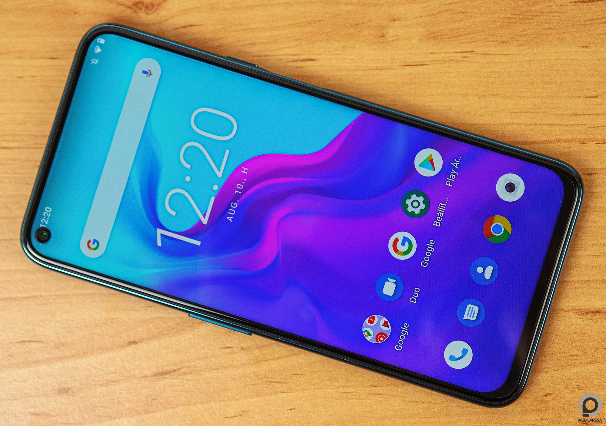

A 157,05 x 76,44 milliméteres előlapon ráadásul alig maradt káva a 6,4”-es, 1080 x 2310 pixeles IPS panel körül, és a 32 megapixeles kamerának is legfeljebb a felbontása nagy, a vájata szerencsére kicsi. A színekre és a betekintési szögekre nem lehet panasz, a sarkoknál viszont látható némi árnyékhatás, árnyékba húzódva – napfény alatt ugyanis a tartalmakból nem sok látszik. Egész képernyős gesztusvezérléssel és opcionális sötét móddal mindenesetre jól teszi a dolgát a panel, és az érintési érzékenység mellett a rezgőmotor erőssége is rendben.
A kávák minimalizálásával a beszédhangszóró annyira apró lett, hogy csak közelről lehet megpillantani, a fénymérő és a közelségérzékelő pedig konkrétan a 8,5 milliméteres felső oldalélre került, ami nem feltétlenül ideális telefonálás közben – nem is mindig sötétült el a képernyő az X30-at fülhöz nyomva. A 193 grammos, meglehetősen vaskos telefonon mindenesetre pont ujjra esik a bekapcsoló és alatta a mélyre süllyesztett, fürge ujjlenyomat-olvasó jobbra, akárcsak a hangerőszabályzó balra. Az utóbbi felett hibrid dual nanoSIM / microSD tálca tolható ki a csomagolásban rejtett tűvel.
A dobozka egyébként még töltőfejet, az alsó porthoz passzoló Type-C - USB-A kábelt, átlátszó tokot, valamint leírást rejt – a fólia gyárilag az X30-akon pihen. Szó, mi szó: a lefele sötétedő, türkizkék festés jól áll a telefonnak, a Cubot felirat nem csillog tolakodóan, a 48 + 16 + 5 + 2 + 0,3 megapixeles kamerarendszer pedig sok funkciót sejtet – csak nehogy megint sokk legyen a vége. Egy dolog határozottan hiányzik a műanyag házról: hiába keresi az ember a jack kimenetet felül vagy a monó hangszóró környékén alul, ilyesmi nincs az X30-on, sem pedig átalakító a csomagolásban. A 4200 mAh-s telep nem cserélhető.

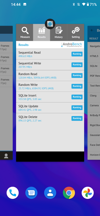

Teljesítmény-teszt (a táblázat szétnyitható) | ||||||
Benchmark | HTC Desire 20 Pro | Redmi 9 | HTC Desire 20 Pro | TCL 10L | Redmi Note 9S | Samsung Galaxy A51 |
Rendszerchip | Snapdragon 665 | MediaTek Helio G80 | Snapdragon 665 | Snapdragon 665 | Snapdragon 720G | Exynos 9611 |
Geekbench 5 (single/multi) | 310 / 1346 pont | 327 / 1326 pont | 310 / 1346 pont | 304 / 1346 pont | 569 / 1779 pont | 333 / 1125 pont |
GFXBench Car Chase onscreen | 6,4 fps | nem futott le | 6,4 fps | 5,9 fps | 15 fps | 8,6 fps |
GFXBench Car Chase offscreen | 7,2 fps | nem futott le | 7,2 fps | 7,2 fps | 18 fps | 6,5 fps |
GFXBench Man. onscreen | 18 fps | nem futott le | 18 fps | 17 fps | 37 fps | 20 fps |
GFXBench Man. offscreen | 19 fps | nem futott le | 19 fps | 19 fps | 42 fps | 19 fps |
AndroBench Sequential Read | 303,71 MB/s | 293,33 MB/s | 303,71 MB/s | 224,28 MB/s | 495,78 MB/s | 487,48 MB/s |
AndroBench Sequential Write | 189,20 MB/s | 242,17 MB/s | 189,20 MB/s | 157,21 MB/s | 213,98 MB/s | 189,85 MB/s |
AndroBench Random Read | 71,82 MB/s | 81,82 MB/s | 71,82 MB/s | 70,65 MB/s | 133,53 MB/s | 119,22 MB/s |
AndroBench Random Write | 54,57 MB/s | 63,19 MB/s | 54,57 MB/s | 57,27 MB/s | 122,53 MB/s | 126,53 MB/s |

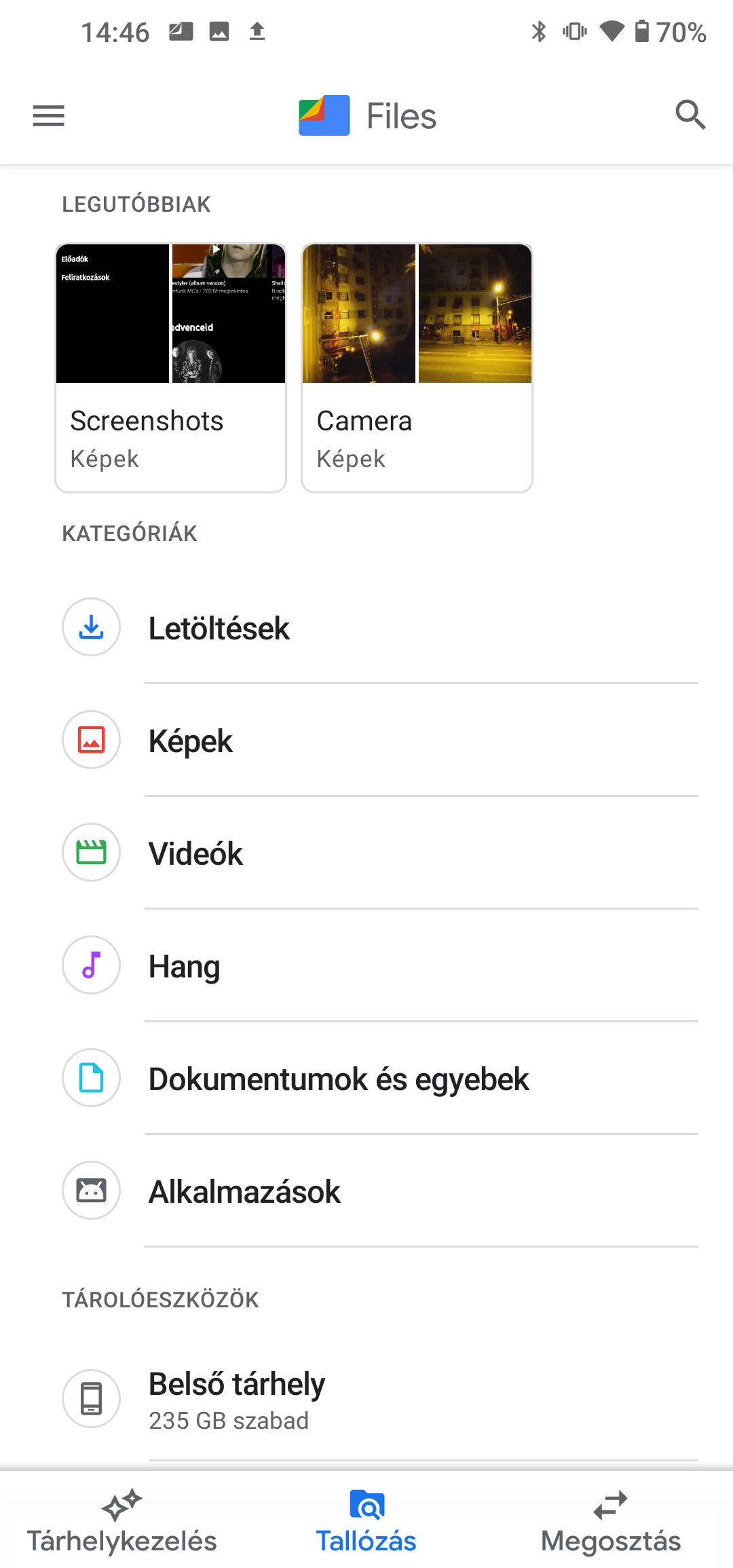

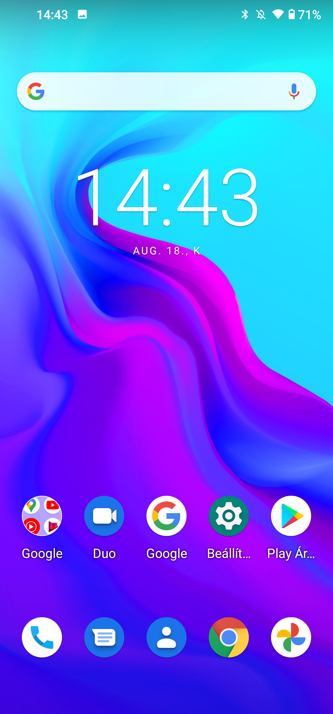

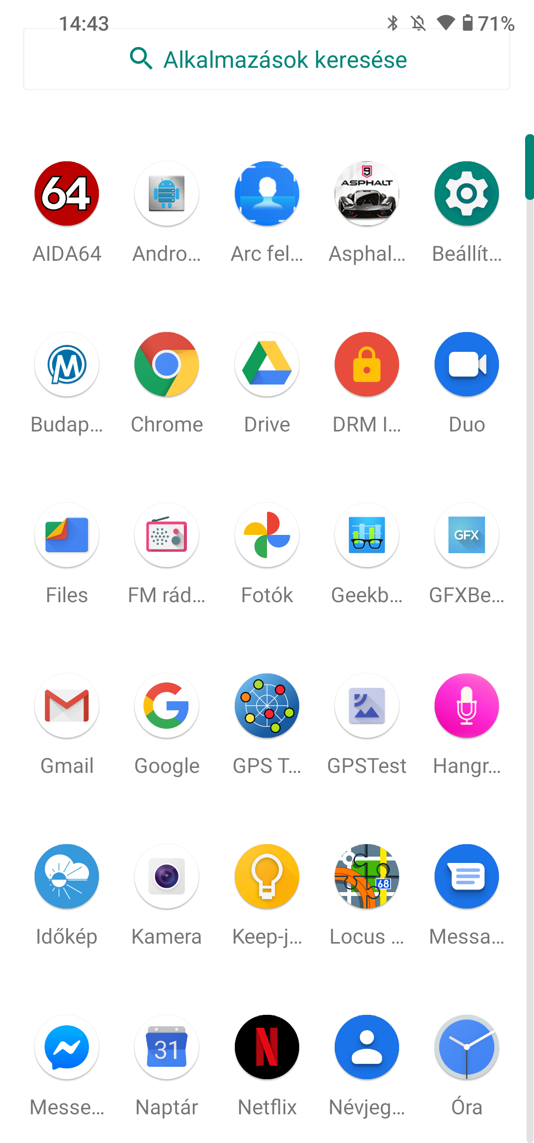

A RAM és a tároló viszont igazán bőséges (6/128 vagy 8/256 GB) és bővíthető (microSD), úgyhogy a multitasking nagyjából rendben, az alkalmazásokhoz pedig ott a Play Áruház teljes tárháza, ezt a márkát ugyanis a Trump-adminisztráció (még) nem zárta el a Google szoftverektől. A magyarítás is többé-kevésbé összejött néhány humorosabb fordítási bakival, egyébként pedig alig nyúltak a vegytiszta Android felületbe.

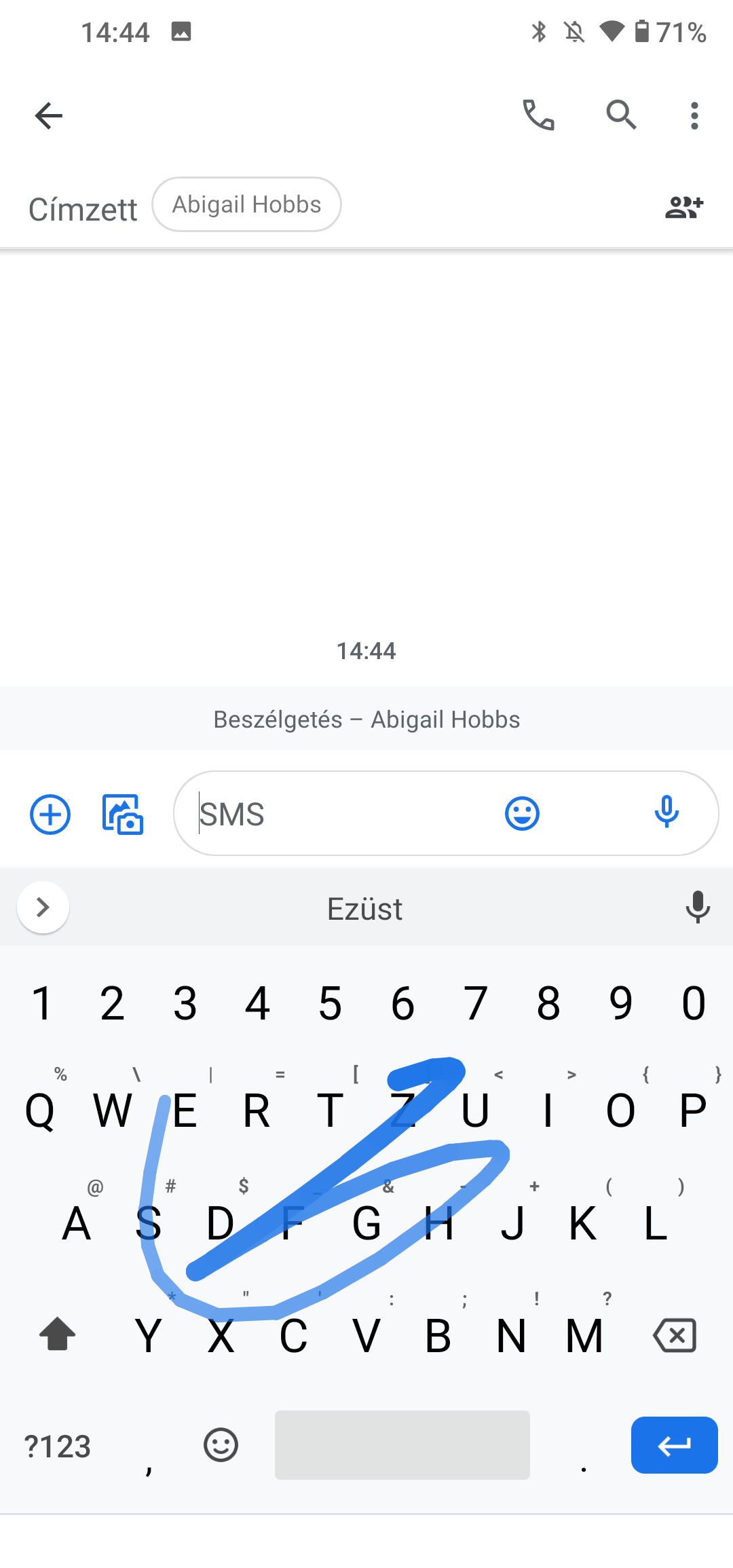

Azért van pár gesztusfunkció, mint a kamera gyorsindítás, hatékonyan működik a teljes képernyős vezérlés és jól áll az IPS panelnek a sötét mód. Máskülönben csupa ismert appba fut az ember, így a jól használható tárcsázóba és telefonkönyvbe, a Gmailbe, a Chrome-ba és társaikba. Ami pedig kimaradt, azt a hivatalos Google Áruház mellett egyéb forrásból is megpróbálhatjuk beszerezni – például a Fortnite-ot, ugyebár.

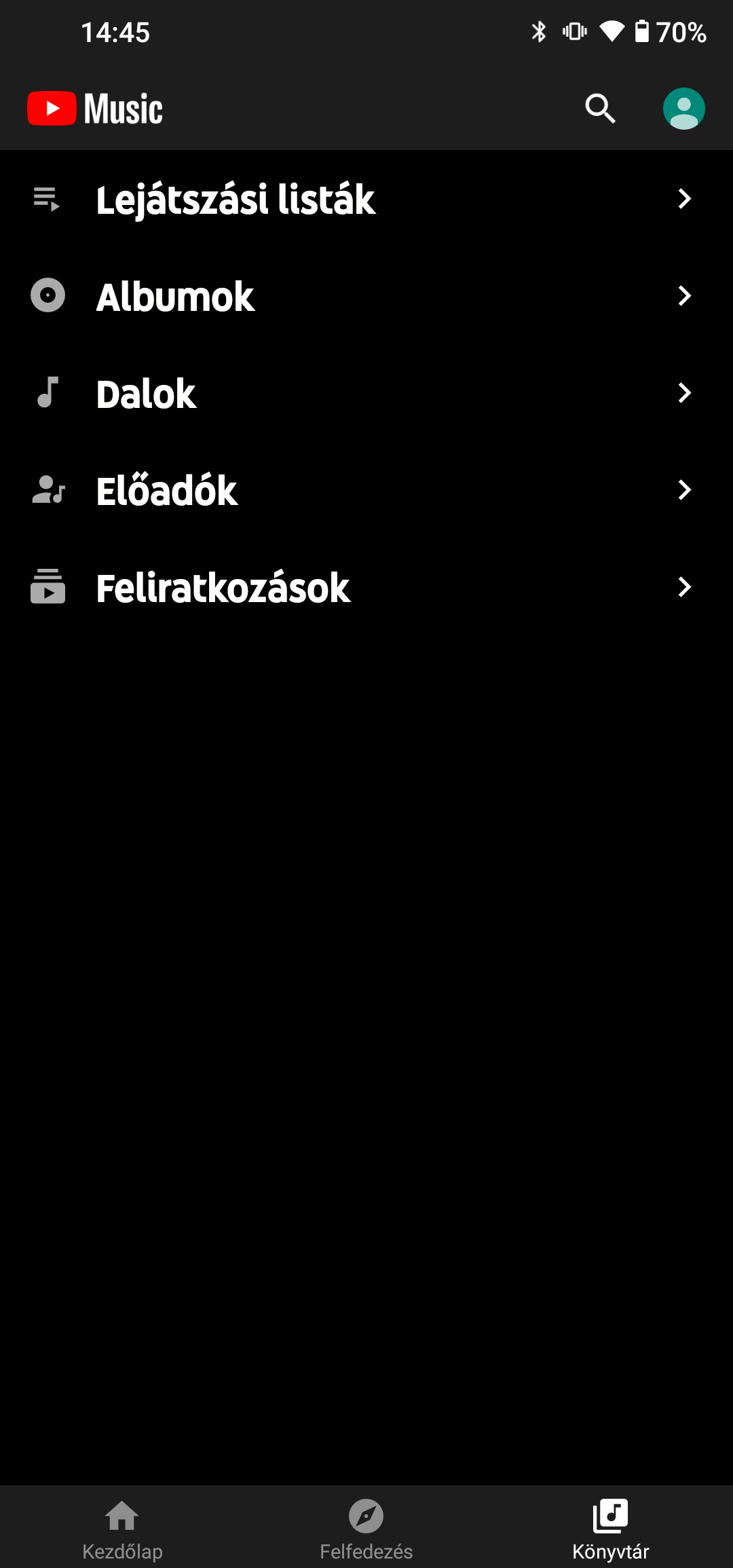

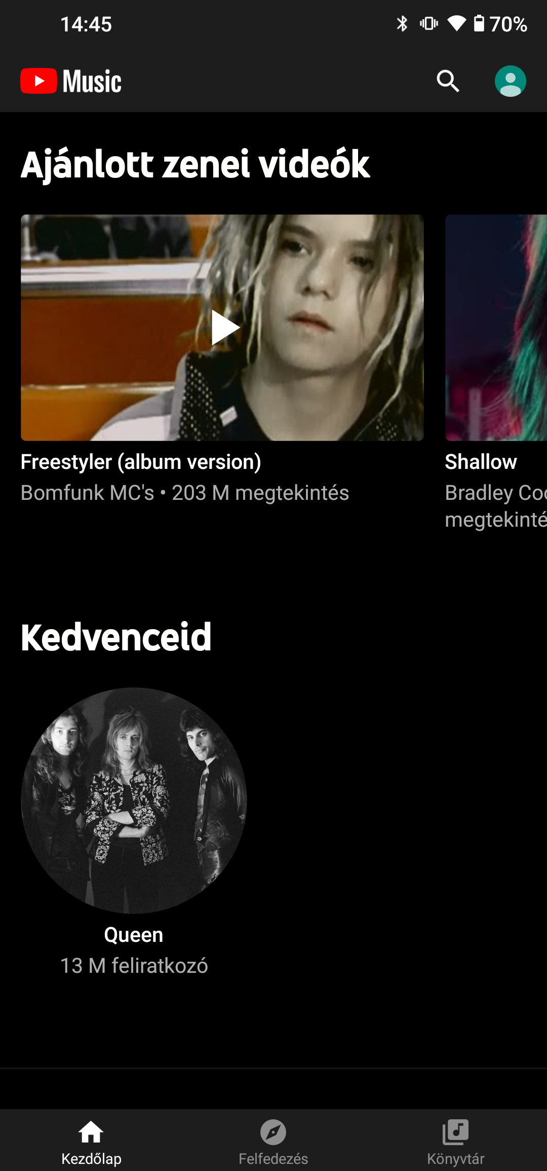

A Play Zene nyugdíjazásával nem maradt értelmes zenelejátszó vegytiszta Androidon, a YT Musicot tehát éppúgy érdemes valami sokkal használhatóbbra cserélni, mint a Galériát, mint videolejátszót, és akkor nem lesz gond a formátumokkal. 4K és HDR videó lejátszásával azért ne nagyon próbálkozzunk és a Widevine L1 minősítés sincs meg, így ugrott a HD streaming a Netflix vagy a Prime Video esetében. Jack kimenet sincs, saját átalakítóval pedig közepes minőségű hang jut a régi típusú hangleadókra. A hangszóró monó és átlag feletti hangerővel szól, amihez még egy kis tér is társul. Csak azért kár, hogy a középszintet sem üti meg a zúgós, zörejes minőség, azt viszont nem mondhatom, hogy ezen meglepődtem.
