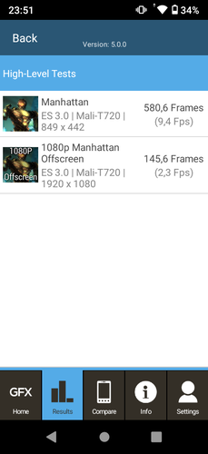

GFXBench Man. onscreen 9,4 fps 19 fps 20 fps 20 fps 18 fps 37 fps
GFXBench Man. offscreen 2,3 fps 11 fps 11 fps 10 fps 11 fps n/a

A beköltözési időszak alatt - amikor sok háttérfolyamat fut, minden frissül és/vagy szinkronizál - tényleg az illusztrálja leginkább a rendszersebességet, hogy megérintettem a Cuboton egy beviteli mezőt, eszembe jutott, hogy mérni kéne, mennyi idő alatt jön fel a billentyűzet: komótosan felmarkoltam az asztalról a saját mobilomat, feloldottam, megkerestem az órát, átléptem a stopper-oldalra, és pont mire elindítottam volna, már meg is jelent a Note 7 kijelzőjén a jól ismert Gboard. Eleinte tényleg minden nagyon lassú volt, borzasztóan akadt minden animáció és görgetés, aztán ahogy szépen összeállt minden, úgy lett egészen vállalható a rendszersebesség. Nyilván kell hozzá türelem, a kisebb akadozások pedig konstans feature-ként lesznek jelen az életünkben, de az alapvető szoftvereket használva megszűntek azok a több másodperces várakozások, amik az első néhány órában voltak jelen.

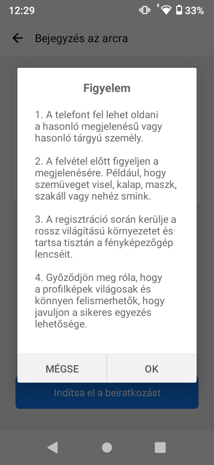

Biometrikus azonosítóból az arcfelismerés jut, ami rettenetes, gépi fordítós magyarsággal elmondja, hogy tökéletes fényviszonyok között tud csak jól működni, és korántsem lehetetlen átverni, de ez a 2D-s rendszerű, gyengébb szelfikamerás mobilok körében nem is meglepő, az már sokkal inkább, hogy milyen szintre emeli a lassúság fogalmát. Ezt a lehetőséget tényleg csak a legtürelmesebbeknek ajánlom, még a Note 7 jellemző beviteli késedelmével együtt is mindig hamarabb tudtam bepötyögni egy négyjegyű PIN-kódot, minthogy az arcomat felismerve oldjon a rendszer, ráadásul a hatékonyságát az is remekül fémjelzi, hogy egy pozícióban, bármiféle fejmozgatás nélkül rögzíti az arcunkat. Egyébként, ha az ember kivárja, akkor nagyjából tényleg mindig felold, de ez jelen esetben sovány vigasz.

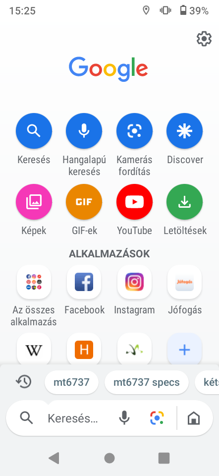

Ennél egyszerűbb Android kezelőfelületet egyébként tényleg aligha lehet elképzelni, nincs külön keresőoldal, csak a fenti keresősáv, hangfelismerés és Google Lens társaságában, alatta pedig óra, parancsikonok, balra-jobbra lapozható kezdőoldalak. Alulról felfelé csúsztatással kapunk teljes alkalmazáslistát, ami gyárilag elég visszafogott, de azért Chrome, Drive, Duo, Fájlékezelő, FM-rádió, Galéria, Gmail, Diktafon, Üzenetkezelő, Naptár, Óra, Play Áruház, Segéd, Filmek és TV van, sőt, még YouTube és YT Music is, szóval a legszükségesebb dolgok adottak. Ami számomra továbbra is furcsa, hogy a Play Áruház még mindig nem kapott egyszerűsített alkalmazásokra optimalizált felületet, így a kezdőoldalon továbbra is 1,9 GB-os Call of Duty, és egyéb, a mobil tartományaitól dimenziókra lévő szoftverek ajánlkoznak nekünk, amikkel nyilván próbálkozni sem érdemes. Persze ha az ember, tudja mit kell keresni, akkor sok alkalmazáshoz megvannak a Lite verziók, a Facebook és a Messenger Lite például tényleg korlátozott funkcionalitással, de legalább használhatóan működik.

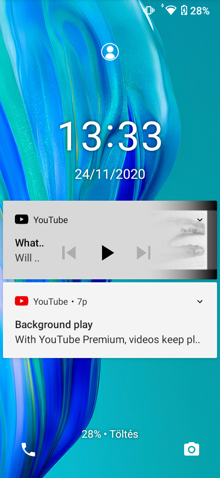

3100 mAh kapacitású az akkumulátor, ez egy ilyen készülék esetén nyilván többnapos üzemidőre elegendő, mi egy óra YouTube-használattal, közepes fényerővel, és szintén középre állított fülhallgatós hangerővel kevesebb mint 10%-ot merítettünk rajta, tehát jó eséllyel kijönnek 4-5-6 órás kijelzőidők a napi használat jellegétől függően, szintetikus offline teszttel akár jóval több is esélyes. Ami fájdalmas, az a töltési idő, szimpla 5W-os adapterekhez képest is nagyon lassan vette fel a töltést, nálunk a teljes töltési idő 7 óra körül volt, a mobil becslése pedig ennél még rosszabb, gyári töltőfejjel is 10 órákat prognosztizál még 30%-os állapotról is.
