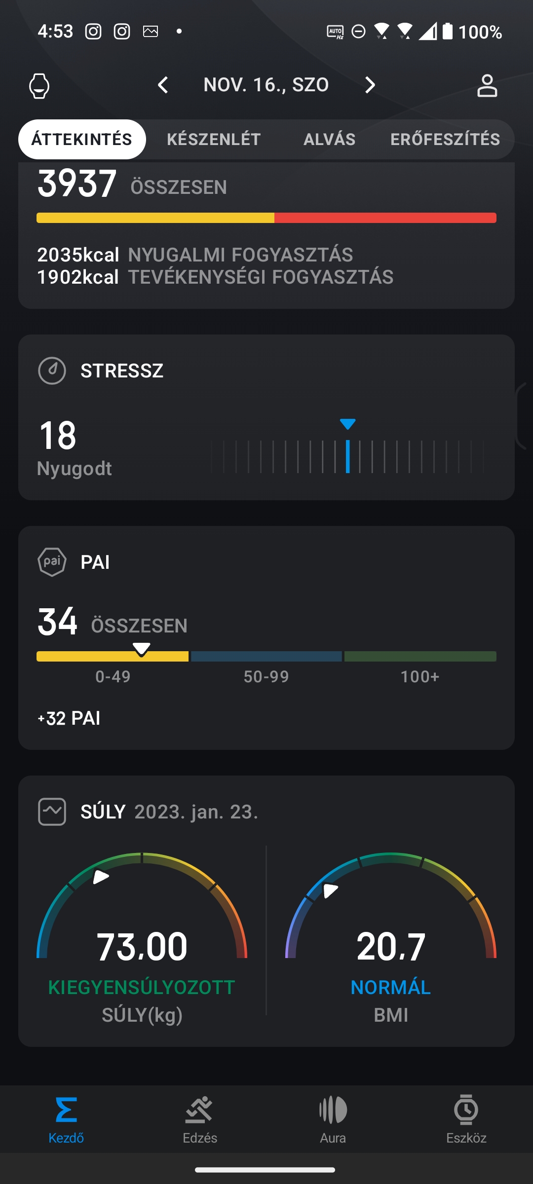

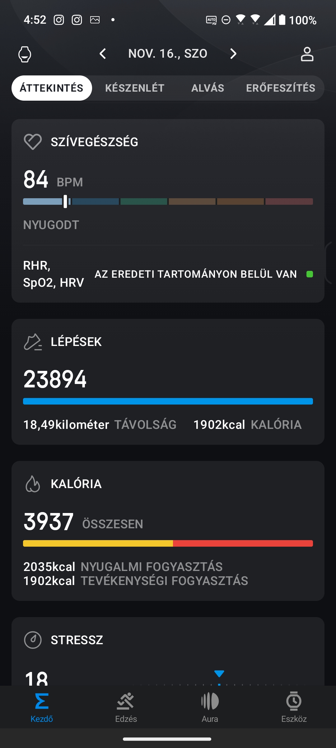

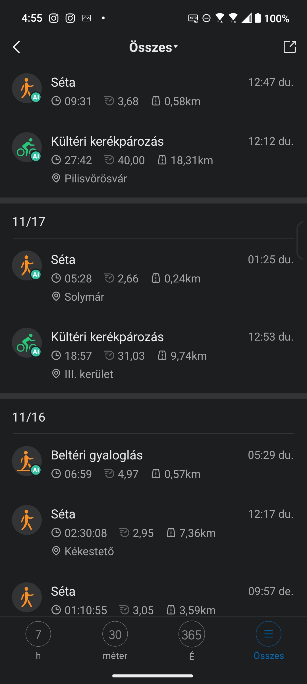

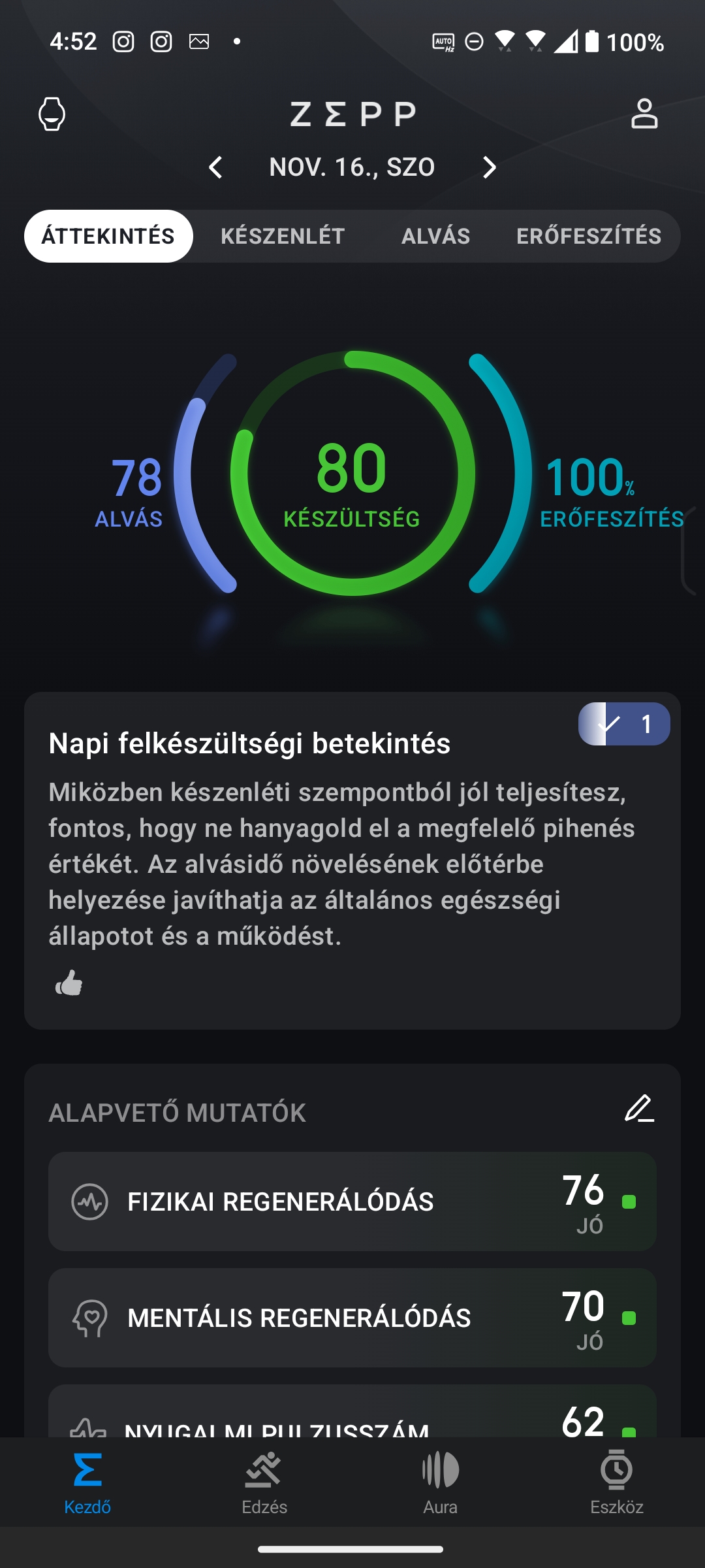

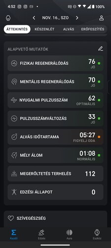

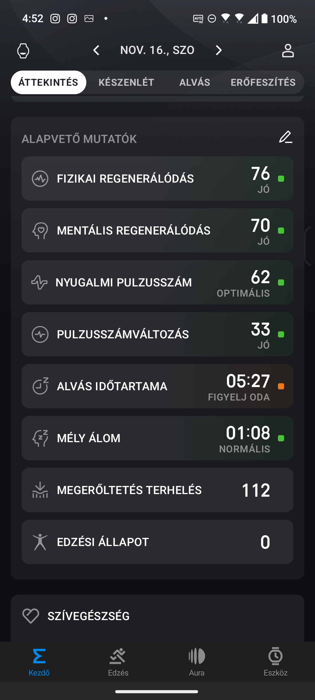

A frissített Zepp alkalmazás főoldala tele van a legfontosabb adatokkal, melyeket az óra gyűjt és számol használata közben, minden középpontjában pedig a Készültség pont áll. Ez alvásunk, pulzusunk, megtett lépéseink, stressz-szintünk, elégetett kalóriáink és PAI (személyes aktivitási pontszámunk) alapján jön össze. Ha az a kérdés, hogy megbíznék-e benne, nem mernék egyértelmű igent mondani. Az egyik hétvége során a Kékesen túráztunk több mint tíz kilométert, aznapra számolt nekem 80 pontot készültségre az óra 100%-os erőfeszítés mellett, majd a következő napra adott 85 pontot edzési felkészültségben, ami érzésre egyáltalán nem volt meg. Ugyanígy nem bíznék az automata edzésfelismerésben sem, ez tízből négyszer biztosan pontatlan volt a teszt alatt: autóban ülve karomon háromszor kezdett el magától kültéri biciklizést rögzíteni a T-Rex, a kültéri és beltéri sétákat pedig rendszerint keverte. Előbbi azért furcsa, mert ugye vezetni egész más mozgás, mint bringázni, utóbbi pedig azért, mert egyébként a GPS ha kézzel indítottam a megfelelő típusú edzés követését pontosan követte a megtett útvonalat.

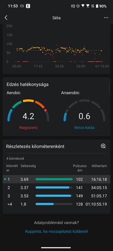

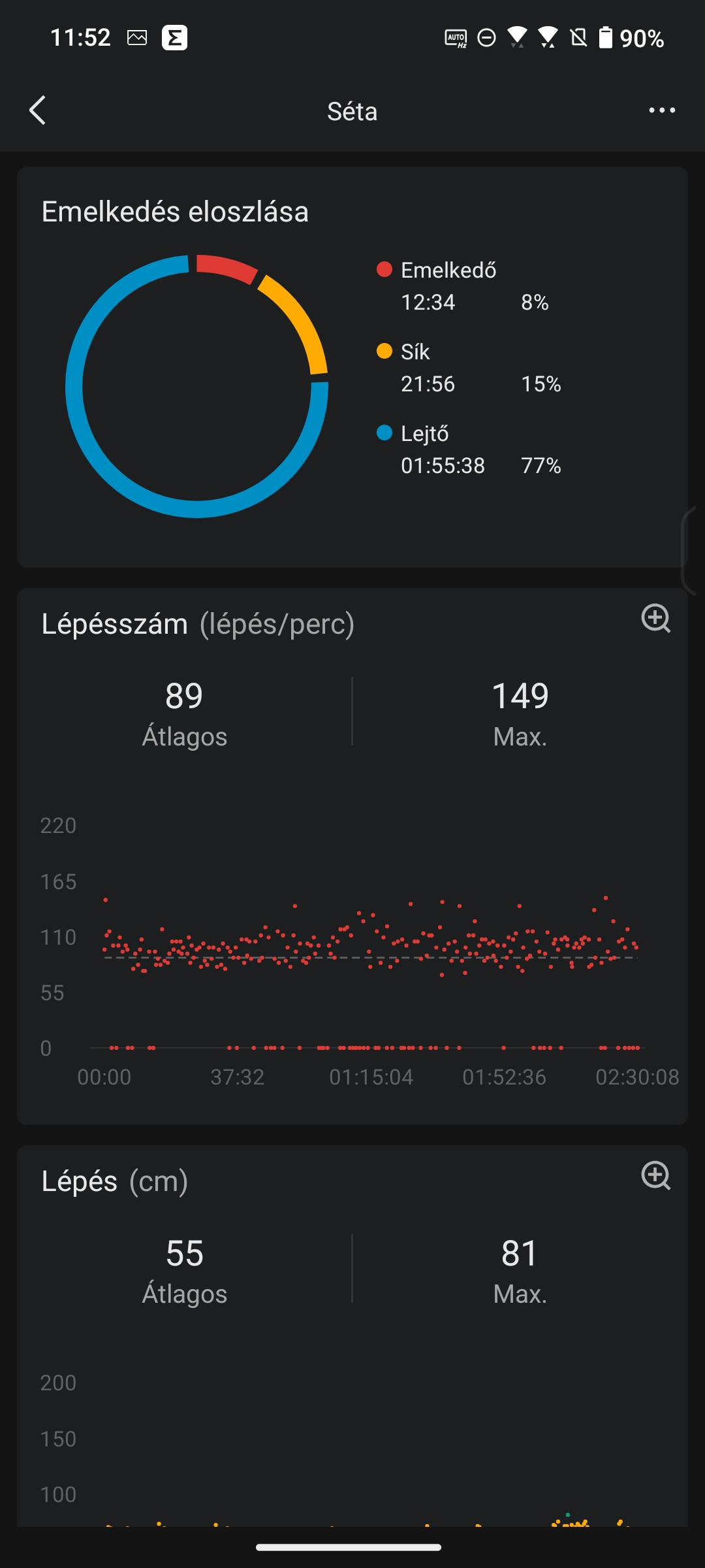

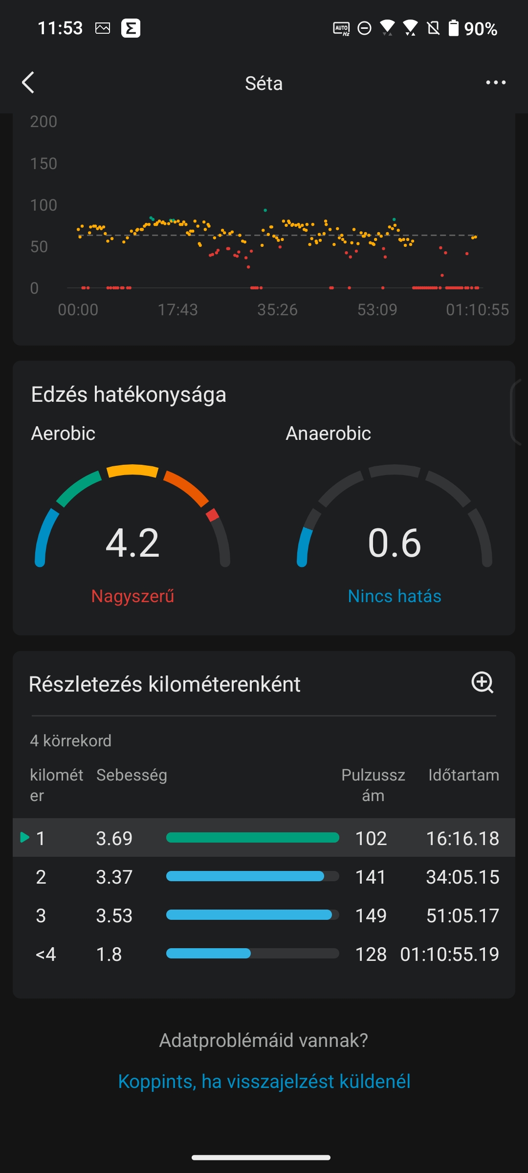

Csatlakoztathatók a T-Rex 3-ra kiegészítők (pulzuspánt, edzőtermi gép), de csak Bluetooth, az ANT+ nincs támogatva. Mivel rögzített edzéseink exportálhatók GPX-ben, kerestem a GPX-import lehetőségét is, de nem találtam. Végül az lett a megoldás, hogy ha nem az Android natív fájlkezelőjét, hanem egy harmadik féltől származót használunk, akkor abból meg tudjuk nyitni a Zepp-ben a GPX-et (vagy TCX-et, KML-t is), és olyankor le tudjuk menteni edzésnek. Navigálni az OpenStreetMaps-ra rajzolt útvonallal, kanyaronként nyíllal vagy szöveges értesítéssel tud az óra, a T-Rex 3-on telepített térkép keresni és útvonalat tervezni nem tud. Aktivitás közben gombostűket le tudunk szúrni egy-egy adott ponton és oda képes visszanavigálni minket az óra, illetve arra is figyelmeztethet, ha letértünk a kijelölt útról.

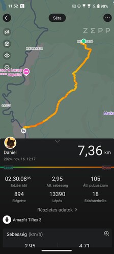

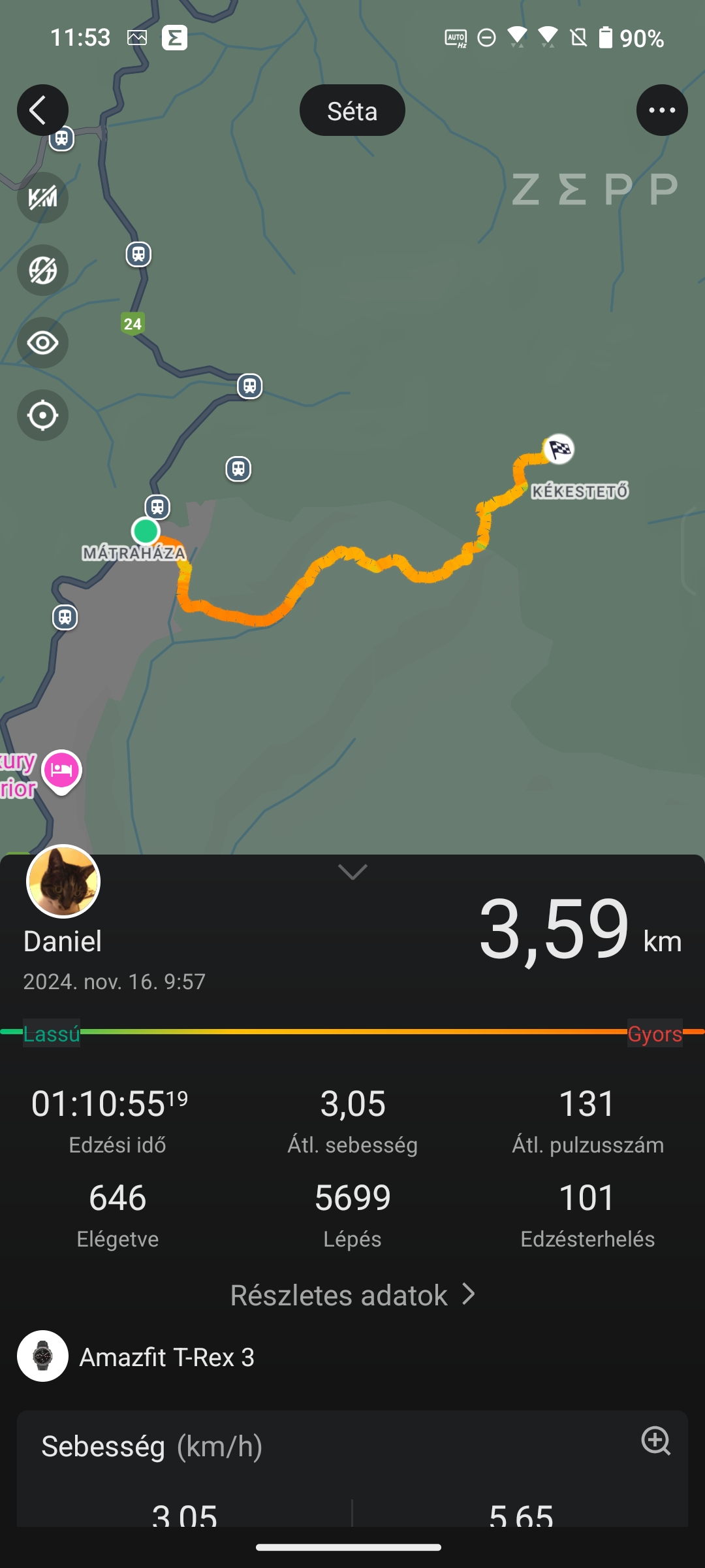

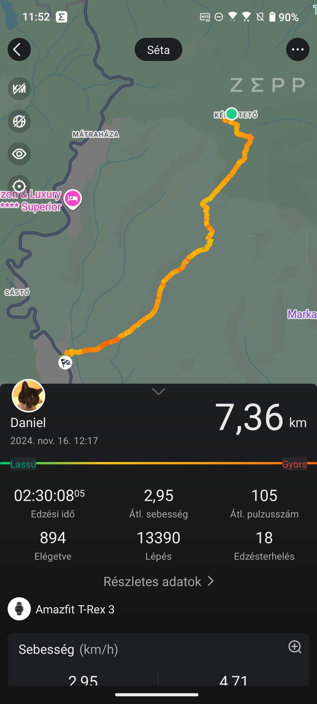

A beépített GNSS-vevő kétsávos, támogatja a GPS, GLONASS, Galileo, NavIC, QZSS és BeiDou műholdas rendszereket. Be lehet állítani az órán, hogy a pontosság vagy a gyorsaság a fontosabb, hogy egy- vagy kétsávos kommunikációt szeretnénk-e. Tapasztalataim szerint a helymeghatározás gyors és pontos, referenciaként egy Garmin Vivoactive 4-et és egy Galaxy Watch6 Classic órát használtam. A T-Rex 3 a megtett útvonal tekintetében remekelt, városi és erdei környezetben egyaránt, városban pontosan rögzítette azt is, hogy az út melyik oldalán található járdán sétáltam. Nem tökéletes azért, 1-2 méteres kilengéseket látni a megtett útvonalon magas épületek között, de ez még hibahatáron belül van. A megtett útvonalunkat elmenthetjük a Zepp alkalmazáson belül is pályaként, nem feltétlen szükséges a GPX-export, ez például futás mellé jól jöhet.

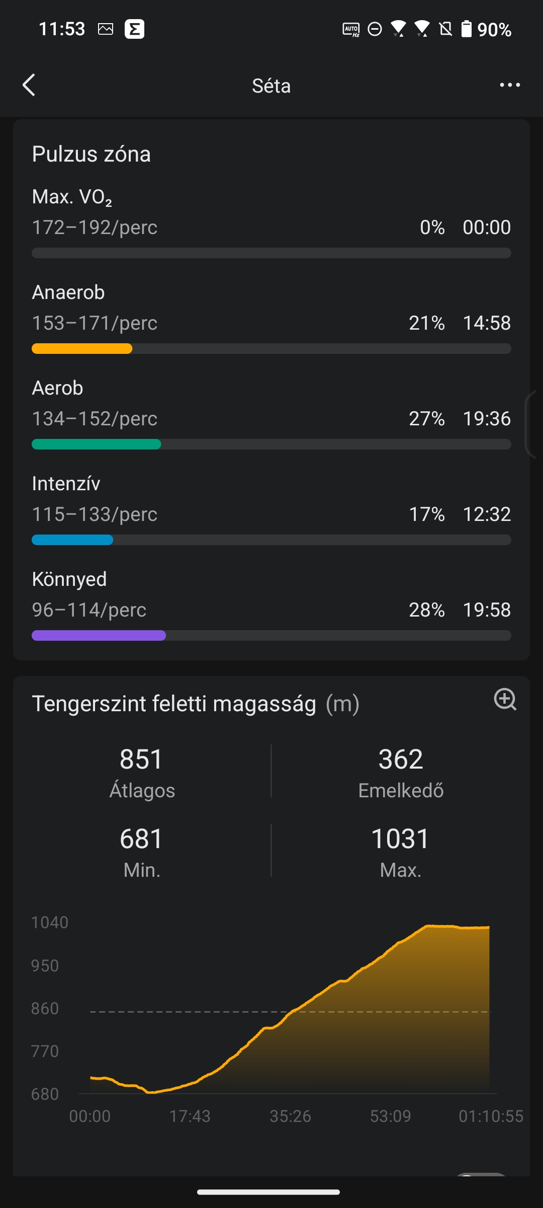

A pulzust pontosnak találtam az említett Garminnal összevetve, az SpO2-szintet viszont a T-Rex rendszerint alámérte a Garminhoz és gyógyszertári véroxigén-szint mérőhöz képest is. A pulzus változását viszont sikerült pontosítani a T-Rex 2 óta, tapasztalataim szerint nincs meg az elődmodellben látott késés az órában, pontosan és ügyesen követte a szívritmusomat. Ez azért is jó, mert be tudunk állítani a Zepp alkalmazásban egyéni edzéseket, ahol meg tudunk adni pulzuszónákat, melyekhez értesítést tudunk hozzárendelni.

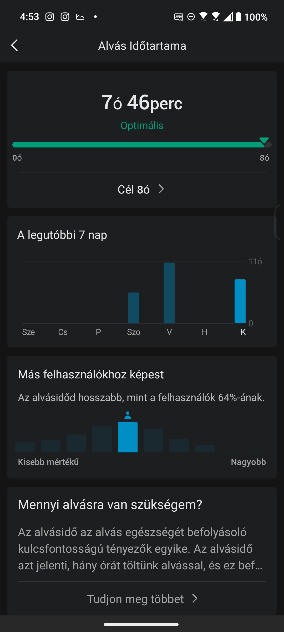

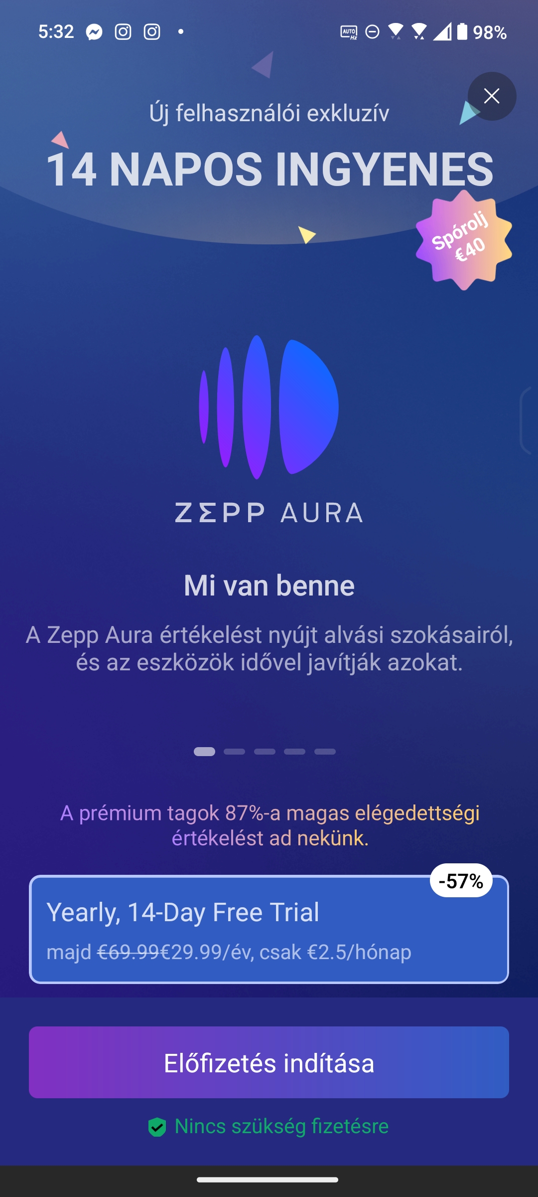

Szintén pontosnak tapasztaltam az alváskövetést, a kanapén tévézést még nem rögzítette a T-Rex, ebbe pedig a Garminom rendszerint belezavarodik. Az alvásadatok kielemzésének részletessége viszont függ attól, hogy van-e Aura előfizetésünk, az esetleges rendellenességekre történő figyelmeztetés ugyanis fizetőablak mögé van zárva. Ugyanígy a Zepp Edző egyes Premium felirattal jelzett funkciói (például a chatbot része, vagy a felhasználói adatok alapján megalkotott személyre szabott útmutatás) is előfizetéses modellre épülnek, aminek az ára a kéthetes próbaidőszak után a cikk írásakor jelenleg 30 euró / év, de egyébként 70 euró / éves árat jelez az alkalmazás. Őszinte leszek, a tesztben korábban felsorolt szoftveres pontatlanságok (beszédfelismerés, edzésfelismerés) után én nem érzem úgy, hogy fizetnék még pluszban az Amazfitnek ezekért az algoritmikus elemzésekért. És itt is ugyanúgy elítélem a megvásárolt termék funkcióinak paywall mögé zárását, mint a Pixel Watch 3 esetén.

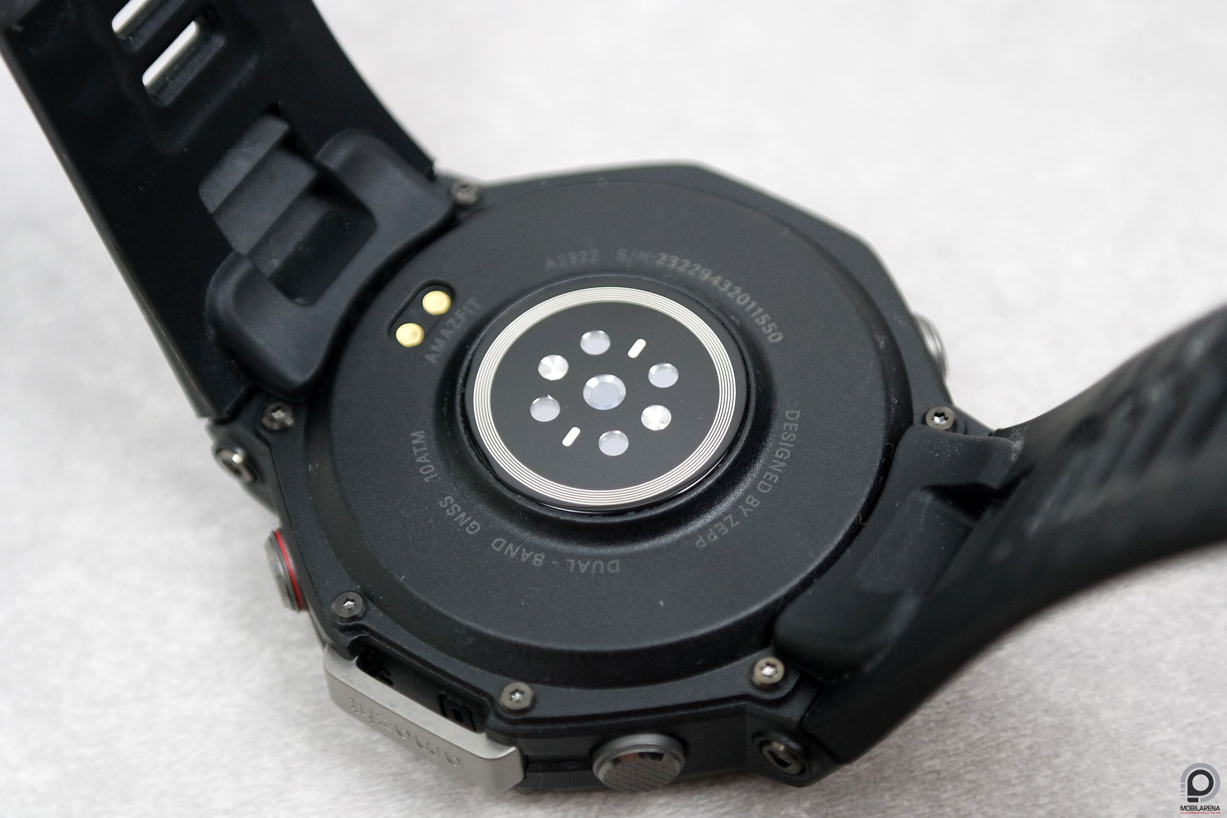

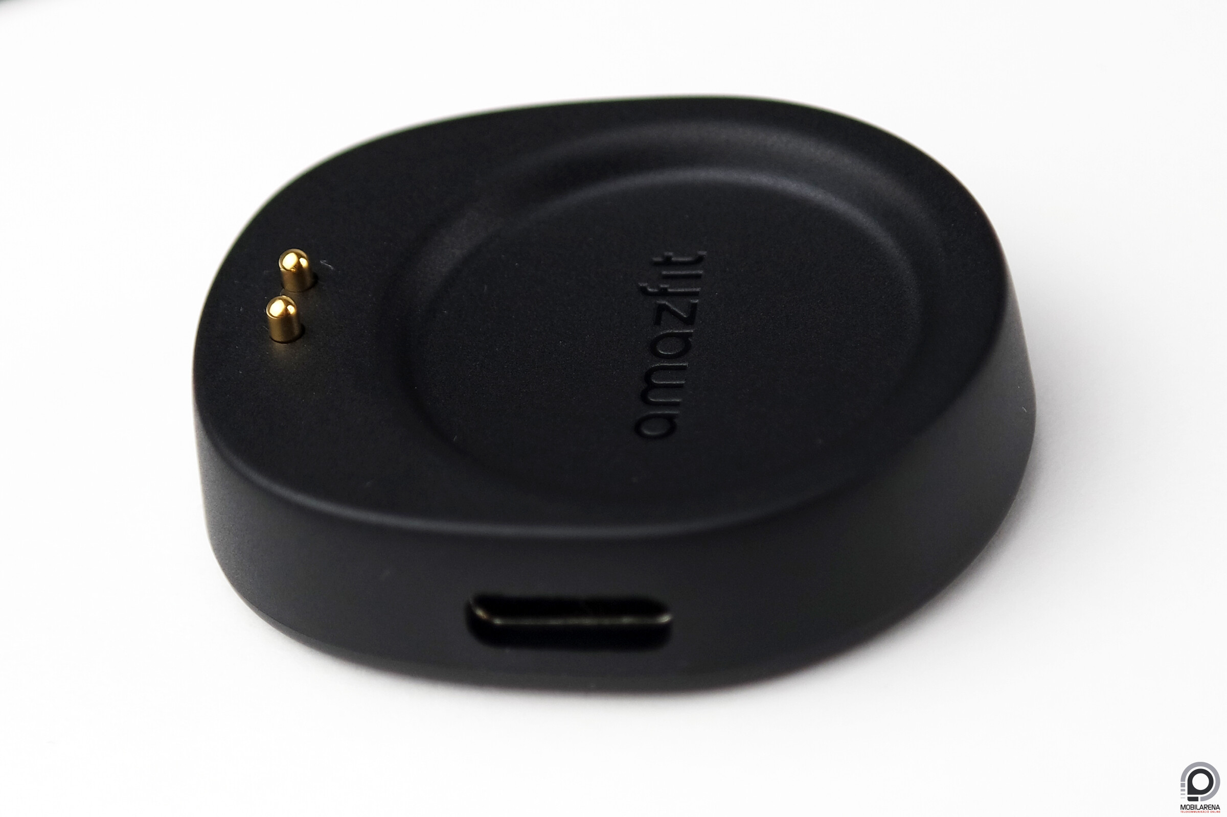

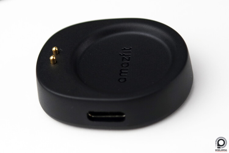

Elégedett vagyok az óra üzemidejével. Nagyon. Amikor megérkezett a tesztmodell, feltöltöttem 100%-ra, most 10 nappal később 31%-on van a telep úgy, hogy bekapcsoltam az AoD-t, illetve a gyári beállításokat átállítottam és minden mérési opciót a lehető leggyakoribb értékre kapcsoltam. Egy hétvégén, ahol az óra úgy végzett több órányi GPS-es mozgáskövetést, hogy közben a telefonról le volt választva alig merült 20%-ot, pedig alvás közben sem vettem le. Ez kifejezetten jónak tűnik, az Amazfit által ígérteket teljesíti az óra. A 700 mAh-s akkumulátor egyetlen gyenge pontja, hogy egyedi mágneses töltője van két pogo pines csatlakozóval, így nem lehet Qi vezetékmentes töltővel ellátni árammal. A teljes töltés a gyári töltővel három óra körül kell legyen, a dobozban csak a mágneses fejet kapjuk, amibe bármilyen Type-C USB-kábelt be tudunk dugni.
Az óra töltője
Az óra töltője [+]
