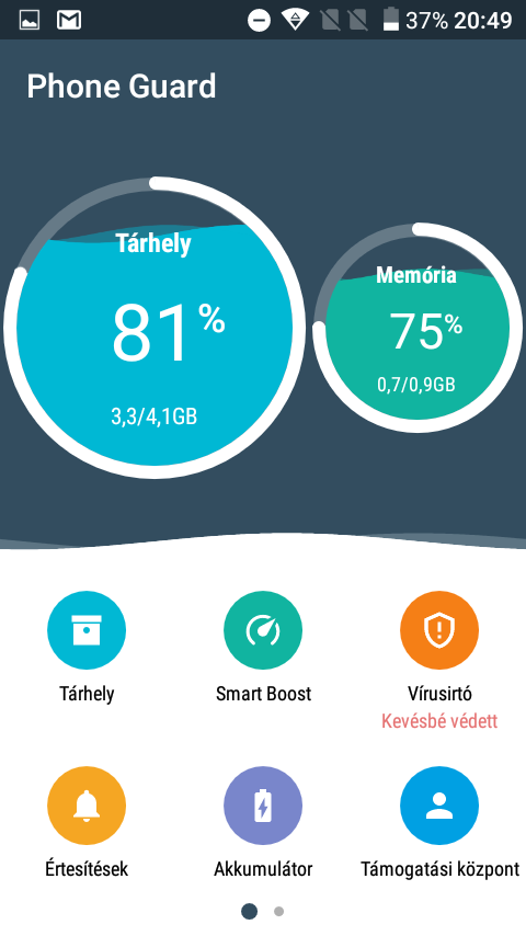

Nem hangsúlyoznánk ennyire a hardver gyengélkedését, ha nem ismernénk a sokkal fürgébb konkurenciát, és amikor az áruházas telepítések során rendre jön a „Phone Guard nem talált vírust” üzenet, kezdjük kapiskálni: nem csak az optimalizálás csúszott meg, erőforrás-felszabadítás címén sikerült még a szűkös erőforrásokat is fojtogató, felügyeleti szoftvert telepíteni. Ha ezek után nem várunk gördülékeny 3D-s játékot, legalább nem ér csalódás, amikor tényleg nem kapunk, de egyébként sincs annyi hely, hogy egy igazán kövér darab a tárolóra felférjen. A tesztalkalmazásoknak is csak a fele jutott el, mire az U5 kiírta: bizonyos rendszerfunkciók tárhely hiányban nem működnek megfelelően. Mintha addig minden szuper lett volna. MicroSD kártya szerencsére 32 GB-ig bezárólag behelyezhető, és az belső tárhelyként is formázható.

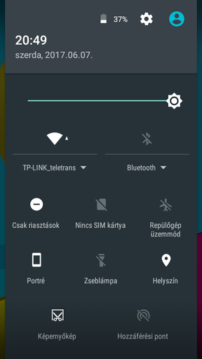

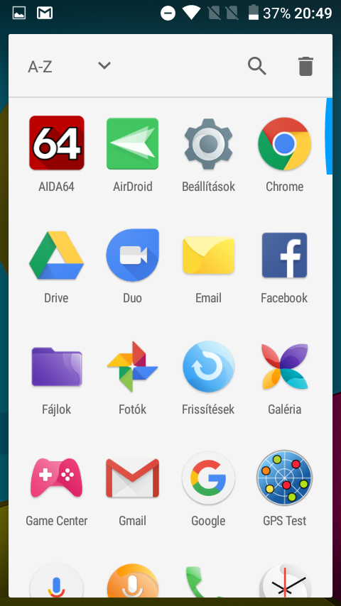

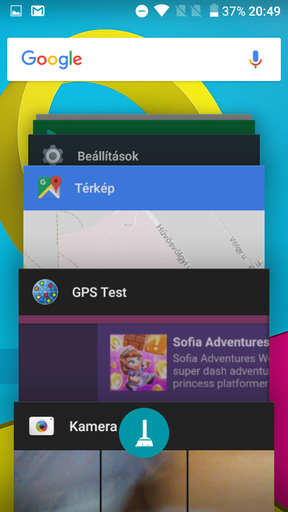

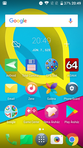

Szoftverileg régi, 6.0-s Android jár 2017 márciusi biztonsági csomaggal, az Android N vagy O frissítésre nem vennénk mérget. A főoldalon 4 x 5-ös az ikonkiosztás, 4 tálcaikonnal, a felülről lehúzható értesítési- és kapcsolópanel, valamint az alkalmazásváltó a Material Design elveit követi. Az UI témázható. Extrafunkciók különösebben nincsenek, csak a némítást lehet megemlíteni megfordítással, szoftverekből is csak a legalapvetőbbek kerültek föl. Meg a WPS Office, az Instagram, a Facebook és a Messenger, de én nem is ezt, hanem a már megszidott Phone Guardot kukáztam volna, mivel a többet árt, mint segít. Egy fájlkezelő pont jól mutatott volna a helyén.

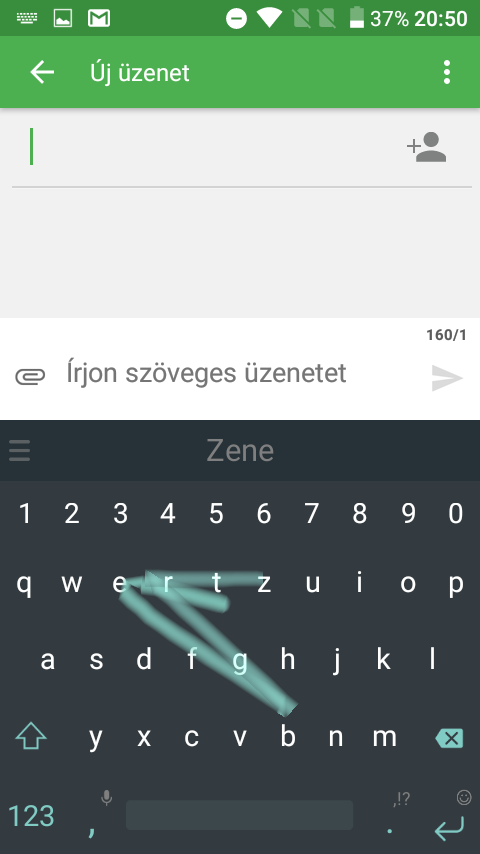

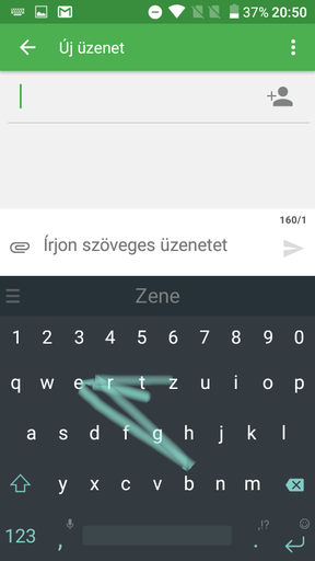

A gyári androidos telefonkönyv a két SIM-ről, a telefonról és mindenféle fiókból szinkronizálja a névjegyeket, többféle rendezési elvvel, a szám nélküli tételek opcionális szűrésével. A tárcsázóban működik a gyorskeresés és a gyorshívás. Billentyűzet frontján a mindent tudó SwiftKeyre lehet hagyatkozni, amely bár roppant sokrétű, az U5-ön lassan ugrik fel, a felület ráadásul pontatlanul veszi be az ujjbökéseket. Böngészni a Chrome-mal lehet, amely sem sebességben, sem a tartalmak megjelenítésében nem megy élményszámba, de legalább van 4G támogatás, ha útközben mindenképpen muszáj netezni.
