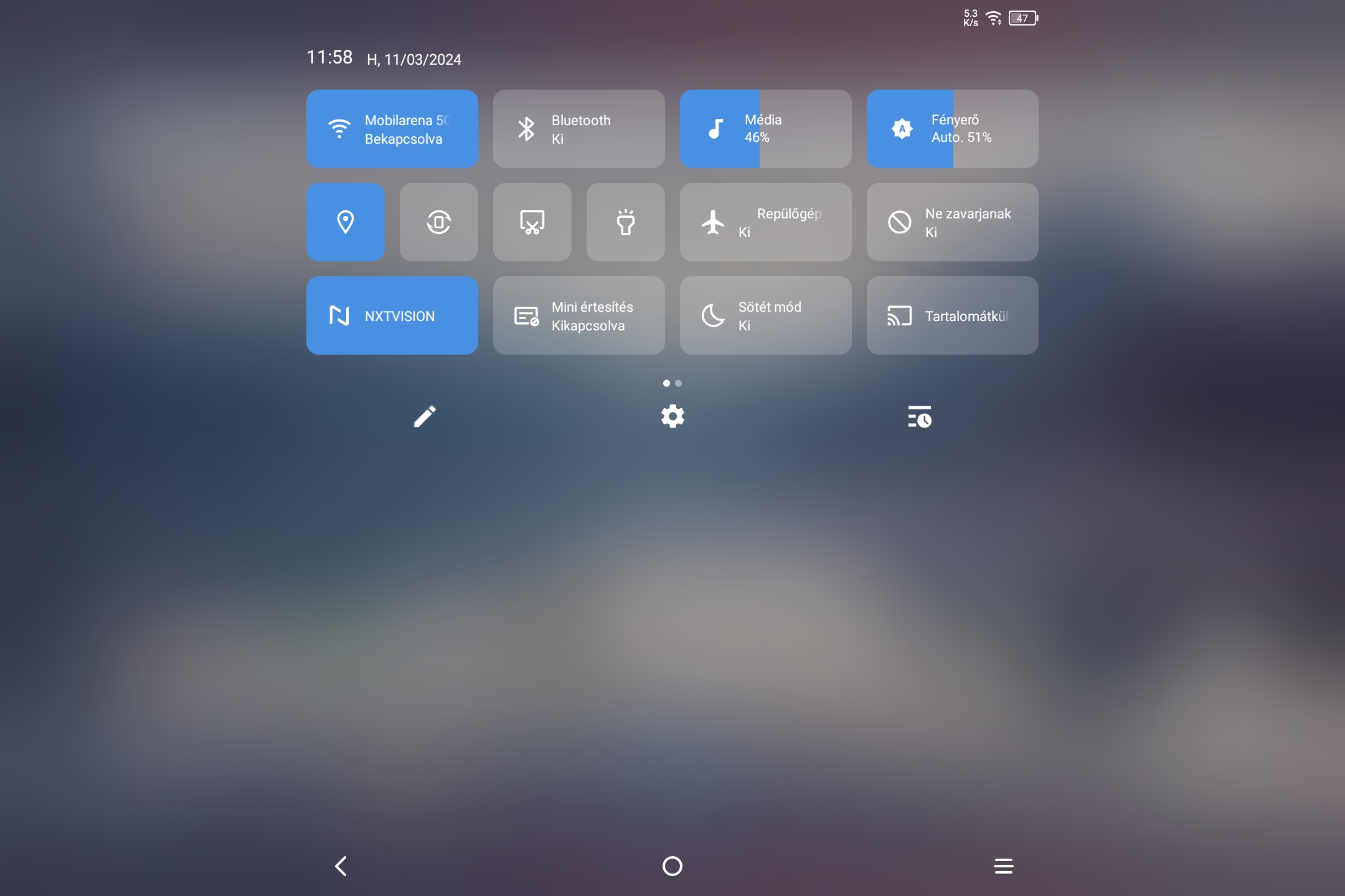

Legnagyobb problémánk mégsem ez, hanem az automatikus fényerőszabályzás, amivel belefutottunk egy furcsa hibába. Bárhol legyünk is a rendszerben, az érzékelőivel a tablet jól állítja a fényerőt, kivéve a gyári Galéria megnyitásakor, olyankor valamiért automatikusan lehúzza 0%-ra, legyünk bárhol, bármilyen jól megvilágított helyen is.

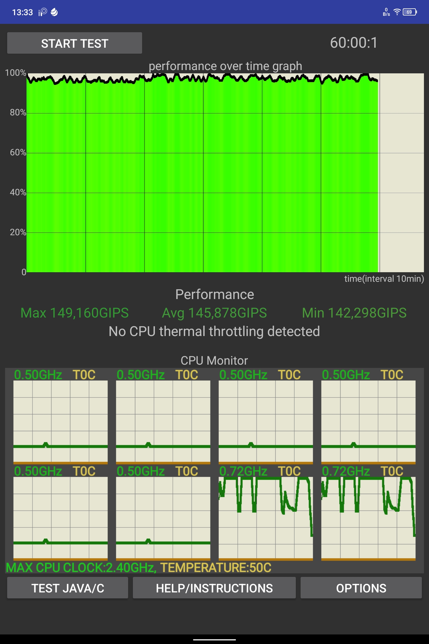

Hát, nagy teljesítményről nem fogunk tudni beszámolni, viszont egy középkategóriás szintet azt stabilan hoz a táblagép. A chipválasztás érdekes, a MediaTek Kompanio 800T (MT8771) van az eszközben, és az interneten talált információk alapján a Magic Drawing Pad mellett ezt egyedül a TCL Tab 10S 5G használja ugyanezt az SoC-t. (Azt nem teszteltük, csak az alapmodellt.) Felépítésében és teljesítményében a MediaTek Helio G96-ra épül, de kifejezetten táblagépekbe és IoT eszközökbe szánt lapka a Kompanio 800T, valahol a Helio G99 és a Snapdragon 685 szintjén, már ami a számítási és grafikai erőt jelenti. A processzor nyolcmagos, két Cortex-A76 és hat Cortex-A55 maggal, előbbiek 2,4 GHz-es, utóbbiak 2 GHz-es maximum órajelre skálázva. A grafikáért egy Mali-G57 MC2-es GPU felel két maggal. Warzone bajnokságot nem ezzel fogunk nyerni, de rajzoláshoz, böngészéshez, filmezéshez és még egyszerűbb játékokhoz is megteszi. A 8 GB LPPDR4x memória jó pont, ahogy az is, hogy a 256 GB-os beépített flash tároló UFS 2-es szabványt használ. A tárhely akár 512 GB-os microSD-vel is bővíthető.

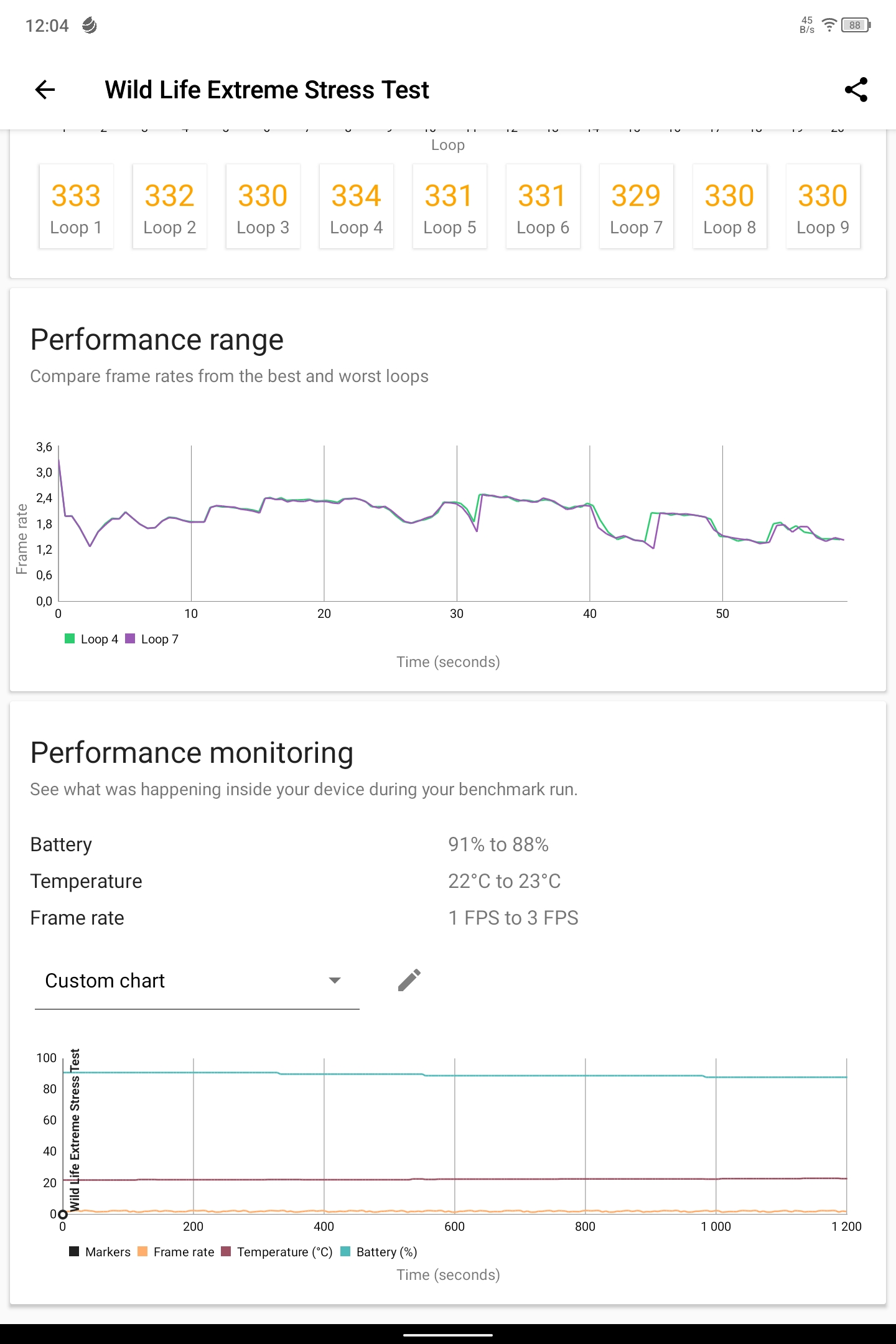

Az XP-Pen Magic Drawing Pad egyéb teszteredményei

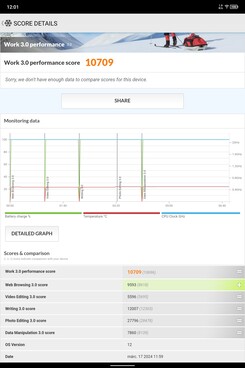

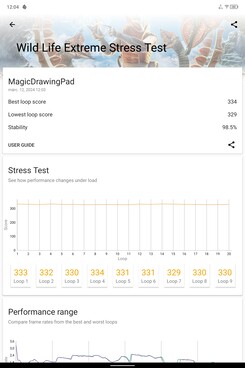

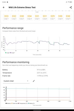

  • 3DMark Wildlife: 1188 pont
  • 3DMark Wildlife Extreme: 334 pont

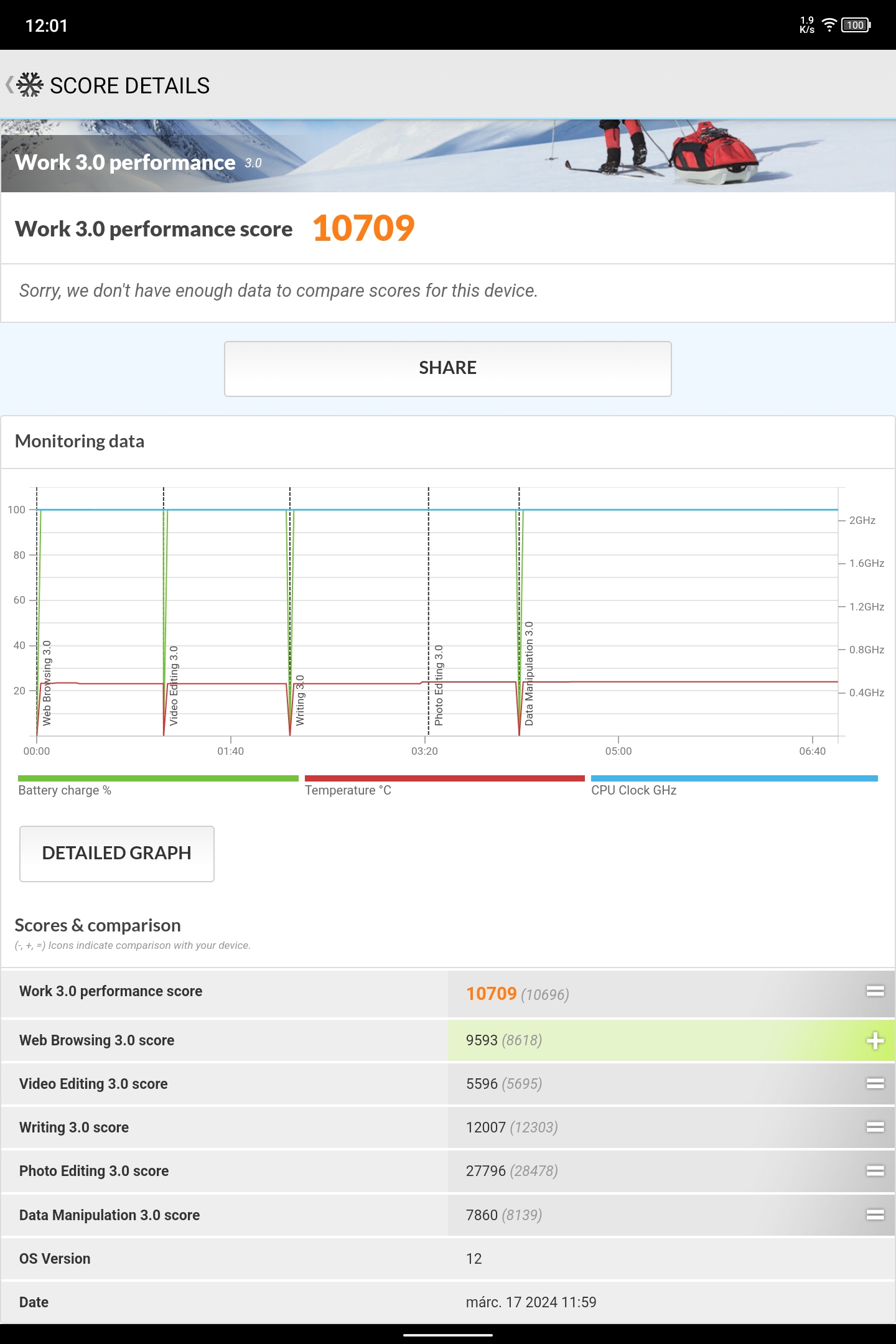

  • PC Mark Work 3.0: 10 709 pont
  • AnTuTu 10.x: 384 192 pont
  • Geekbench 6 (CPU single / multi): 749 / 1906 pont
  • CPDT Seq. Read: 184,81 Mbps
  • CPDT Seq. Write: 185,95 Mbps
  • CPDT Rand. Read: 9,96 Mbps
  • CPDT Rand. Write: 14,01 Mbps
(forrás: Mobilaréna) [+]

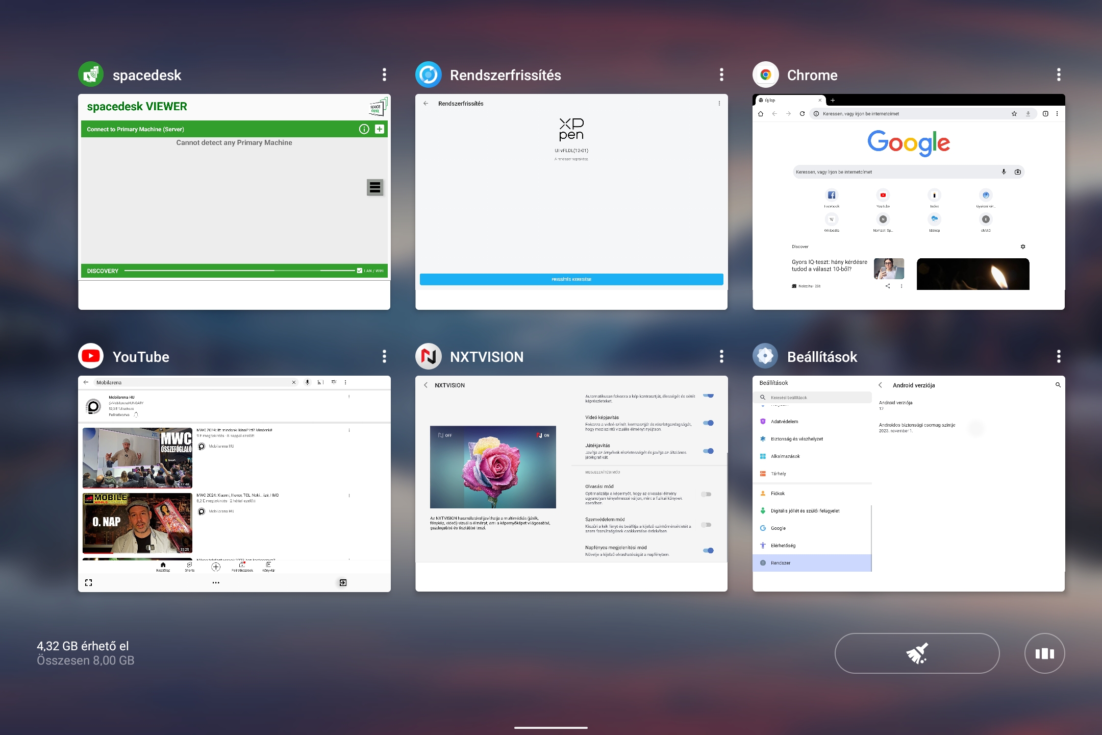

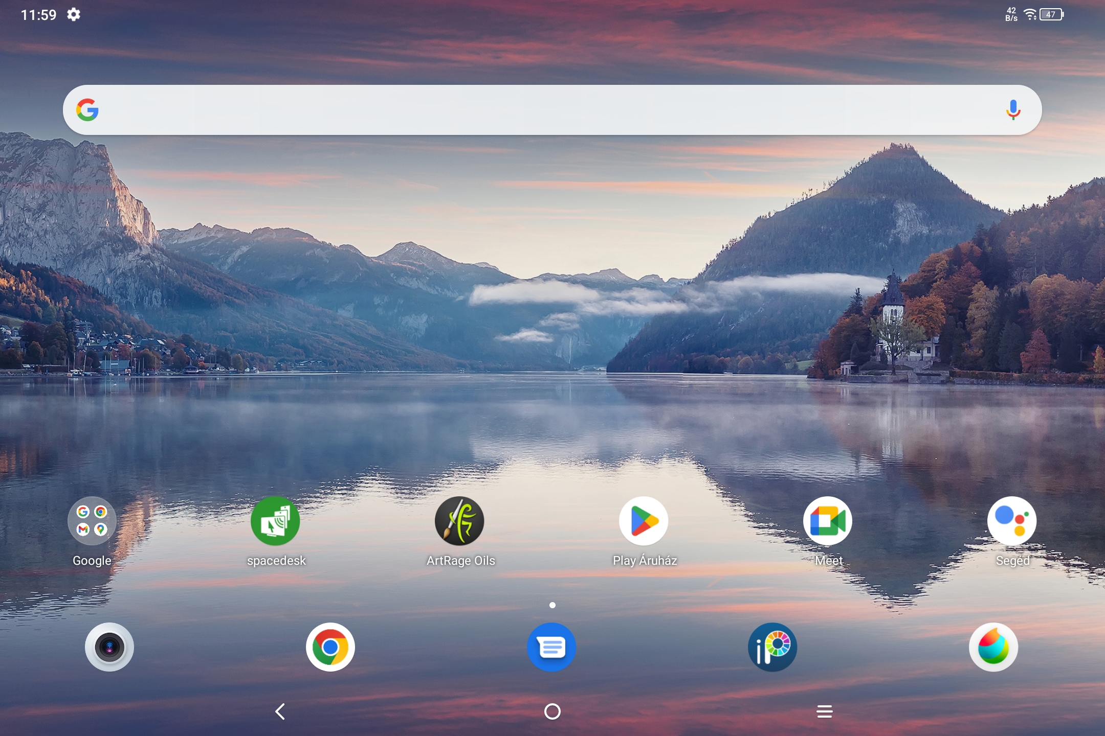

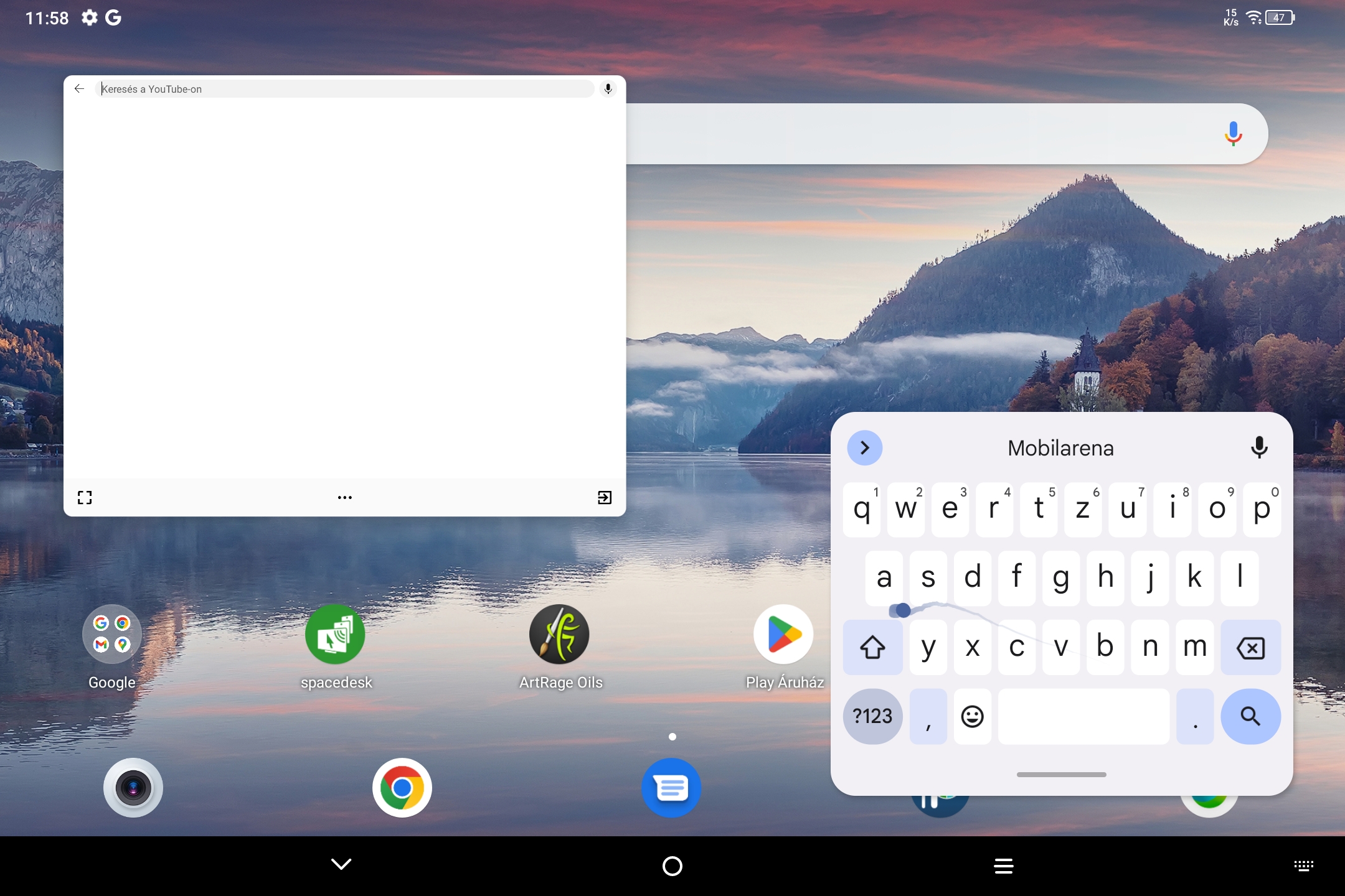

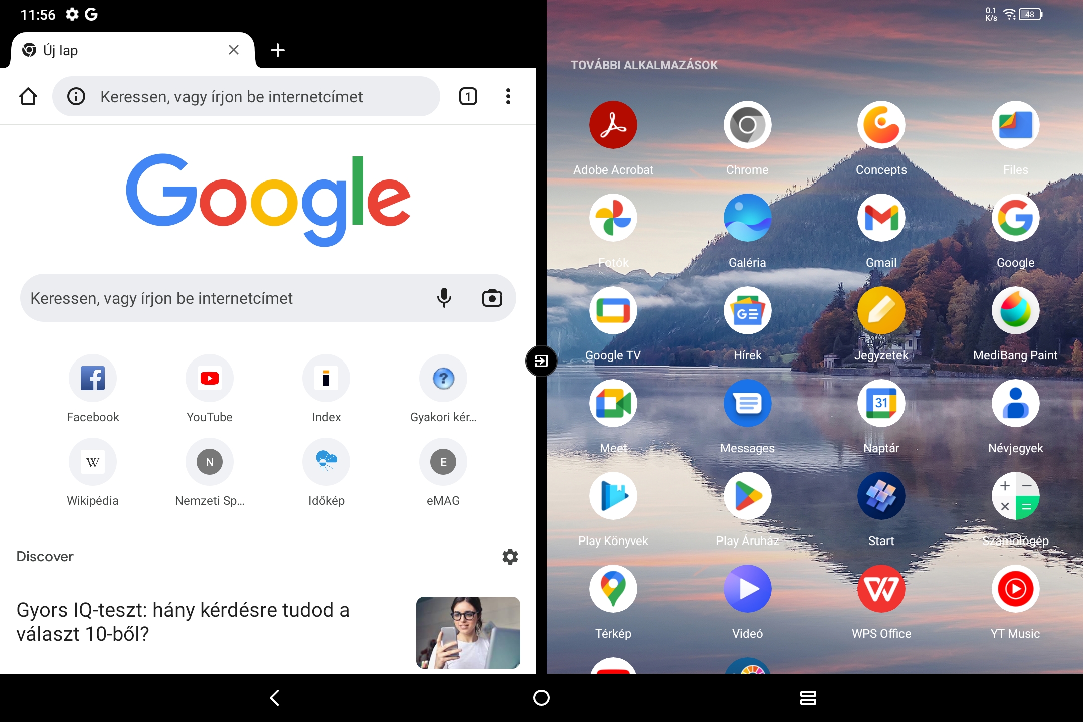

A felhasználói felület ismerős lehet a TCL táblagépeiről, ugyanazt a letisztult, stock Androidhoz nagyon hasonló megjelenés vár minket, viszont hiányoznak az újabb Android rendszerek táblagépes extrái, például az alsó alkalmazásdokk. Van osztott kijelzős és lebegő ablakos nézet az alkalmazásokhoz, meg egy-két gyári program a táblagépen több oszlopban jeleníti meg a tartalmat, de ebben kifújt a nagy méretű kijelző kihasználása. A rendszer tud magyarul, de maradtak angol menüpontok és találni furcsa fordításokat is.

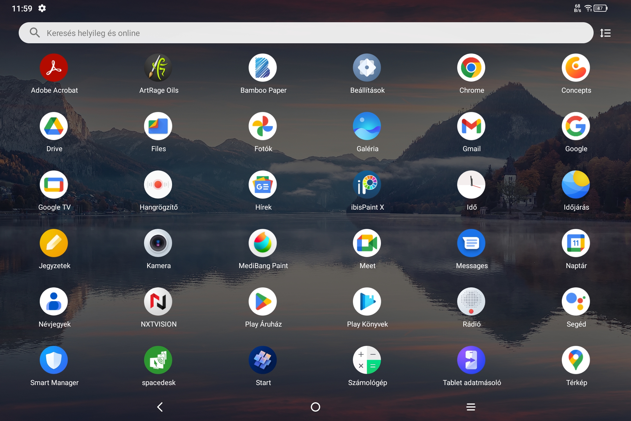

Előre telepítve megvan a teljes Google-csomag, van galéria, FM-rádió, hangrögzítő, időjárás, illetve számológép, videó- és zenelejátszó, WPS Office, valamint egy tabletkezelő alkalmazás. Ezek mellett pedig az első bekapcsolás után kreatív alkalmazásokat is találunk a gépen: ArtRage Oils, Bamboo Paper, Concepts, ibisPaint X, MediBang Paint, spacedesk. Ezek ingyenesen használhatók, viszont vannak olyan funkciók bennük, melyekért már fizetni kell, és csak ingyenes próbaidőszakot kapunk a tablettel, teljes verziót egyik alkalmazáshoz sem. A Play Áruházból letölthetünk mondjuk bármi mást, ha ezekkel nem lennénk megelégedve, s törölhetjük az előre telepített csomagot. Az ibisPaint X rendszeresen bombázza a felhasználót értesítésekkel, úgyhogy erre érdemes felkészülni.

A beépített akkumulátor 8000 mAh-s, ezzel a PC Mark mindennapi használatot szimuláló Work 3.0 üzemidőtesztjén 12 óra 52 perces eredményt ért el a tablet, mire 100-ról 20%-ra merült. A mindennapi használat során lassan merül, a készenléti fogyasztása pedig minimális, így három-négy naponta elég lehet újratölteni. Tesztünk alatt a gyári adapterrel 14,9 wattot vett fel és 17%-ról 3 óra 14 perc alatt töltött újra 100%-ra. A töltés lassú, viszont a merülés is, így játszhat azzal az ember, hogy éjszakára időzíti a táblagép töltését, amikor amúgy sem használná.
