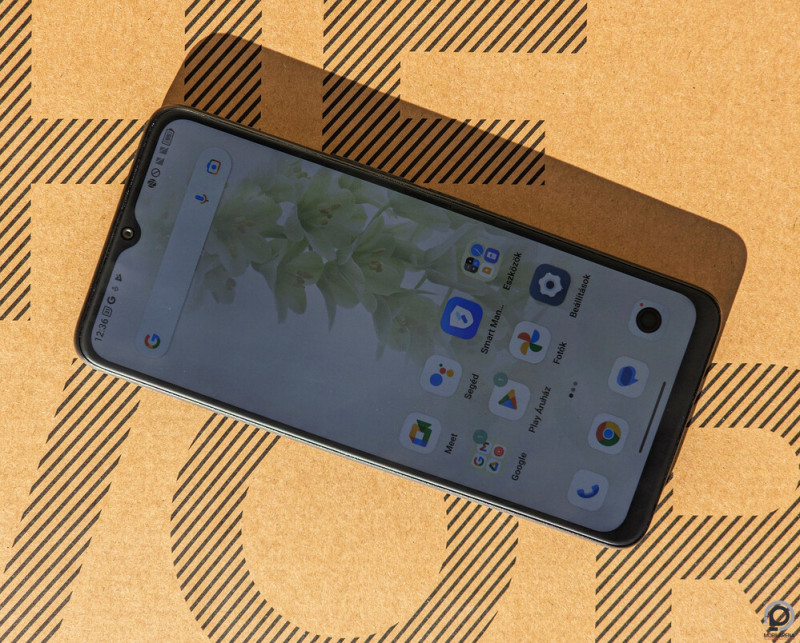

A képernyő szobában
A képernyő szobában [+]
Ezúttal is élőben praktikus egy efféle képernyőt összevetni egy fényes felületű riválissal, elvégre csak a saját szemünk ad a kényelemre és a színeket illető elvárásokra választ, de azért megpróbálom képekkel és szöveggel illusztrálni a használatot. A valóban papírszerű tapintást finoman szórt, már-már zsírpapírszerű kivitel garantálja, amely valóban kiküszöbölni az élesen becsillanó lámpafények és a Nap harsány visszatükröződését. Szobabelsőben, bizonyos szögig pedig oldalról is jól látszanak a tartalmak, észrevehető fényerővesztéssel.

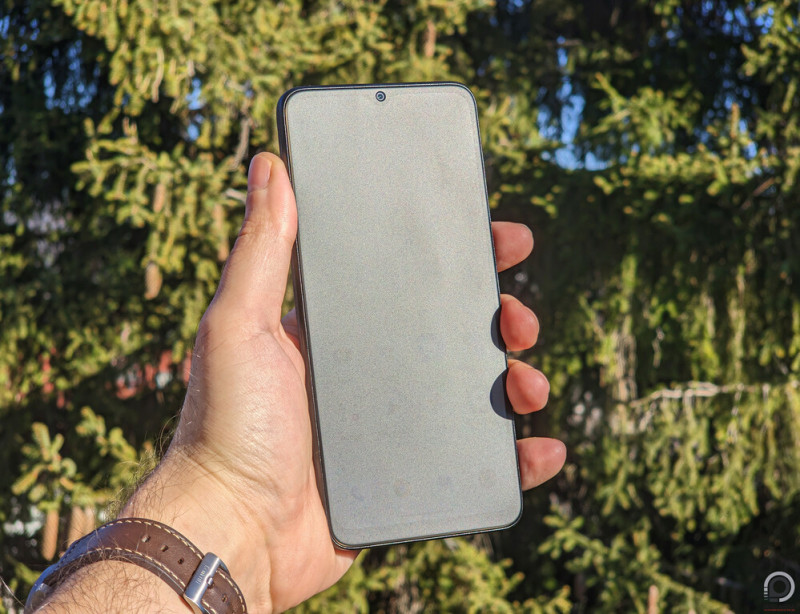

A fényerő maximuma napfény alatt
A fényerő maximuma napfény alatt [+]
A TÜV Rheinland több minősítése igazolja a képernyő szemkímélő előnyeit, hatékony kékfényszűrést beleértve sárgás színegyensúly nélkül, ahogy dedikált olvasómód is akad. Az átlagos telítettséghez emellett a környezethez igazodó színtónusok tartoznak, ahogy az automatikus fényerőállítás is hatékony. A TCL szoftverfelülete is reflektál a dologra lapos és kellemesen fakó ikonstílussal, a NxtPaper beállítások között pedig kérhető színes papírra emlékeztető, illetve teljesen monokróm megjelenítés is. Ezek a stílusok a teljes rendszerre, tehát a játékokra és az alkalmazásokra is vonatkoznak, és jól teszik azt, amit a TCL garantál, úgyhogy az érzékenyebb szeműek örökre bekapcsolva hagyhatják. Elérhető végül sötét mód éjjelre, bár vele együtt is világosabb marad a panel a leghalványabb AMOLED-nél, és muszáj hozzátenni: az utóbbi technológia is fejlődött a szemkímélés érdekében hatékony kékfényszűréssel és vibráció csökkentéssel.
A képernyő maximális fényerőn, oldalról
A képernyő maximális fényerőn, oldalról [+]

Egy átlagos AMOLED panel fénysűrűsége manapság eléri a 800 nitet, hogy tökéletes feketékkel és betekintési szögekkel hibátlanul lehessen látni odakint, ami nem igaz a NxtPaperre. Bár 542 niten elfogadható a maximális fénysűrűség szemből, elég kicsit elfordítani, hogy napfény alatt elpárologjon minden szín és kontraszt, így máris nehezebb az olvasás. A 720 x 1612 pixeles felbontás sem nagy szám 6,6"-re szétterítve puha, szőrös karakterrajzolattal, kávából pedig kapunk bőven, főleg alul. Felül a szerény 8 megapixeles szelfikamera zavar be jókora cseppel, ötéves mobildizájnt megidézve, viszont 70 ezer forintért, 6/256 GB-os konfigurációban és 5G modemmel ez még belefér.

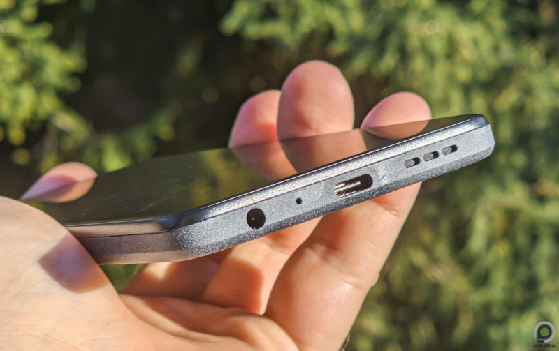

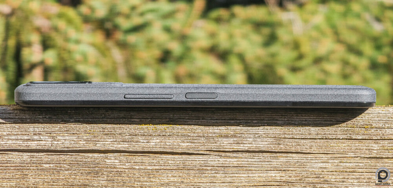

Mindenképp van előnye a 90 Hz-es NxtPaper panelnek azok számára, akiket a túl harsány IPS vagy a vibráló OLED zavar, számomra viszont túl sokat áldoz a TCL megoldása a kontrasztokból és a betekintési szögekből, amit persze csak annyit jelent, hogy nem én vagyok a célcsoport. A mindig aktív kijelző, az értesítési LED vagy a sztereó hangszóró kár, hogy kimaradt, de legalább a jack kimenet és a microSD bővítés megvan a hibrid dupla nanoSIM tálcán. Jobbra pedig a gombok hüvelykujjra esnek, ami azért jó, mert a bekapcsolóban tevékenykedik a fürge ujjlenyomat-olvasó.

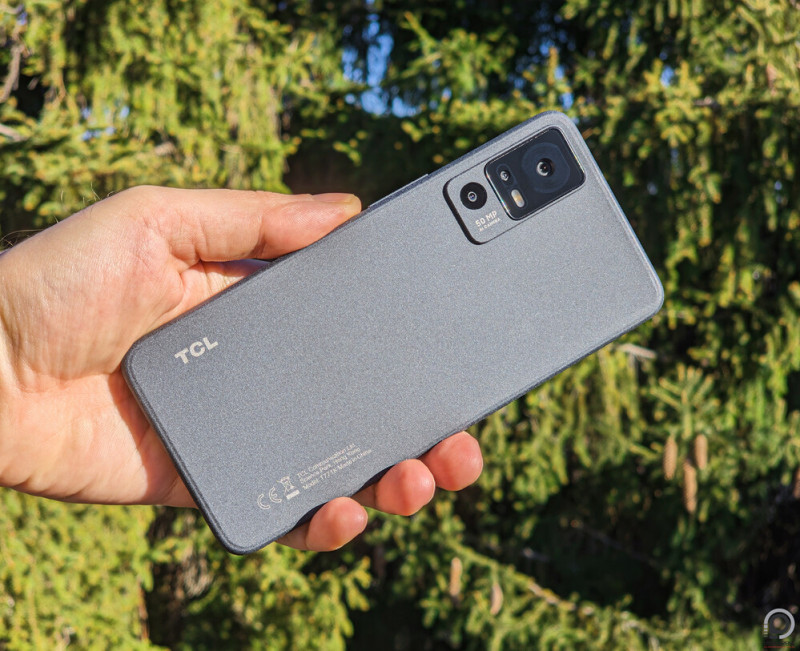

Ami igazán működik a dizájnnál, az az oldalt is kitűnő fogásbiztonságot jelentő, homokkő szerű textúra, ügyesen reflektálva az előlapi kivitelre, a plasztik burkolat tömege 5000 mAh-s teleppel együtt is megáll 192 grammon. A nevezett kávákkal viszont 164,46 x 75,4 x 8,99 milliméterre nőtt a jószág, ami gyakori fogásváltást vagy kétkezes használatot követel, és ekkora méretben tényleg kevés a HD panel élessége. Hátul két 2 megapixeles segéd szegődött az 50 megapixeles kamera és a LED villanó mellé, plusz néhány szolid felirat. A dobozba a hazai képviselet szerint 18 wattos adapter, töltőkábel, leírás és SIM tű kerül.
