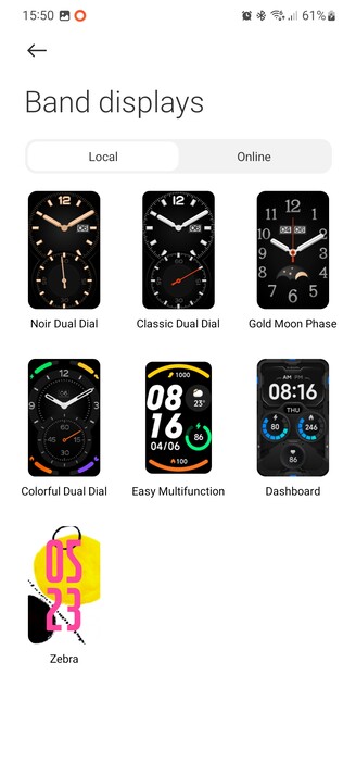

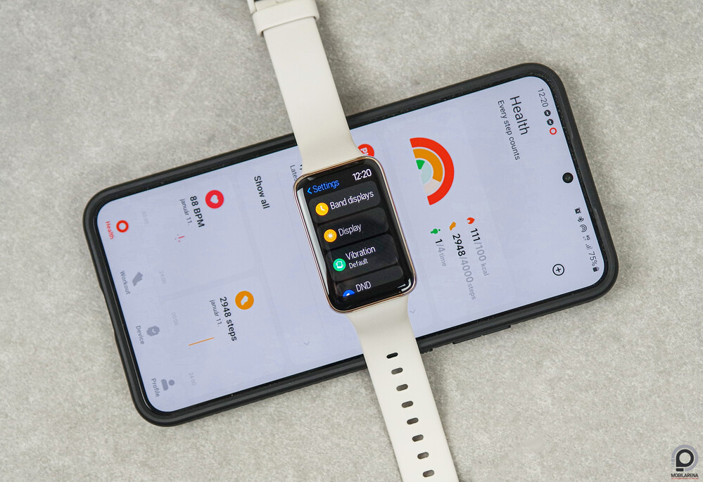

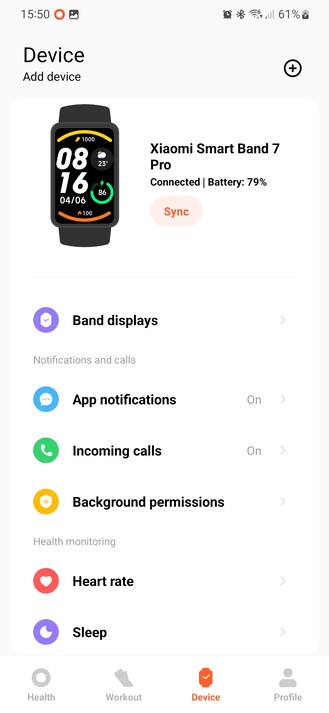

A Smart Band 7 Pro androidos és iOS-es telefonokkal áll szóba és QR-kód segítségével telepíti a Mi Fitness alkalmazást, amivel rengeteg órafunkció állítható a widgeteket, az értesítést küldő mobilalkalmazásokat és a szépszámú óralapokat beleértve. Egy Huawei Egészség vagy Samsung Health viszont sokkal robusztusabb egészségkövető ökoszisztémával rendelkezik, hát még a sportra specializálódott Garmin. Ráadásul sem a Xiaomi óra, sem pedig mobilszoftvere nem kapott magyar fordítást. Ha minden igaz, a Zepp több lehetőséget kínál a hivatalos alkalmazásból hiányzó GPX mentést beleértve, ám aki komolyabban veszi a sportot, nem appot, hanem órát vált.

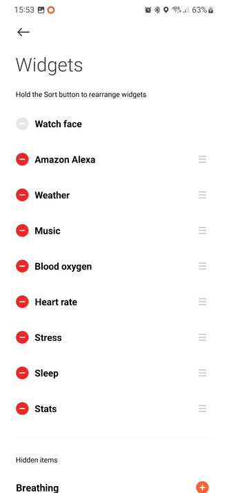

A Smart Band 7 Pro az alacsony képfrissítés ellenére nagyjából gördülékeny a felpöccinthető alkalmazáslistában vagy a jobbra elérhető widgetek között matatva. Az fentről lekérhető értesítési függöny viszont minden egyes alkalommal megdöccen, pedig csak szöveget kell megjelenítenie. A widgetek közt az időjárás, a pulzusszám, a véroxigén-telítettség, a stressz-szint, az alvásidő és a napi mozgásösszefoglaló tekinthető meg, az óralaptól balra pedig hat kapcsoló ugrik elő. Sem a ne zavarj üzemmód, sem pedig az ébresztő nem hangolja össze magát a mobil efféle megoldásaival.
Hangszóró híján csipogó hangok sincsenek, viszont a rezgést még erősebbre állítva szerintem a Smart Band 7 alkalmas lehet a mélyálomból felriasztásra, az órán beállítva az ébresztést. A fenti widgeteken túl megnézhetők a karperecen az edzéselőzmények, kérhető légzésgyakorlat, követhető a menstruációs ciklus és rendben kezelhető a mobil zenelejátszója. Van stopper, visszaszámláló, időzítő és kis helyen némileg használható a halovány kijelző-zseblámpa. Akad végül Alexa modul, csak hivatalos régiós támogatás nincs hozzá Magyarországon.

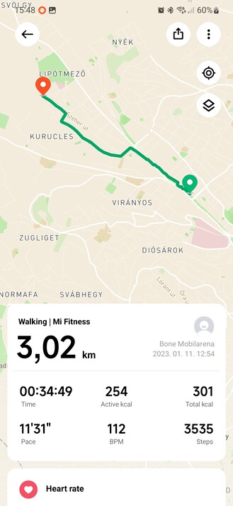

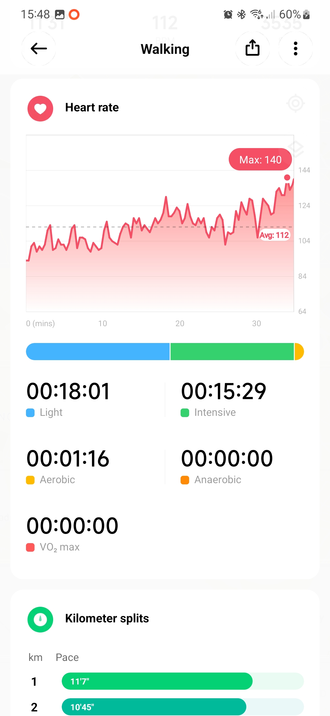

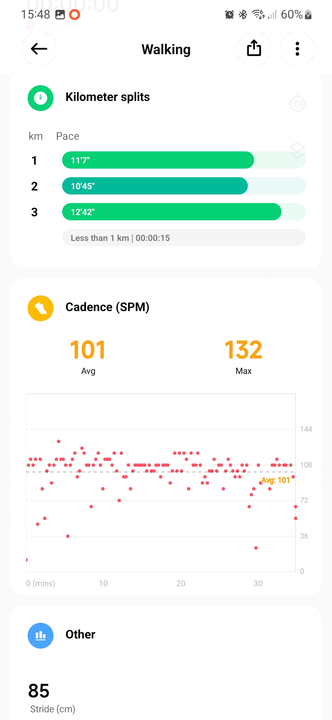

Az órával hivatalosan 110 különböző tevékenység követhető, ám ezek közül sok inkább érdekes mozgásforma, mint igazi sport. A kondis gyakorlatszámlálás nem az óra erőssége, és súlyzós gyakorlatoknál nagy a pulzusmérő kilengése. Kocogásban és sétában (amire fájós térddel alkalmas voltam) viszont ügyes, kezdve a 30 másodperc alatt pozicionáló, pontos GPS-es útvonalkövetéssel. Térképen visszanézve ügyesen rögzítette a cucc azt is, amikor az út egyik oldaláról átlibbentem a másikra, és nem tűnt úgy, hogy az éles kanyarokat vagy szerpentineket ritka mintavételezés miatt átvágta volna.
A pulzusmérésben pontos Huawei Watch 3 Pro kéznél volt a HR értékeket összevetni, illetve egy-egy egyéni mérést is végeztem, és a Xiaomi csecsebecse általában közel járt a pontos követéshez, ám magasabb tartományokban jellemzően 6-8 dobbanással alul kalkulált percenként. A távot jól rögzíti az óra, a szintkülönbséget viszont nem tudja, és ezt utólag sem kalkulálja hozzá a Mi Fitness. És nincs persze útvonaltervezés, offline térképes navigáció, emelkedő és versenystratégia, metronóm vagy fejlett mozgáselemzés és edzés kiértékelés. Van viszont vaktérkép, pár edzésterv kezdőknek és haladóknak, illetve kérhető zsírégető, állóképességfejlesztő és pulzusedzés.

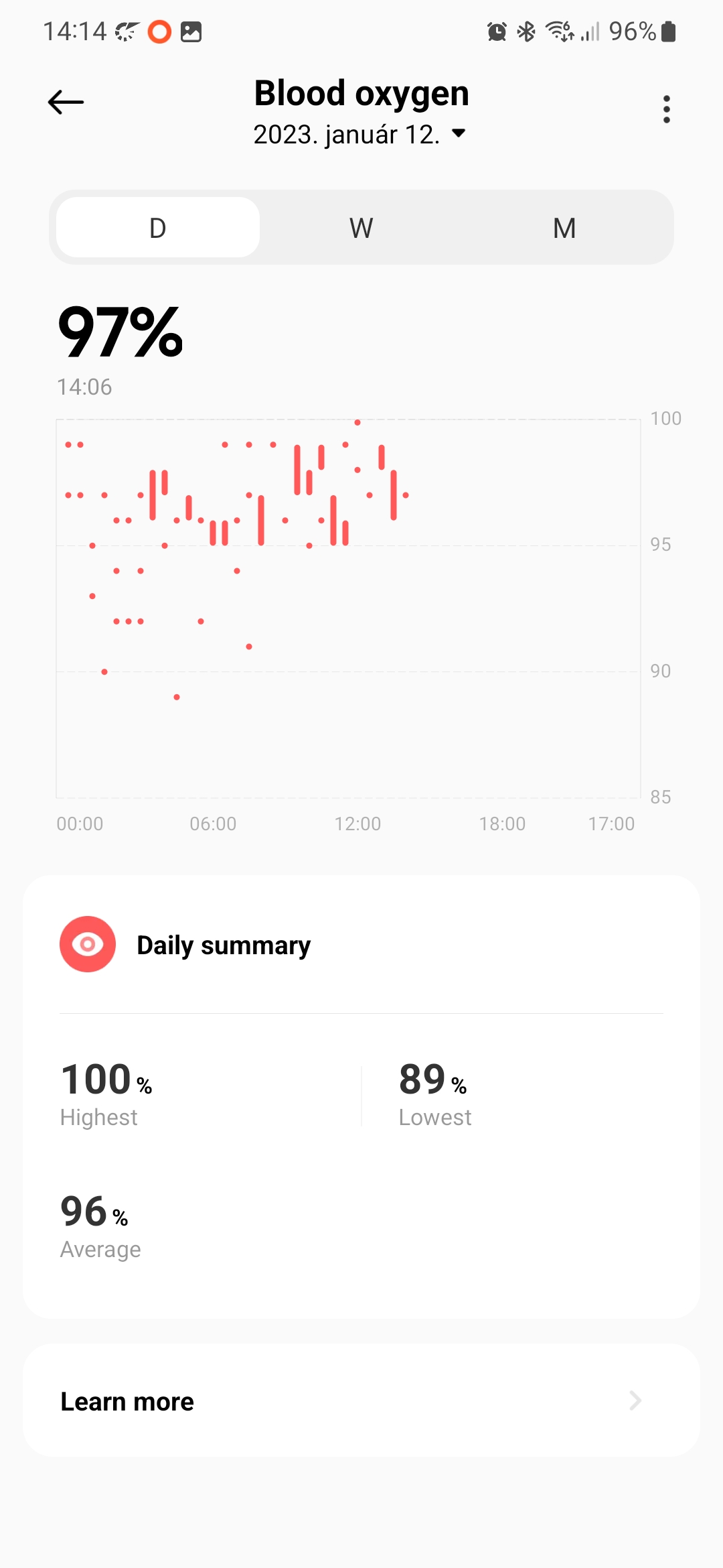

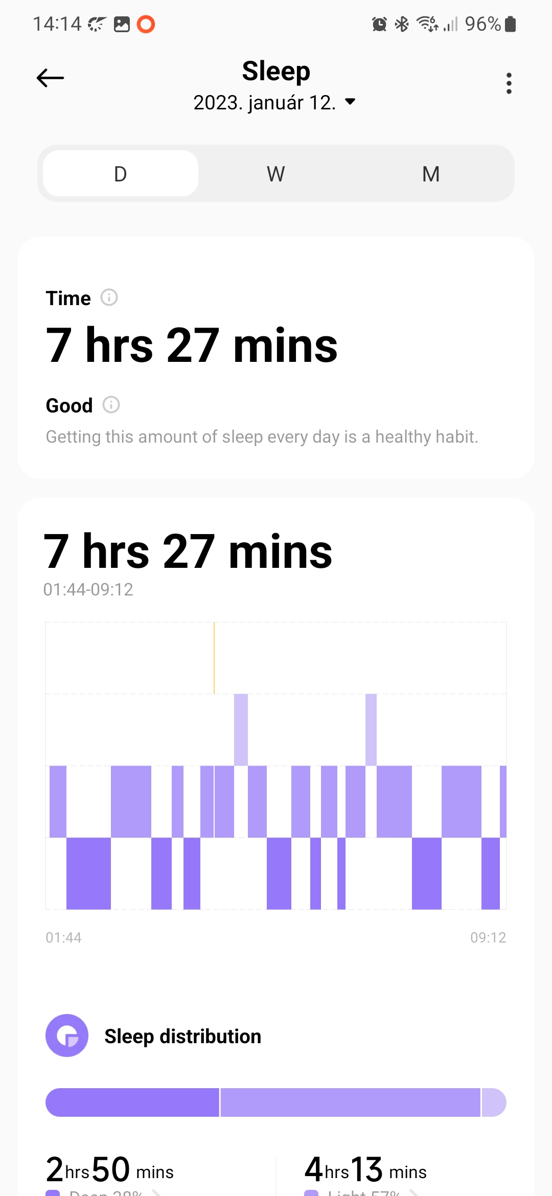

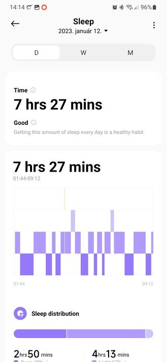

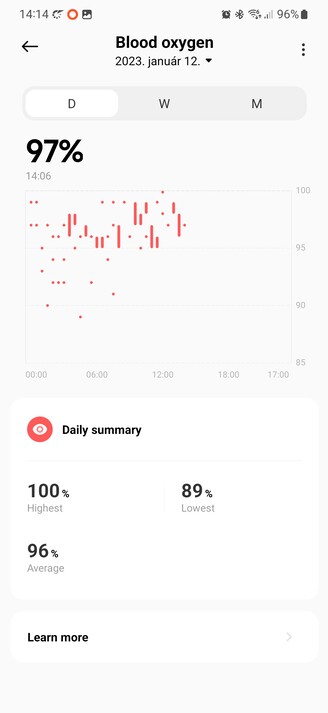

A mindennapos mászkálós és nyugalmi pulzust az óra megbízhatóan rögzíti, és a stressz-szint követés is helytállónak tűnik, a Band pedig az alvás kezdés- és végpontját is eltalálja, csak elég random jegyez le mélyalvást az ebben következetesebb Huawei-hez képest. A véroxigén-telítettség trükkös szokott lenni, és a Huawei speciel ügyesebb egy Garminnál vagy Samsungnál is, ám az sem tökéletes egy ujjbegyes mérővel összevetve.

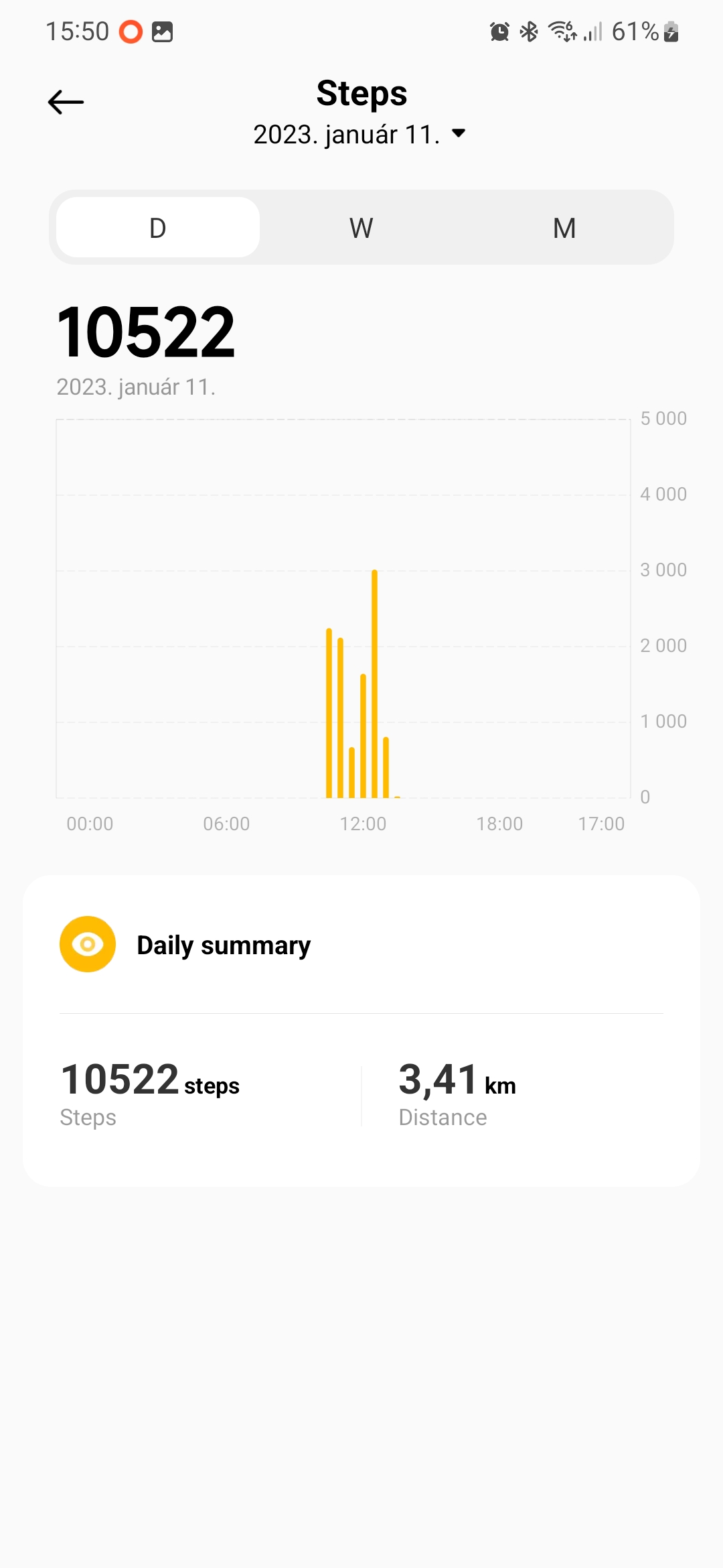

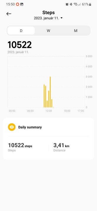

A Smart Band szerencsére gyakran mér a valóságnak megfelelő, 97-100% közötti értéket, viszont rengeteg 90-96%-os eredmény is beesik akár ugyanazon órában mérve, és ennyire biztos nem leng ki oxigénszaturációm. Veszélyesen alacsony érték észlelésére azért alkalmas lehet, de messze az orvosi szint. A gyenge pont a lépésszámlálás: meglepően alacsonyabb napi és edzéshez köthető adatokat figyeltem meg a Watch 3 Próhoz képest, úgyhogy sétáltam öt percet, szépen leszámoltam fejben a lépéseket, és a Band 7 Pro 40%-kal alulkalkulált. Van mit finomítani.

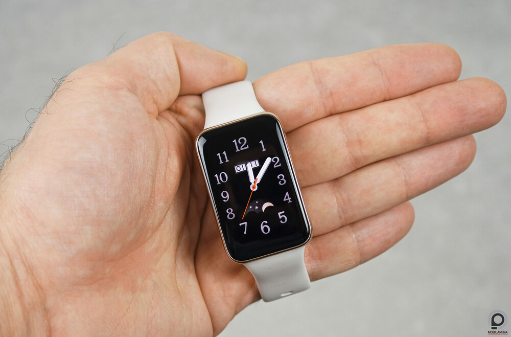

Verdikt: határozottan könnyebb volt a Smart Band 7 Pro globális, nyugati piacra szánt változatát beüzemelni, mint a kínai belpiacosat. Ám 32-45 ezer forintos hazai árával furcsa holttérben versenyez, mert kétszer annyiba kerül, mint a GPS-t nélkülöző, ám hasonló tudású alapmodell, és nincs elég pluszfunkciója, hogy felárát megindokolja. Fapados GPS-es órából van ugyanis sokkal olcsóbb a Realme kínálatából, okosított fitnesz karperecből pedig az első Huawei Watch Fit jobb vétel, komplettebb egészség ökoszisztémával. A Xiaomi igazán jó AMOLED paneljéhez érdemtelenül fapados rendszer és értesítéskezelés jár, de a kézzel elvégzendő adatszinkron sem méltó, ha ezt egy szoftverfrissítés rendbe is kaphatja. Akinek egy szimpla pulzusmérő karperec elég, nyugodtan spóroljon a sima Band 7-tel vagy elődjével, akinek pedig sportóra vagy igazi okoskütyü nyitott rendszerrel és önálló működéssel, kénytelen lesz mélyebben a zsebébe nyúlni. A szimpatikus forma, az észrevétlen viselés, a korrekt GPS és a remek kijelző erény, ám ettől a Smart Band 7 Pro globális változatban sem válik okossá vagy profivá.
