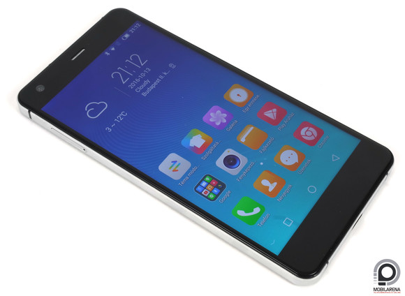

Nem túlzás azt állítani, hogy az Uhans S1 nagyon jól néz ki. Roppant vékony, fém és üveg remek kombinációjával áll elő, lehet némi utánérzésünk a néhány évvel ezelőtti iPhone-generációkkal kapcsolatban, de ha ennyire jól sikerül ötletet meríteni, akkor ez nem is túl nagy tragédia. Ráadásul hiába a 7,5 milliméteres vékonyság, teljesen masszív az összkép, első blikkre túl nagy illesztési problémák sincsenek, ám később feltűnhet néhány hiba: az üveg szélénél láthatunk némi fényszivárgást, az oldalsó gombok lötyögnek, illetve a gombként funkcionáló ujjlenyomat-olvasó is képes némi kellemetlen zörgésre használat közben. Az ergonómiának túl sok figyelmet nem szenteltek, 2.5D lekerekítésekről lehet olvasni, de ebből túl sokat nem lehet érezni, még szerencse, hogy összességében kicsi (140 x 69 milliméter) az eszköz, így nem lehetetlen egy kézzel használni, és a 153 grammos tömeg sem tűnik megugorhatatlan akadálynak.
A kijelző fényereje rendben van, viszont egyébként nem kiemelkedő
A kijelző fényereje rendben van, viszont egyébként nem kiemelkedő [+]

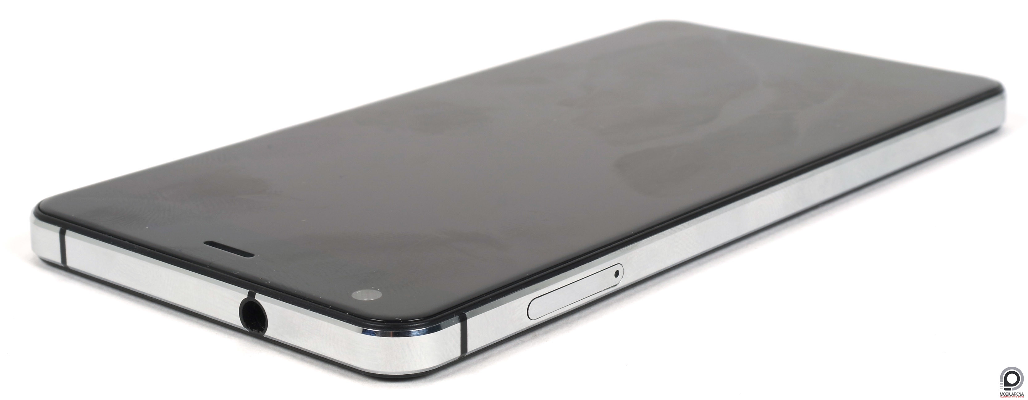

A fémből készült keret jó minőségérzetet kölcsönöz az S1-nek
A fémből készült keret jó minőségérzetet kölcsönöz az S1-nek [+]
Természetesen van beszédhangszóró, másodlagos kamera és távolságérzékelő szenzor is, érintőgombok viszont nincsenek, a kijelzőn jelenik meg a rendszer vezérléséhez szükséges három vezérlőbillentyű, amiket egy mozdulattal tüntethetünk el vagy hívhatunk elő. A fém oldalkeret jobb oldalán vannak a fizikai billentyűk, amikkel a hangerőt vezérelhetjük és a bekapcsolást intézhetjük, alul-felül pedig antennahatároló műanyag sávokat láthatunk a hangszórón, a szimpla mikrofonon és a 3,5 milliméteres jack csatlakozón kívül. A SIM-tálca a készülék bal oldalába csusszan be, microSIM-en kívül vagy microSD-t vagy nanoSIM-et tehetünk bele, LTE-támogatás szerencsére mindkét slot esetén adott.

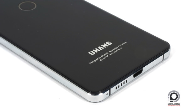

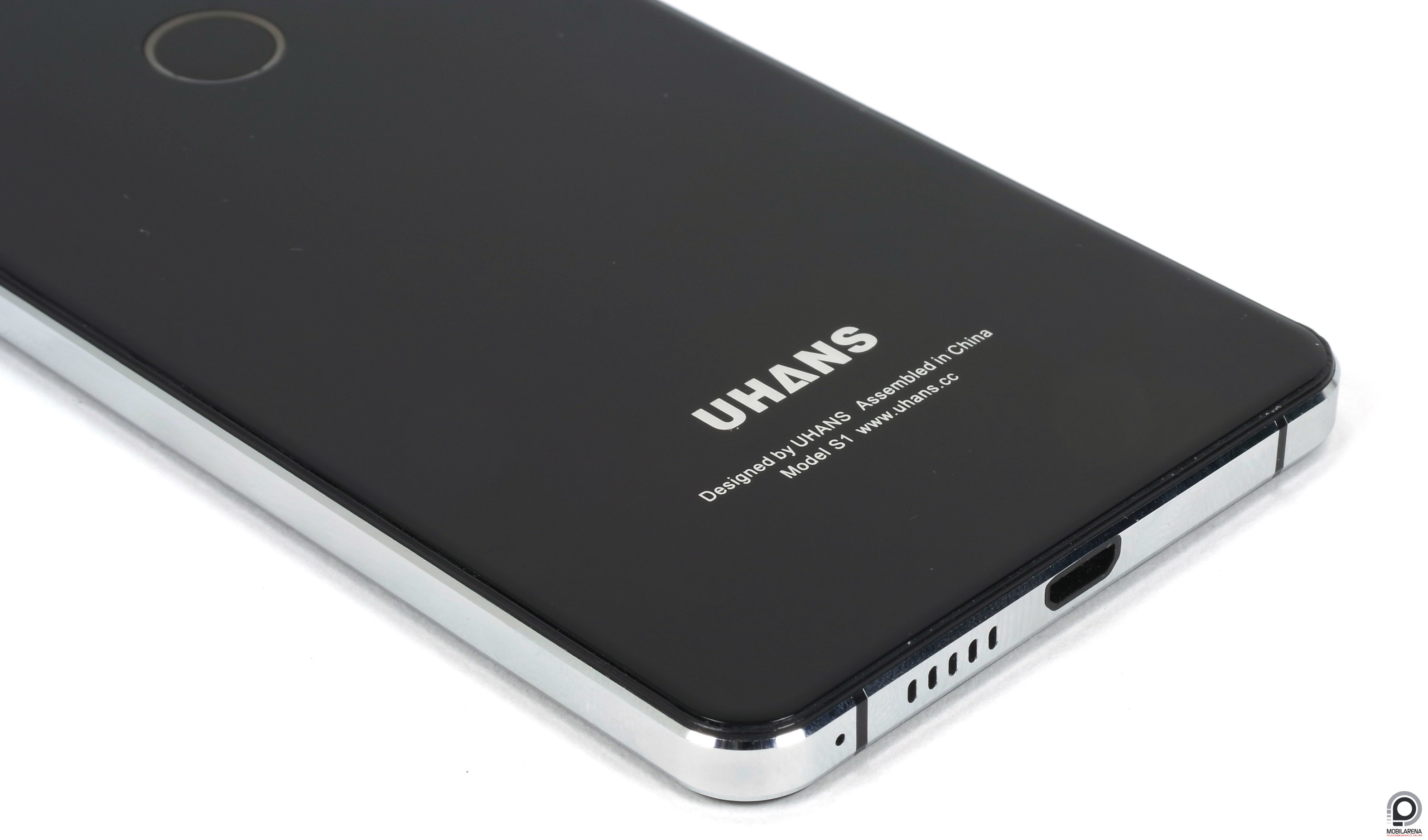

A hátlapi feliratok kiemelik, hogy a design az Uhans műve, az összeszerelést pedig Kínában végezték, ez is ismerős lehet valahonnan, mindenesetre ne vesszünk el a részletekben: örüljünk, hogy van ujjlenyomat-olvasó, 13 megapixeles kamera és ledes villanó is, azt pedig fogadjuk el, hogy az üveg felület elég rondán tudja gyűjteni az ujjlenyomatokat.

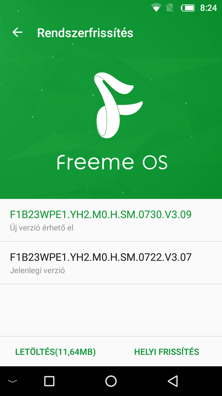

A tesztidőszak alatt érkezett frissítés biztató jel A tesztidőszak alatt érkezett frissítés biztató jel

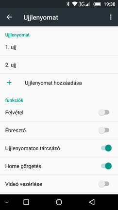

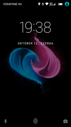

Az ujjlenyomat-olvasó gyorsan működik, megbízhatóság szempontjából pedig átlagos teljesítményt hoz, 10 próbálkozásból nagy átlagban 8 jár sikerrel, ha nedves vagy koszos az ujjbegyünk, akkor ez erőteljesen romlik. Szoftveres téren kapunk némi kiegészítést, így nem csak a feloldást intézhetjük el ezzel a szenzorral, hanem érintőgombként is használhatjuk, felvehetjük vele a bejövő hívást, görgethetjük a kezdőképernyőt és a zenét vezérelhetünk. Nem maradt ki a gyári alkalmazások közül a biztonsági központ, amivel tisztíthatjuk a memóriát, zárolhatunk alkalmazásokat, nyomon követhetjük az adatforgalmunkat, és feketelistára tehetjük a nem kívánatos telefonszámokról érkező hívásokat.
Az ujjlenyomatos zárolás rendben működik és extra funkciói is hasznosak Az ujjlenyomatos zárolás rendben működik és extra funkciói is hasznosak
Az ujjlenyomatos zárolás rendben működik és extra funkciói is hasznosak [+]

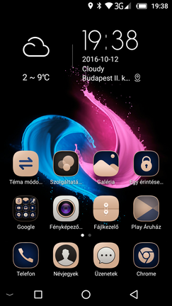

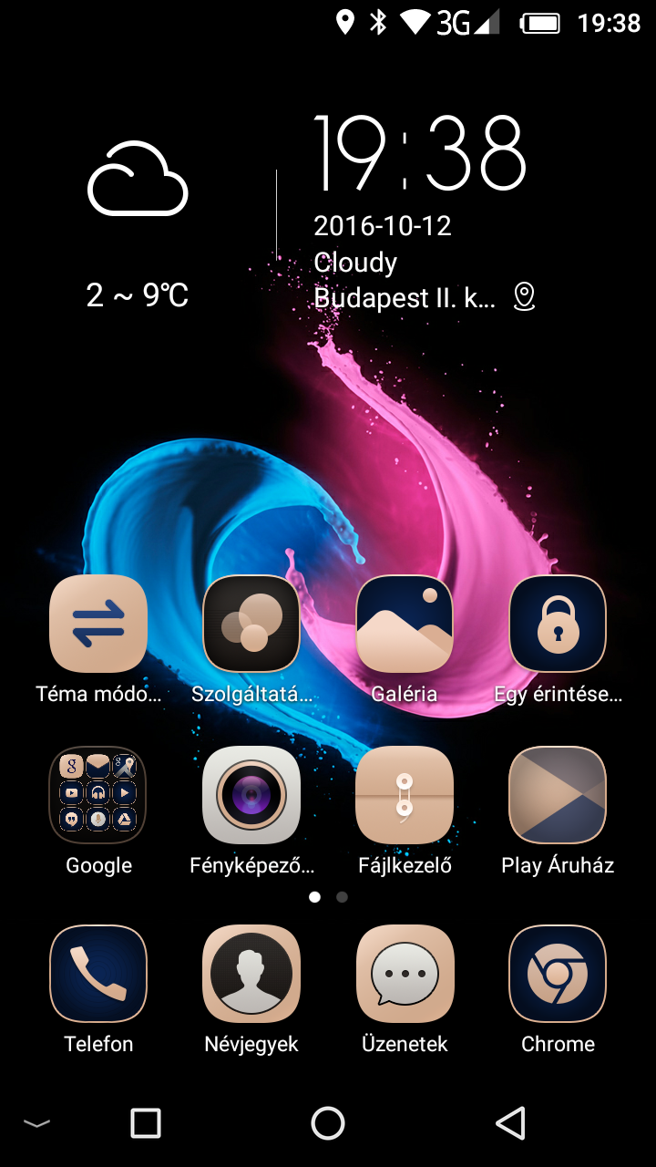

Van egy Uhans névre hallgató alkalmazás, amiben konkrétan nincsenek funkciók: két dologra lenne használható, az egyik a szervizzel való kapcsolatfelvétel, ami gyakorlatilag ad egy webcímet, és elvileg közölhetnénk a termékkel kapcsolatos véleményünket is, ám úgy tűnik, hogy erre nem nagyon kíváncsiak a gyártónál, hiszen egy olyan linket helyeztek a menüpont alá, ami egy 404 hibát dobó oldalra viszi a próbálkozót. Az egyszerű fájlkezelő remekül kezeli az OTG eszközöket, így a microUSB csatlakozón keresztül is tudunk csatlakoztatni háttértárakat, ami nem haszontalan funkció.

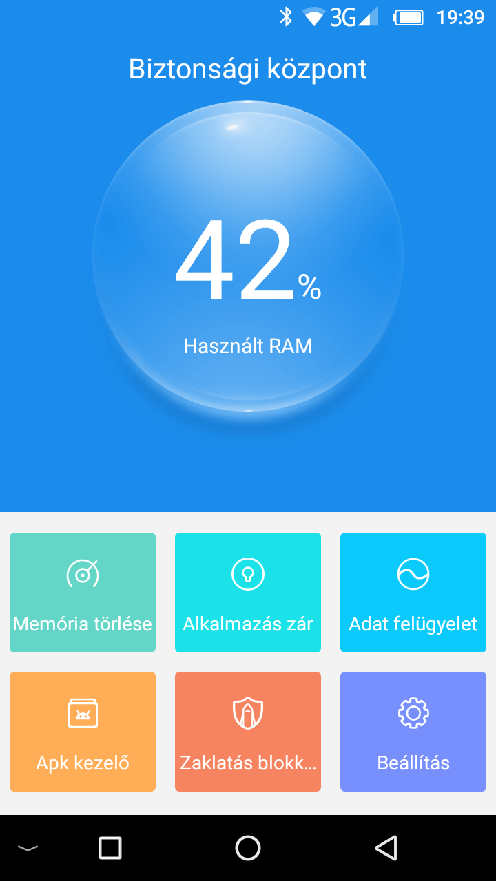

A kínai gyártók szinte kötelezőnek érzik a biztonsági szoftverpakk elhelyezését A kínai gyártók szinte kötelezőnek érzik a biztonsági szoftverpakk elhelyezését
A kínai gyártók szinte kötelezőnek érzik a biztonsági szoftverpakk elhelyezését [+]

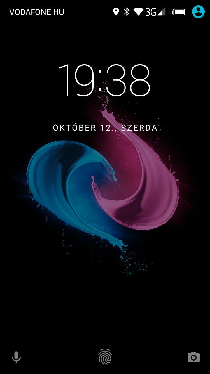

A Google szoftvercsomag előre telepítve várja a használatot egy külön mappában, illetve van még egy szimpla érintéses lezárás, ami pontosan annyit tud, amennyit a neve sugall: ha megérintjük, lezárja a kijelzőt. Az üzenetek és névjegyek kezeléséhez a gyári AOSP-szoftverek tesznek szolgálatot, a zenelejátszáshoz és a fényképezéshez kapcsolódó, faék egyszerűségű programokat azonban szerencsére lecserélték, böngészők közül pedig a Chrome áll rendelkezésünkre alapértelmezetten.
