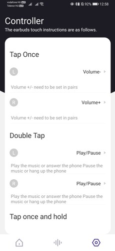

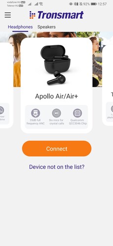

Említésre méltó és nagyon jó testreszabhatósággal bír az alkalmazás, ami a kütyühöz tartozik: persze, állíthatjuk a zajszűrési módot, látjuk a töltöttségeket, de ami még fontosabb, nagyon pontosan be tudjuk állítani, mit vezéreljenek a füleseken lévő érintőgombok: hangerőállítás, számléptetés, hangasszisztens, megállítás/elindítás, hosszú érintés, tripla érintés, sima érintés, tényleg úgy állítjuk be a rendszert, ahogy akarjuk, ha pedig egyáltalán nem kérjük az érintésérzékelést, mert például zavar, hogy egy esetleges igazításra is aktiválunk valamit véletlenül, akkor az egész vezérlősdit teljesen ki lehet kapcsolni.

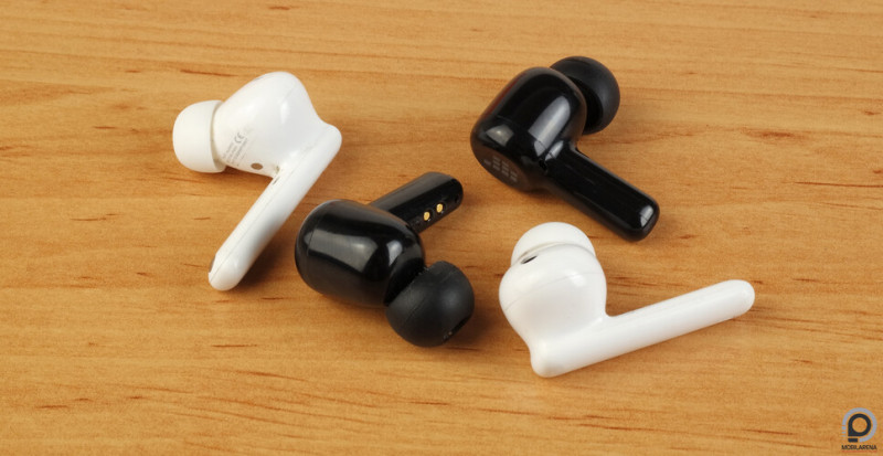

A hangminőséggel kapcsolatban voltak kisebb-nagyobb meglepetések: az Apollo Bold mélyekre kihegyezett hangzásvilága után az Air jóval világosabb, részletezőbb hangképet mutat, főleg a felső-középtartományban van hallható kiemelése, cserébe viszont egy érezhető alapzaj is van a zenék csendesebb részeinél a kiemelés miatt. Kevésbé kerülnek előtérbe és nyomnak el mindent a mélyek, van basszus, de nem az a minden teret betöltő, súlyos, nehéz fajta, hanem egy jóval kellemesebb, lágyabb. Elektronikus zenéknél előfordul, hogy a legdurvább mélyek túlvezéreltnek, vérszegénynek érződnek, az akusztikus muzsikák viszont megfelelő élettel, testességgel szólalnak meg. Az AptX-képesség és a Qualcomm QCC3046 chip, illetve a grafén-alapú dinamikus meghajtó nagjyából az árkategóriában elvárt hangminőség-átlagot hozza ki a fülesből, létezik SBC-vel is hasonlóan jó zenei élmény, de a Tronsmart eszközének sem kell szégyenkeznie.

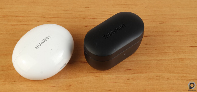

Összesen hat, azaz három-három mikrofon felel a zajszűrésért, illetve a jó beszélgetési minőségért. A hallgatói oldal aktív zajszűrése elvileg 35 dB erősségű, ám a gyakorlatban elmarad a hatékonysága például a Huawei hasonló specifikációjú zajszűrő technológiájától: amit a Huawei nem tud teljesen letompítani (például egy hangosabb porszívót), azt a Tronsmart még eggyel kevésbé tudja, ám a kontrollmikrofon hatása érezhető, hiszen a szélzajon és az ajtócsukódáson kívül nem nagyon találkoztunk olyan egyéb hangforrással, ami az ellenpólussal pont felerősítette volna, nem pedig tompította volna a zajt. A zajbeengedő mód is rendben van, nincs benne zavaró késedelem, teljes természetességgel lehet beszélgetni segítségével.
Balra a Huawei FreeBuds 4i, jobbra az Apollo Air
Balra a Huawei FreeBuds 4i, jobbra az Apollo Air [+]
