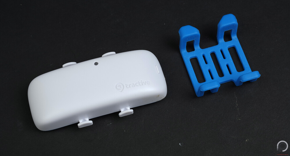

Maga a tracker elég kompakt. 35 grammot nyom, hosszúkás és egyúttal íves is, hogy jobban rásimuljon a nyakörvre. IPX7-es minősítése van, plusz rázkódásvédelmet is kapott, ami egy aktív kutya mellett egyáltalán nem lényegtelen. A kompakt csomagolásban (aminek csak a külső héja normál papír, belül már újrahasznosított karton) maga a tracker, egy gumis felfogató egység és egy töltő található.
A rugalmas csíptetőt kell a nyakörvre fűzni, a vékonyabb pántokat bentebb, a vaskosabb szíjakat kintebb tudjuk átvezetni, ez elég ügyes megoldás, de a közepesnél vastagabb nyakörvekre még így is kevés, ott inkább vezessünk körbe egy vékonyabb pántot az eredeti nyakörvön és arra helyezzük a felfogató modult. A frissebb Tractive egyébként vaskosabb szíjakra is felmegy, a gumis csíptetőnek négy kis fülecskéje rögzíti oda a konkrét eszközt a nyakörvhöz, eddig nem esett le, pedig Csutka kutyám elég vehemensen neki tud indulni, ha úgy ítéli meg, hogy intézkedésre van szükség. És ez gyakori.
A töltőcsatlakozó egyedi, oldalról kúszik rá a nyomkövetőre, le sem kell szedni a nyakörvről a cuccot. A frontoldalon egy darab LED található, ez piros, zöld, illetve kékesfehér színben tud világítani, egyúttal tájékoztatni a szemlélődőt arról, hogy épp mi a pálya. Töltésnél piros, ha kész, akkor zöld. Ha megnyomom az egyetlen gombot a trackeren, akkor kétszer villan fel a lámpácska, vagy zöld, vagy piros fénnyel, ez a mobilhálózati és a GPS jel meglétét igazolja vissza. Ha csak simán működik a masina, akkor néha kékes fénnyel felvillan, illetve külön be tudom kapcsolni fixre is a lámpát az alkalmazásból, ha sötétben kéne megtalálnom az ebet.

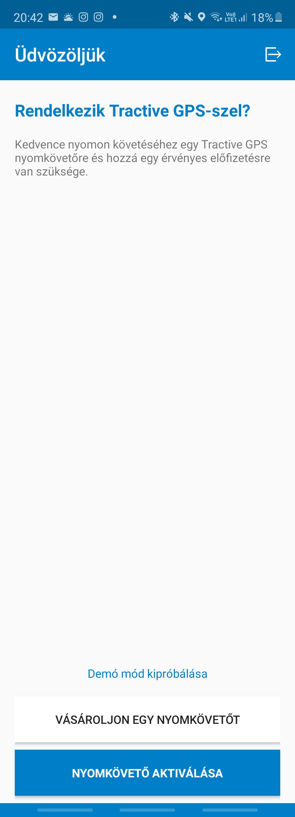

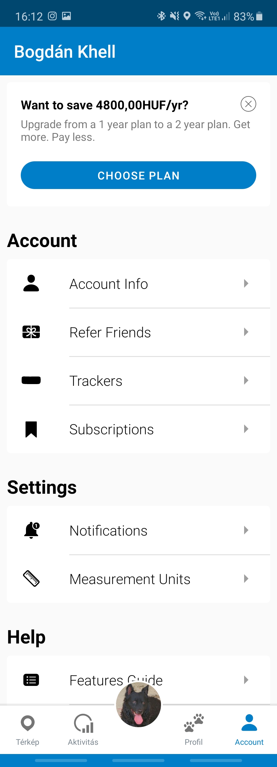

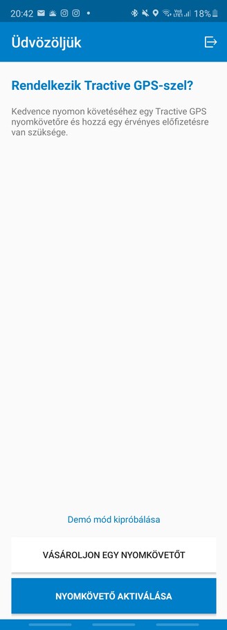

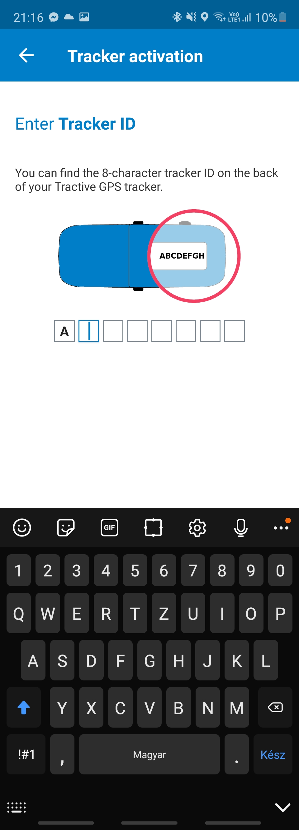

A beüzemelés pofonegyszerű, egy regisztráció után a tracker alján öles betűkkel látható kódot kell megadni, ha van már tarifacsomagunk, akkor ennyi, ha nincs, akkor rögtön az app felkínálja az opciókat. Itt viszont van egy kis hidegzuhany, a Basic csomagot lehet havi szinten fizetni, de akkor 2k körül van az ára, a Premium viszont minimum egy évre előre fizetendő, tehát rögtön 25-30 lepedőt még kiperkálsz. Oké, onnantól egy évig nem kell érdekeljen, illetve az első egy hónapban még bármikor vissza lehet mondani és a lóvét is visszaküldi a gyártó. Viszont benne van az eszközgarancia, ha bármi para van a termékkel, akkor ingyen kapsz egy másikat.

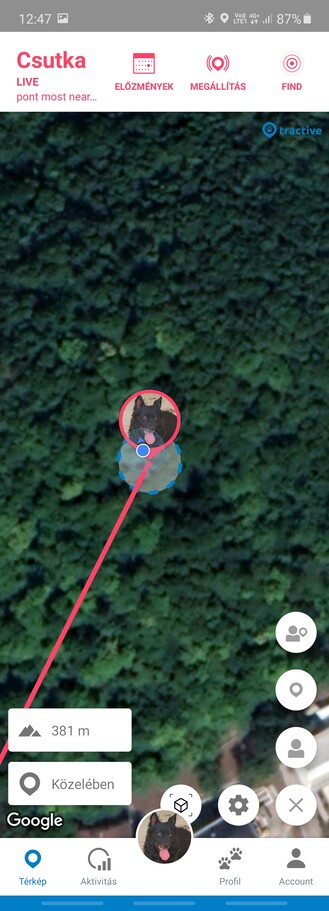

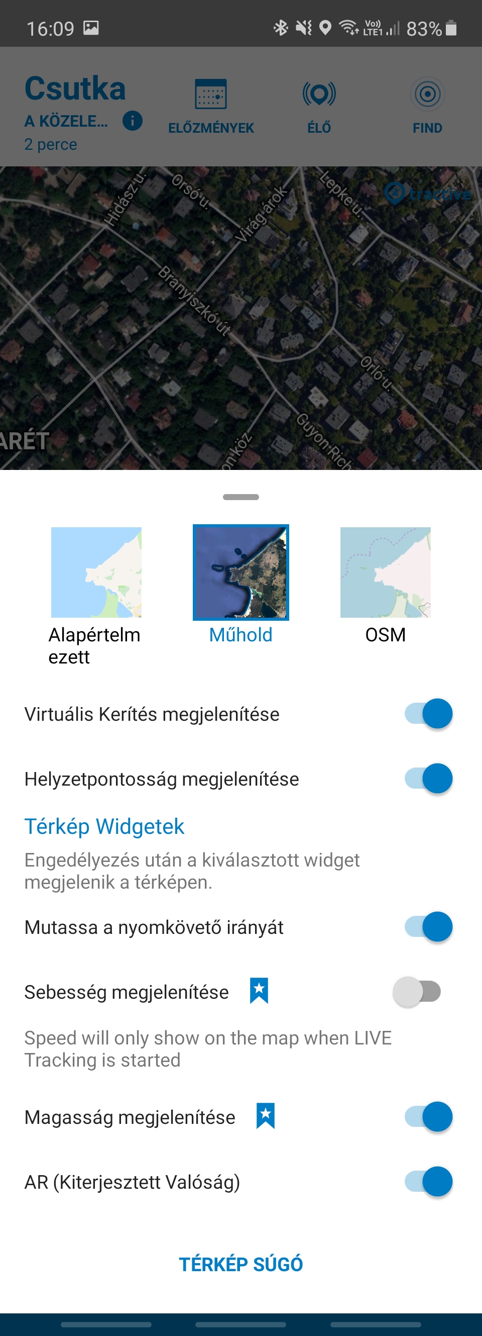

Az alkalmazás alapnézete a térképet mutatja a kutya helyzetére fókuszálva, ez Google Maps alapú, lehet műholdképes is. Vegyük észre, hogy az alkalmazásban minden felirat és szöveg a helyén van, nem kell állandóan újra bejelentkezni és tökéletesen működnek a push értesítések is, azért emelem ezeket ki, mert például a Blaupunkt nyomkövetőjének szoftveres bandáját el lehetne küldeni a Tractive-hez tréningre. A térképes nézetnél még AR-mód is van, ami a kamera képére rakja rá, hogy merre és hány méterre van a kutya, plusz folyamatosan láthatjuk az eb tőlünk számított távolságát és tengerszint feletti magasságát. Sőt, igény szerint a sebességét is.

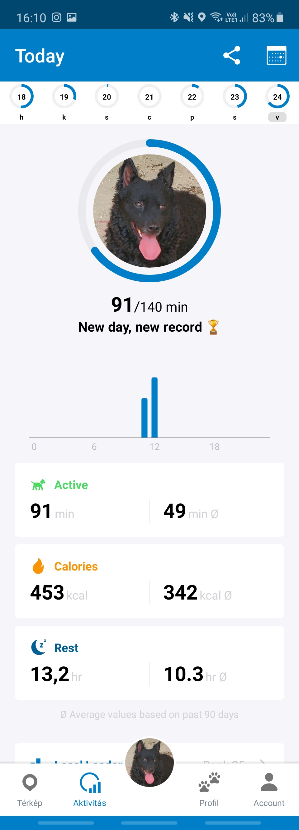

Az aktivitás fülön vannak a kutyánk napi tevékenységének adatai, mert a Tractive-ben van mozgásérzékelő is. A dologban amúgy az külön menő, hogy ha megadjuk, hogy milyen fajtájú, életkorú, súlyú és magasságú a jószág, akkor javasol egy aktivitási célszámot, ami elvileg a mi kutyánk ilyen jellegű szükségleteit fedezi. És akkor zártam a szívembe igazán az egész csapatot, amikor kiderült, hogy ismerik a mudit. Van egy kis gamifikáció is, különböző virtuális díjakat seperhetünk be egy hosszas séta után, plusz láthatjuk a többi, hasonló fajtájú kutyák napi ranglistáját, hátha ez arra sarkall, hogy még egy sarkot sétáljunk az ebbel. És barátkozhatunk is más gazdikkal, ha van ilyen késztetésünk.

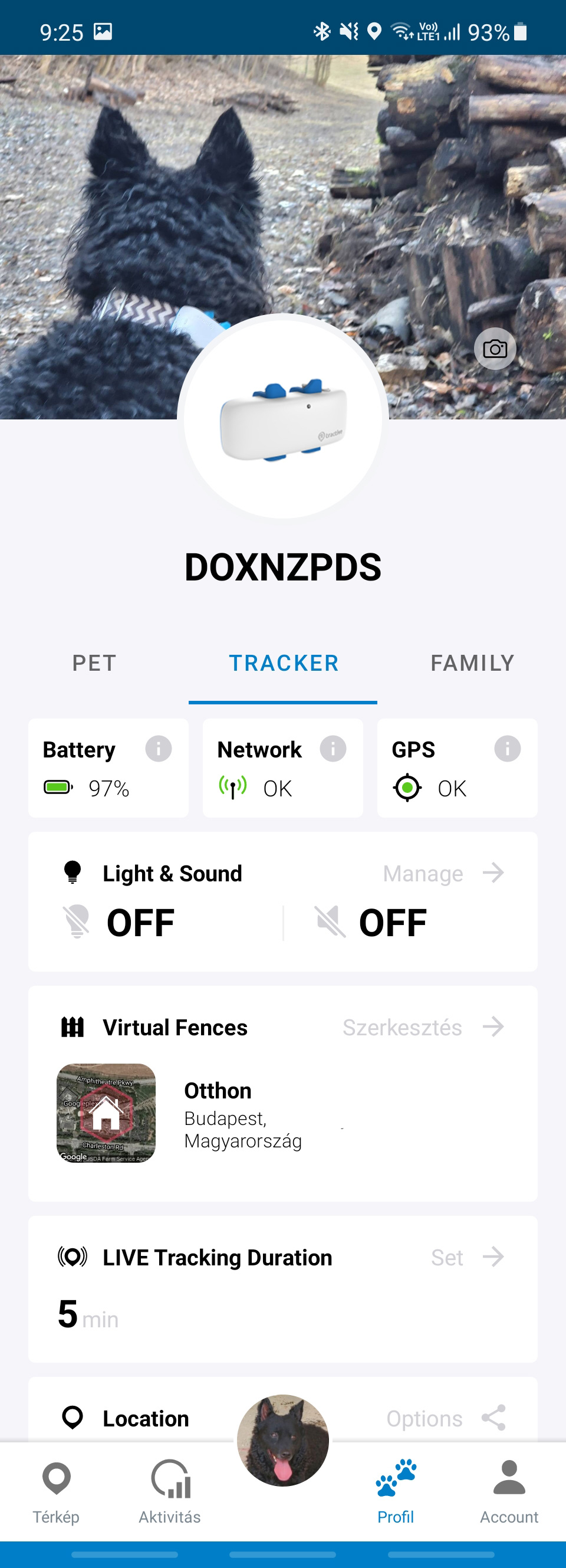

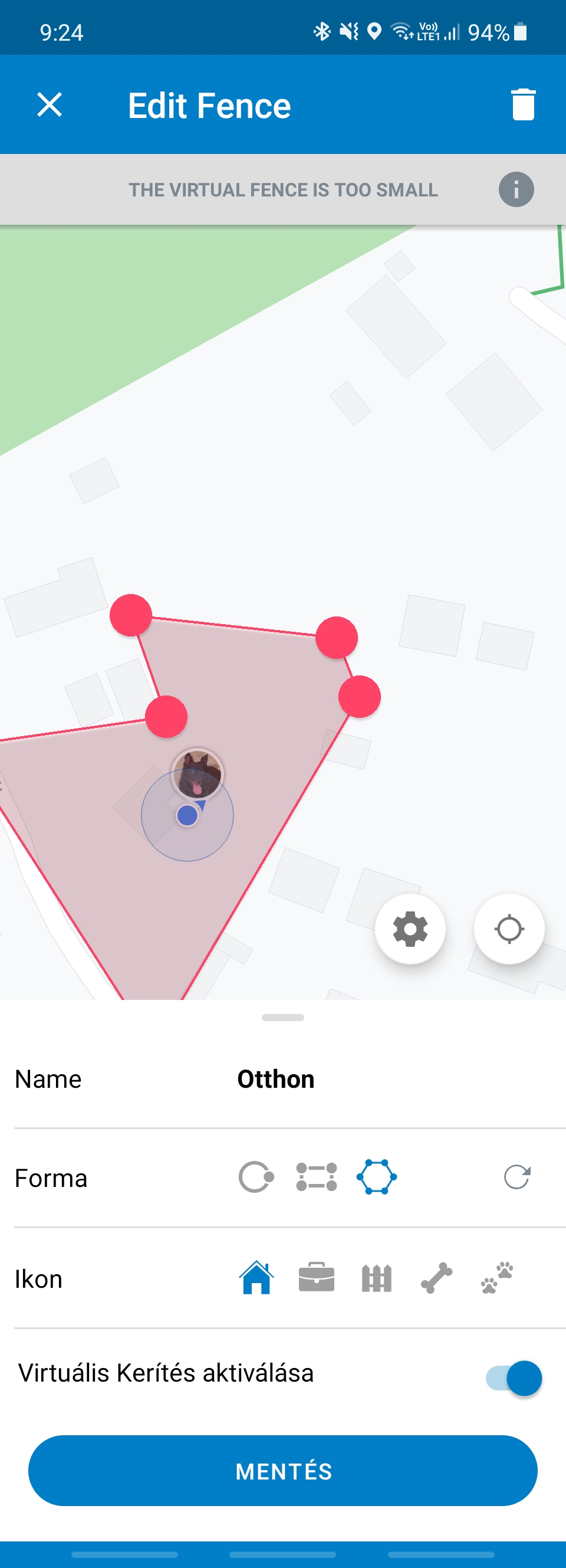

A profil menüpontban lehet izélgetni a kutya adatait, feltölthetünk hozzá fotókat, adhatunk leírást, a nyomkövetőhöz készíthetünk virtuális kerítést, ami nem csak kör és négyszög, hanem hatszög alakú is lehet, itt láthatjuk az eszköz töltöttségét és hálózati kapcsolatait, valamint az élő követés időmaximuma is paraméterezhető. A Family fülön pedig (Prémium előfizetés mellett) a családtagjainkat is meghívhatjuk, hogy ők is lássák a kutya helyzetét és izélgethessék a távolból a trackert.

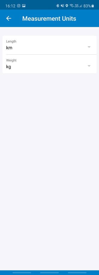

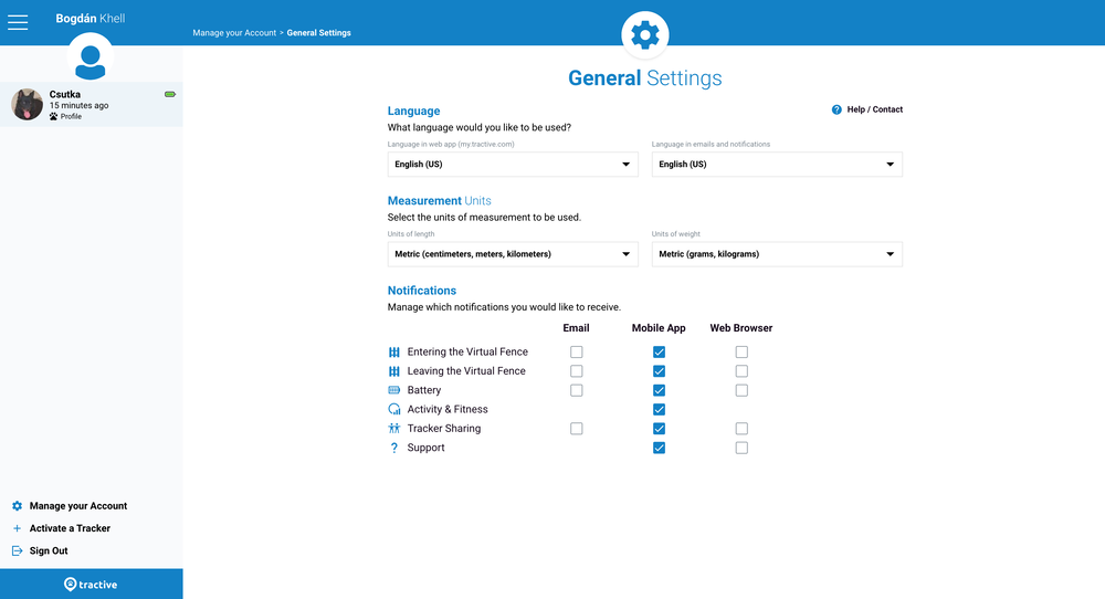

És persze van egy fül a technikai jellegű beállítások kapcsán, milyen értesítéseket akarunk megkapni, milyen mértékegységeket használjon a mütyür, hosszabbíthatjuk és áttehetjük más nyomkövetőre az előfizetésünket, szóval a szokásos izék. Plusz mindezt nem csak telefonon, hanem weben is masszírozhatjuk, ugyanúgy van térkép, élő követés, viurtális kerítés, tehát minden, ami mobilon is elérhető.

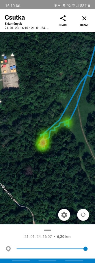

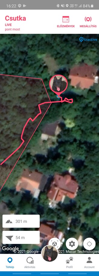

A térképes nézetben vannak előzmények, itt rajzolja ki az alkalmazás, hogy merre járt a megadott időben a kutya, még hőtérképet is kínál, minél pirosabb egy terület, annál több ideig volt arrafele. Ezen a felületen a jobb felső sarokban lehet elindítani az élő követést, ez 10 másodpercenként lekéri a pozíciót, a Tractive szerint 7 méteres pontosság garantált, ennél azonban általában egzaktabb a lokáció. Ha a kutya a közelben van, akkor szintén a jobb felső sarokban van egy “Find” gomb, ha megnyomjuk, akkor koncentrikus körökkel jelzi a szoftver, hogy milyen távol van az állat, itt lehet hangot és fényt kapcsolni.
