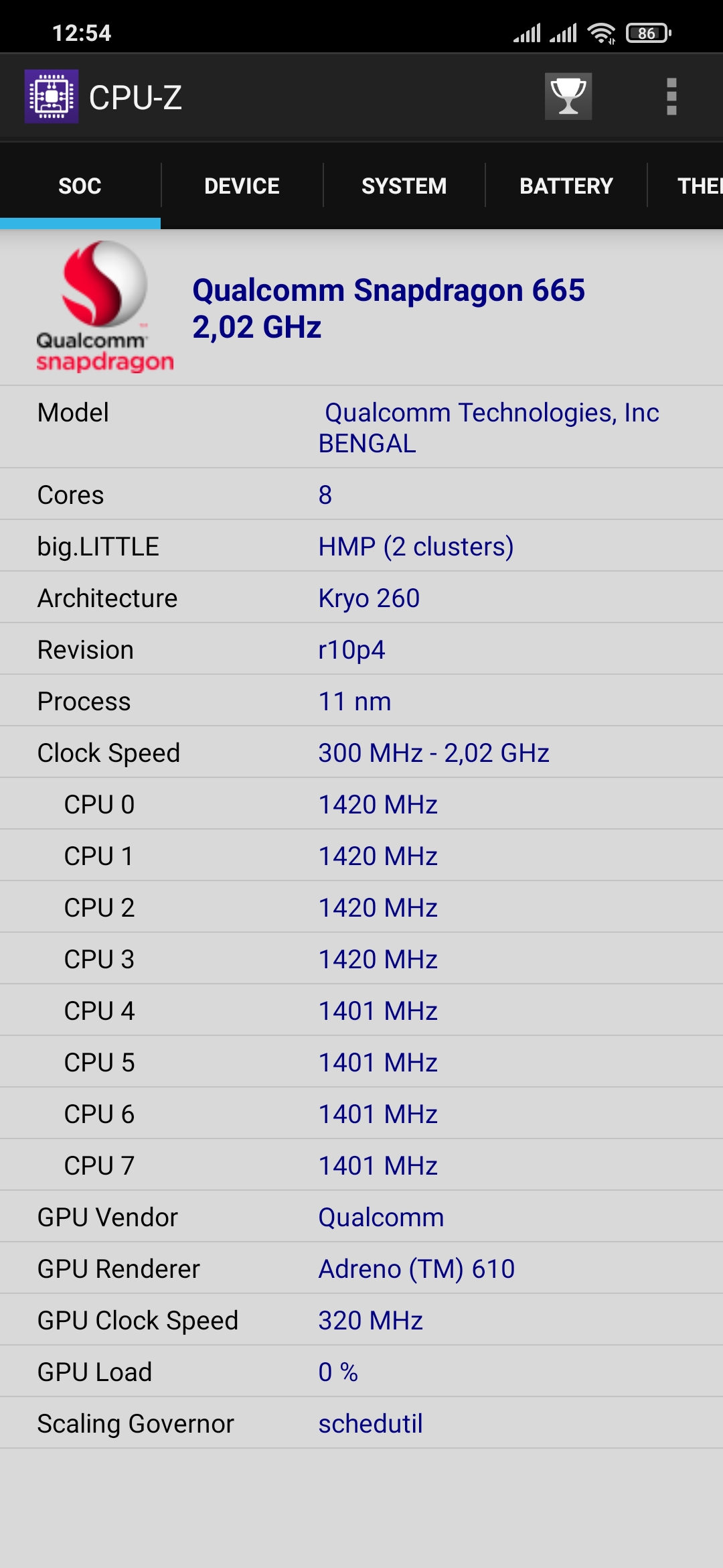

A Qualcomm Snapdragon 662 került a Redmi 9T-be, ez pedig a mobil árkategóriájában az egyik legjobb választás, hiszen aránylag friss, középkategóriás chipset, 11 nm-es csíkszélességen készül, nyolc processzormagot tartalmaz (ebből négy 2 GHz-en ketyeg Kyro 260 Gold (Cortex-A73) maggal, a másik négy csak Kyro 260 Silver (ismertebb nevén Cortex-A53) és 1,8 GHz-re van skálázva), a grafikus gyorsító pedig az Adreno 610.
Ehhez a kombinációhoz legalább 4, de akár 6 GB RAM is tartozhat (LPDDR4x), a 64 vagy 128 GB-os belső tároló pedig UFS 2.1, illetve 2.2 szabványú, tehát gyors és modern. A teljesítmény bőven elég arra, hogy a mindennapokban különféle zavaró akadások, hosszas várakozások nélkül használhassuk a telefont, persze már csak a 60 Hz-es kijelző miatt sem lesz a lenyűgözően lágy, csodálatos sebességélményünk, viszont minden menüpontban gyorsan ott vagyunk, és még egy közepes játékkal is gond nélkül lehet játszani, ahogy az egyre nagyobb energiaigényű közösségi médiás és egyéb platformok sem izzasztják meg fájóan a készüléket.

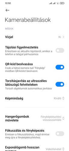

A Redmi 9T le sem tagadhatná, hogy a Poco M3 testvérmodellje, ez pedig a kamerában is megnyilvánul: az előlapi, 8 megapixeles, f/2,1-es kamera ugyanaz, mint amit annál láthattunk, de hátul is szinte teljes az egyezés: 48 megapixeles főkameráról beszélhetünk f/1,8-as apertúrával, PD-autofókusszal, 1/2"-os szenzorral, és erről sem maradt el a két darab 2 megapixeles, fixfókuszos segéd, amiből az egyik egy mélységérzékelő, a másik pedig egy makrókamera. Amivel a Redmi 9T több a Poco-változatnál, az a 8 megapixeles ultraszéles kamera, ami azon nem található, ezen viszont itt van, 8 megapixeles, 120 fokos látószöget ad, és egyébként fixfókuszos. A Super Quad Camera felirat a hátlapon persze mókás és kissé gagyi egyben, de felül lehet rajta emelkedni, a szoftveres támogatás viszont elég korrekt.

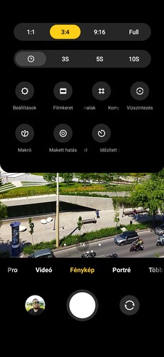

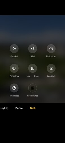

Van Google lens, mindenféle színszűrő, AI-optimalizálás, automatikusra kapcsolható HDR, Pro mód kézi ISO-val, expozícióval, fókusszal, fehéregyensúllyal és záridővel, külön rakták a 48 megapixeles módot (mivel a quad-Bayer technológia alapján 12 megapixelen, 4-1-es egyesítéssel kell a legjobb fotókra számítani), van továbbá dokumentumolvasás, panoráma, és mindenféle egyéb beálíltás is, kompozíciós segédvonallal és giroszkóp-alapú vízszintezéssel.

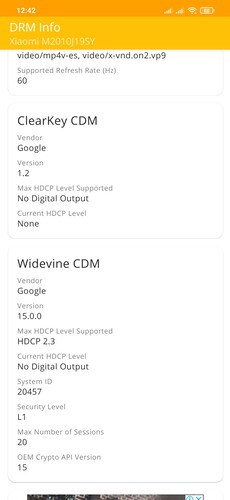

A multimédiás oldal teljesen rendben van: elsőként megdicsérném a hangszórópárt, ami ugyan a legegyszerűbb módon valósítja meg a sztereó hangzást (alul a fő hangszóró nyomatékosabban adja az egyik csatornát, felül pedig a beszédhangszóróval együtt van egy gyengébb hangkeltő a másik csatornának), mégis átlagon felüli minőséget és hangerőt hoz, főleg a mobil árkategóriáján belül, nem recsegnek be a mélyek, a magas hangok torzítása is elfogadható. Szintén lehet örülni a 3,5 milliméteres jack-csatlakozónak, de az FM-rádió, az L1-es Widevine védelem és a Mi Zene- és videólejátszó is értékhelhető annak, aki rendszeresen fogyaszt tartalmat a mobilján. Nem véletlenül telepítették előre a Netflixet, hiszen ezen keresztül is nagyfelbontású streamhez juthat a néző.
